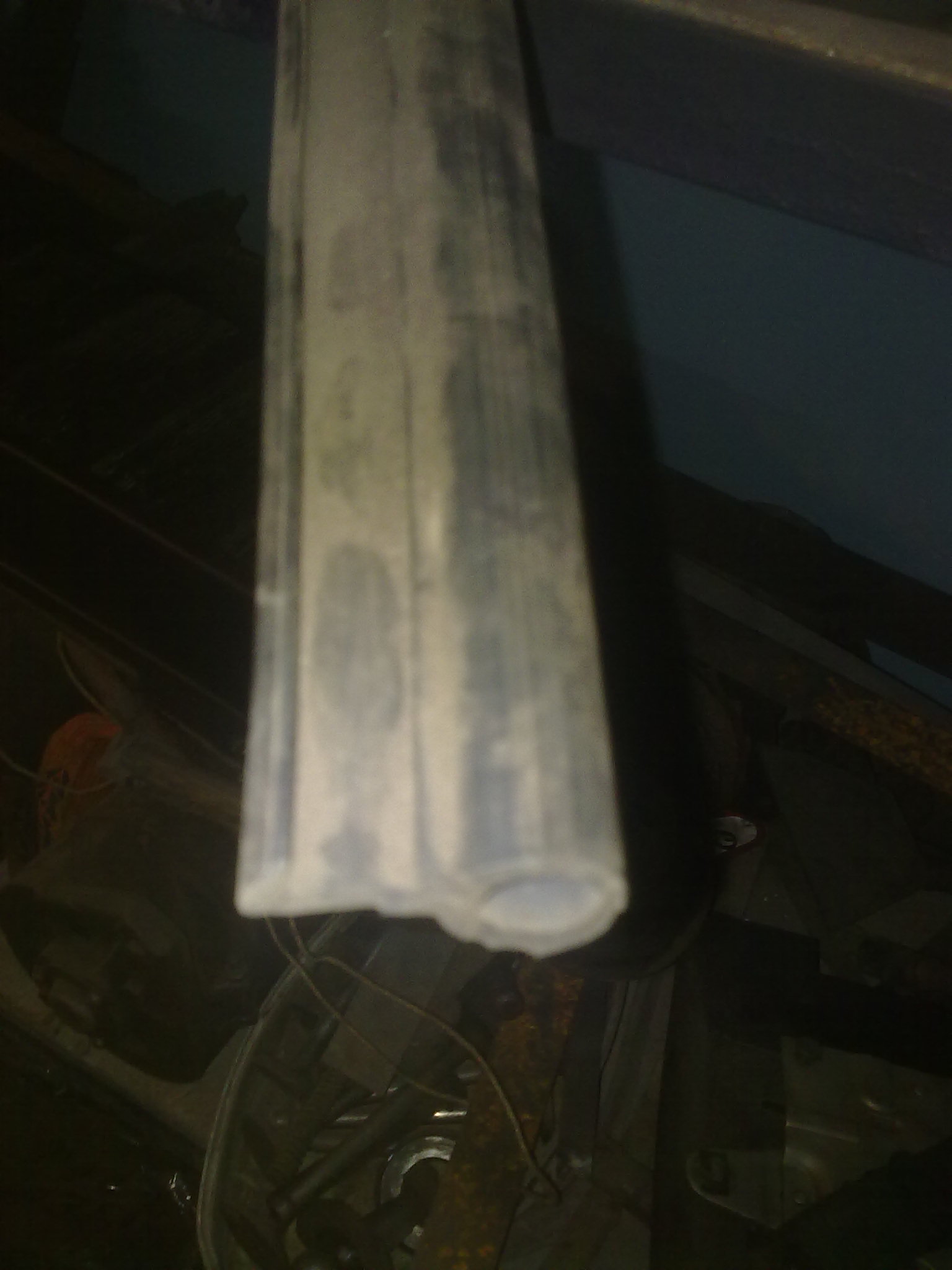

Резинка откуда? Подскажите.

Эта резинка стоит между радиатором и щитком на газ-21, а еще ее продавали в наборе с металлическими пластинками в качестве уплотнителя двери. У меня такой набор был и я сравнил их, так что гарантия :)

Резинка очень похожа на Уплотнитель заднего борта (76-5604100) для ГАЗ-69(А).

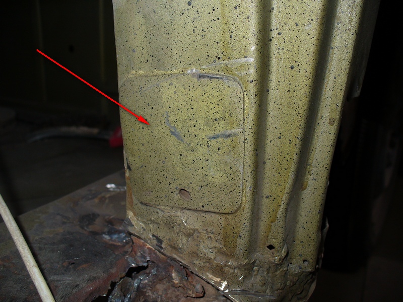

Други подскажите что за накладка наварена на левую стойку(отмечена красной стрелкой)Она должна тут быть или это колхоз который подлежит срезать?На правой стойке такого не было.

у меня такая была через неё я так понял петли прикрутили на болт гайка.

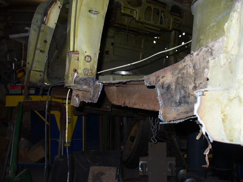

На моей петли с обратной стороны прикручивались по стандартному исполнению.Вот фото.А накладка эта ещё и на олове по краям.

варить не стали припояли просто, а под ней отверстие есть? у меня была, видать сваркой грели петлю из нутри.

Про отверстие под ней сказать не могу.Мы её ещё не оторвали.Думаем делать это или нет.Но про петли могу сказать точно, что там не гайки а пластины в них вкручиваются винты петель.

Там накладка быть не должно.Если под ней есть отверстие заделай заплаткой.

подобную пластину видел несколько раз но приваренную, в идеале ее быть не должно.

Видать просверлили отверстие для заливки в короба отработки, а потом заплатку поставили.
может и так! поэтому и припаяли, если бы варить начали газом отработка бы загорелась.
