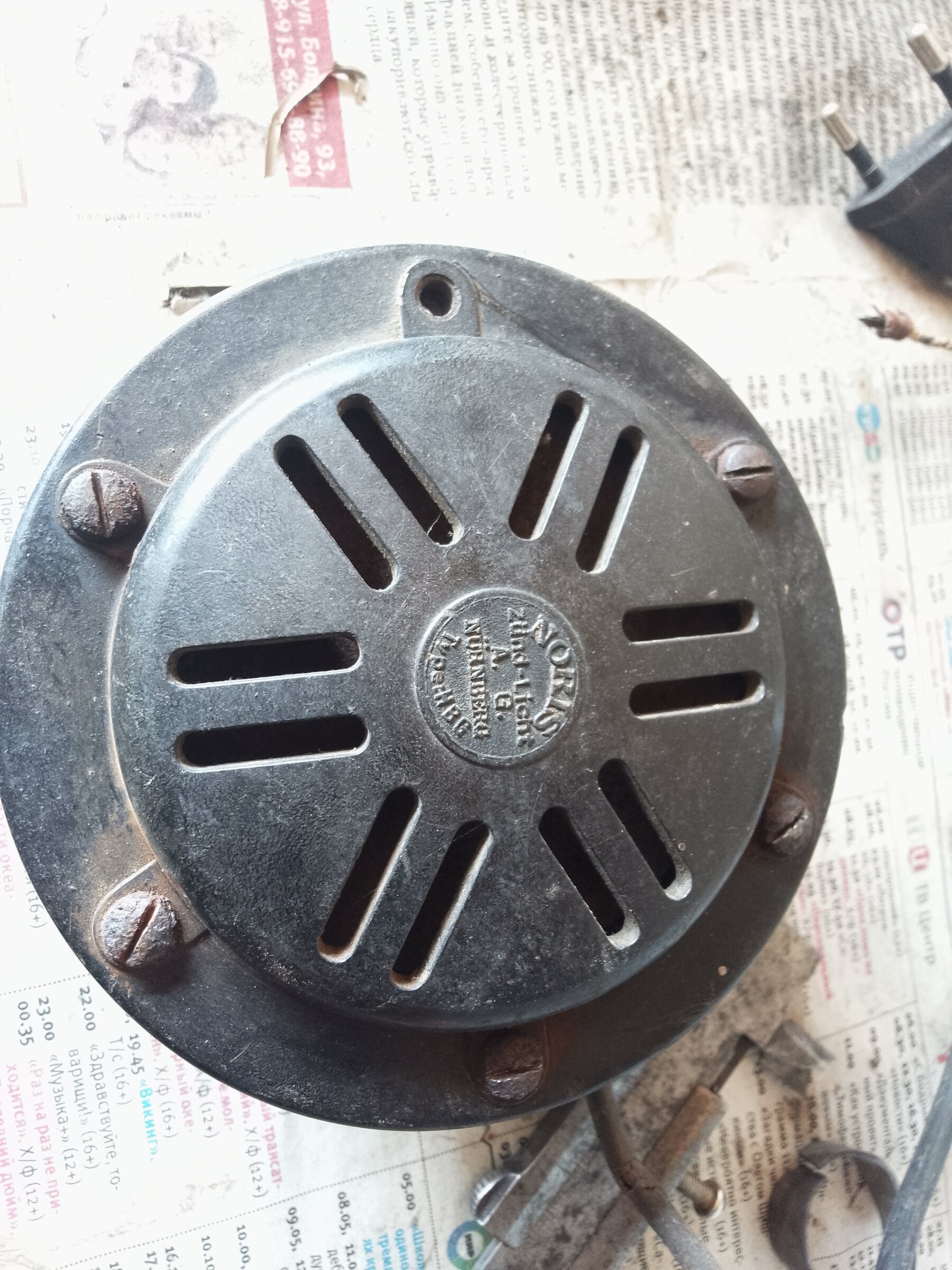

Есть такой фрицевский гудок. Не могу опознать, на какое он напряжение. Пока не разобрал, пара винтов не отворачиваются.
10 105
34 968
6 вольт. Дойче моторрад DKW, Zündapp, NSU, BMW, Sachs Hercules.

Правильное оригинальное название компании звучит как "Noris" Zünd-Licht AG Nürnberg(Акционерное общество Noris Зажигание-Свет, Нюрнберг). Маркировка Type HBG относится к знаменитому электрическому сигналу — звуковому сигналу (клаксону/гудку) в бакелитовом корпусе, выпускавшемуся под серией HB6 / HBG. [1, 2]
Основные факты об устройстве:
  • Назначение: Оригинальный 6-вольтовый электрический сигнал (гудок) для тяжелой немецкой мото- и классической техники 1930–1940-х годов. [1, 2]
  • Материал корпуса: Массивный черный бакелит (ранний тип термореактивной пластмассы), очень ценимый сегодня коллекционерами за аутентичный внешний вид. [1]
  • Где применялся:Этот тип сигнала устанавливался на культовые тяжелые мотоциклы Вермахта и гражданские олдтаймеры:
    • Zündapp (модели KS 750, KS 600, K 500, K 800)
    • BMW (включая легендарный BMW R75 «Сахара»)
    • Puch 125T
    • Ранние тракторы Lanz Bulldog. [1, 2, 3]
Историческая справка о производителе:
Компания Noris Zünd-Licht AG базировалась в Нюрнберге (на улице Maiachstraße 100) и была одним из главных конкурентов Bosch в сфере производства систем зажигания (магнето), генераторов, фар и сигналов для немецкой моторной индустрии. В 1957 году компания была полностью поглощена концерном Robert Bosch GmbH и прекратила существование как независимый бренд.
Вот такую информацию я нашел.

Спасибо. Жаль 6 вольт, снижает сферу его применения.

Моя мысль была более традиционна- либо перемотать проводом потоньше, либо оставить как есть, но через сопротивление.
Реакции: СЭМ
9 829
14 426
Поверьте, 6-вольтовый сигнал совершенно замечательно работает от 12, учитывая кратковременность его применения! С катушкой зажигания и лампочками и приборами дело обстоит сложнее. Сигнал потребляет довольно большой ток, так что и сопротивление должно быть довольно мощным, но и без него он не сгорит!

Да, думаю он перенесет такое издевательство. Стартер от полуторки переносит же 12 вольт, да и вертит мотор быстрее, чем он на хх вращается.

Да, 6-вольтовые стартеры запросто переваривают двойное напряжение. Насчет сигнала - не уверен, что он в один прекрасный момент не сгорит. А будет жалко…

Сигналы живут, некоторые точно. Если сигналить постоянно и подолгу, может и могут перегореть, а кратковременно вроде ничего. И громко)

Только пружину на стартере при 12 вольтах выворачивает момерально! Можно обмотку от победовского стартера поставить и всё станет хорошо! Мне для ГАЗ-67 Победит так сделал.
