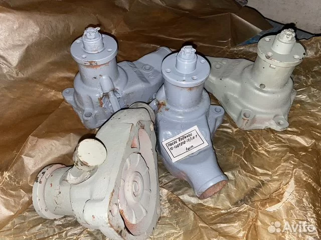

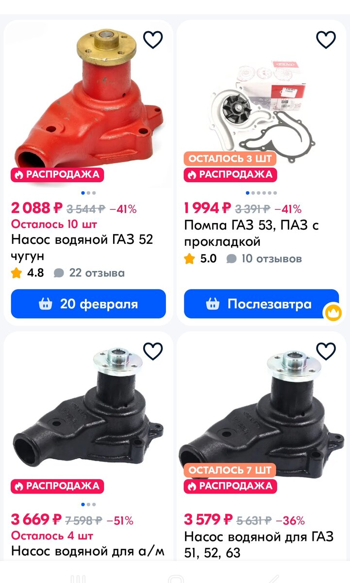

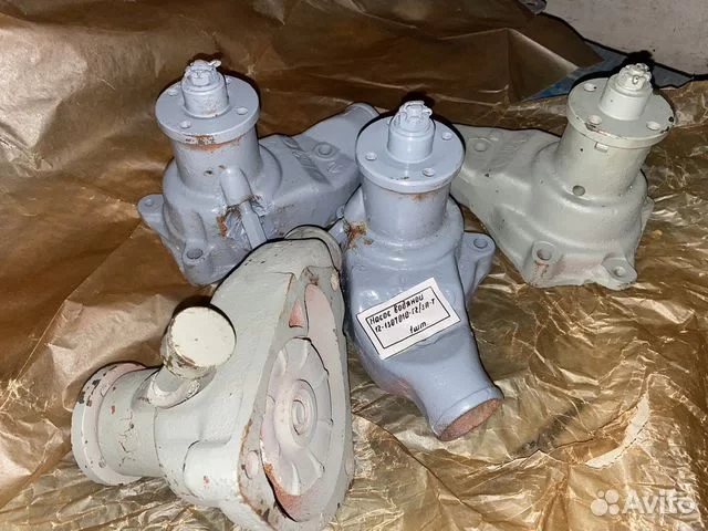

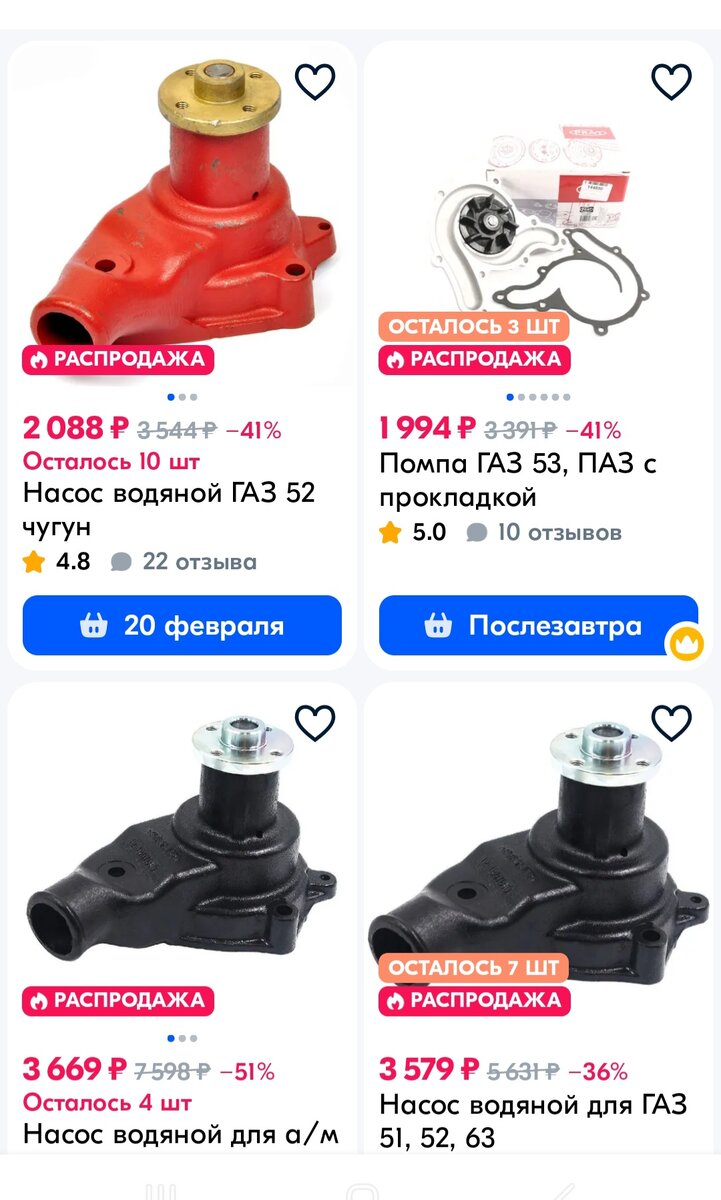

В объявлении написано 51,52,63. От чего это? Стоит ли купить и поставить на свой мотор?
4 852
9 344
Отличается от нашей только диаметром патрубка и немного изгибом

Родная есть, но мне не нравится посадочное место где фибра (возможно и не потечет). Наплавлять и обрабатывать нужно
Как правильно сказал СЭМ ,этот водяной насос чуть больше по диаметру патрубка..
Но штатный соединительный патрубок смазанный изнутри литолом,на него натягивается.
По присоединительным местам к блоку,одинаков с ориг помпой.

Не стоит верить тому, что пишет продавец.
Он продавал оригинальные маслонасосы как от г52. Попросите замерить диаметр патрубка. Да, она подходит как писали выше, но это не очень удобно подбирать патрубки.
Ещё изгиб под другим углом . И если трубка оригинальная где отвод под печку то не очень хорошо получается.

да гдеж ее родную помпу найдешь? там так и написано газ 51,52,63 и какой-то еще дизельный мотор. Трубка стояла с углом 90 град., с двух сторон шланги.
если не дорого, бери все!!!! Потом за......ся искать.....

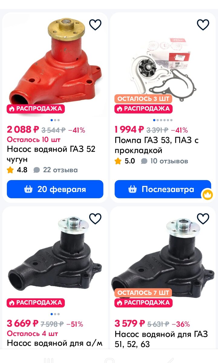

Если это не от г52, возьмите)
На озоне полно насосов от г52, в Москве, в южке они стоят ещё дешевле.
Правда и качество не очень..
maxx1969
16.10.2013
1 009
1 990
На озоне полно насосов от г52, в Москве, в южке они стоят ещё дешевле.Посмотреть вложение 221929
Александр...Все что у вас на фото,это голимая современная китайчатина!
На них даже наши отеч ремкомплекты бывают не подходят.

Да, китайчина от пекара. Красные насосы вообще не обслуживаемые.
Но особой разницы между нет, т.к патрубок придётся подгонять что под советскую, что под китайскую.
Родные помпы встречаются на авито, искать их нужно как от газ 51/52. И не только помпы. Много чего нового продают особо не парясь. Новый насос я купил в такой конторе потому что он походу лежал на одном стеллаже с газоновскими, а продавец не заморачивался..
Поверьте....разница очень большая.
Посмотрите как на китайче,пресс-масленка установлена...что бы смазать-надо снять с помпы шкив с вентилятором!
У советских водопомп все по уму сделано.

Масленка это хорошо, в остальном разницы особо нет. У меня стояла на прошлой машине пекаровская помпа. И я продал машину с этой помпой, она так и прожила с момента установки без смазки(там вообще нет масленки), около 10лет.
Да, машина мало ездила у прошлых
владельцев, но за 10 лет там не развалились подшипники и не стух сальник.Цена вопроса даже на данный момент около 1.5 тыс.
Особо хитрожопые продают эти насосы как от победы за большие деньги, но по факту геморрой с ними будет одинаковый-отводящий патрубок печки там будет стоять с "клиновым" зазором. Угол не совпадает.
Пока мне не подарили родную помпу, у меня была китайская. Патрубок из нормальной резины на неё натянуть очень трудно, отводящая труба очень плотно стоит. Приходится покупать шланг типо "мбс", он тянется, но хватит его вообщем ненадолго.
44мм это от газ 51/52. Родной вроде 38мм.
Если каверны небольшие, можете отправить свой насос мне, оплатите почту туда/обратно, сам насос проточат бесплатно-оправку я пока не выбросил.
Рекомендую восстановить родной, с ним на порядок проще чем с газоновскими.
Можно в принципе купить газоновскую и под неё отдельно сделать отводящий патрубок разного диаметра. Тогда покупать имеет смысл.
Сами эти насосы советского пр-ва не редкость, двигатели много где стояли - на БТР, на погрузчиках, стационарные двигатели,и т.д.
