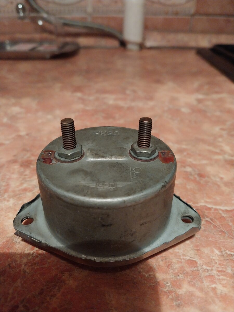

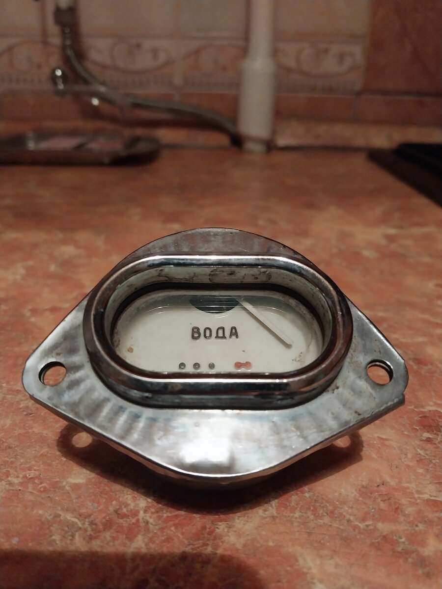

Попался вот такой указатель температуры ук23.
Но по фото не могу найти машину на которой он мог стоять. Автобусы зис 127, 155 - приборы круглые.
Отчего он может быть?
Не обязательно автомобильный .

По маркировке выдаёт уазовские датчики, в более свежем исполнении у них маркировка сохранилась.
Вряд ли это катера, саги, и пр.

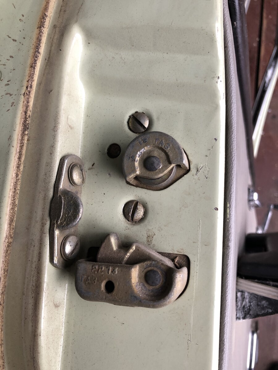

Купил я две двери себе на Волгу на замену. А то мои по низу бобры поели, а в левой так вообще дырка.
Приволок я их вчера в гараж и в ходе осмотра выяснилось, что замки то на них отличаются от моих.
Как то не слышал, что на 24-ках были разные дверные замки. В каком году произошла сия подлость?
Это что, мне теперь еще двери искать?

Светлая дверь - это ранняя машина. По каталогам 1969 и 1970 года - все так и должно быть

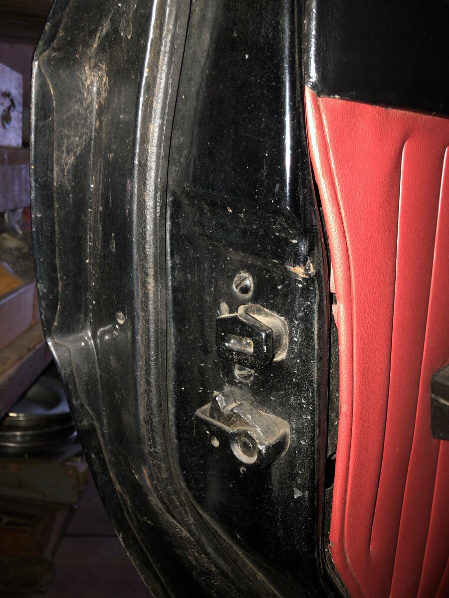

Черная дверь - это поздняя 24-ка. По каталогам 1980 и 1988 годов
Где то между этими годами произошел переход. Когда то где то в инете кто то (DL24 по моему или какой то такой ник) описывал все изменения по месяцам - все плавно происходило - поэтому четких границ по сериям у 24-ки нету

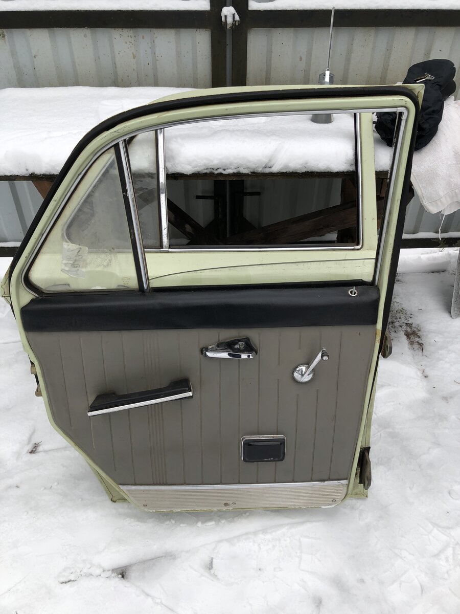

Черная дверь это моя машина январь 76 года. Дверные карты у меня такие же, как на светлой двери, только красные. У светлой двери еще как будто бы кнопка на ручке большего диаметра.
Светлая дверь изнутри выглядит вот так:
Вопрос главный. Можно эти двери с заменой ответных частей замков(их правда найти еще надо) поставить на мою машину или надо искать другие двери? Резать\варить не хочется, тем более п\а сейчас нет.
