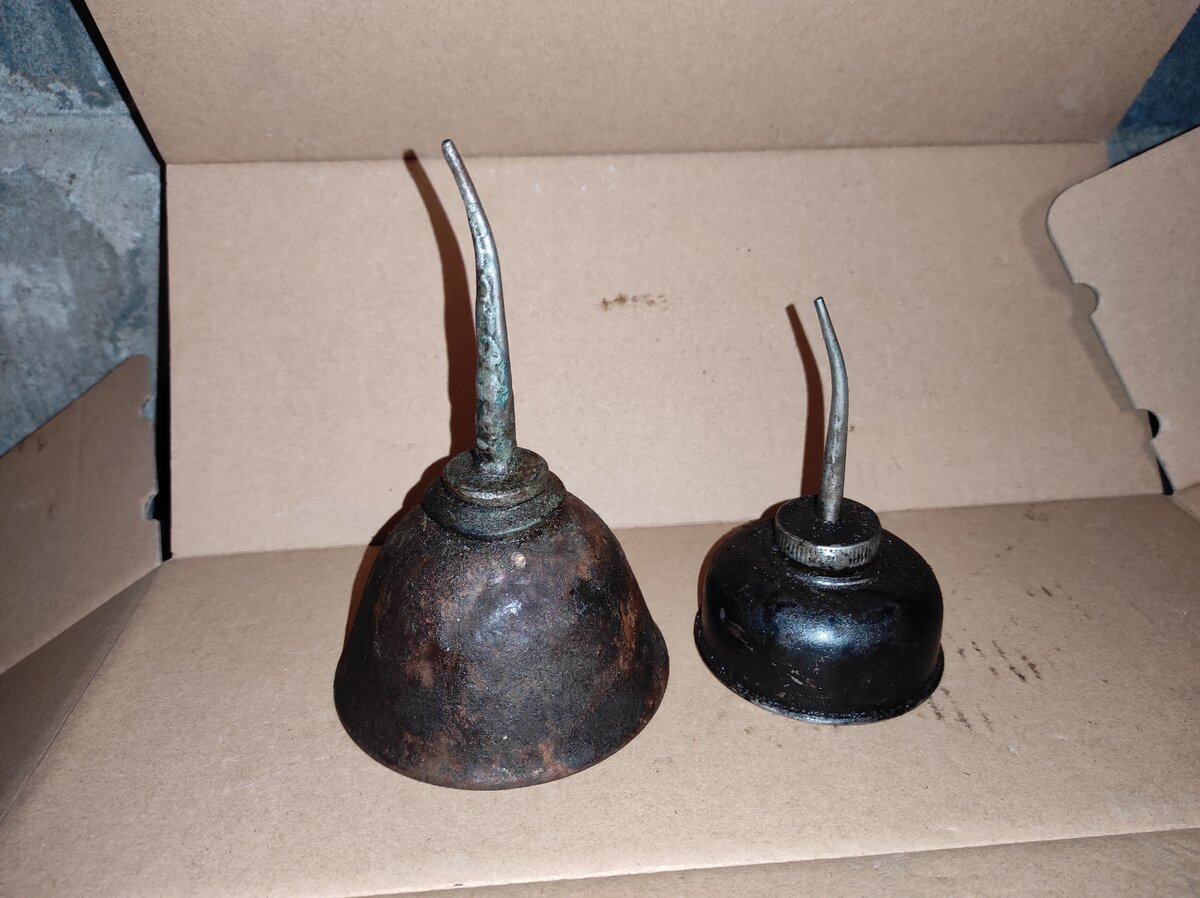

Подскажите, от чего масленки? Правая, как я понимаю, от третьей серии. А вот левая непонятная какая-то. Нижняя часть смущает, вальцовка не как на второй серии.
если аккуратно почистить донышко, там скорее всего написано мадэ ин юса ( лендлизовская тема со студебеккеров и прю)
Реакции: Denis-Ozerov и magirus

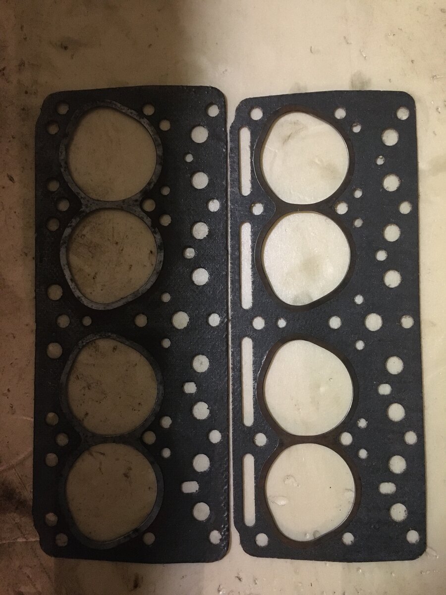

правая прокладка от чего?
Левая москвич 408

Не уверен но думаю тот же москвич просто по разному изготовлен у разных производителей

Чутка не совпадают отверстие эти большие с отверстиями маленькими в родной

Левая прокладка Москвич 407,403.

Надо снять головку блока и посмотреть конфигурацию железа - тогда и подобрать соответствующую прокладку

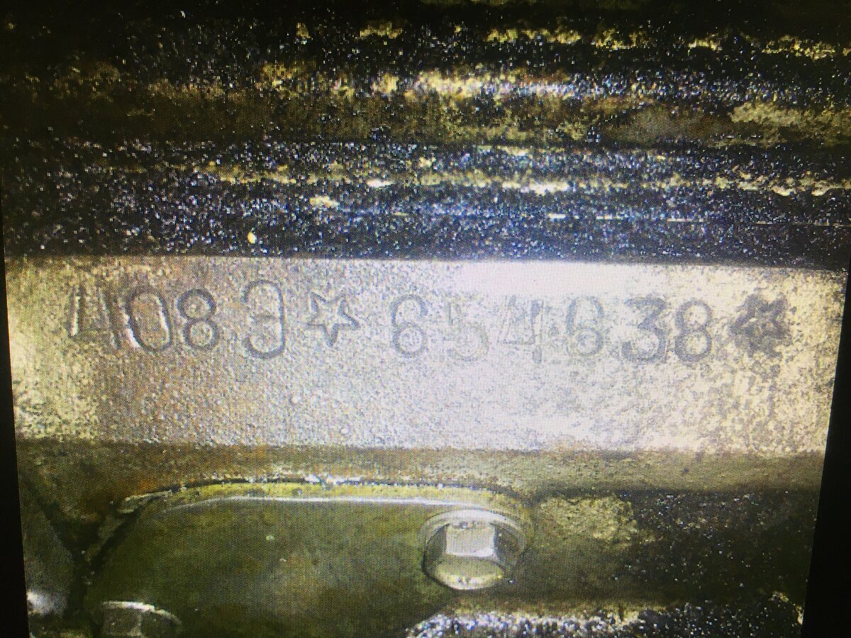

Левая стояла на моем моторе, а вот правая от чего???
Или получается у меня 407 мотор.
Но маркировка 408 ....
Левая однозначно 407/403, поставить можно и на 408, но это вовсе не означает, что это нужно делать и что все сделано правильно.
Правая прокладка - правильная для Москвич 408.

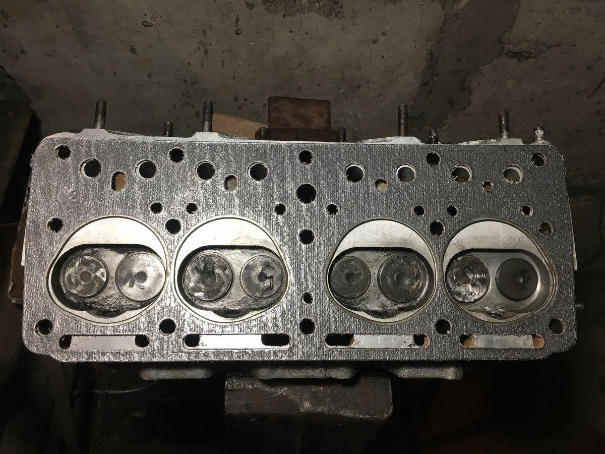

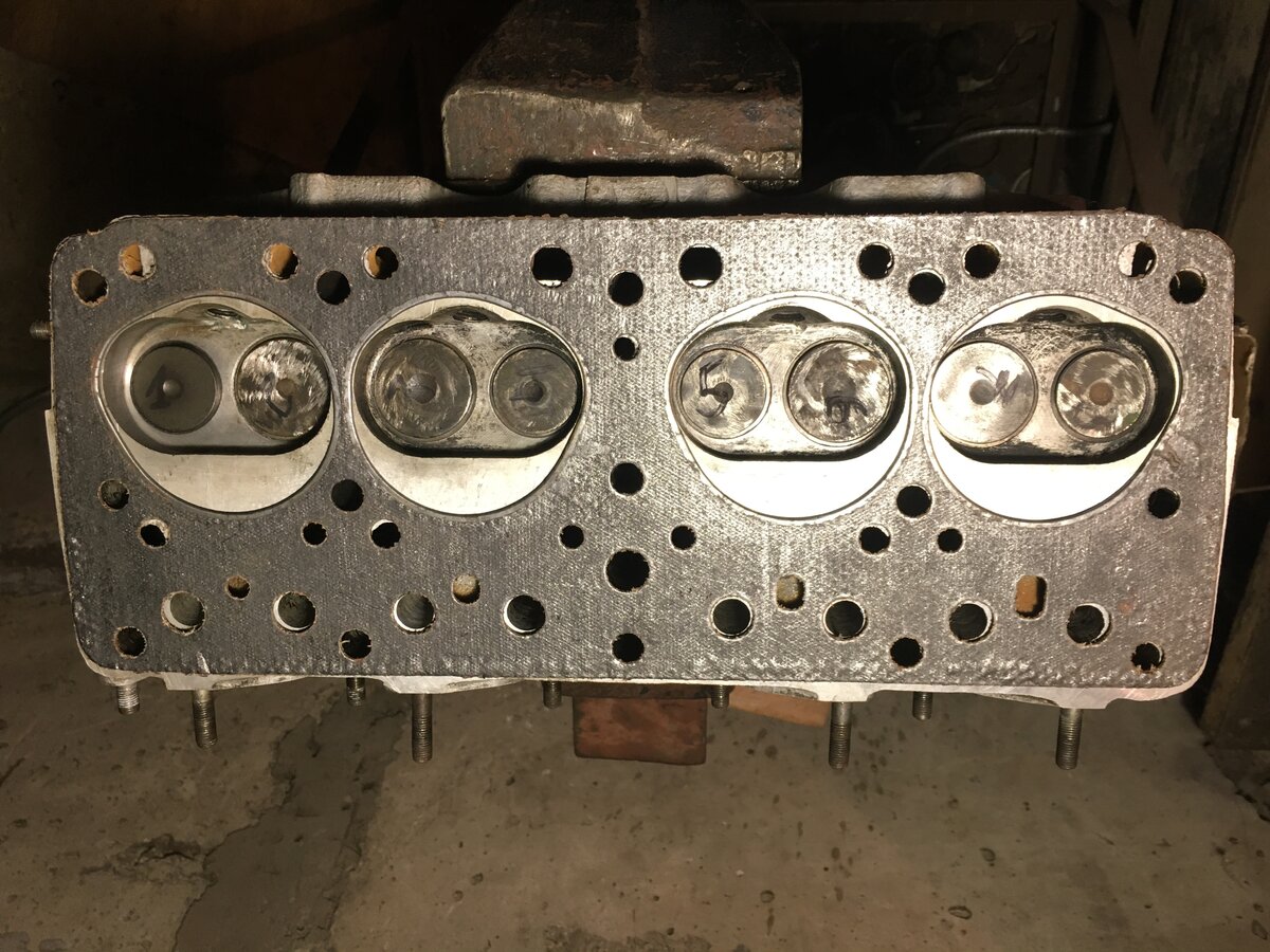

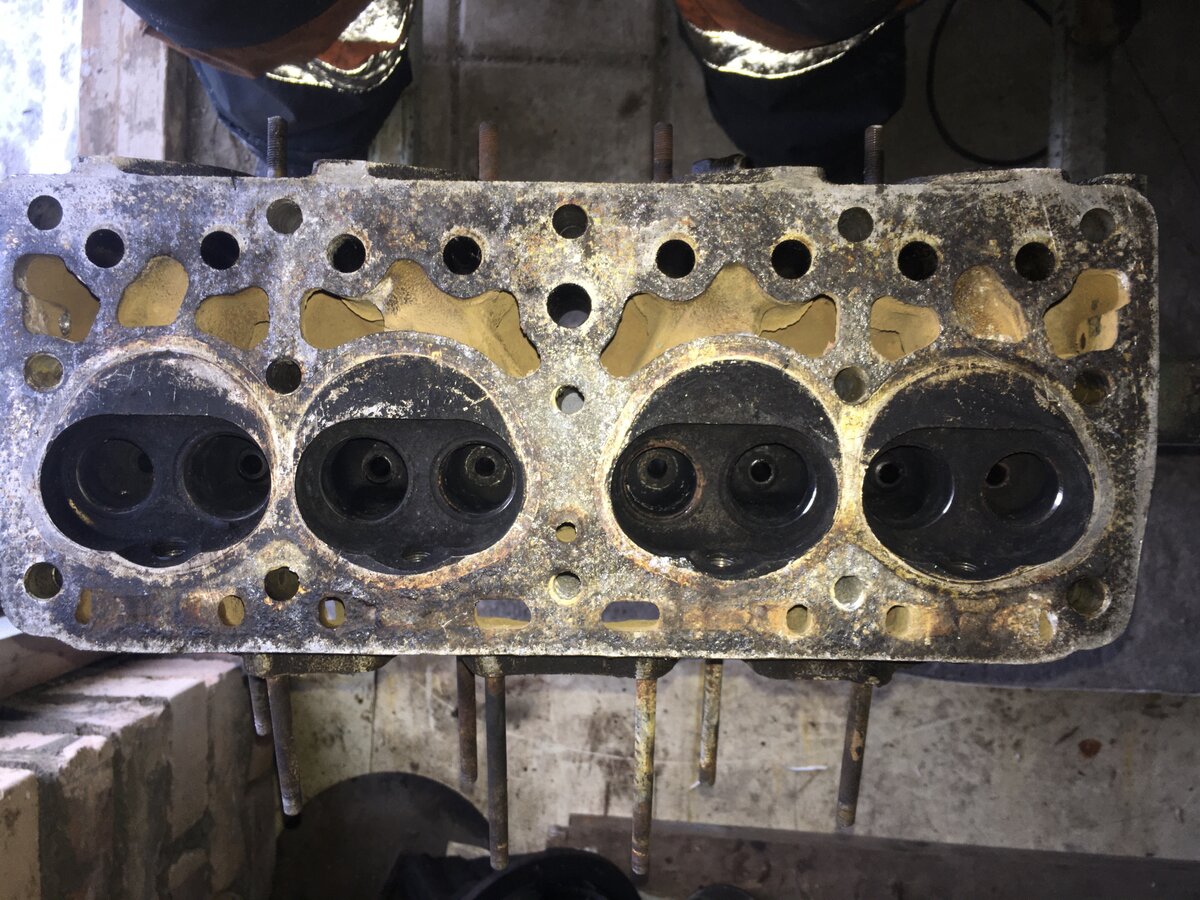

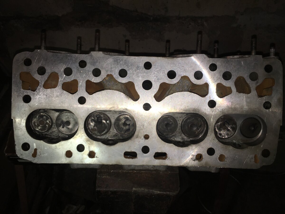

Вот две головы
Та что грязная стояла сразу на моторе
Та что чистая вот перед разбором

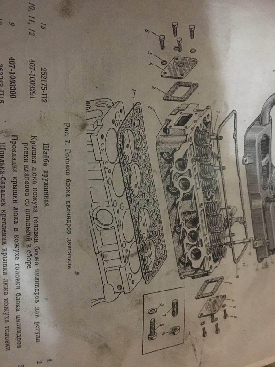

Вот первый вариант
вот второй вариант
так как правильно???

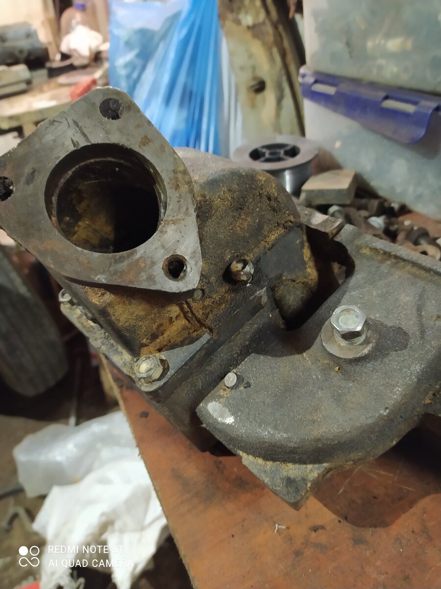

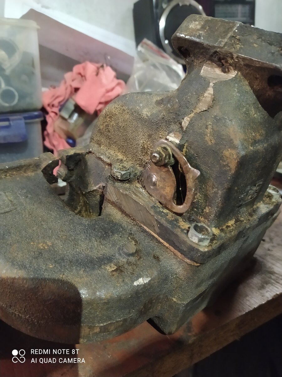

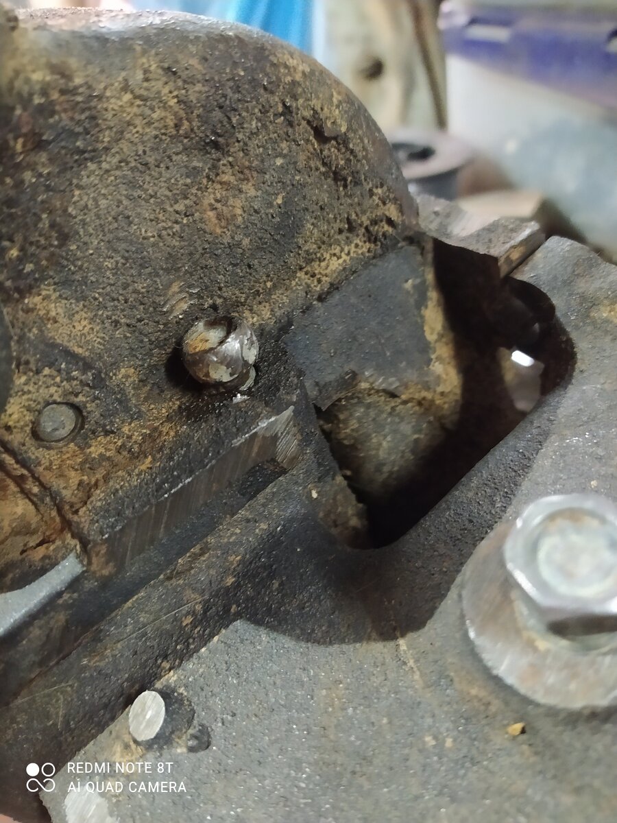

Коллеги, чей это коллектор? Смущает отсутствие термоэлемента на заслонке.
Может какая модификация типа "ранний/поздний" Или вообще не наш? Кто сталкивался?

По коллекторам вот:
Я так понимаю что наличие или отсутствие крепления под тепловой экран первое что бросается в глаза при осмотре коллектора. А потом уже подкарбюраторное пространство и заслонка на зима/лето. У меня на родном победовском коллекторе стоит с термоэлементом, на двигателе стоит коллектор от 21б, там тоже заслонка была под термоэлемент, правда все сняли нафиг.

Спасибо, не знал, что такая тема у нас есть. А вообще нужен этот термоэлемент при исключительно летней эксплуатации?
