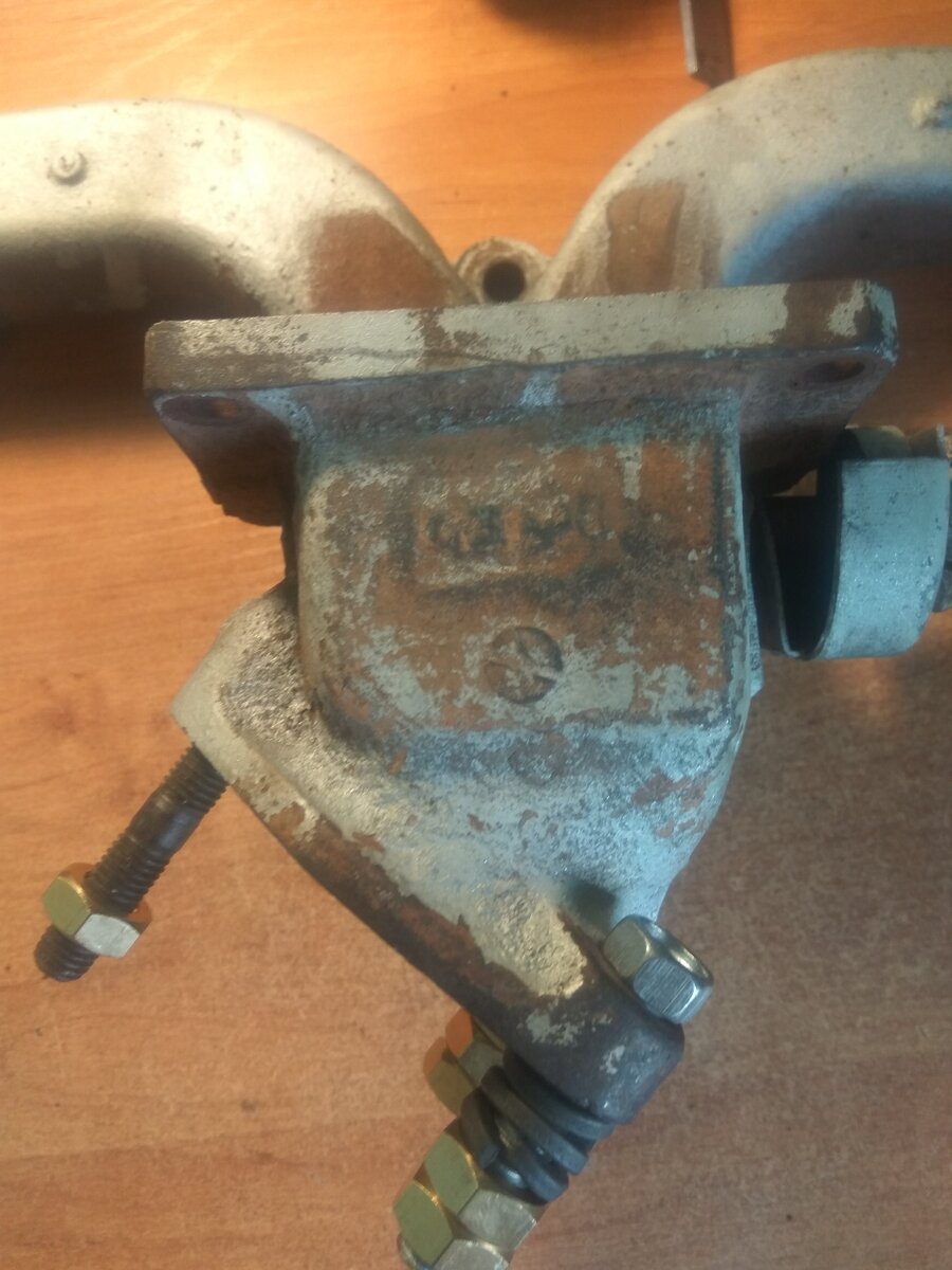

На фото я так думаю одна из поздних модификаций, где всю конструкцию с пружинками и т.д убрали,система на фото-гайку открутил, перевел заслонку в положение "лето", затянул.
Я чуть попозже сделаю фото родного коллектора с пружиной и т.д
Ну перевести в положение "лето" и забыть навечно)

С заслонкой понятно. Больше волнует теплоэкран под карбюратором. Точнее невозможность его крепления. Насколько это критично? Надо определиться : вернуть этот коллектор продавцу и искать другой или забить и ездить с этим.

Забейте и ездите)
На газ 69 стоит коллектор без экрана, у меня на машине стоит коллектор без экрана уже лет 20 точно.
Ездят ничего страшного.У половины победоводов стоит козлячий коллектор.
Я родной коллектор купил не потому что он лучше, а потому что я люблю оригинальную подкапотку)
И еще потому что мне кажется, что коллектор у меня кривой малость)
По логике, тот что у меня сейчас стоит на машине, от 21б, лучше, чем оригинальный, - в нем камера под карбюратором больше.

Какой экран?

Тот, котрый на фото в серый цвет окрашен)

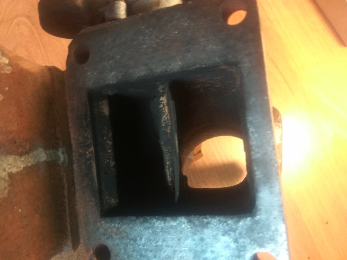

Вот, на фото как раз плохо видно, у меня нет отлива под экран.
Наверное чтоб бензин не кипел в карбюраторе)

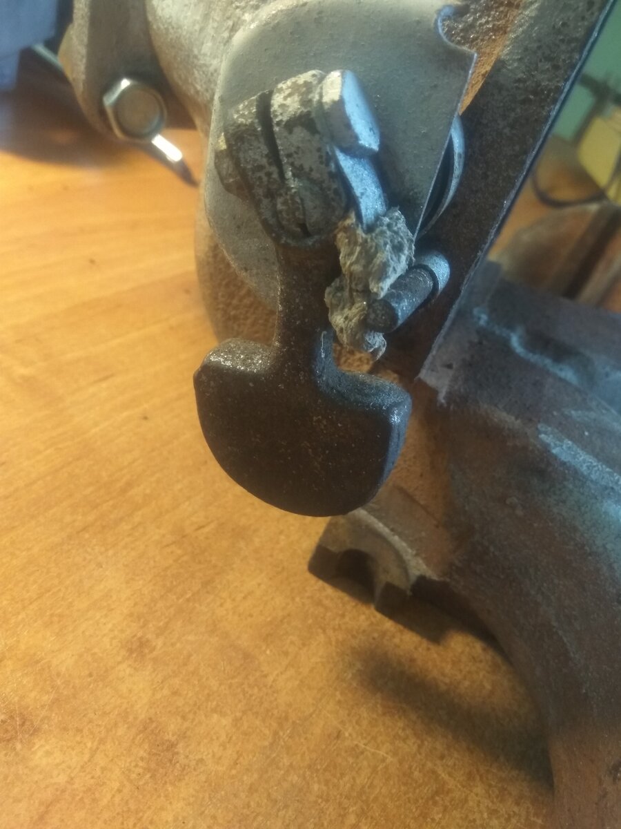

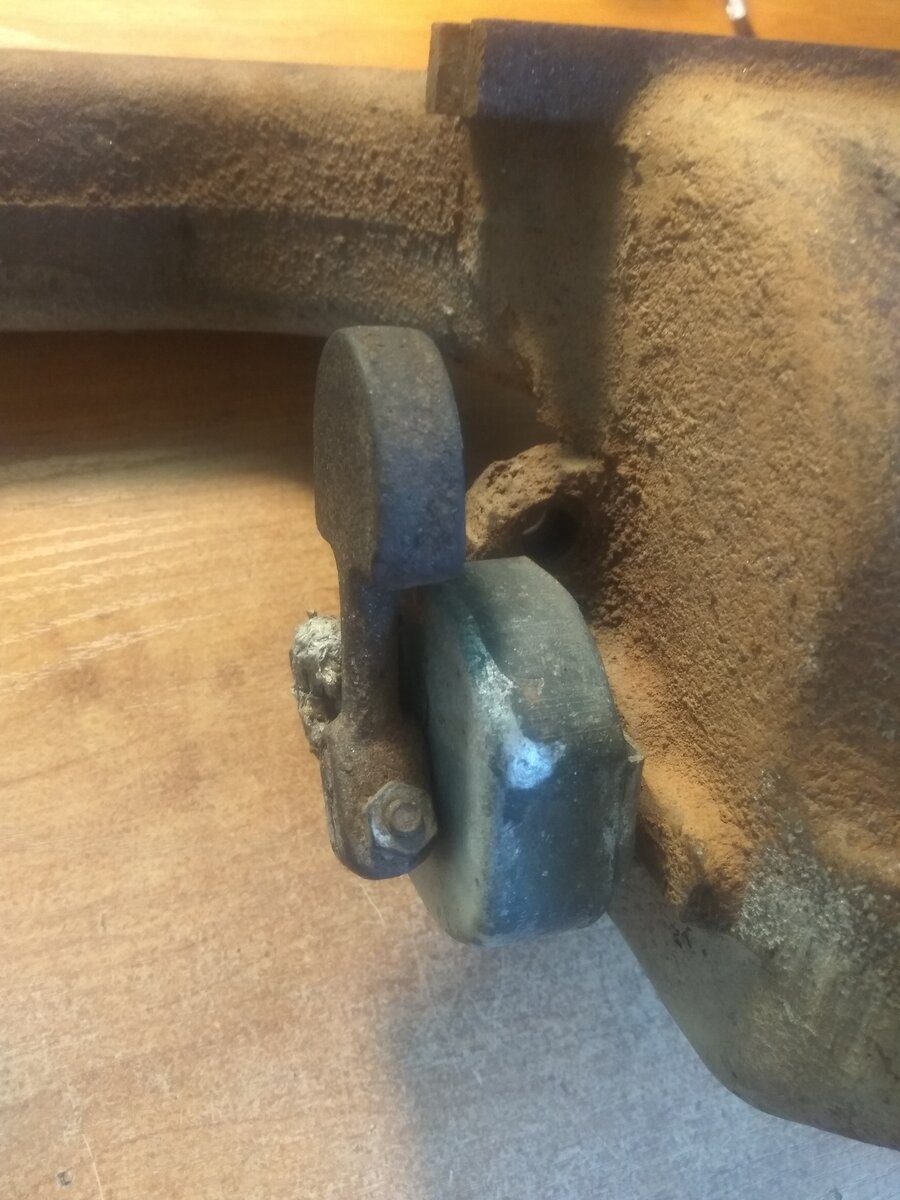

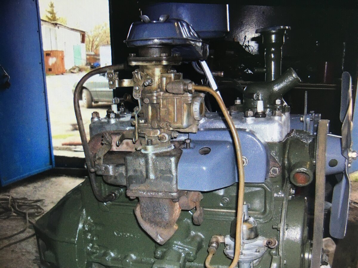

Вот родная система.

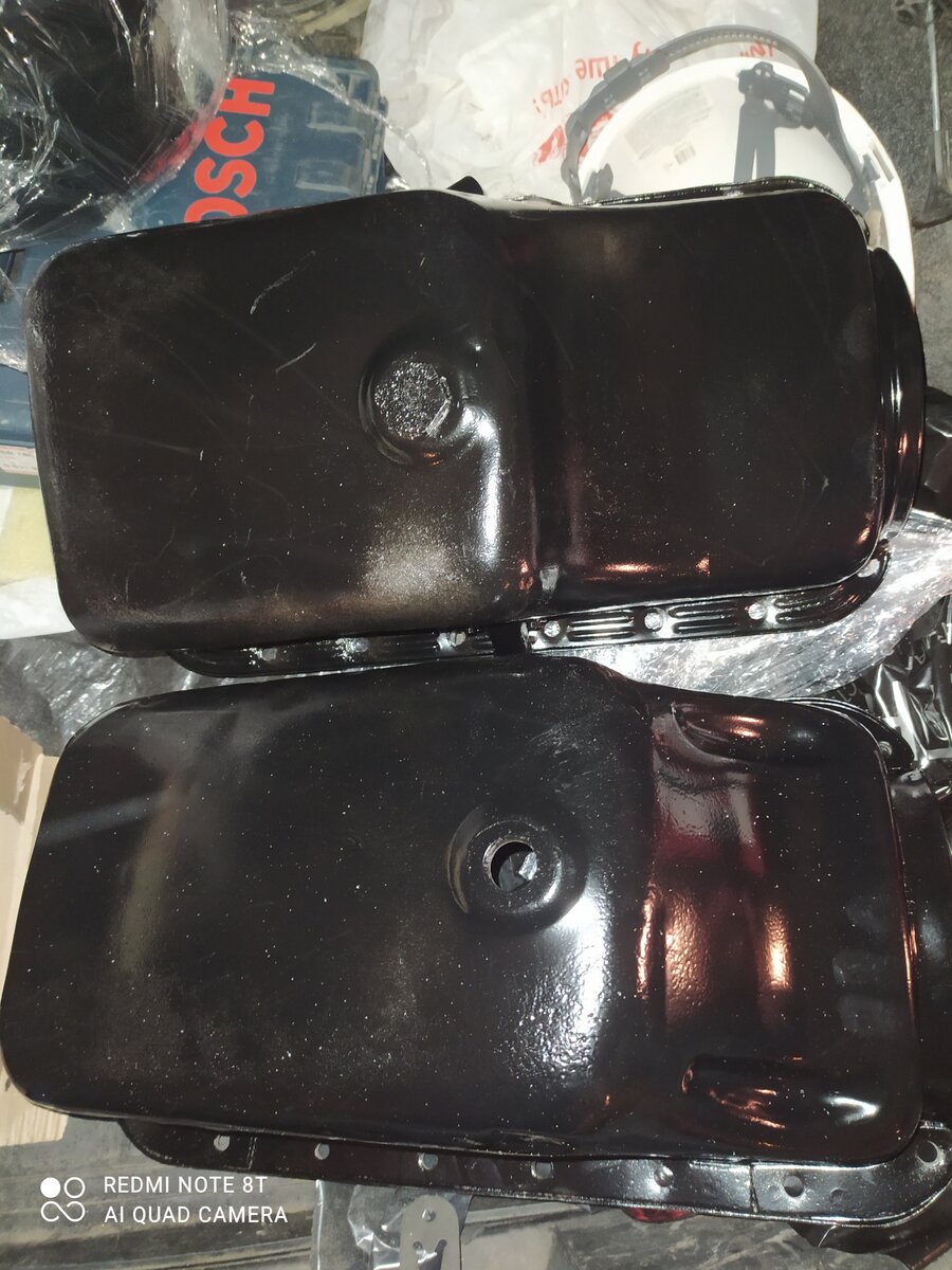

Коллеги, помогите разобраться. Есть у меня два поддона, вроде одинаковых, но немного разных. Какой ставить на наш мотор?

С рифтами на плоскости вроде от ГАЗ-69. По идее менее склонен к продавливанию, чем родной. Но на плите все равно стоит отстучать перед установкой.

У второго (нижнего) сделаны усиливающие пластины по краю. Их не очень видно.

Честно говоря-по сути особой разницы нет. Штамповка продавливается все равно. Пластины, рифты, шайбы помогают, но не полностью. Поэтому ровная плоскость, хорошая прокладка, и равномерная затяжка спасут отца русской демократии.
Герметик или шеллак по вкусу.
А и еще. Болты заменить на шпильки.

А у второго(нижнего) разве выемка под балку подойдет?
