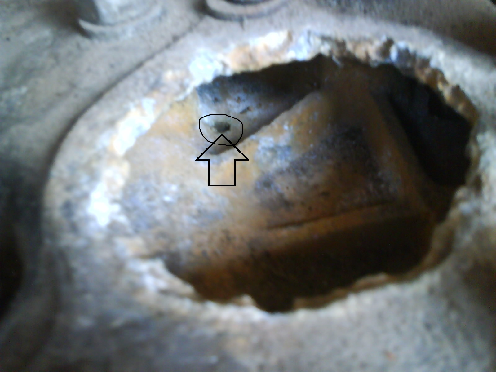

хочу заодно спросить, вот это отверстие должно быть?

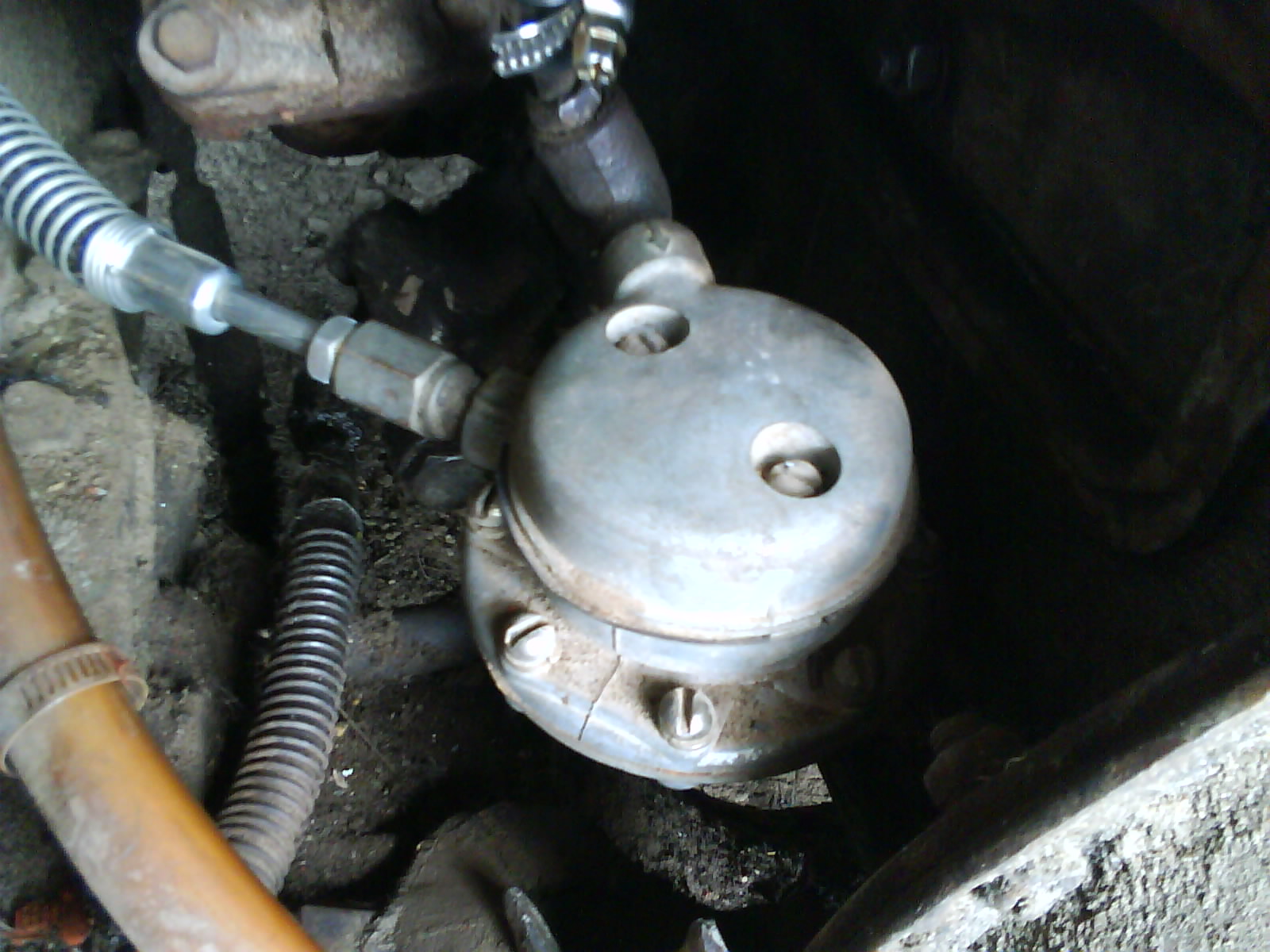

а от каких моделей подходит бензонасос? Газ-24.
Вот мой кстати, не знаю от чего он.

у меня такой же стоит .покупал как от волги.
Про дыру сомнителньо, не должно вроде там такой дырки быть... коррозия вроде, она сквозная?

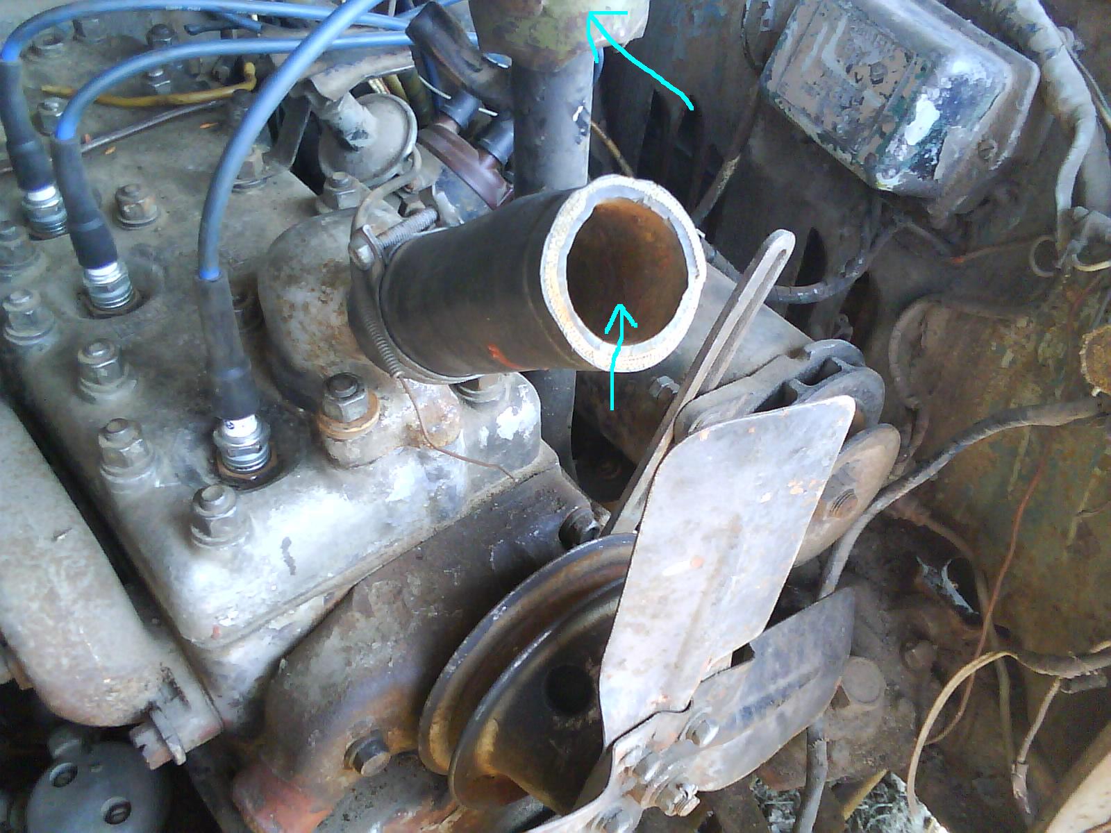

Привет. В общем рассказываю, вчера произошло чудо, но недолгое, машина завелась. проработала 10 секунд и заглохла. Это впервые с 2007 г.)) Но есть несколько вопросов сразу. Когда она завелась у меня повалил пар (или дым) из маслозаливной горловины (у меня нет от неё крышки) и из термостата, подскажите, так же не должно быть наверное? и с чем это может быть связано? Может прокладка головы пробита? Или есть другие версии? На фото обозначил стрелками.
После того, как машинка поработала и заглохла, двигатель был довольно теплый, но после того как чуть-чуть остыл машинка больше не завелась, причем изначально предпосылки к заводке были, но потом пропали окончательно почему-то( Думаю. может свечи залитыми стали. Честно - не проверял, было поздно уже довольно.
Ещё хочу спросить чем можно запаять, заварить радиатор? (течет в одном месте) только пока.))
И хочу спросить что такое РР-80 (за что отвечает и на что можно поменять?), почему-то сомневаюсь в работоспособности)
Не знаю точно, сквозная или нет, завтра попробую засунуть туда что-нибудь.
