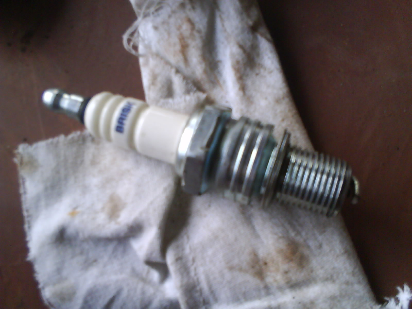

Ввертыши стоят, т.к. раньше вообще странно все было 3 свечи одного диаметра, а одна другого. Теперь свечи с длинной юбкой нужны. А какими вы пользуетесь или какие бы посоветовали?
Это на сколько и думать, я по свечам современного диаметра ничего не могу посоветовать конкретно. В приципе любые нормальные свечи пойдут, марка не важна. Важно чтобы калильное число соотвествовало 80му бензину. То есть свечи должны быть достаточно горячие, думаю аналог нашей А14 должен подойти.
Какая маркировка ваших свечей?
с длинной ? они не упрутся не куда.
Я кстати тоже об этом подумал, но раз стояли значит возможно предусмотрено... а вообще да, на победе должны быть свечи с короткой резьбой, как на волге.

На свечах написано N17.
Но у меня ввертыши довольно высокие, за счёт этого наверное и свечи с длинной юбкой, хз. Ну вроде все закручивается до упора. Завтра конечно проверю ещё раз, а разве длины коротких будет хватать для их правильного функционирования?
О, подскажите ещё порядок подключения проводов от трамблера к свечкам какой? где-то читал, но найти не могу.
ну фиг знает что у вас там за ввёртыши, вообще длинные должны били неизбежно упереться в клапан.
А порядок таков 1-2-4-3, первый провод отмечен на крышке. Если не отмечен то этоесли смотреть сверху левый нижний рожок.

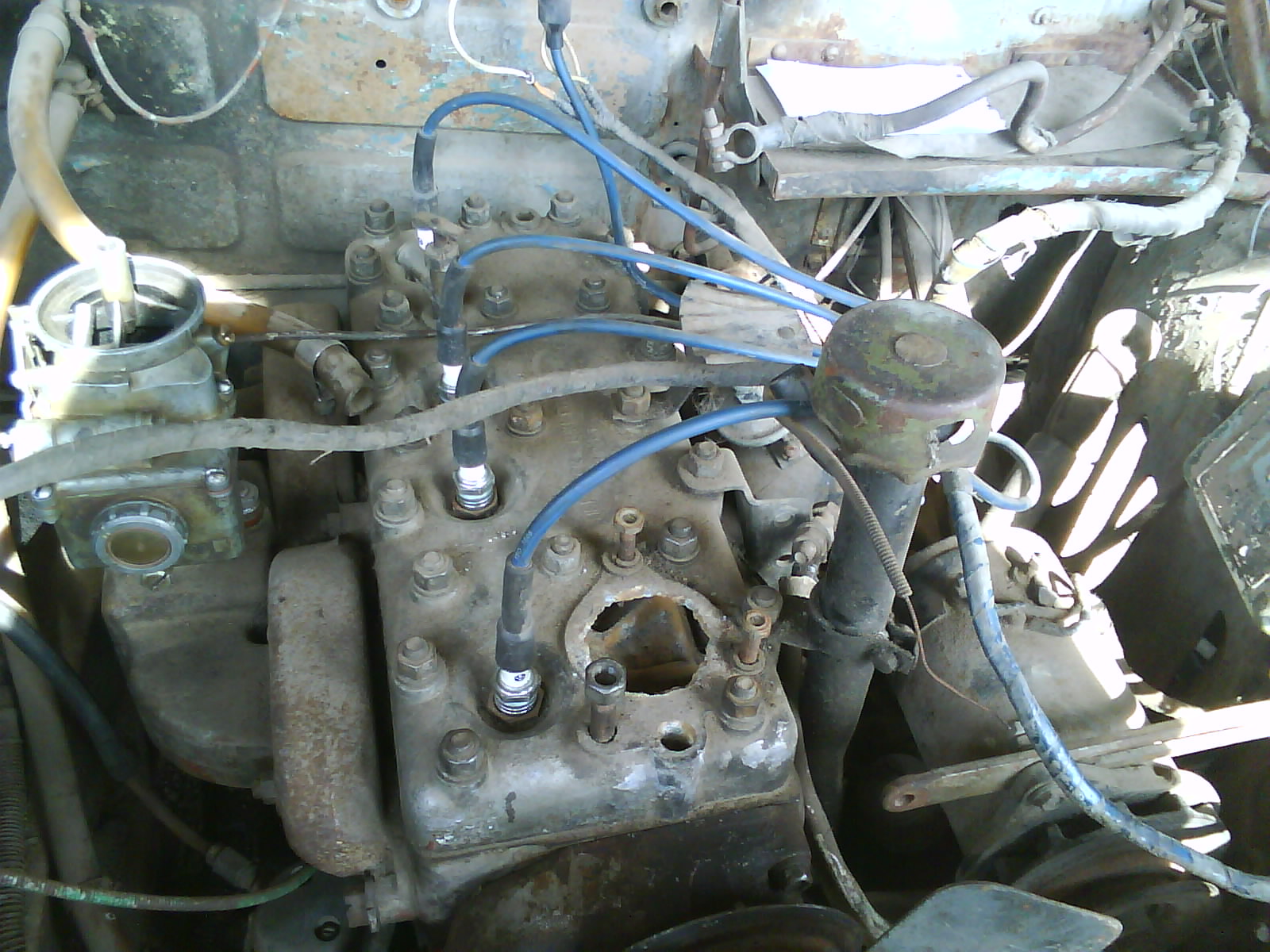

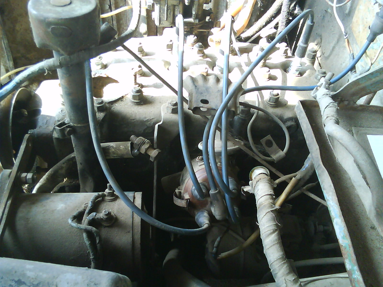

ну вот сегодня целый день провозились, а машинка так и не завелась чего-то(
аккум крутит, но двигатель не заводится, проверил свечи - и тут обнаружил, что искры нет, в чем дело - не знаю(
проверьте, правильно ли провода подключил, в общем вот фотки:
Очень интересно! Первый раз такое вижу!
Сами ввёртыи высоченные, и при том свечи завёнуты не до конца... короче по хорошкму надо всё вывернуть и ввернуть родные свечи, или поставить ввёртышм короткие под волговские свечи.

Не в ввёртышах там дело. Пусть искру ищут. А потом уже со свечами разбираются. :D
