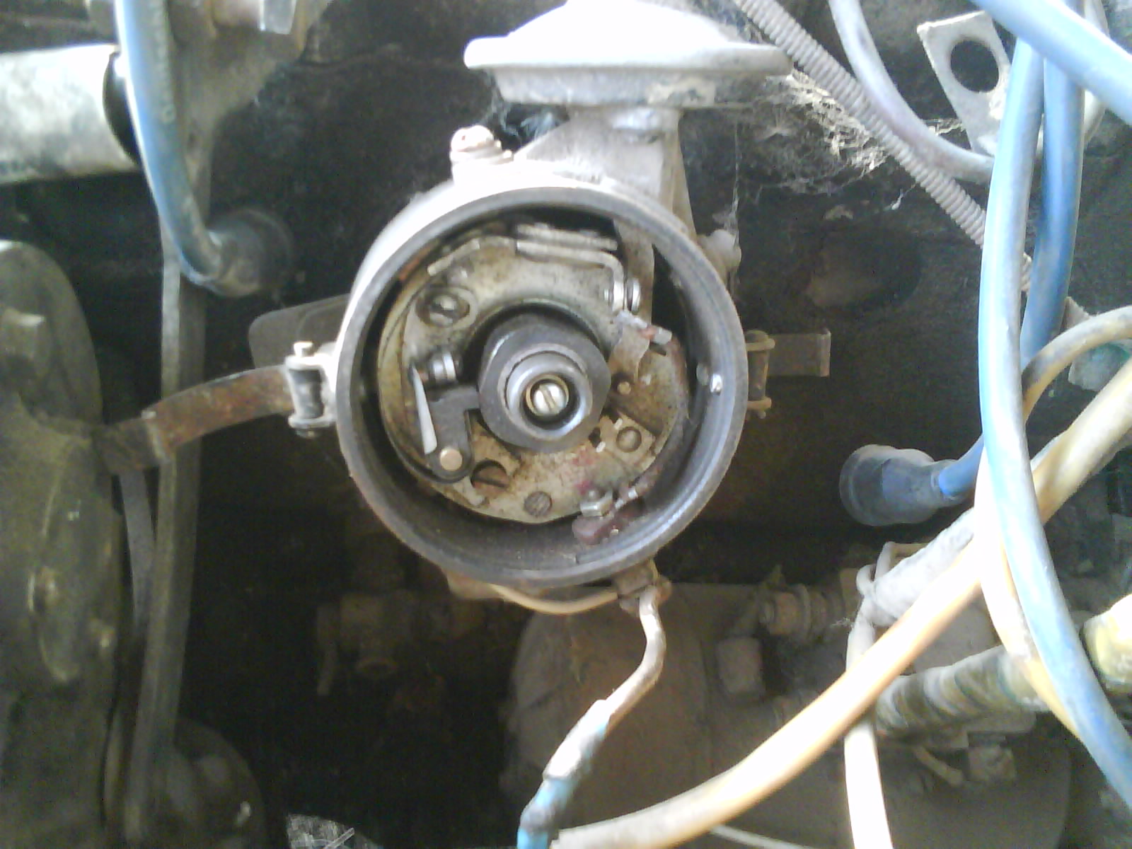

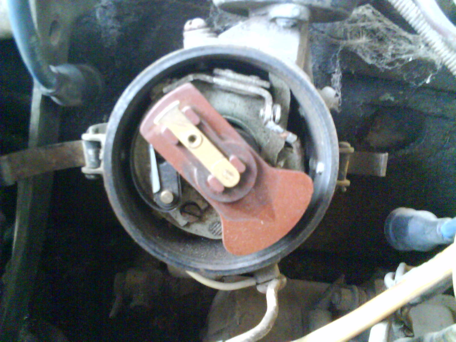

думаю, что может катушку не правильно подключил, там два провода, один на ВК, второй на ВК-Б (или просто Б), и местами их поменять пытался. и нифига.
вот фотки бегунка и трамблера, думаю, может к следующей попытке завестись куплю новый бегунок и крышку, специально снял, чтобы подобрать проще было. :D

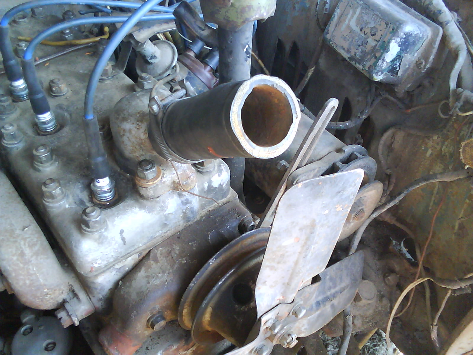

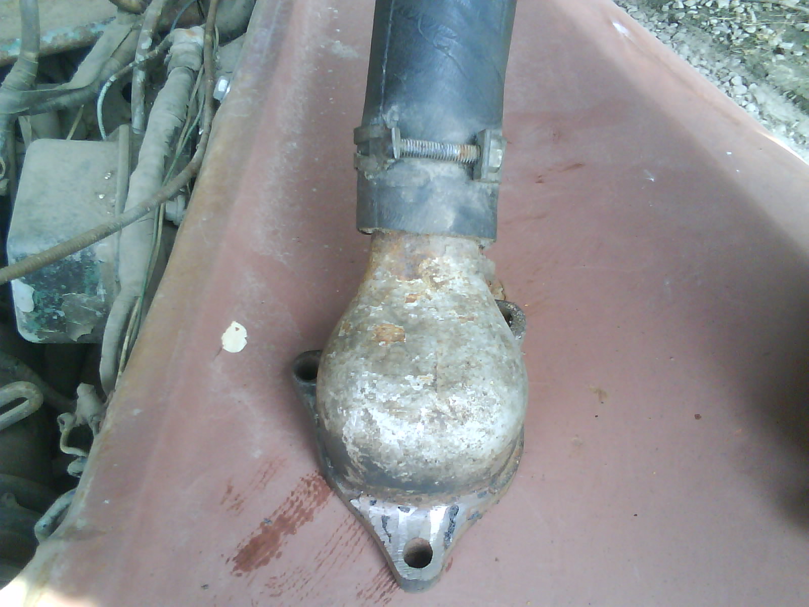

и еще один вопрос перед тем как спать отправиться: что можно залить такого, чтобы вычистить всё внутри патрубка?
Вот фото:
АлексейРиО
04.02.2006
1 710
Вот фото:
В нутри корпуса яб насадками(ершики металлические) для шуруповёрта почистил...
И посадочную плоскость притёр, на ровной поверхности при помощи шкурки.
Нечего там вычещать в патрубке, смысла нет, опять такое всё будет. И вообще это не патрубок а корпус термостата )
его надо механически отчистить и можно покрасить хамерайтом если очень хочется.
А потом пласты ржи отваливаються и забивают каналы системы охлаждения, чистить однозначно.
Не от пластов и от рыхлой ржи да, а так от налёта это лишнее.
АлексейРиО
04.02.2006
1 710
Какаой нафиг налёт? глянь внимательней на фото, там гвоздём трухи наковыряеш грам 10
Человек спросил чё заливать в патрубок, а заливают тогда конда удаляют налёт ибо такие шматки только механически можно удалить... просто немного путаница в терменалогии и вопросопостановлении )
Вот фото:
точно, ершики, чего-то сразу не догадался))
там трухи действительно много )
Ну ето есть :lol:
Там ещё сам корпус вареный. Если честно его проще поменять было чем варить, чистить... имхо
Про "вареный" я тож заметил, думал просто такая тсруктура литья... что то ктам нето короче с корпусом...
ВЫ ПРОВЕРЬТЕ ЗАМЫКАНИЕ проводка тот что в трамблере на массу..и открутите от трамблера проводок и прикосните его к массе проверите будет ли искра если нет может и катушку сожгли, у меня вообще клапана зависли..!!!! через неделю после заводки, все было а не заводилась. :( если искры нет то не покупайте пока ни чего ,ищите причину катушка ,трамблер, контакты ,питание. более подробно могу по телефону объяснить.звоните. :D
ForzaJuve
02.12.2007
Город-герой Минск
Телефон, если можно, я серьезно позвоню, ну и фиг с ним что дорого) часов в 10-11 утра по московскому времени норм?)
16 292
10 598
в личку скинул.

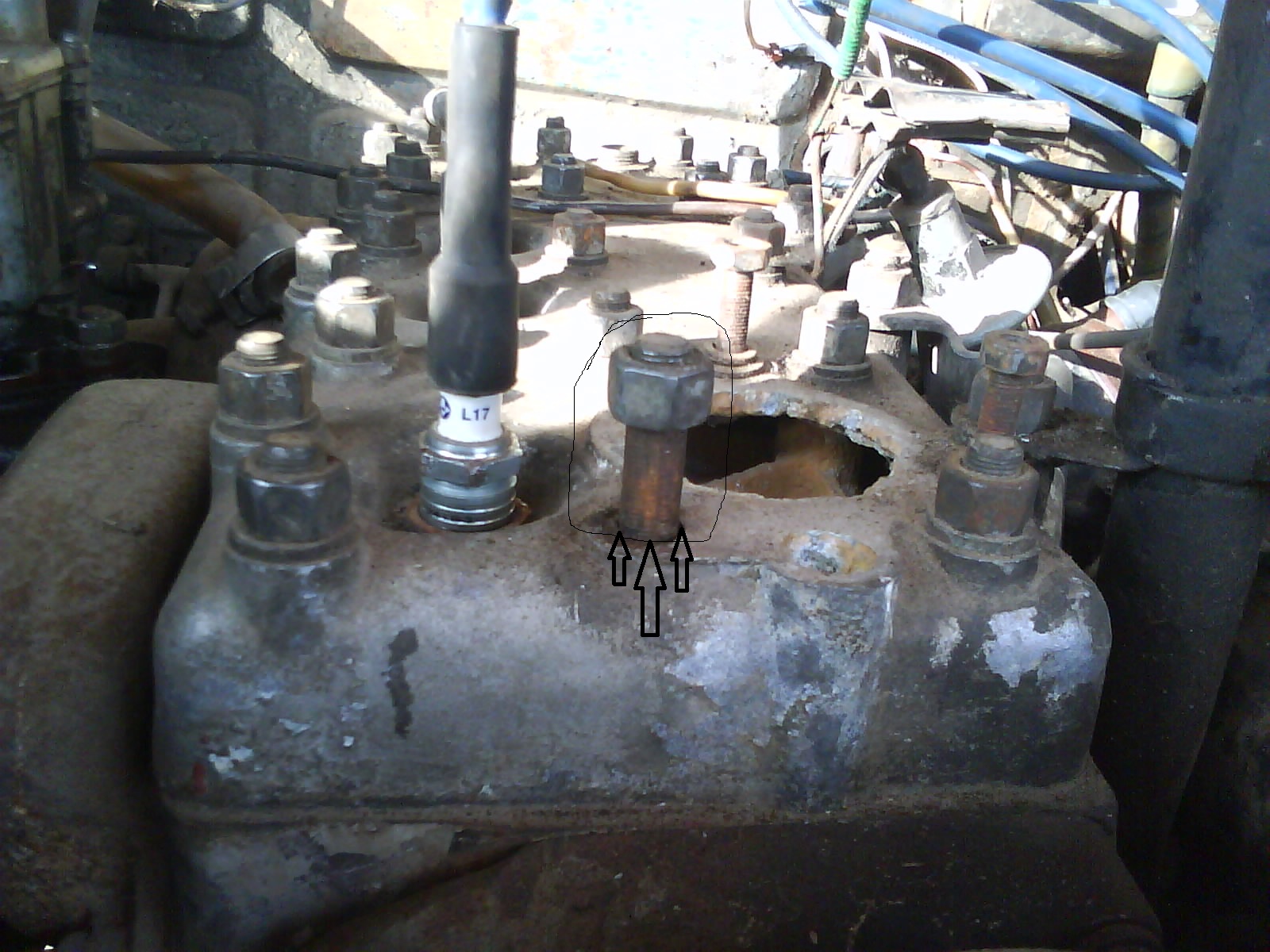

итак, искра появилась, но завестись не удалось. Во-первых не было соответствующего ключа, чтобы закрутить нормально свечи, кстати их просто тупо до упора закручивать?) и Во-вторых, ниже выкладываю фото на котором у меня вопрос: что зажимается гайкой, которая обведена?
Стрелками я попытался указать места через которые двигатель чпыхал и джмыхал, причем это не только где стрелки, а вот получается вокруг всего этого штырька торчащего)), такой знаете, плевок типа паром, что это может быть? может просто гайку (обведенную) надо до конца закрутить? или так и должно быть?

13 421
5 879
похоже на вырванную шпильку, туда еще крышка термостата прикручивается. Очень неприятный дефект
ForzaJuve
02.12.2007
Город-герой Минск
А почему вы считаете, что она вырвана?, я попробовал сегодня прикрутить туда крышку термостата , правда прокладки у меня не было, без прокладки. и вроде как будто так и должно быть. (это я по поводу шпильки)
13 421
5 879
шпилька торчит косо и чисто по ощущениям ее свободная высота больше чем надо для зажима корпуса термостата
