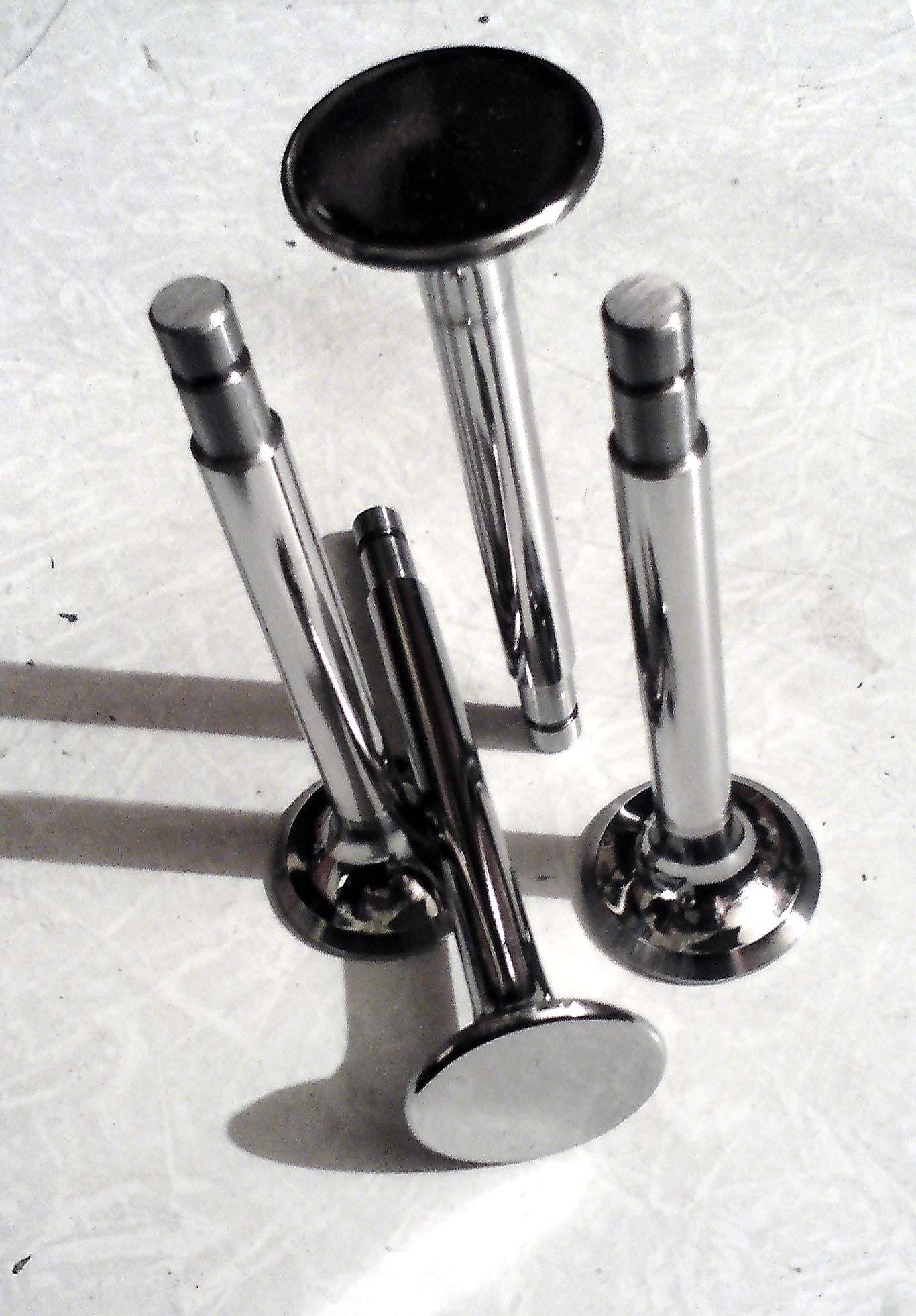

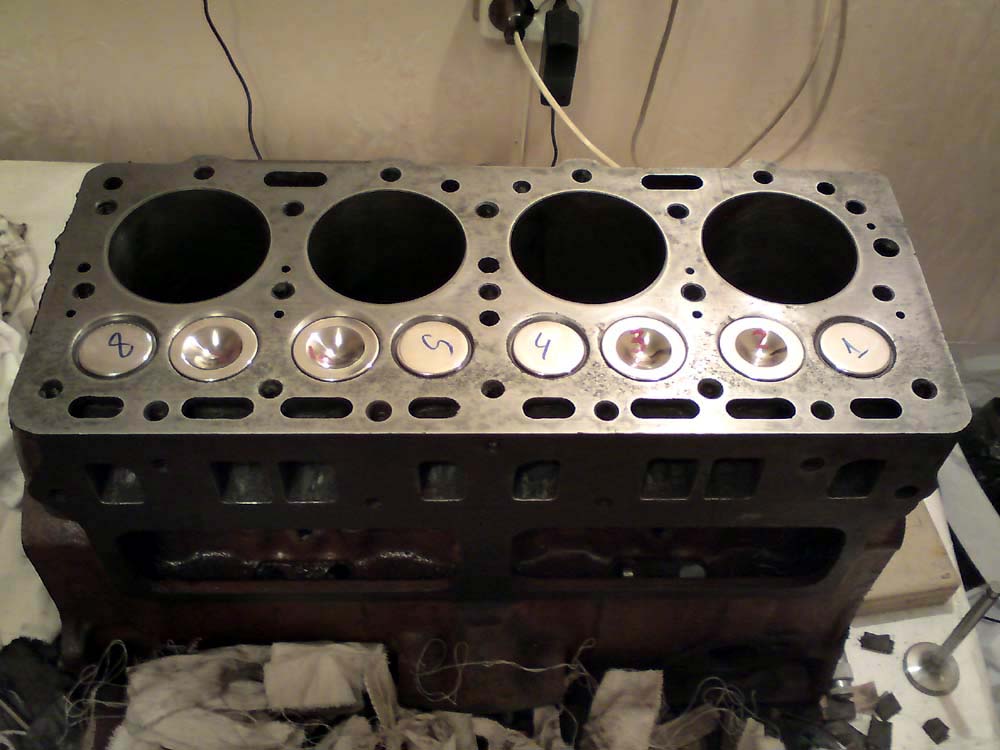

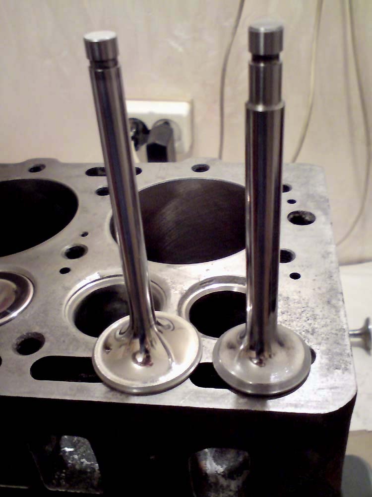

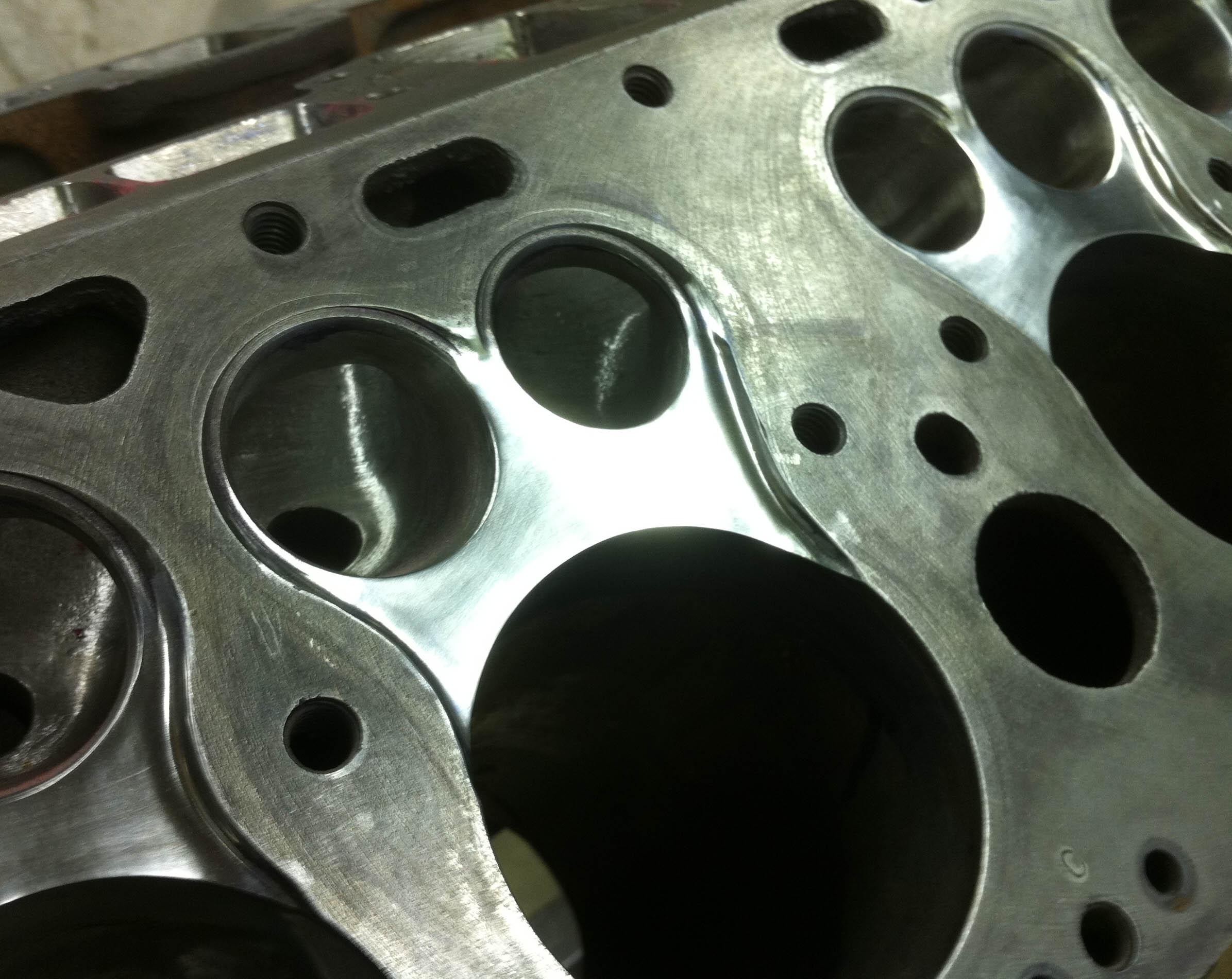

    А меж тем немного интриги )
    Изврат иноземных коллег, видимо фордовский мотор.

  12. Andrey1992
    Andrey1992 Пользователь
    Регистрация:
    5 сен 2010
    Сообщения:
    3.956
    Сказали спасибо:
    676
    Адрес:
    На впуске 21 клапана?
  13. Mankus
    Mankus Пользователь
    Регистрация:
    20 мар 2010
    Сообщения:
    9.236
    Сказали спасибо:
    716
    Адрес:
    да

  16. алексей13
    алексей13 Пользователь
    Регистрация:
    30 май 2011
    Сообщения:
    161
    Сказали спасибо:
    Адрес:
    Краснодар
    Такой вопрос, а на сколько утопают седла клапанов относительно поверхности блока?
  17. aviator
    aviator Пользователь
    Регистрация:
    25 июн 2012
    Сообщения:
    3.748
    Сказали спасибо:
    244
    Адрес:
    Я заказал и установил металлокерамику.Утоплены на полтора мм.

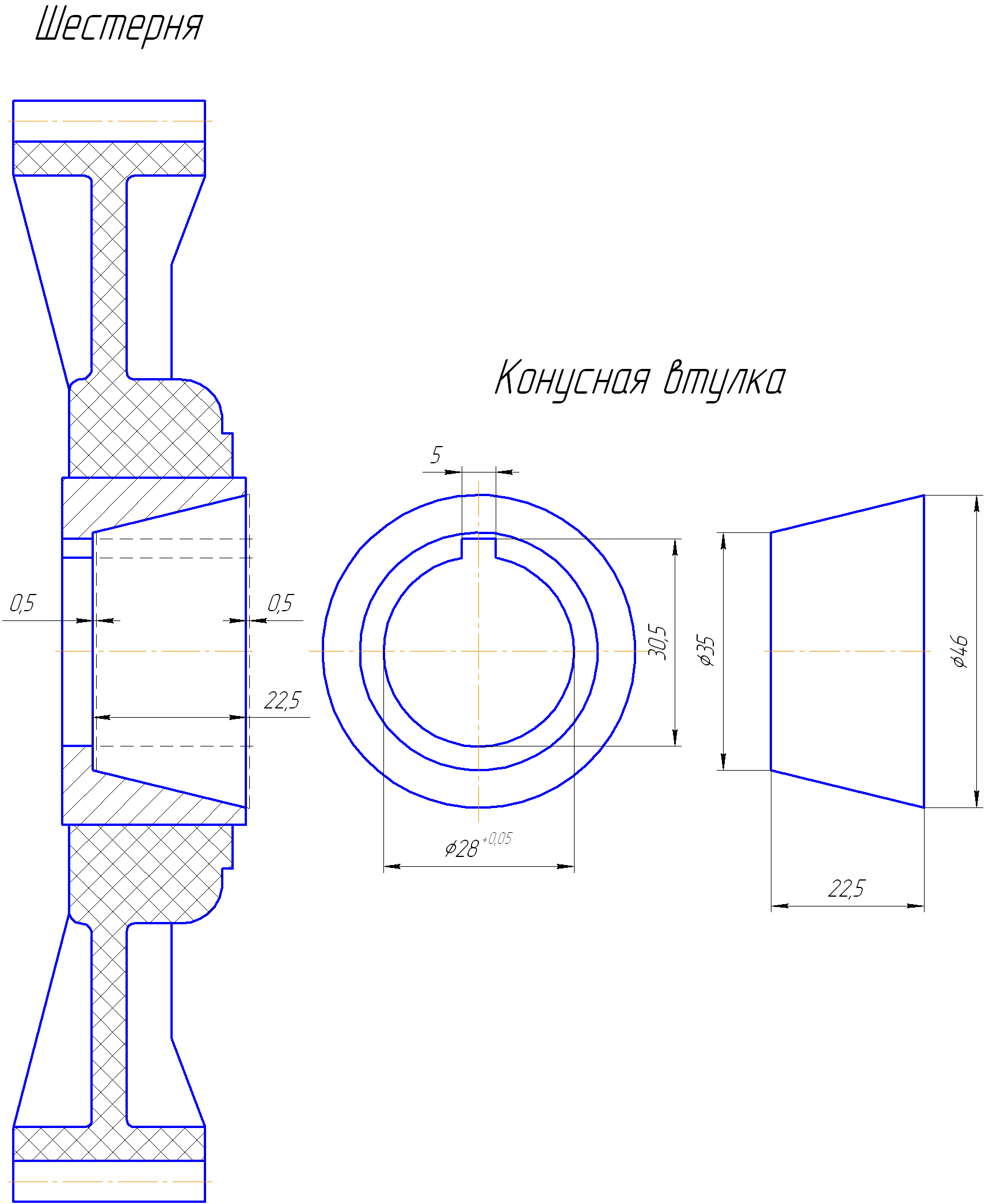

    Мой вариант регулируемой шестерни ГРМ.

  19. Mankus
    Mankus Пользователь
    Регистрация:
    20 мар 2010
    Сообщения:
    9.236
    Сказали спасибо:
    716
    Адрес:
    А где ты этот вариант взял?
    Этот твой вариант уже с успехом делает и продаёт одна фирма.
    Я себе купил шестерню сделанную по точно такой схеме
    Так что опоздал ты с патентом :mrgreen: :mrgreen: :mrgreen:
  20. ALEX157
    ALEX157 Пользователь
    Регистрация:
    19 май 2009
    Сообщения:
    511
    Сказали спасибо:
    Адрес:
    Ижевск
    Я немного усовершенствовал - у меня втулка стоить со стороны блока и регулировать фазы в моем варианте удобнее :oops: .
