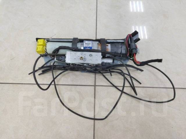

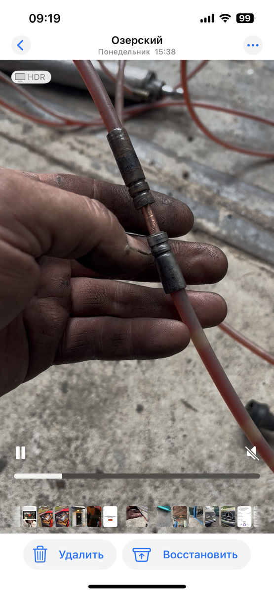

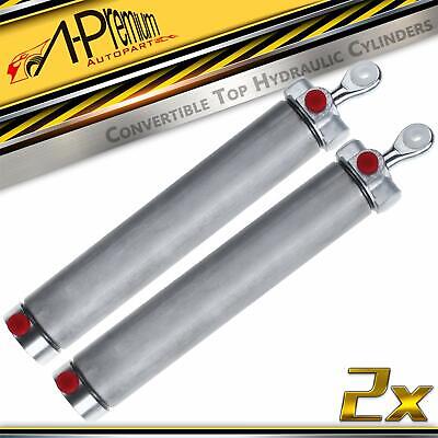

Боролся с гидравликой крыши
Вначале дрыстал гидроцилиндр через манжету. Он простой , поршень и сверху снизу подача. Алюминиевый . Я его разобрал сделал, но стал дрыстать по корпусу. Выточили нам стыковочную часть и приварили. Казалось все… Но потом порвали трубку… а там фитинги свои , американские 63 года. Придумал как срастить. Собрали, не хватает мощности насоса. Убрали прокладку, начал подклинивать - убегал ротор двигателя, исправил.
Все казалось, а хрен. Открывает , а потом из разложенного состояния не поднимает.
убил на это все кучу времени, результат- с чего начал.
Видно нужен новый насос, но где его взять … все обычно уже ремануфактур) это 50/50 работоспособность.
Когда приехала из Америки все лежало в багажнике , гнилое.
Крышу с гидравликой руками не поднять. Пришлось все снова снять и собрать салон, все же стоит под подшивками.

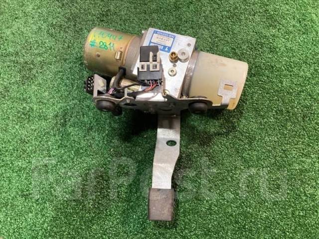

А по параметрам ничего современного схожего нет? Или американского же, но от другой классики, и более доступного?

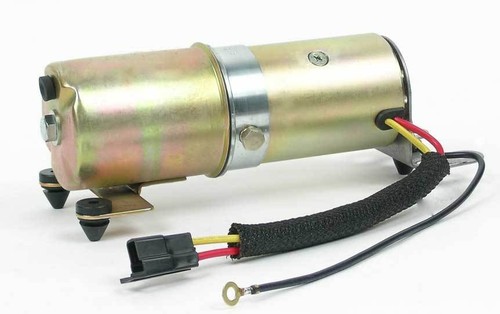

На Мустанга, если что, болт он подошла гидравлика от Крайслера какого-то 90-х. Только где то три провода на управление были, а где то два
Себринг, Ле-Барон, 90гг, Гидравлика однотипное у Крайслера
там насосы такие. Верх\вниз, меняется простой переполюсовкой
Если, что-то более древнее, то тоже рашаемо, но гораздо сложнее
Задачу, Дима, поставь поконкретней. Что не работает??
Реакции: СЭМ
с более поздними, с любыми связываться не советую.
Там бывает до 4-6 гидроцилиндров и очень много электроники
Зубр, см. личку.
я 2 года назад строил полностью новую похожую гидросистему.
Гидроцилиндры делал полностью новые с нуля..
Посмотри, остались не очень дорогие ссылки на насосы
Реакции: салгир и Зубр

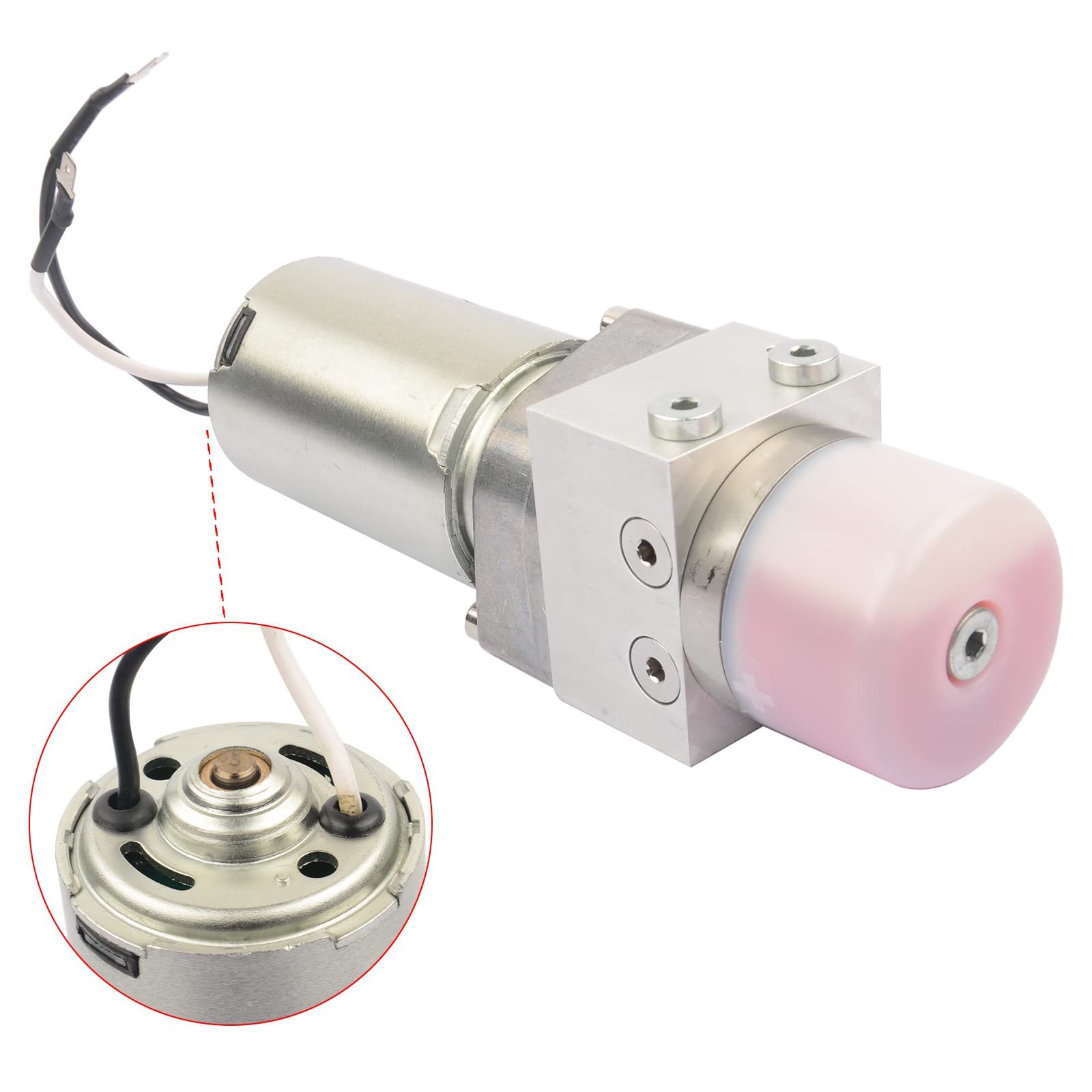

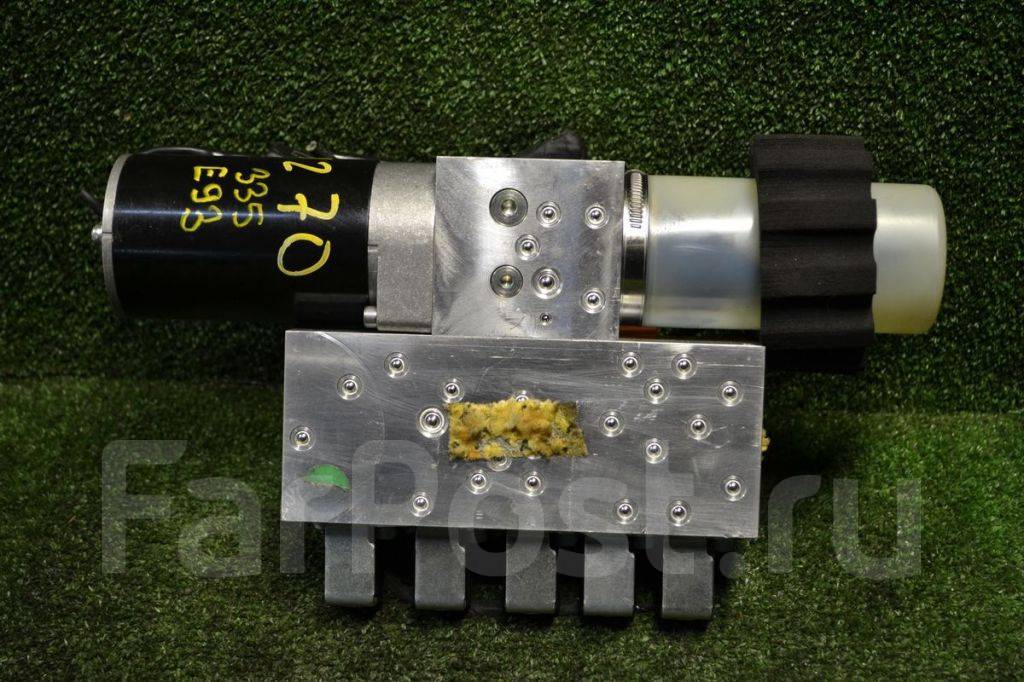

Цена такого не устраивает
600-700$ выйдет в Минске
Хозяин не готов тратить столько
9 270
10 192
То пока сдал в прокат😂
Будем думать, покупать оригинал или колхозить. Колхозить я не хочу.
Так что будем собирать на оригинал
Реакции: Старик М. и СЭМ

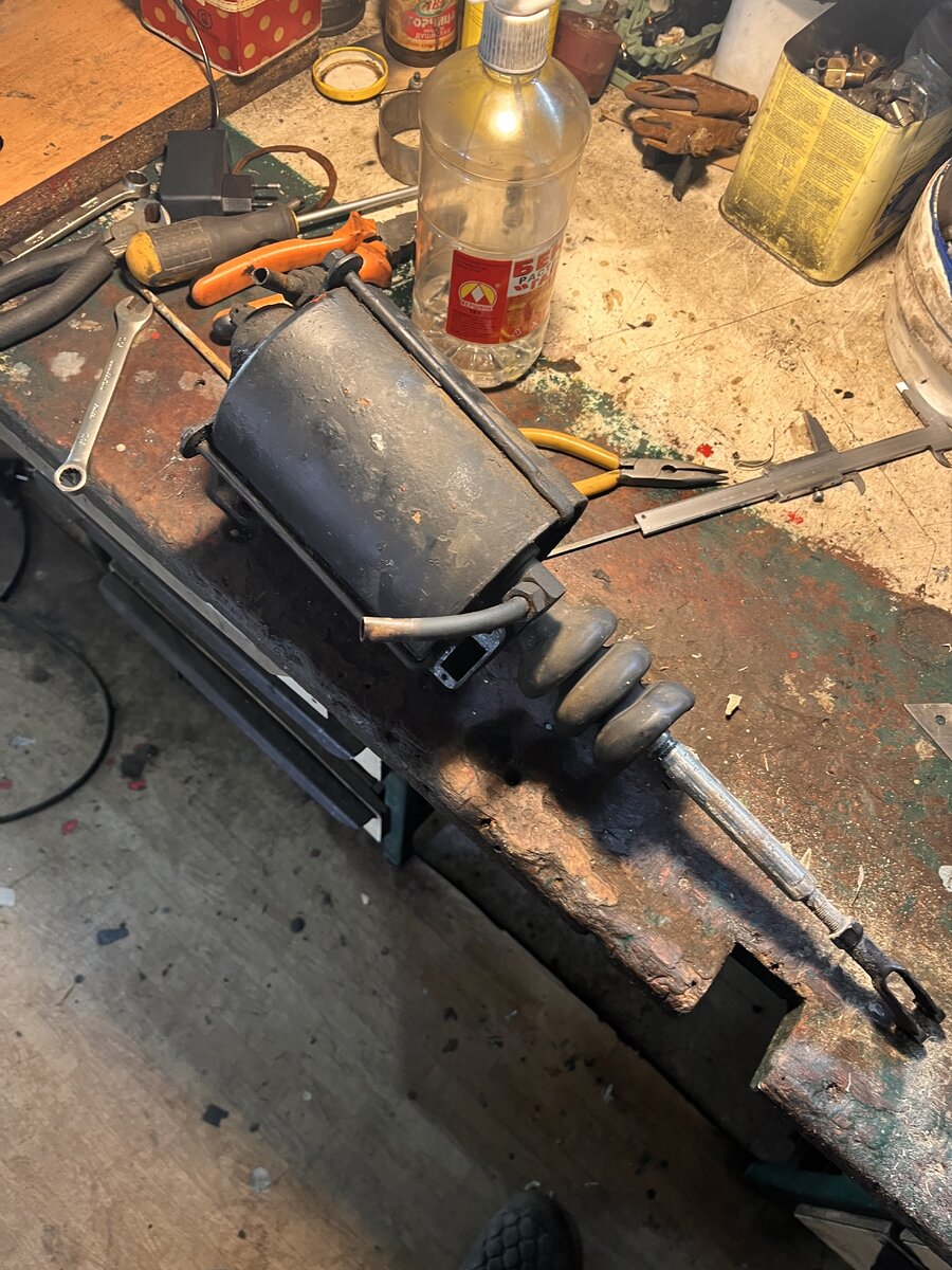

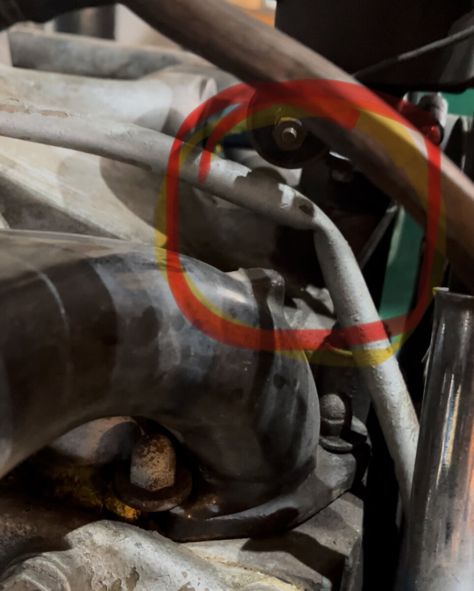

Занялся снова Кордом
Была перегнута трубка
Чтобы ее снять, пришлось снять пол привода(
А раз уж снял, то и начал все переделывать в нормальный вид.
Согласен. Дорого получается.
Я был в несколько другой ситуации.
Был неограничен в деньгах, т.к. делал себе, но очень ограничен был местом.
(габаритом всех компанентов).
9 270
10 192
Я считаю, что если есть оригинал , то надо ставить оригинал , вернее модель насоса.
Все выдумки чреваты последствиями, а так как этот узел скрыт, и если произойдет разрыв или утечка, то вся машина будет в масле.

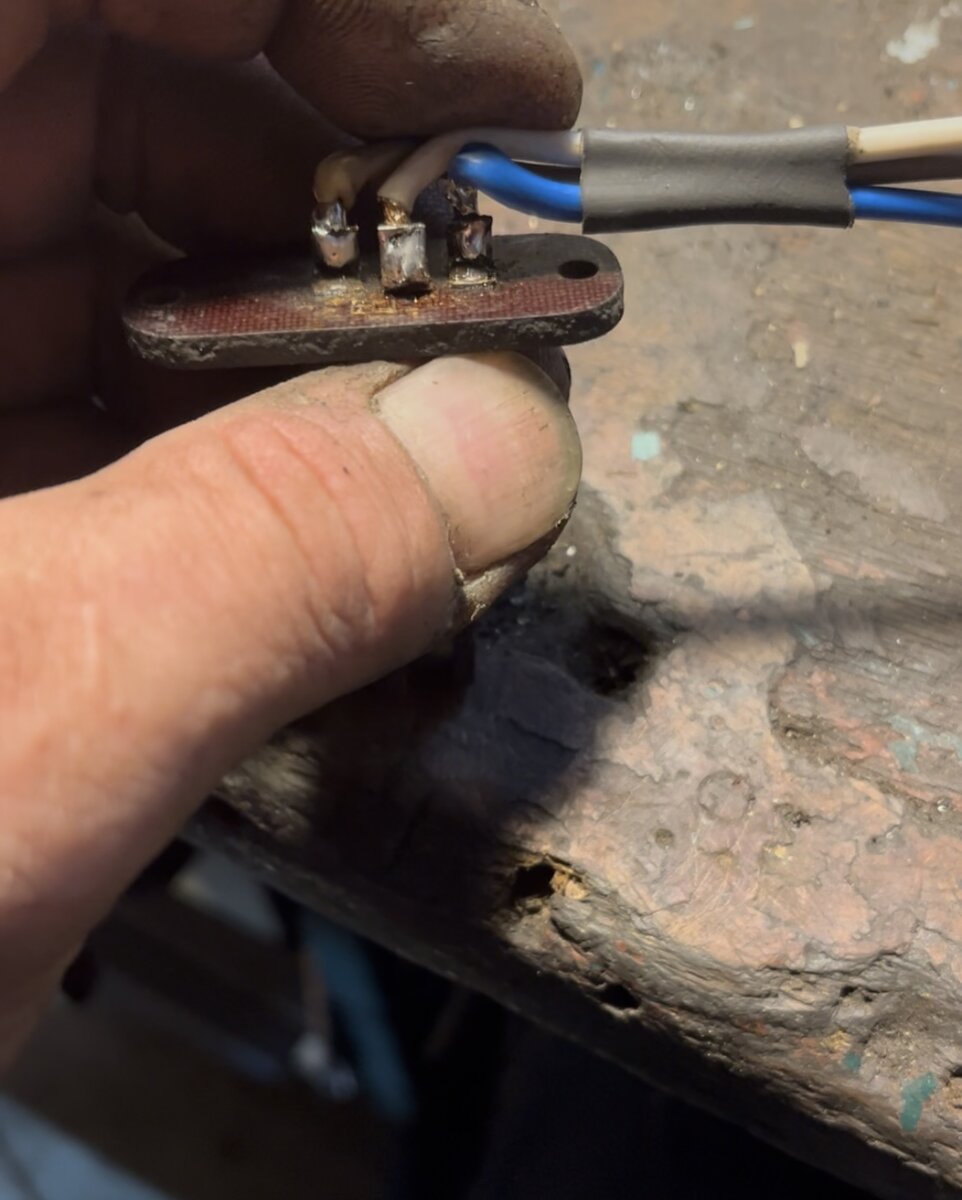

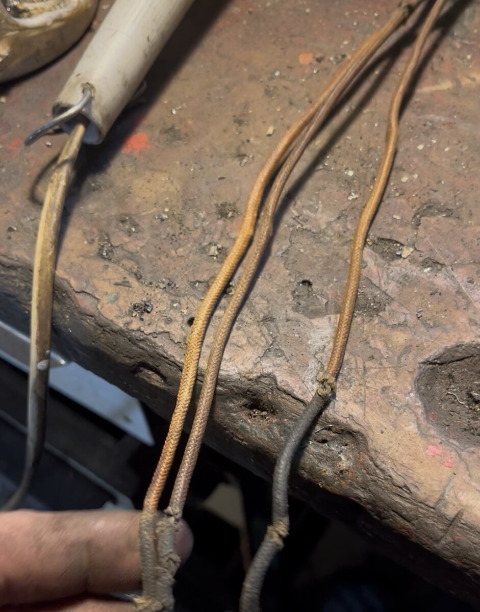

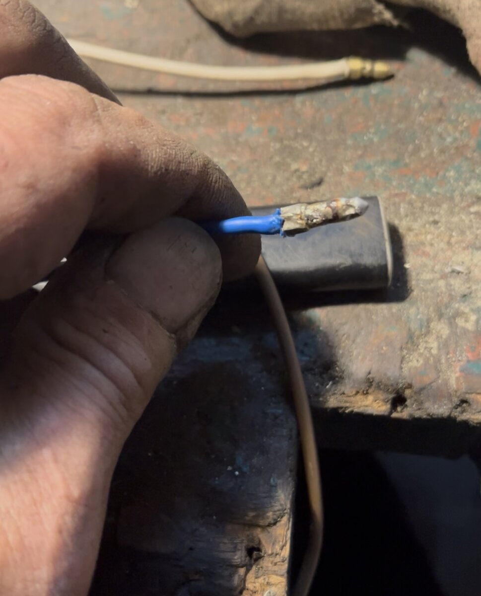

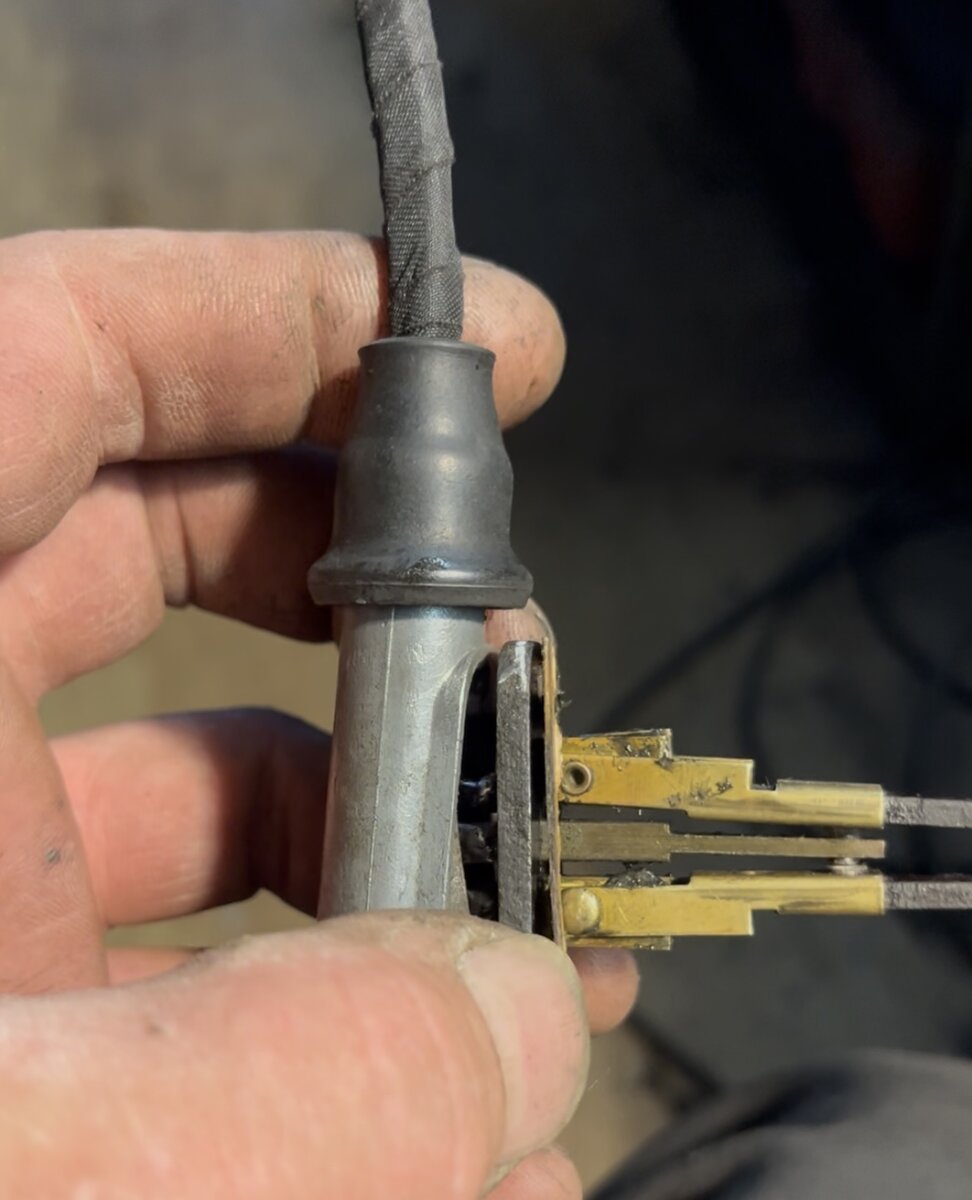

Мне вот тут коллеги из-за океана написали по поводу трубки Корда, что изогнута на фото….
Вот хожу думаю, есть такой факт или нет
Вам необходимо установить новые диафрагмы в цилиндры переключения передач, а не просто почистить и покрасить.
В механических соединениях не должно быть люфтов и люфтов.
Перегиб в главном вакуумном шланге, вероятно, помогает переключаться, полный вакуум — это жестоко, многие владельцы Cord даже устанавливают регулятор вакуума.
Некачественная проводка и небрежная пайка, как на фото, и соединения — ваши враги. Исправьте правильно, «достаточно хорошо» на шнуре гарантирует отказ.
Опять же, система переключения передач работает отлично, но она должна быть в первоклассном состоянии.
Игнорируйте этот совет на свой страх и риск, а если проигнорируете, будьте готовы к тому, что вас отбуксируют домой.
