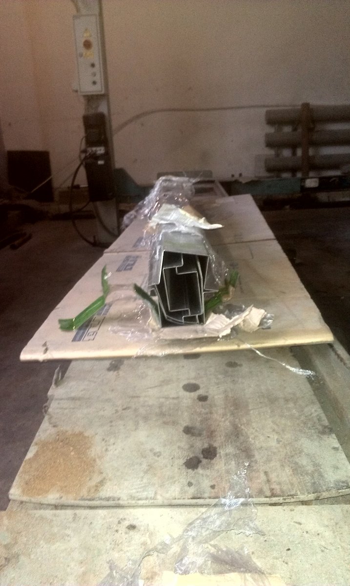

пока пороги , закаты и двери подгонять как, а то донорские 49 года верх подгинать надо, регулировка петель капота

Формировать темы бесполезно. Даже учитывая, что Победа простая, как топор. И куча чертежей по сети ходит с разрезами. Все равно будут вопросы.

вот я и спрашиваю, беру середину и делаю :D

правда плохо с телефона получилось, с этим комплектом много мороки ?

Поставить можно, но гемморойно (ставил собственноручно). Там куча ошибок в них. Ребята, по ходу, Победу только на картинках видели. И явно использовали чертёж любительский, который ходил по сети.

Да и потом, скругления сделаны на матричном листогибе с ЧПУ и имеют изящную форму гранёного стакана....

Это ретродеталевские что-ли?

Это Retro work room или что то типа того...

Для начала уже пороги неправильные, как врезать неправильные пороги правильно - риторический вопрос

пороги все равно врежутся я так понимаю машина не в оригинал делается, а просто бюджетный вариант.
