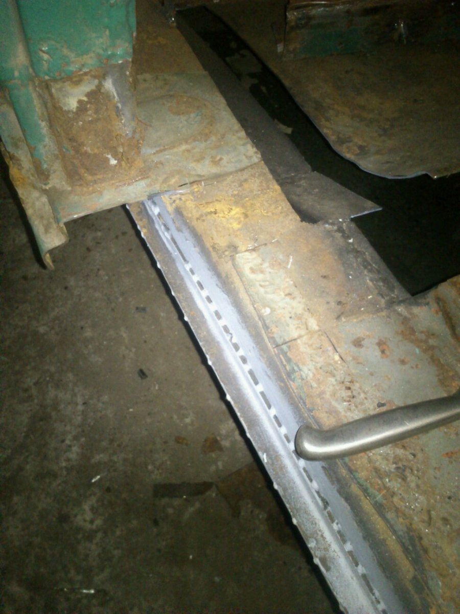

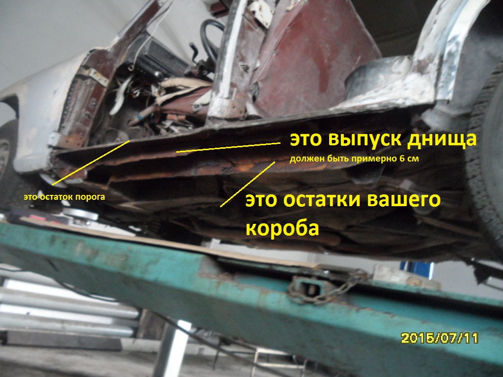

Не знаю, понятно или нет ... у меня пока так

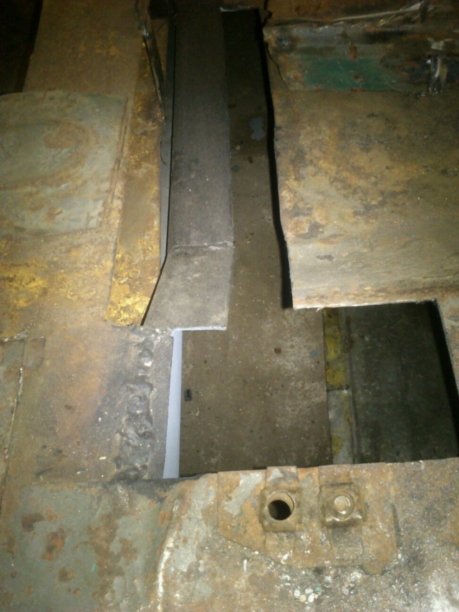

скопировал, так у меня так и обрезано, только спуск пола мал, правильно ли я срезал?

Вот так

теперь кажется въехал, значит средняя стойка ставится на верх порога?

на ваш суд, не так ещё страшно у меня?

Страшно. Но главное- не бздеть и идти к своей мечте.)
не! ) ... она вариться на верх пола и спуску пола, а порог вокруг нее вырезается ... вроде так.

это сварному предъявы буду говорить, надо только правильно растолковать, спасибо ребята, буду фото выкладывать, а вы оценки давать

Стойка ставится на плоскость, которую образуют загиб пола и низкая часть короба.

у меня было ваще ... )) Пришлось все срезать и делать заново. Работы много, но эффект будет!

смо
стрел по разному все, кто выемку в пороге вырезает , кто на её ставит

А потом сверху пороги одеваются. Я именно поэтому их из 2 частей делаю. Подгонять проще.

Порог - это декоративная накладка, он нагрузку на себе не несет!
А вот короб с полом - это лонжерон! к нему крепить нужно! так правильно!

понял что стойка на коробах а порог в обход

Ну да, если у кого своруют пороги, то можно гонять дальше!) За жесткость отвечают короба
