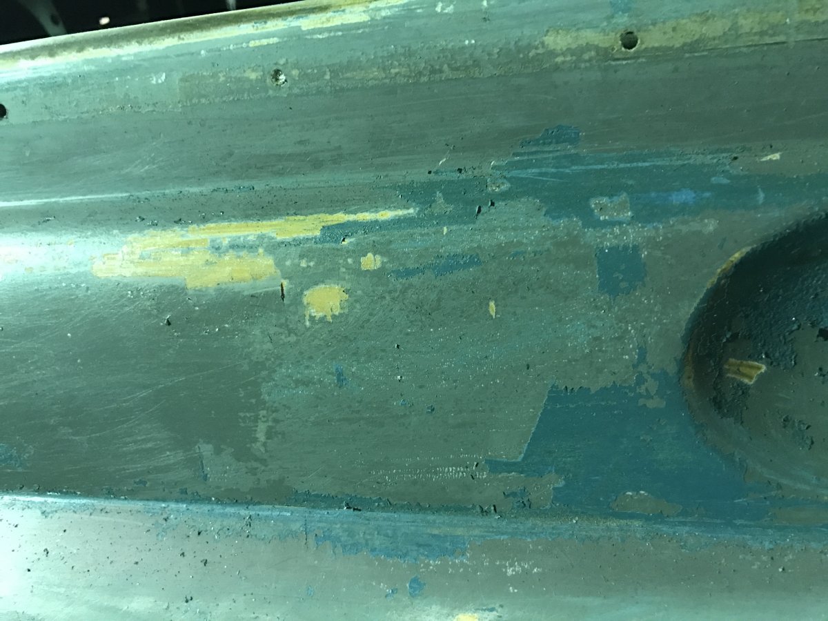

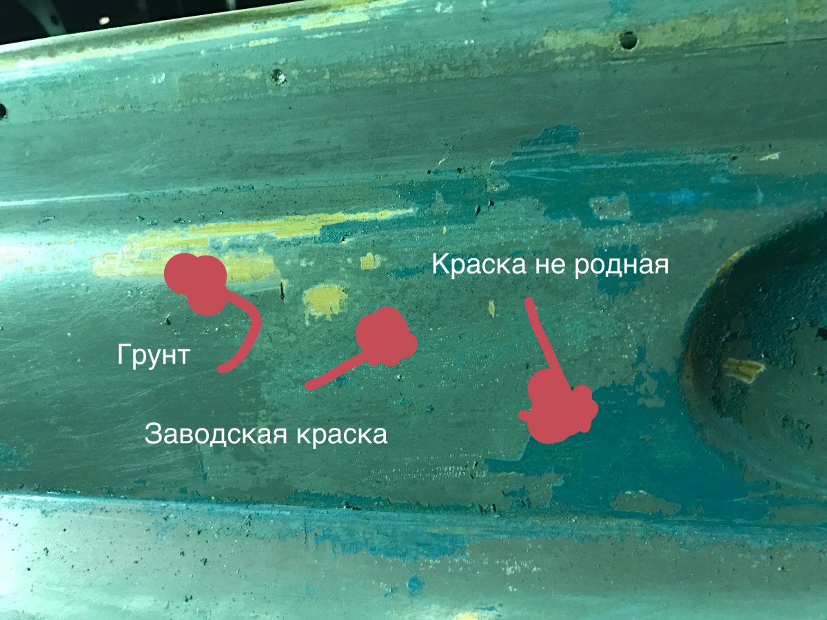

Вот только мучает меня вопрос, у меня такое впечатление, что краска снимается которая поверх заводской...а заводская остаётся. Или это грунт??
9 136
9 401
))) краска и грунт )....
тщательнее грейте

Серое - на заводскую краску не похоже, она как ...

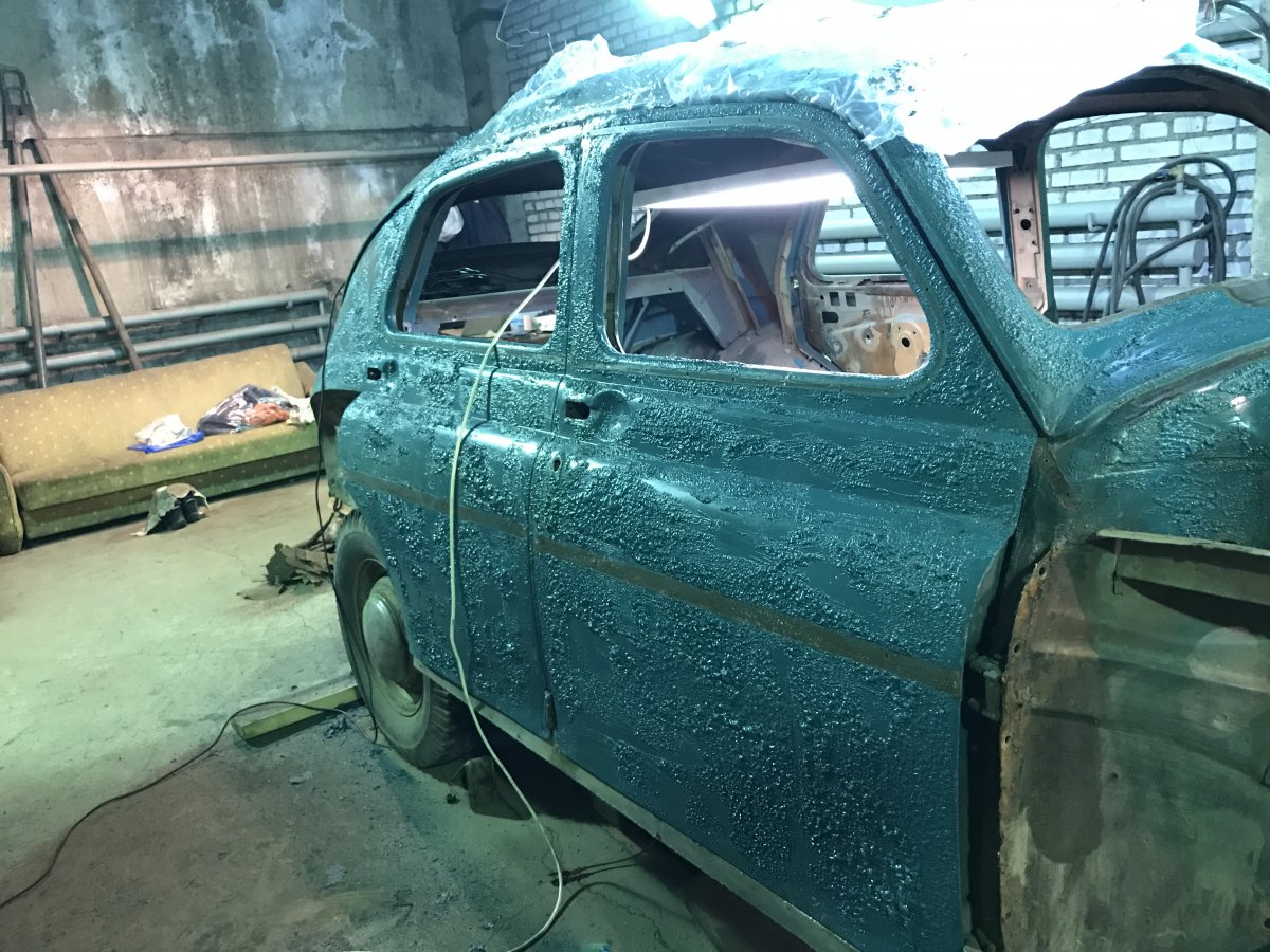

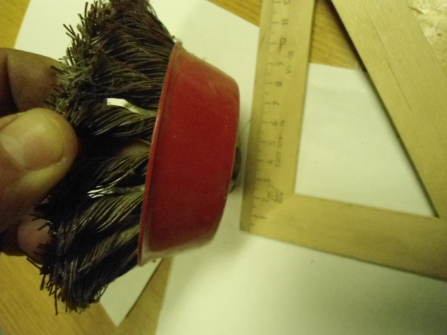

Попробуй накрыть с верху плёнкой минут на 15 и возьми щетку конусовидную и пожоще,а под краской желтая это шпаклёвка завод,у меня тоже местами попадалась,я её предварительно ножом взбадривал,потом наносил боди и чистил,хорошо сходила.
БиБиК
09.10.2012
5

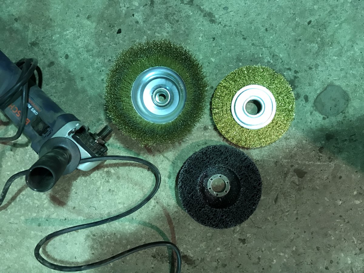

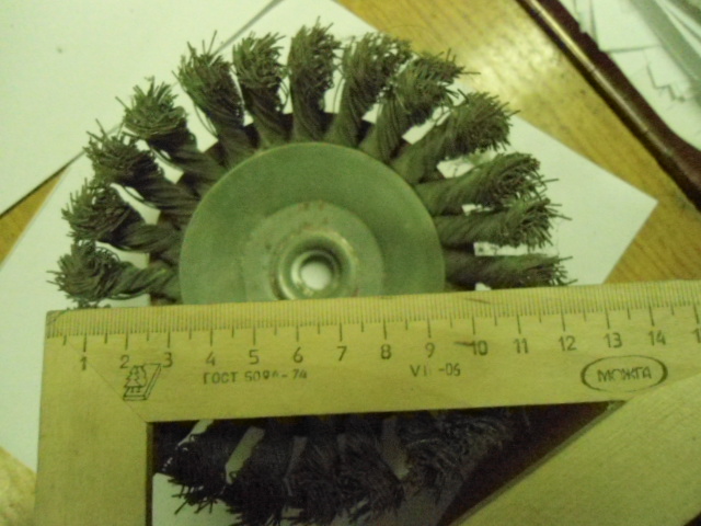

вообщем сфоткал чем сам чистил,в
Вообщем сфоткал вот такая щётка и машинка чуть побольше, интерскол называется.
Есть подобная щётка в моём инквизиторском арсенале, попробую.

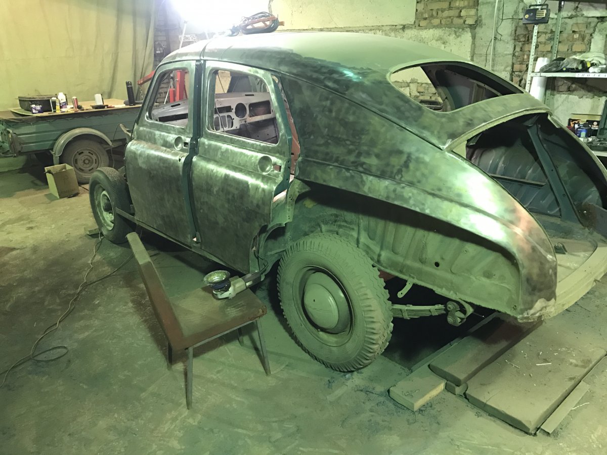

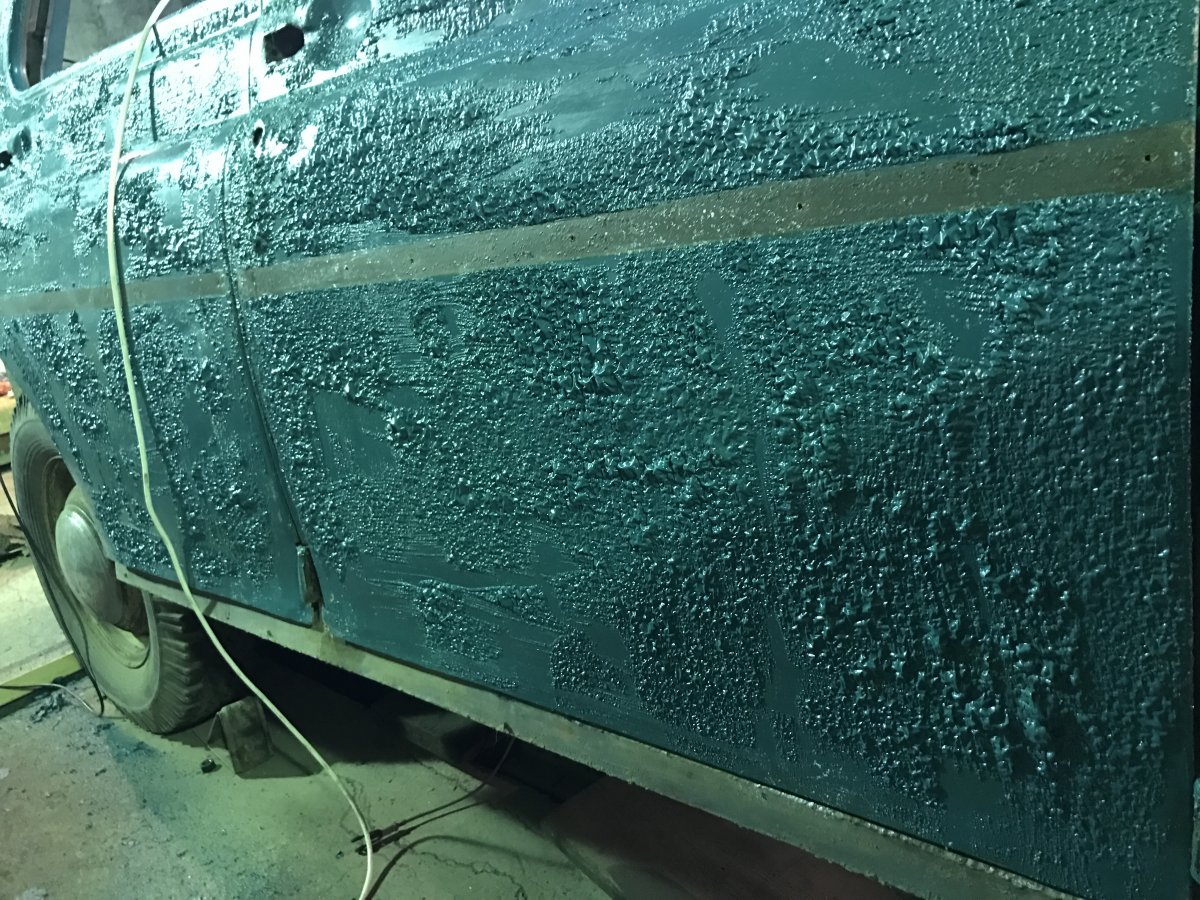

Химия рулит! Промазал Body700

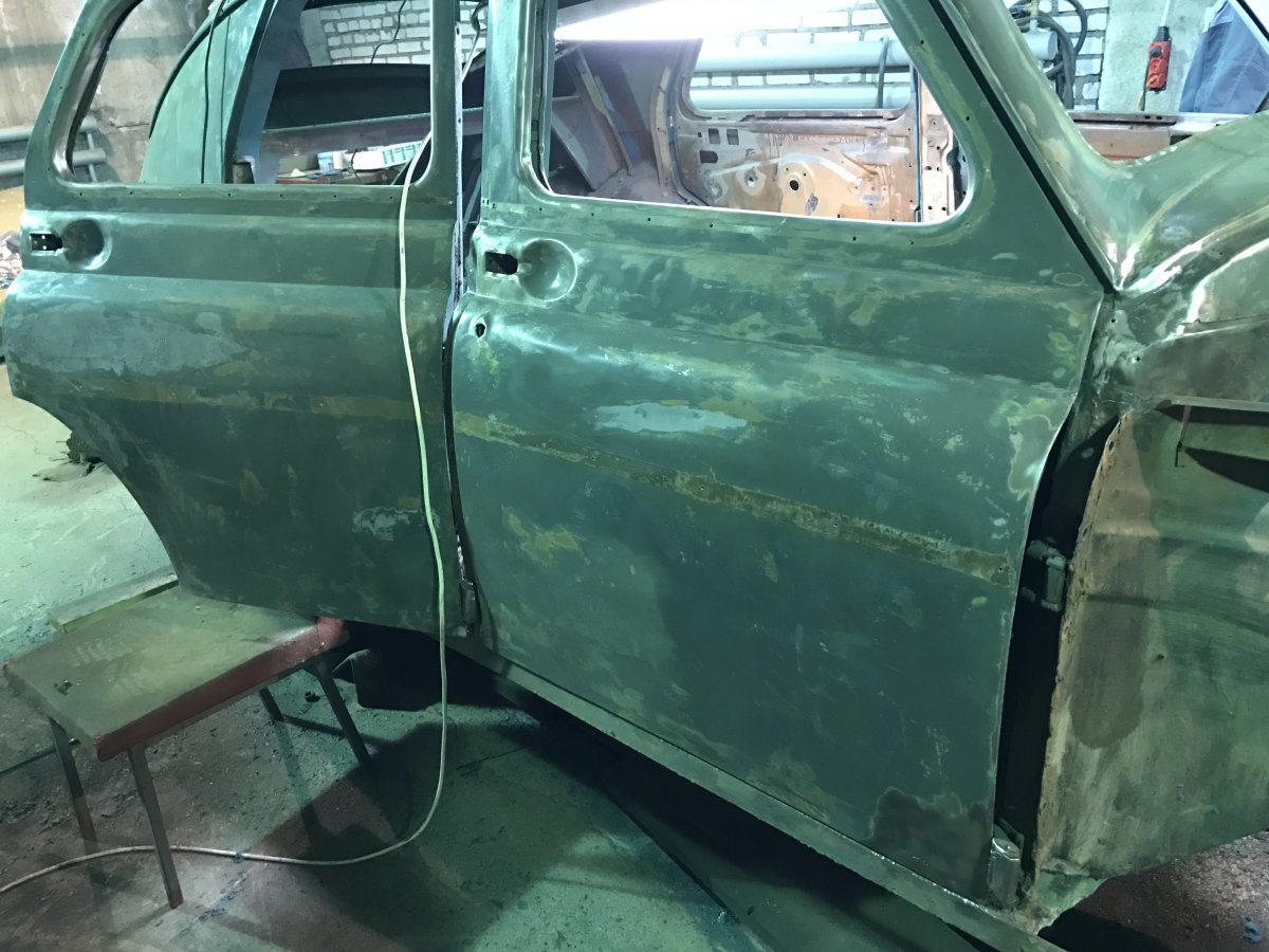

Зачистил щеткой:
После второго применения Body заводская краска снялась вместе с грунтом др металла:
Химия рулит!!
