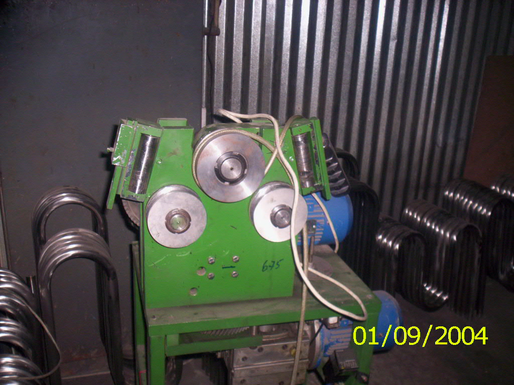

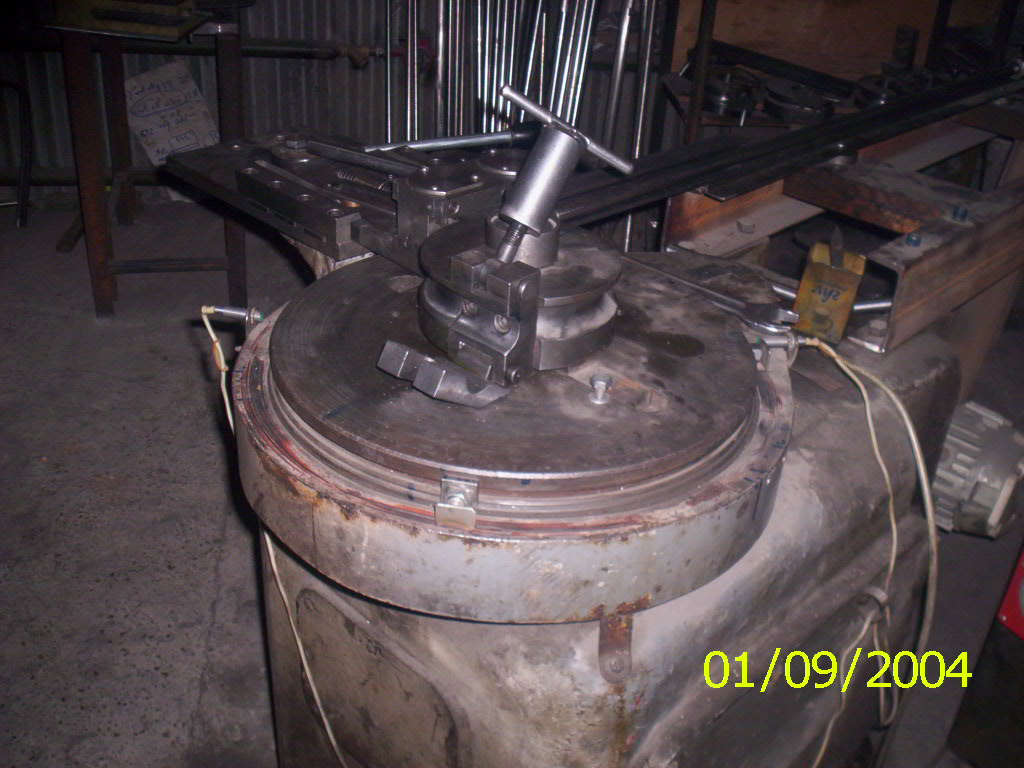

Да тоже лет с шесть сижу на аргоне занимаемся в основном трубами но если делать у нас то дорого нержавье дорогое[attachment=2]000_0403.. ps у мня глушитель и трубы с нержавейки но достались от предыдущего владельца.

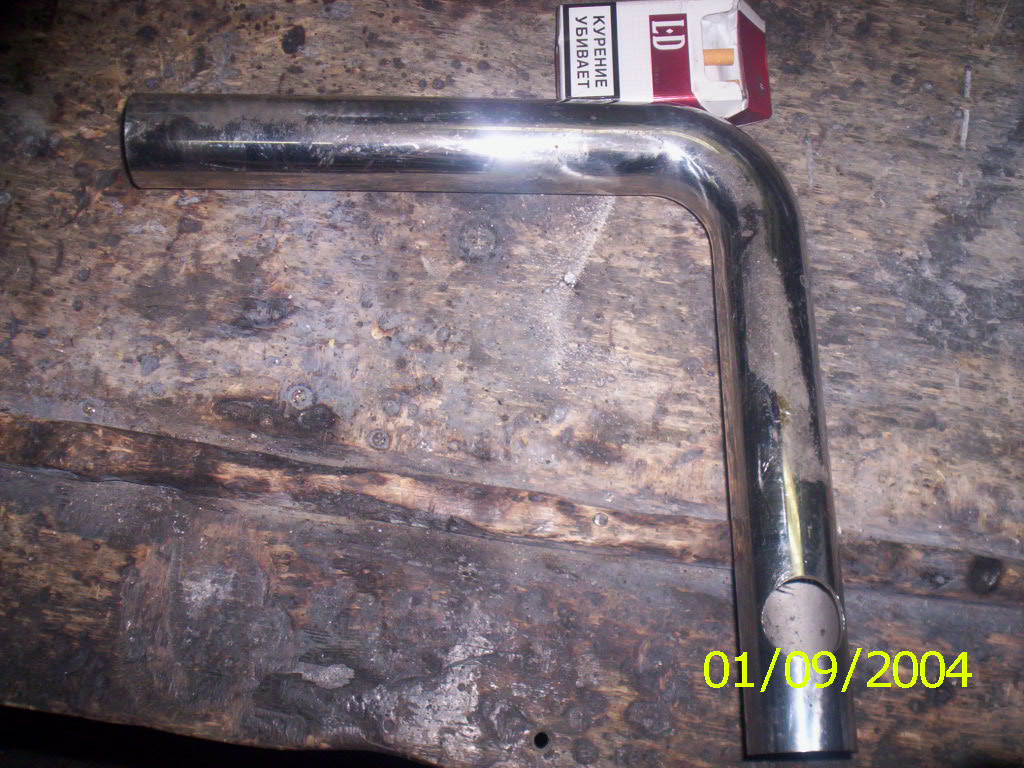

4 733
1 418
Вариантов изготовить трубу довольно много. Можно сварить из кусочков волговской, газелевской и подобных. Но сварные швы это ни есть хорошо, и чем швов больше, тем хуже. Еще возможен вариант вышепредложенный, наполнить трубу песком нагреть горелкой или паяльной лампой и изогнуть трубогибом. При таком методе стенки трубы на изгибе будут уменьшаться в толщине. Что негативно скажется на надежности. Чем тоньше металл, тем быстрее он прогорит.
Еще есть один вариант. Изготовить трубу на специализированном современном оборудовании. Оборудование которое используют Колеса Истории и которое использую я, не позволяет изогнуть трубу необходимой длинны. И приходится изготавливать трубу из двух частей. При этом, даже при наличии одного, хотя и очень надежного, но соединения, труба на выходе имеет явные преимущества. Все изгибы выполнены таким образом, что толщина стенок трубы изменяется минимально. При этом форма изгибов создает внутри трубы гладкую поверхность, без порогов, изломов, складок, что позволяет раскаленым выхлопным газам проходить беспрепятственно весь путь. Все это повышает надежность. Еще один плюс такой трубу - она есть в наличии. Т.е. если труба нужна, ее можно купить прямо сейчас. Если кому-нибудь нужна такая труба, пишите мне в ЛС.
