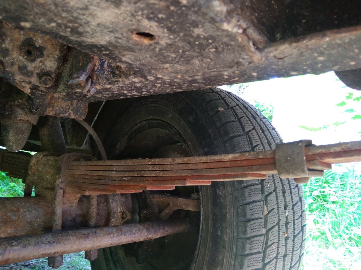

Да вот и поставил от 21, выбросил с них антискрипы и теперь на задней серге рессора при загрузке стучит об кронштейн.
Антискрипы получается выгибают сборку рессоры и приподнимают авто, так?

Ну может совсем чуть чуть . Может у тебя рессоры очень сильно просевшие ?
