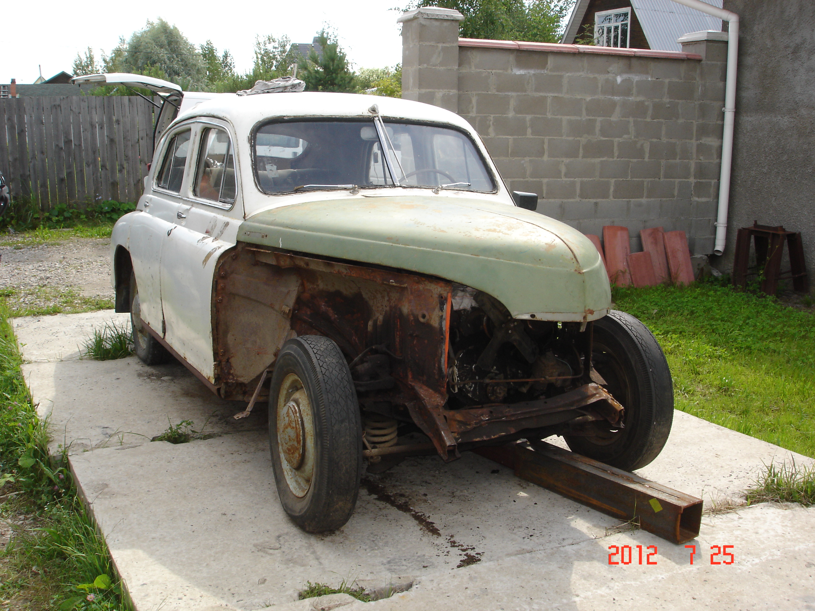

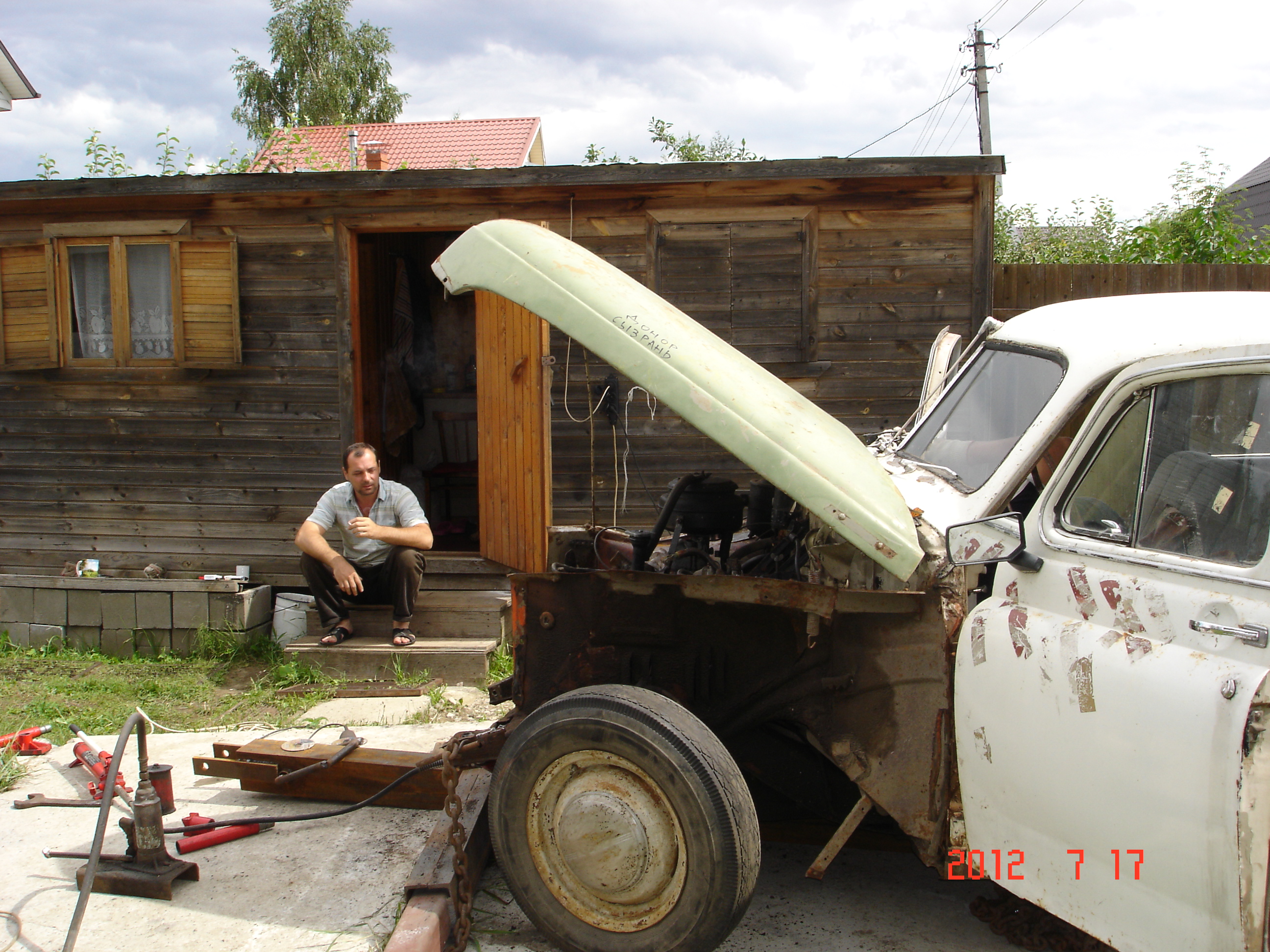

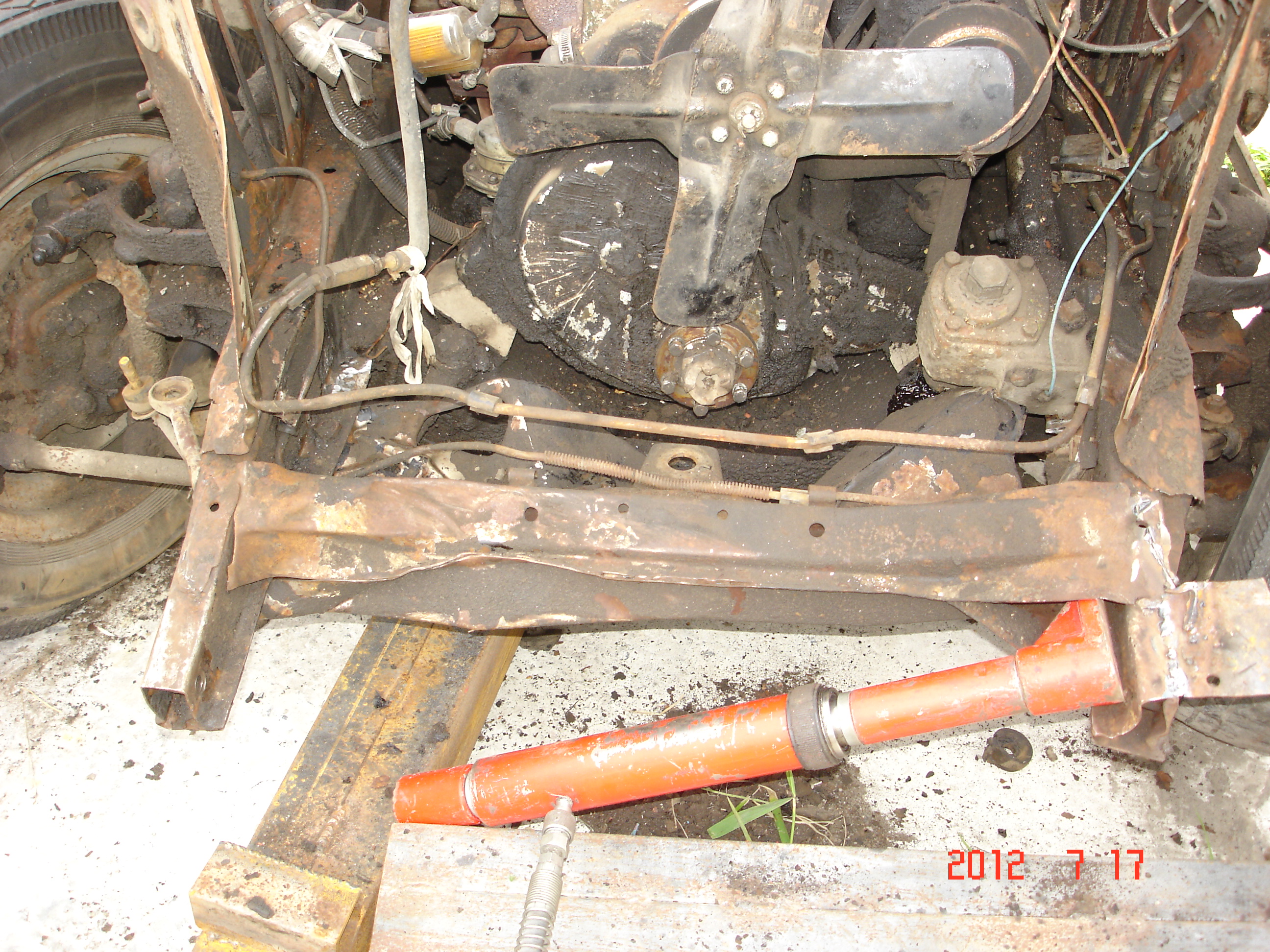

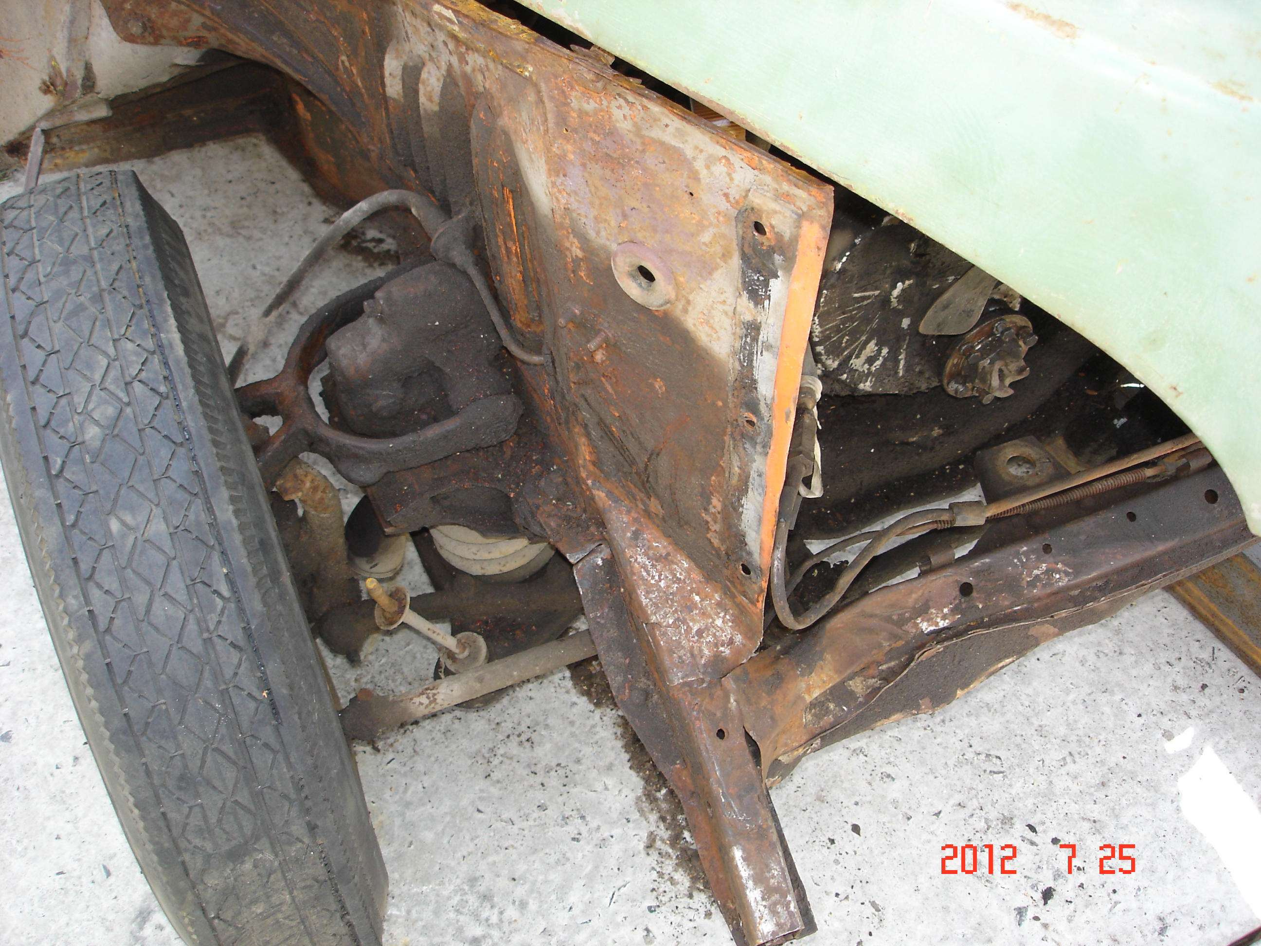

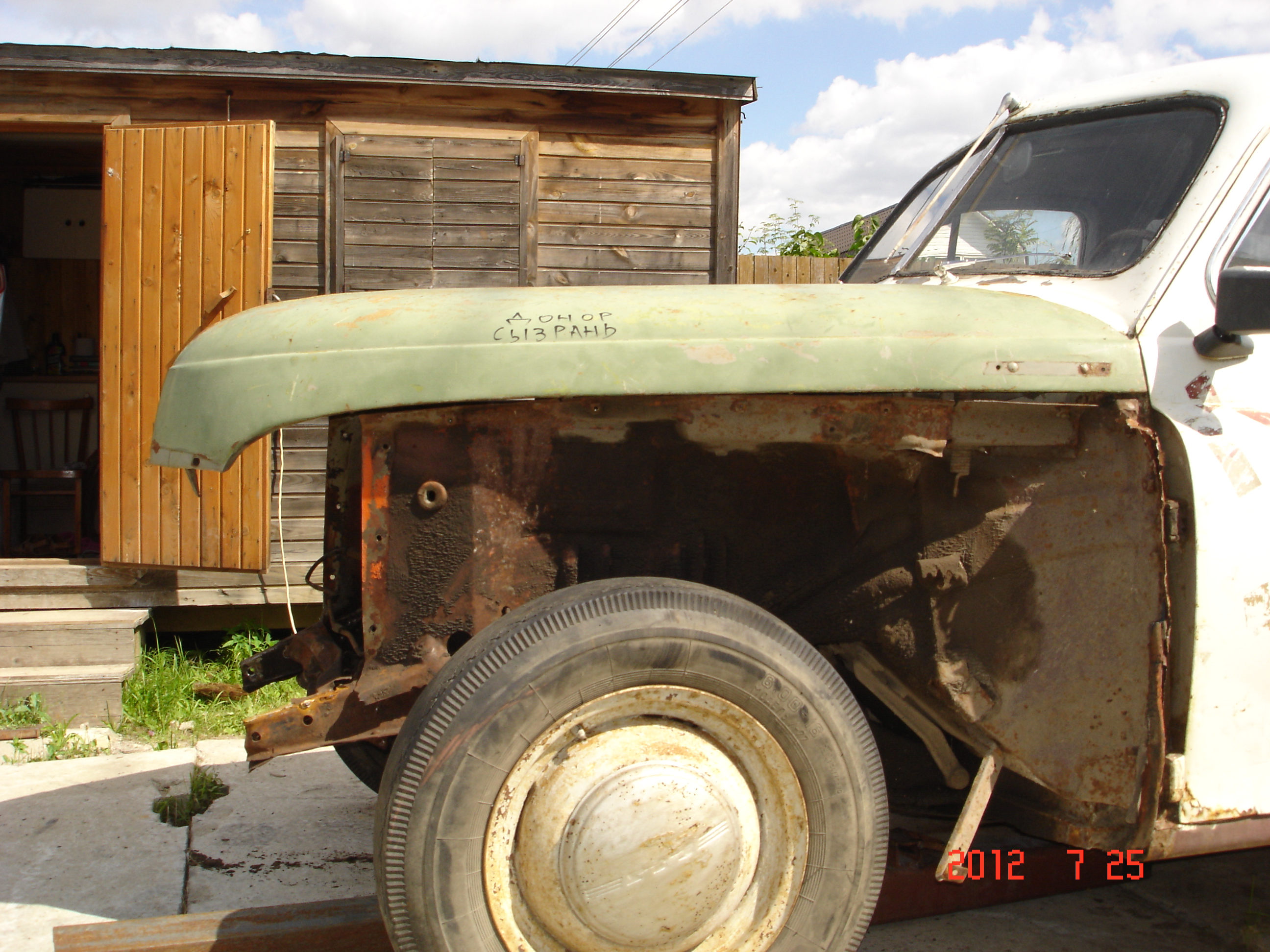

в данный момент геметрия восстановлена полностью,двери закраваются,как в холодилнике розенлев!проломленная петля капота вытащена,брызговики выровняны,капот сел на место!в дальнейше ремонте лонжеронов не вижу смысла,буду менять!брызговики и подкосы оставляю-сохран идеальный!

в дальнейшей чеканке верхних кантов брызговиков смысла не вижу-нужен подсбор с крыльями!углы капота-дверь-обсуждалось,цитировать не буду!появился легкий оптимизм!победоводы из свао москвы,да и все кому не лень приглашаются кататься на кабрике-20км от москвы,300м до пляжа!в понедельник кой-чего от кабрика откручу-летом уже покатушек не будет!вэлкам! :D

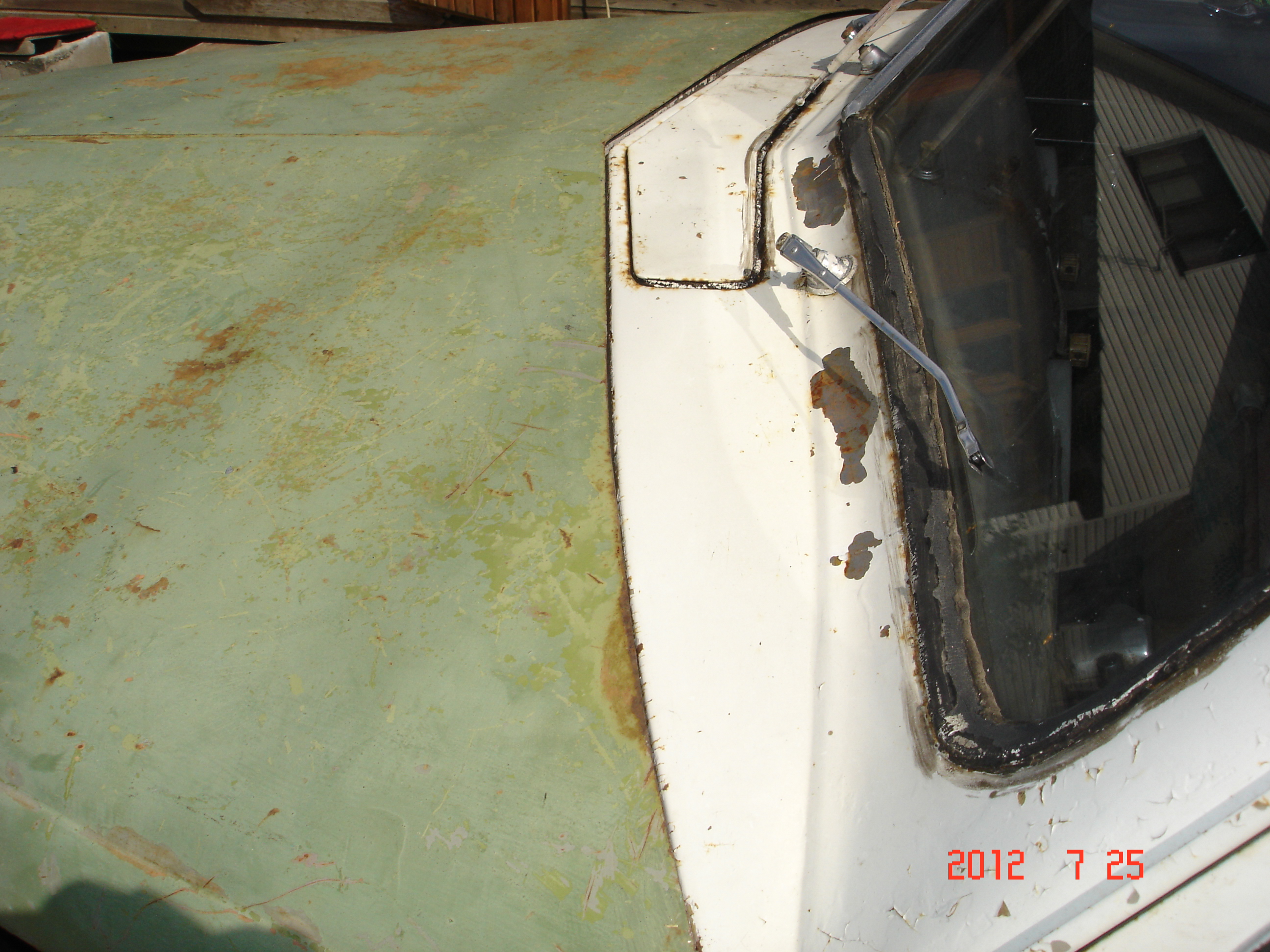

на этапе смешивания компонентов предпочтение отдаю ростову,компаунд имеет меньшую вязкость,при смешивании реакция протекает должным образом в течении пяти минут!рискну попробовать сразу на небольшом участке!з ы еще б задний мост на кухню затащить :wink:

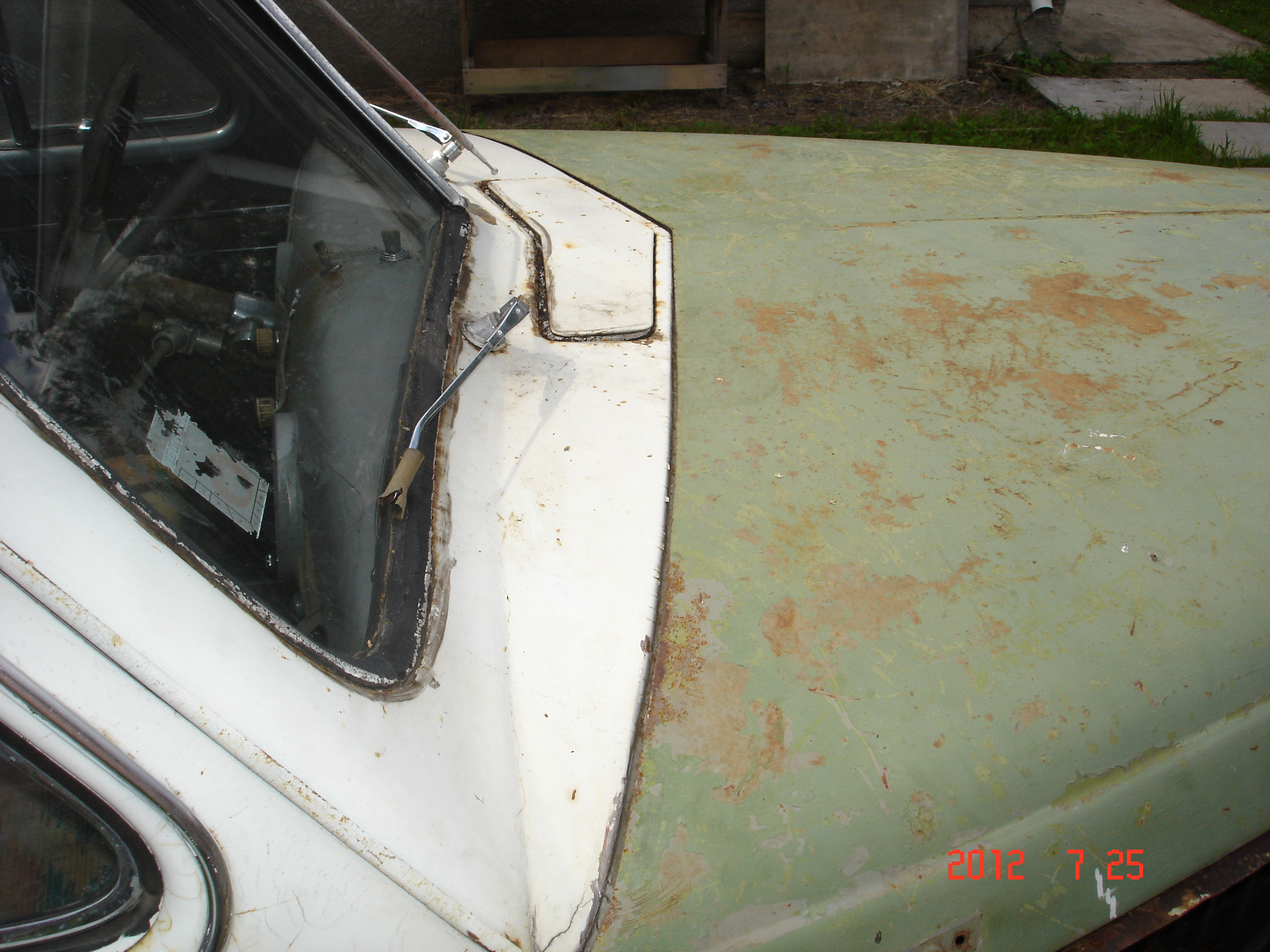

ростовская эпоксидка прекрасно заполняет даже мельчайшие трещинки,особенно ,если помогать зудной щеткой и зубочисткой!залил внутреннюю сторону,буду ждать утра!пока результат внушает здоровый оптимизм!

с момента заливки прошло чуть более 10ти часов,полет нормальный!некоторые дефекты замозатянулись на 50-60 процентов!состав полимеризуется по всей глубине,но по ощущениям придется подождать расчетные 48 часов!
