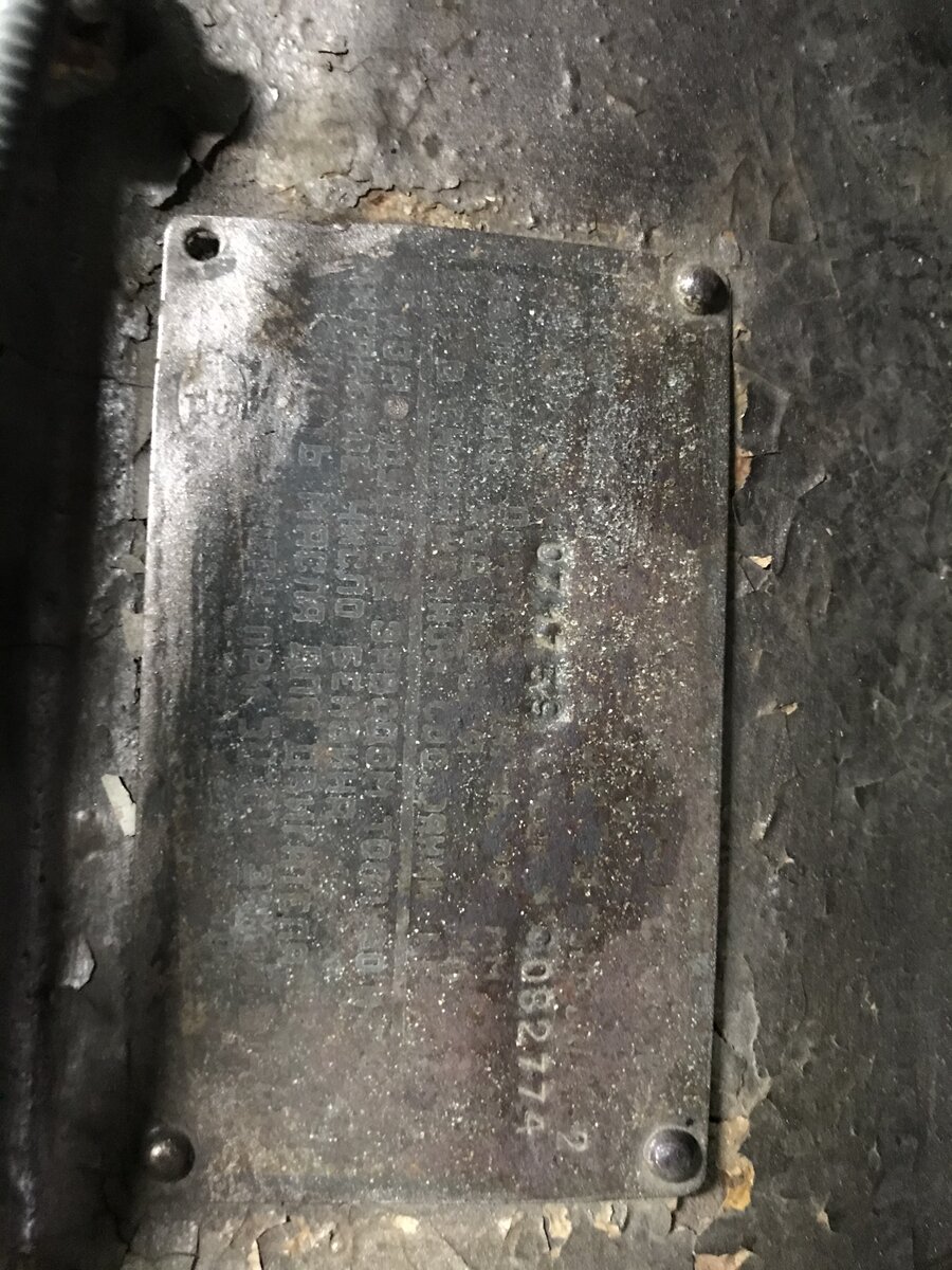

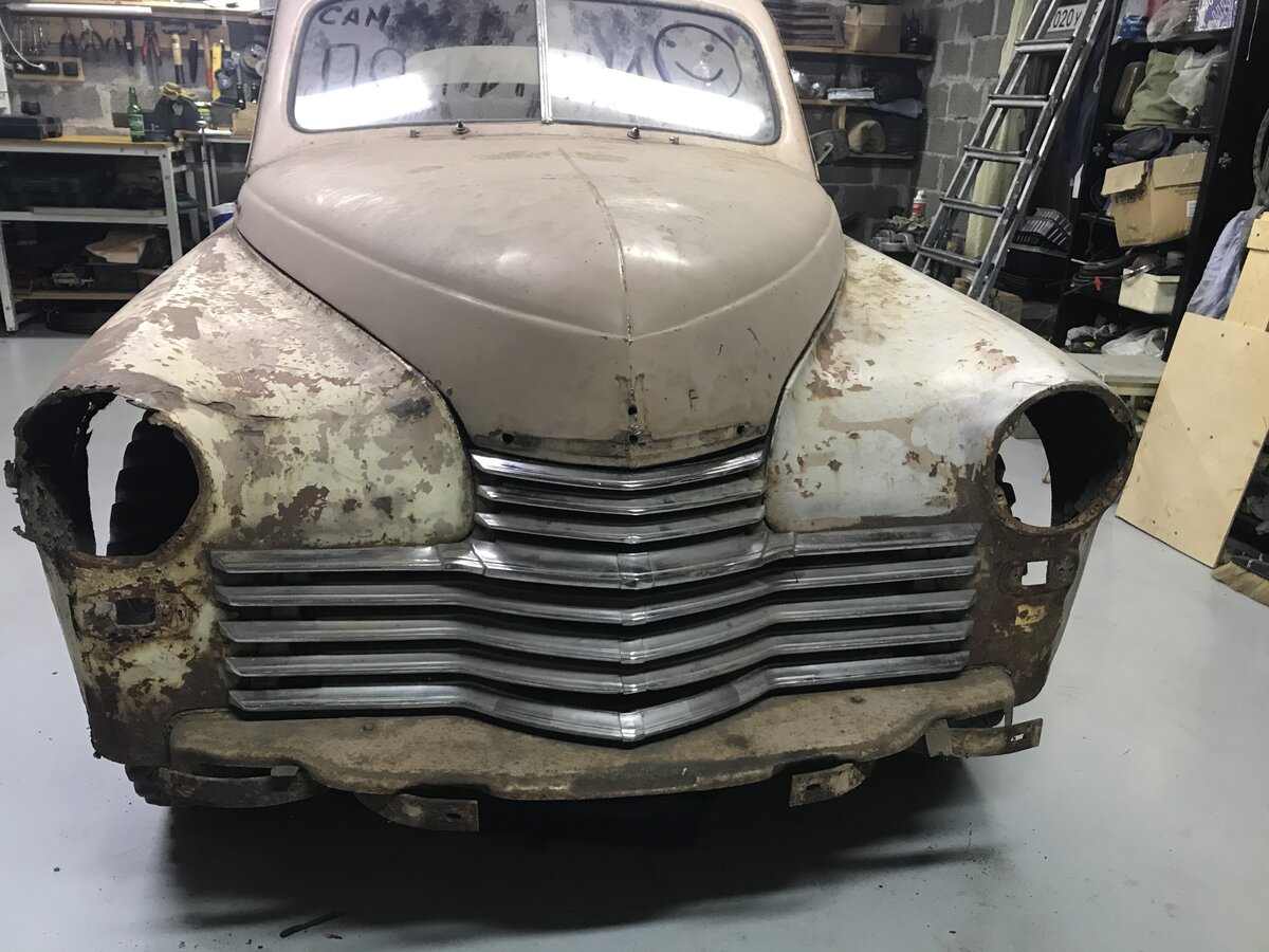

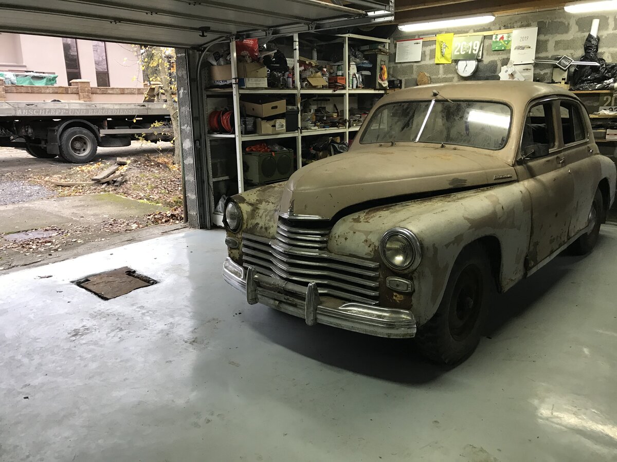

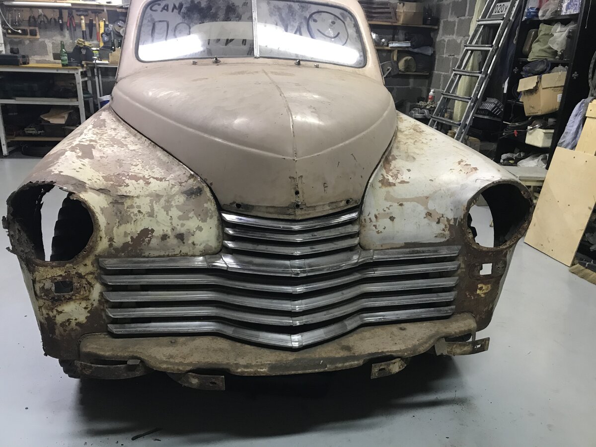

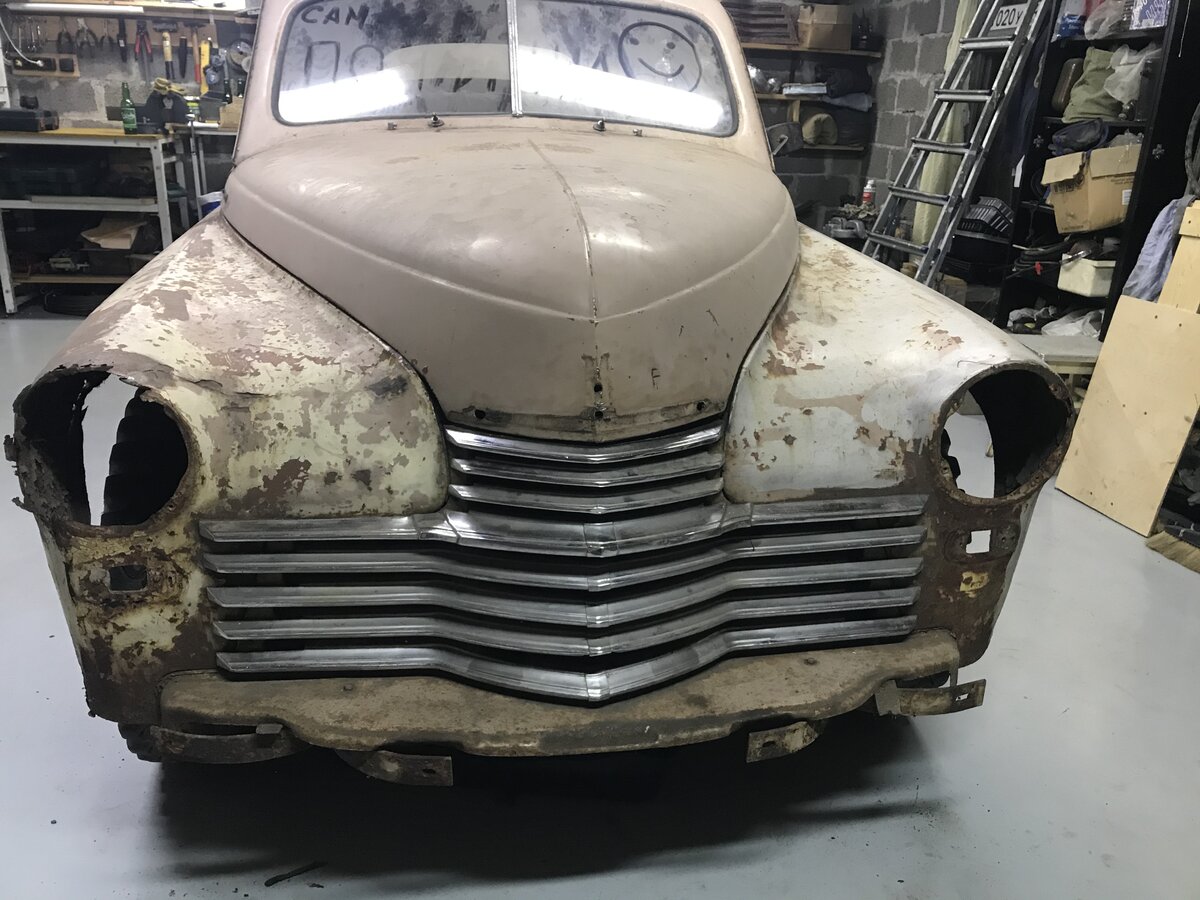

Нет, судя по шву, крылья как раз раннего выпуска. Номер кузова как раз и должен быть на моторном щите. Мне даже попадалась машина 1954 г (видимо, самое начало года) с номером на моторном щите. Так что тут никакого несоответствия нет.
9 271
10 204

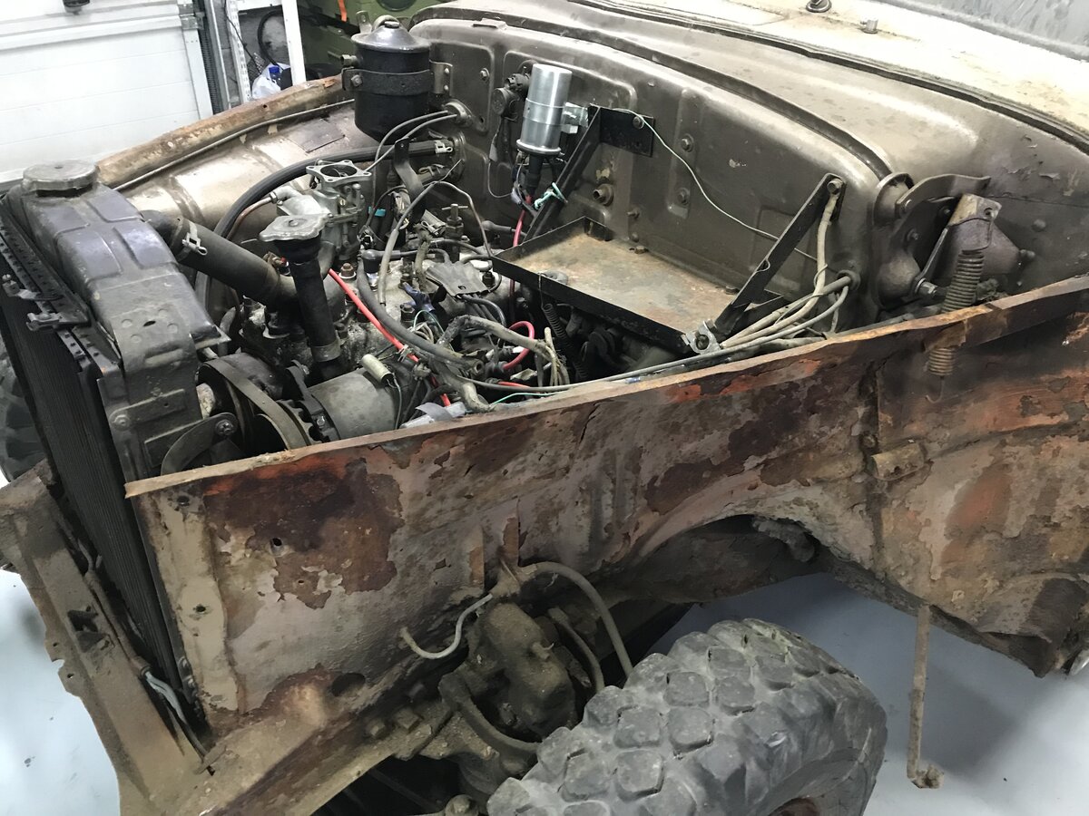

Правое раннее двушка, левое трешкино)

На моей тельняшке середины 53 г. и на доноре точно этого же периода стоят родные ранние крылья с утопленным горшком и номера кузова выбиты на стойке. Лампочка перегрева присутствует на обеих. Здесь явно или очень ранний 53 год, или же что-то ещё

Ну оба крыла не от этого автомобиля, это очевидно :)

Тот же самый вопрос хотел задать :) Только крылья, мне кажется, наоборот поздние судя по форме боковины и расстоянию до подфарника. Смущает номер на моторном щите, там еще одного на стойки двери нету случайно?
Кстати, какой номер кузова у вас? У меня 70ххх.
Удачи в восстановлении. Хотя автомобиль, конечно, печально выглядит :(

Добрались все-же до истины)

Да, верно. 1952 год, лампы перегрева нет. Но крылья всё-равно не её ;)
Кстати, что за ерунда - у всех вылетает угловая заклёпка таблички... Неужели нельзя было подгибать их чтобы они повторяли форму арки...

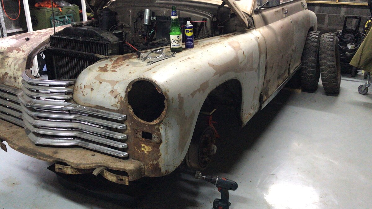

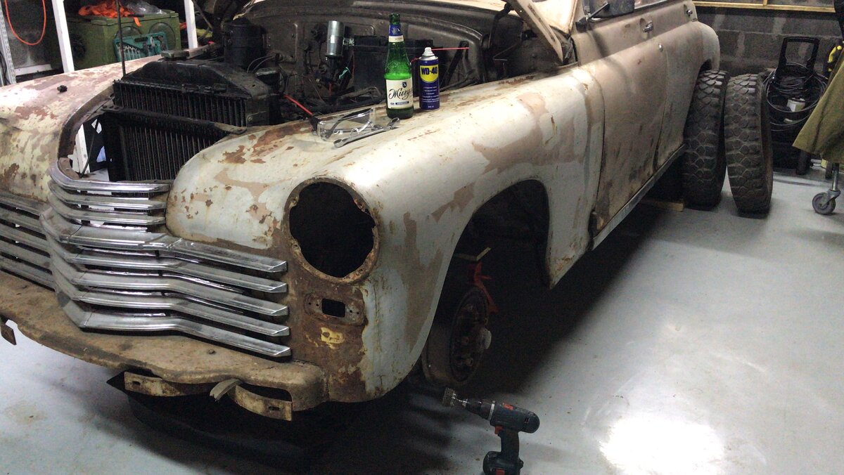

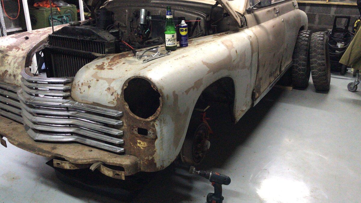

Крылья по кругу менять буду. Вот теперь заморочился по их отличаю.
Вернее пока разбор, потом заморочусь!
9 271
10 204
Там всё просто , посмотрите в теме отличие серий. Я там про крылья писал. Если что, остальные дополнят
Посмотрите тему на форуме, все про крылья.

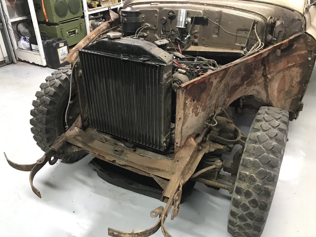

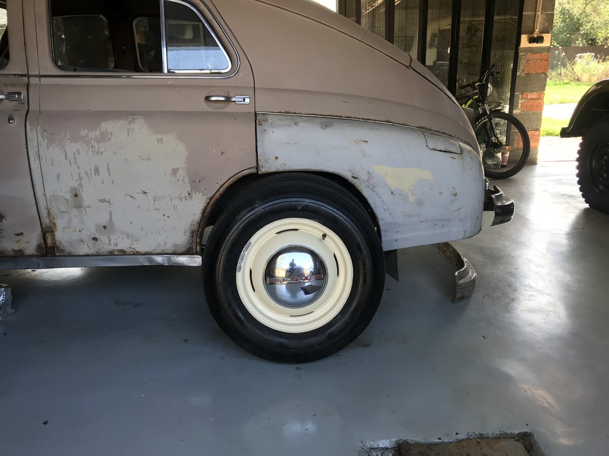

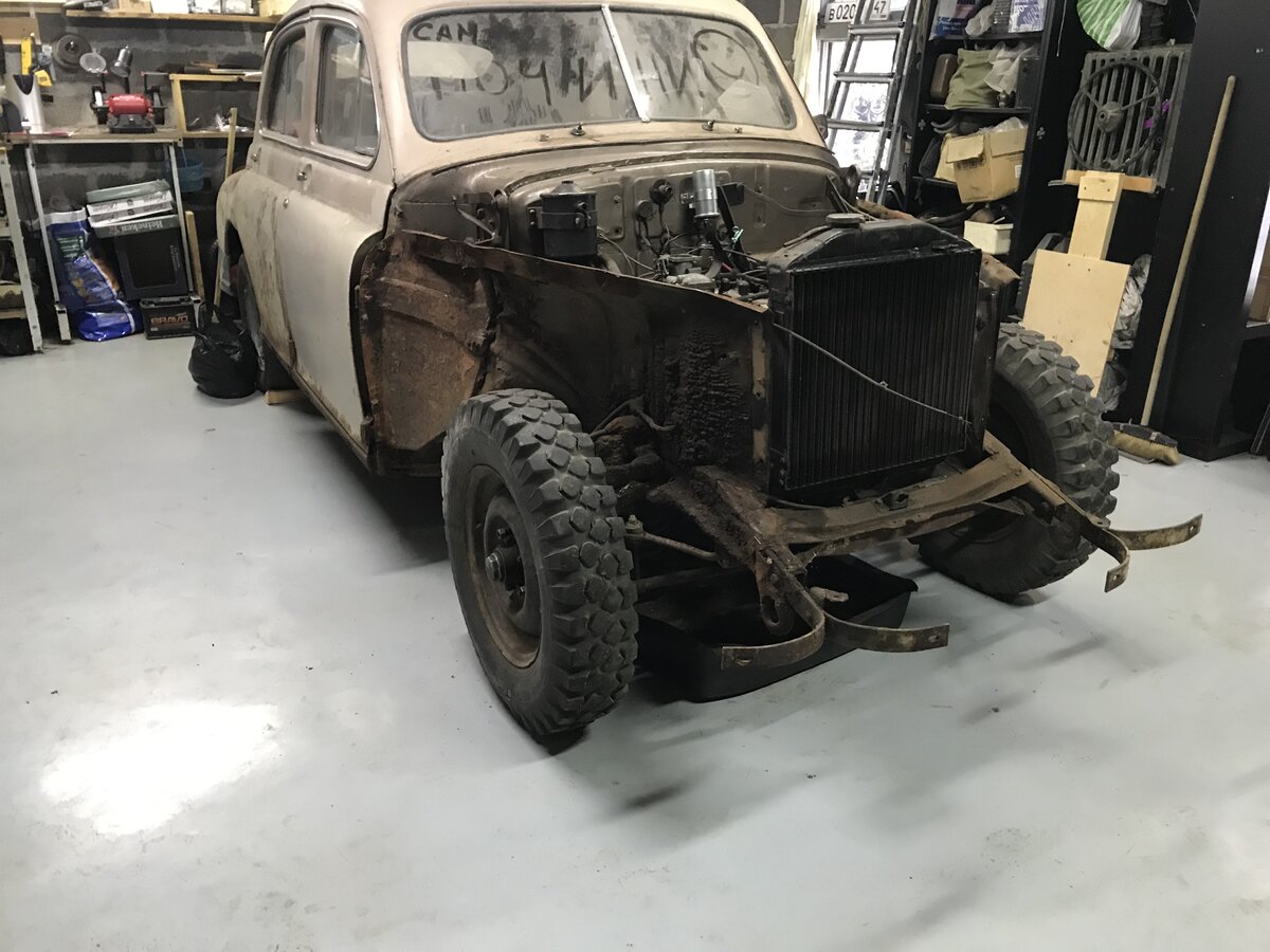

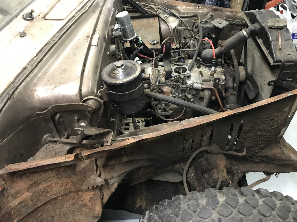

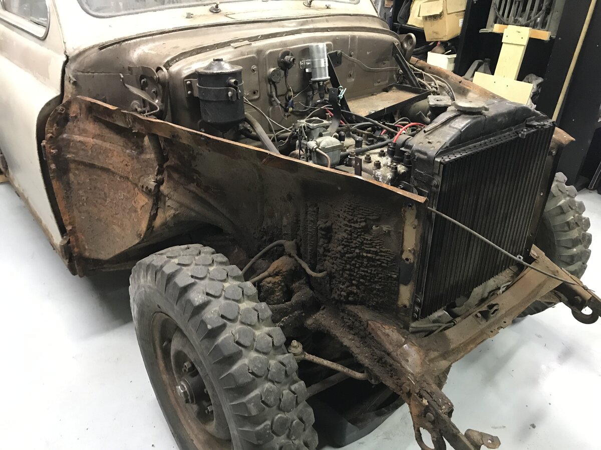

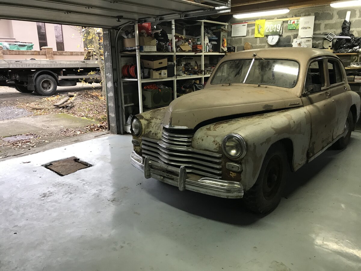

На сегодня крайний раз в 2020 покрутился вокруг своей Победы. Разобран передок. Далее будут задние крылья, багажник, задние бампера, потом двери и вся внутрянка.
Передняя подвеска в сборе куплена и ждет свое очистки. Состояние очень хорошее.
С купленным года три назад откапиталенным двигателем года эдак в 1980г. появился косяк, коленвал не проворачивается, пока залил химией, к весне придумаю что с ним делать. Родной движок рабочий, масло чистое, работает ровно, может перетряхну, покрашу и оставлю.

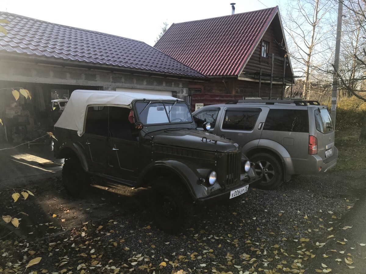

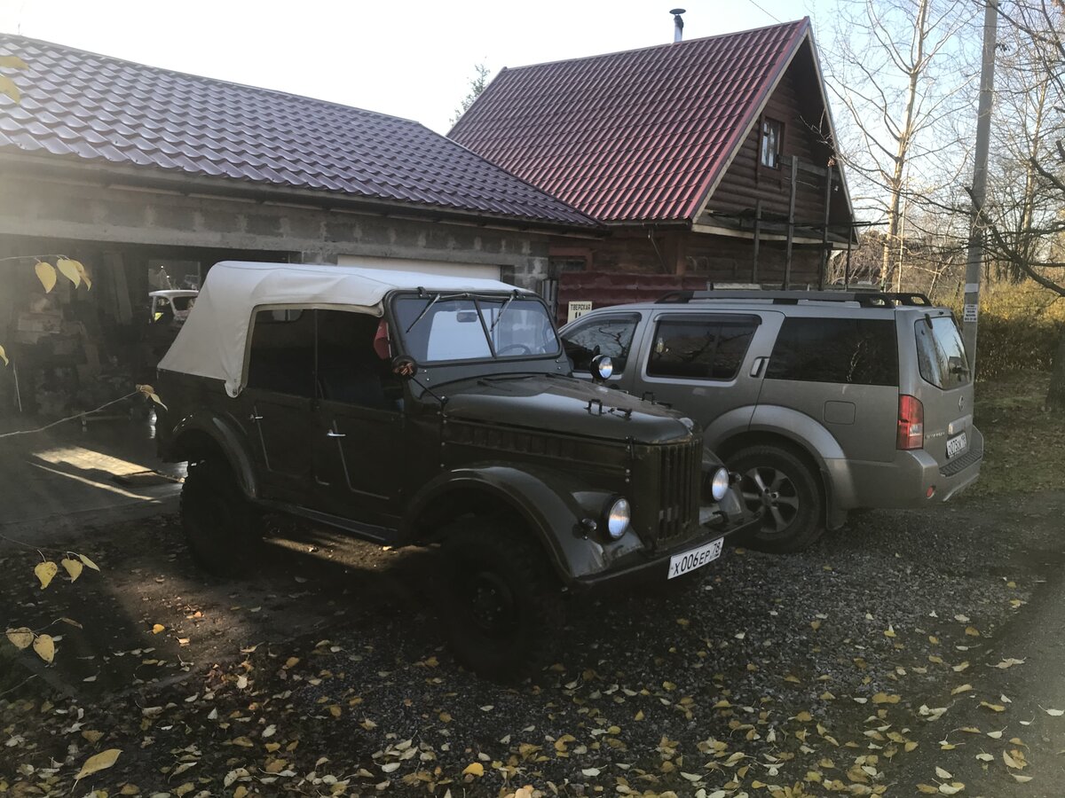

Накинул трофейные колеса от ГАЗ 69, чтобы катать по гаражу и в песок потом отвезти. Собранные колеса лежат, ждут своего часа!
Всех с Наступающим!

Достойный экземпляр. А цвет салона в оригинале какой?
HistoriK
14.02.2011
2 399
8 114
Двигатель именно заводской, тот, что совпадает с табличкой?)
