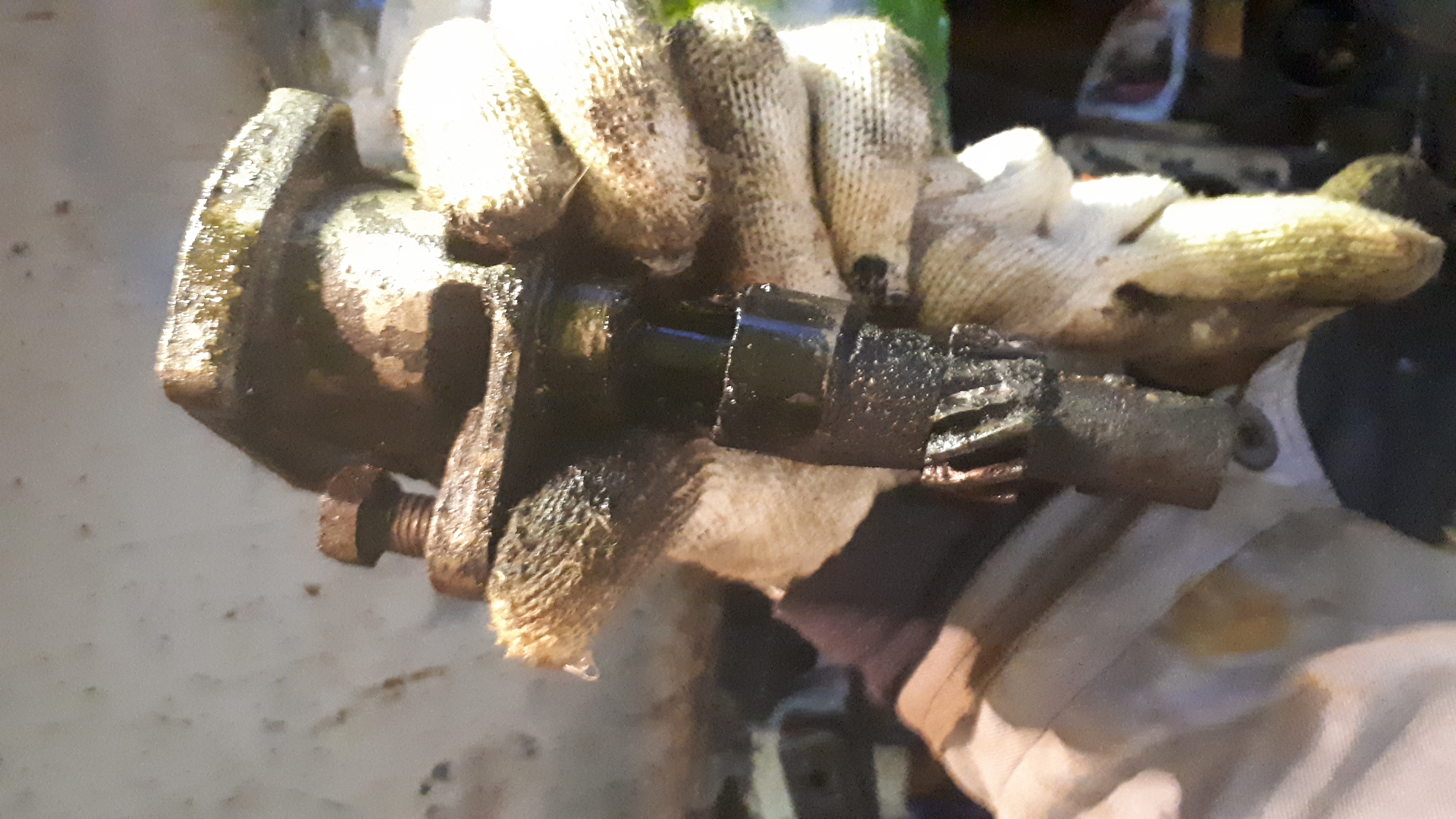

Мотор до смены масла работал, работал и давка была. Соляркой поднять со дна ил и забить сетку... ну я не знаю)
Ждём что расскажит автор темы
Друзья всем спасибо , насос старый снял с горем пополам , шестерну поломало всё-таки.. на выброс его. Поставил другой , все заработало , давление завтра проверю , не смог завестить - сел аккумулятор.

С чего бы это? На разпредвале все нормально с шестерней?
3 419
4 208
Снимайте поддон, проверяйте состояние шестерни на распредвале .
5 258
3 370
Может попробовать посмотреть через отверстие для трамблера. Посветить ,один крутит потихоньку колено другой смотрит зубцы.

Без снятия и разбора движка трудно понять причину. Последствия уже ясны и может быть ещё хуже.

Благо пронесло , шестерня целая. Сейчас всё собрал , давление есть. Вроде работает

А куда выкрошенные зубья шестерни маслонасоса делись?В поддон осыпались?!

Нет мля, испарились!

А в чем причина выкрашивания ?
Снятый маслонасос не подклинивает ?
Распредвал не гуляет ?

Вроле бы нет. Сейчас уже все закрыл , сил нет что-то делать(
