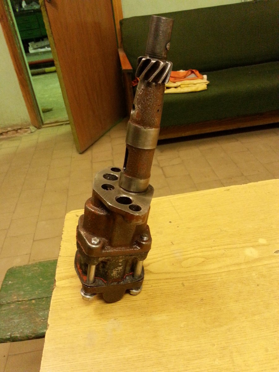

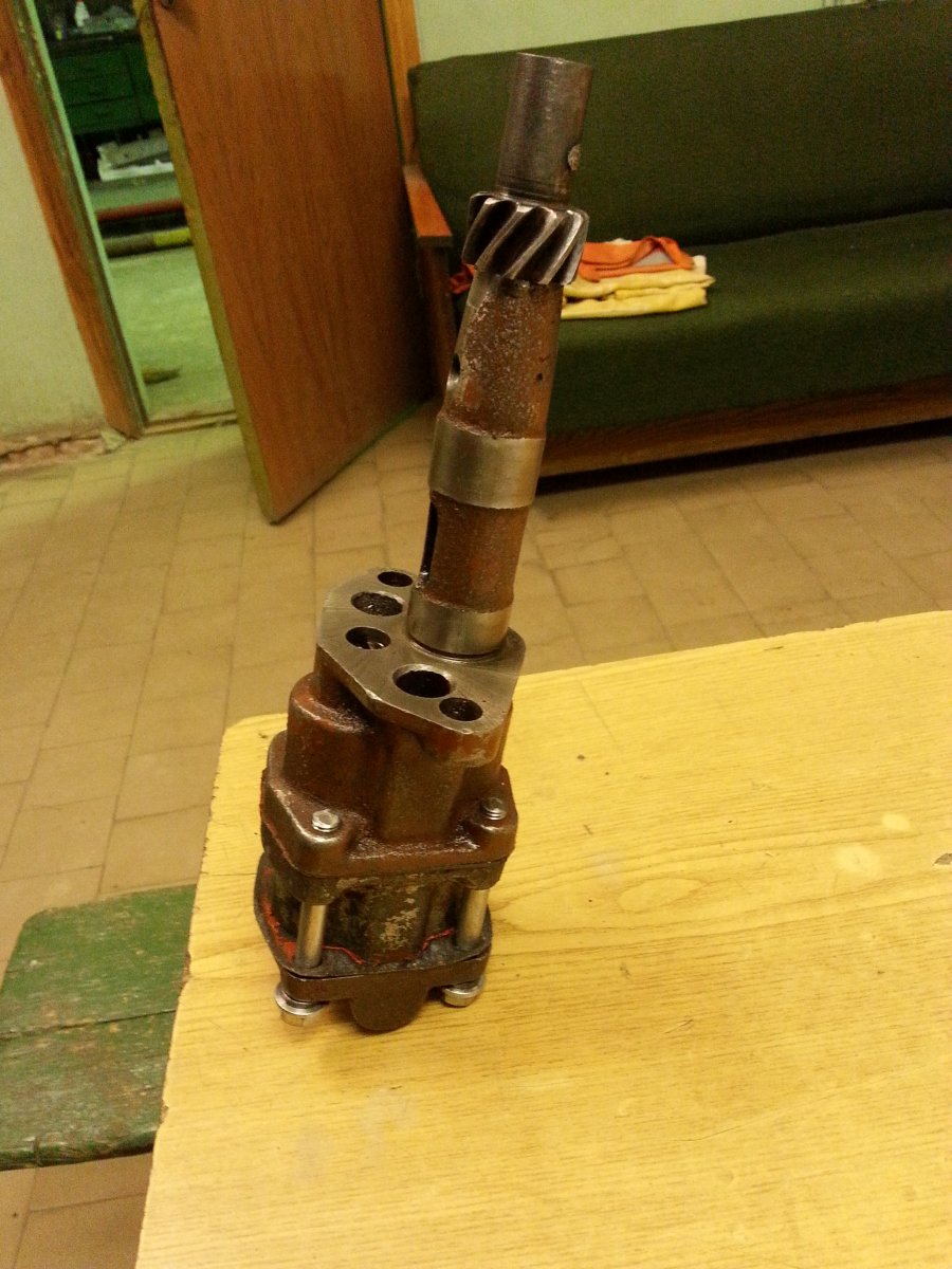

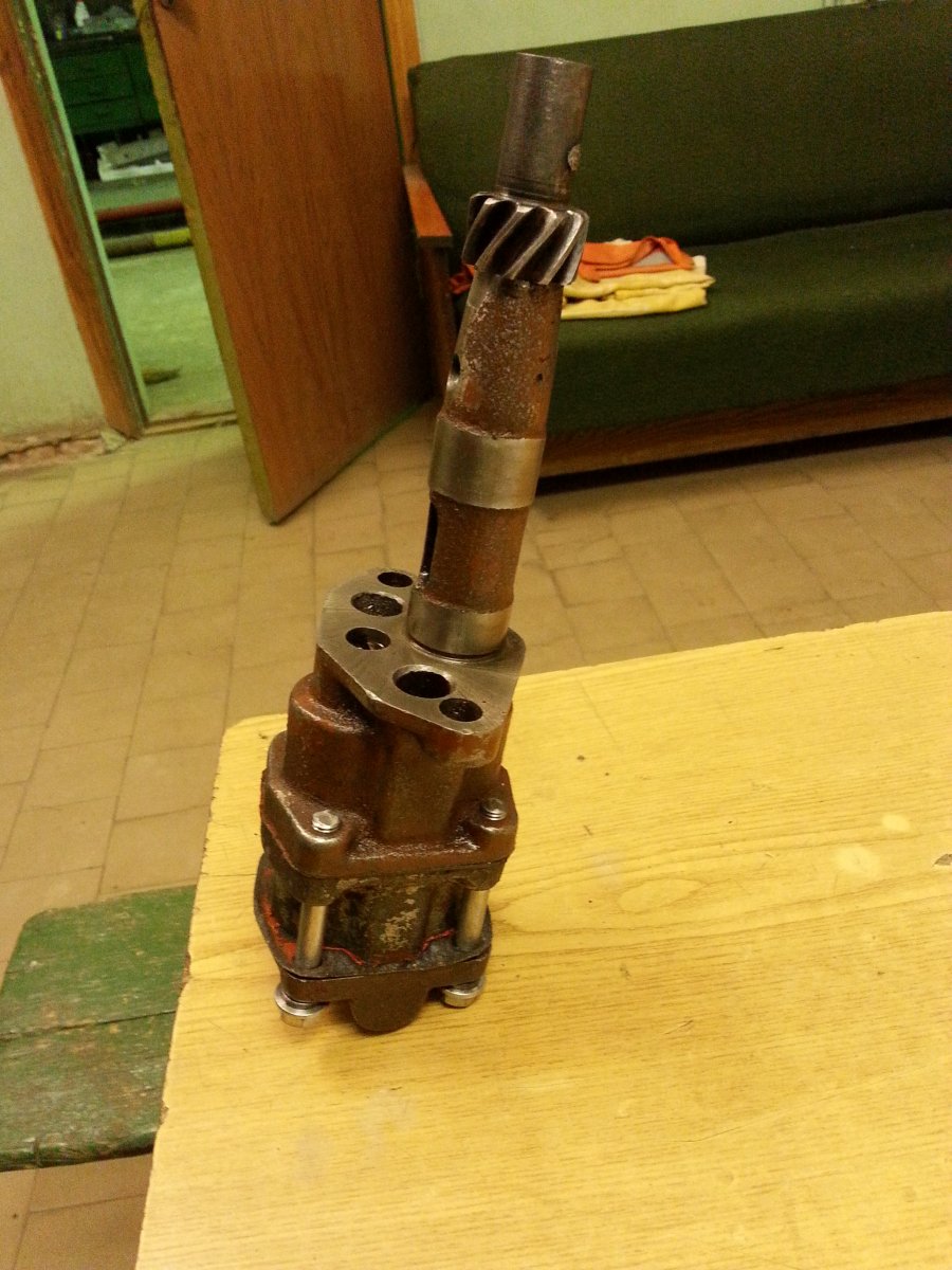

Ничего там не должно насос держать. Два болта к блоку - и всё. Снятие крышки маслонасоса - лишнее.

При вынимании насоса из блока, надо его ось немного прокручивать. Шестерня его привода косозубая. Поскольку туда попала соляра, то кеде-то, что-то подкусило. Пробуйте потихоньку его поддеть. Должен выходить легко, без снятия поддона. Без вывешивания мотора, поддон снять нереально, там и с вывешиванием места очень мало. Головка упирается в стенку моторного щита. Но сделать это можно, знаю из личного опыта.
5 067
2 735
Если тяжко выходит насос,снимите трамблёр и длинной отвёрткой поворачиваете вал насоса. Помогая шестерням выйти из за цепления. Согласен с Навотны крышку насоса сняли ,это вы погорячились. Фото для примера.
