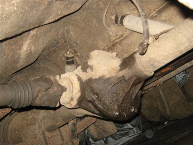

Там же ось смещена под раздатку или я не прав.
нет редуктор вроде посеридине стоит..

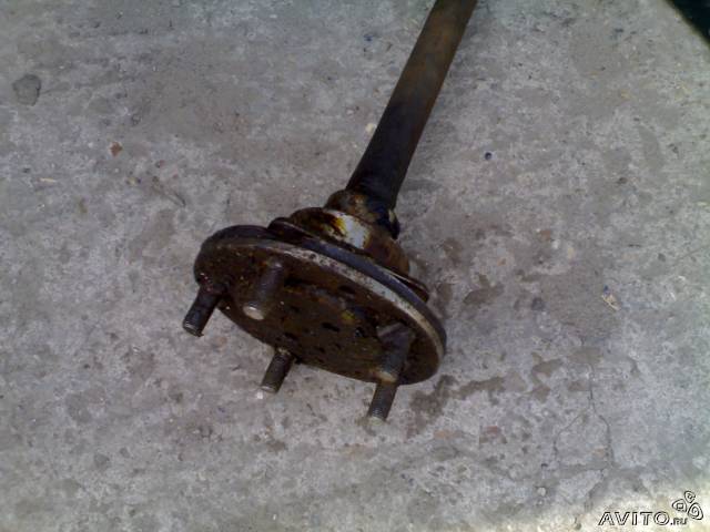

на этом мосту простые полуоси как на 21 волге...а на 69 другие .

на 21й волге передаточноечисло иначе чем у победы, более скоростное, тсало быть меньше. А у ГАЗ-69 должно быть как и на победе вроде.
Это точно какой-то либо просто УАЗовский мост либо 69й, ибо пфланец поцентру картера. На волговском картер смещён вниз.
но у них полуоси другие вот в чем вопрос..
9 342
930
ну да другие, на УАЗах и волгах нет гайки по центру.

видиш какая полуось на 69 мосту
а у волги 21
ЗНАЧИТ НЕ 69 МОСТ

А у меня получается редуктор по фото 69 , а вот полуоси как у 21 волги..разве так может быть?
9 342
930
Маловероятно, но теоретически может если мост какимто макаром переделалли.... поди знай что прхоидило на ум прежним владельцам этого моста... ты же не первый его хозяин )
