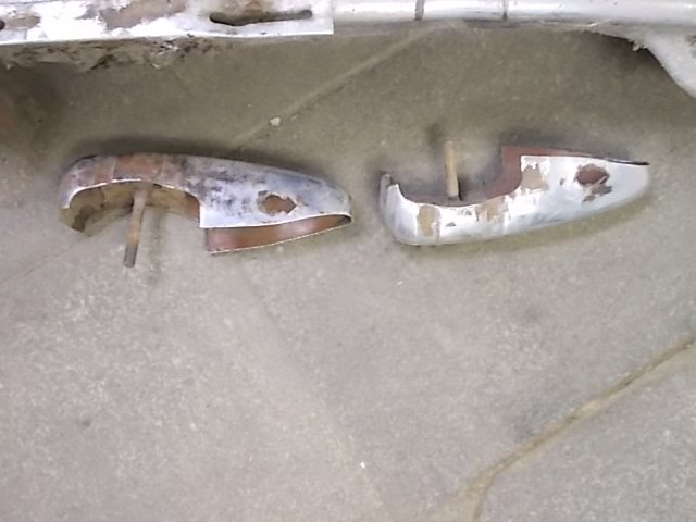

"или после новой гальваники не будет сильно заметно небольшие неровности?"
после новой гальваники будут видны все недоведенные до ума неровности, и будут видны те неровности(каверны от ржи) которых не видно сейчас, перехром большая и одна из основных проблемм

Боб сказал(а):
Я вот всё голову ломаю, как будет выглядеть у меня процесс восстановления хромированных деталей. Те которые просто облезли - это понятно, по новой на гальванику отвезу, а вот с деформированными как быть? Ну отрихтую я их на сколько возможно вывести будет, но ведь на них то шпаклёвку не наложишь и соответственно к уровню идеального восстановления не подберёшься... или после новой гальваники не будет сильно заметно небольшие неровности?
Каверны от ржи и мелкие неровности выводятся припоем(не оловянным) правда каким именно не знаю. может медно-цинковым, может еще каким.

поделюсь своим опытом в подготовке деталей к перехрому. был у меня один знакомый, через которого можно было передать подготовленную лично своими руками деталь на перехром. знакомство началось с того , что на первую встречу я принес ободки фар и подфарников в моем понимании - в приличном сохране. состояние было и вправду очень приличным, прыщей не было, отшелушивания небыло,геометрия идеальная, просто мутный и с царапинами старый хром, поэтому я подумал, что обойдусь без подготовки. человек сделал добрый жест для меня, как дилетанта и взял на снятие хрома 2а ободка подфарников, остальное я унес тогда домой. когда мы встретились через неделю, я увидел свои ободки,испещеренные мелкими точками-язвами. в итоге я понял, что шкурить необходимо, причем до зеркального металла. вобщем я протер тогда эти ободки и их пришлось выбросить :) тогда я решил привести в порядок клыки, отдал их в пескоструй, потом недели три разной степени крупности шкркой это дело вышлифовывал, дышал металлической пылью, зеркальный блеск был, когда принес человеку показывать, он сказал, что в изломах форм осталась медь, и что новый хром не ляжет, даже если медь не видно, она может быть, надо проверять раствором медного купороса. вобщем все вышлифовал, в итоге это заняло у меня столько времени, что тот человек уволился, контакт был потерян. потом я нашел другого человека и отдал ему на покрытие 4е клыка. на всех клыках были мелкие пузыри, потом их переделывали, 2а получились хорошо, а два сейчас лежат в подвале, с трещинами и отшелушиванием хрома. причем мне говорили, что необходимо снять медь и с другой(нелицевой) поверхности, т к из под нее может пойти отшелушивание и в итоге слезет везде. сделал вывод, что надо искать детали, которые устроят без перехромировки, или копить на перехром с полным циклом профессиональной подготовки. благо на форуме есть такие люди,

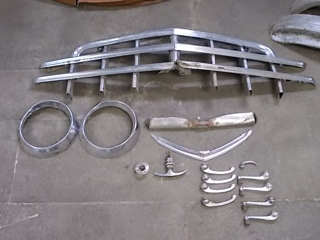

Всем привет. Получил расчёт стоимости на перехром вместе с подготовкой вот этих деталей
Примерная стоимость работ превысила в 1.5 раза стоимость преобретённого авто.
TUNER
22.11.2010
3 215
1 578
Нижневартовск
Хром и перехром наверно самое дорогое удовольствие для Победы.

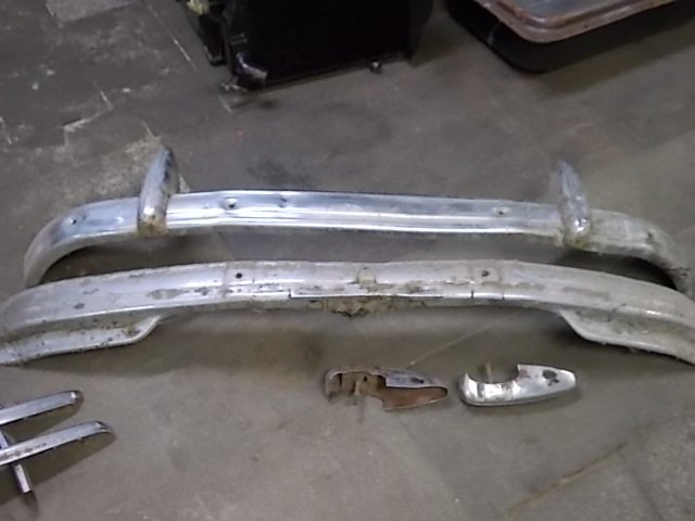

13 421
5 879
такие бампера я не то что не отдавал бы на перехром, а просто закинул бы в самый дальний угол гаража и для верности закидал бы досками... Ловить с ними нечего
Да я бы то же наверно закидал бы досками, если бы другие были в наличии... Читал здесь где - то, что из Америки заказывают "новодел", а будет ли дешевле..., если нет - то смысл их выкидывать? Просто за перехром других бамперов думаю возьмут не меньше наверное...

13 421
5 879
про Америку не знаю, по мне так вряд ли, надо искать у нас, все найдется. Чем лучше искать - тем дешевле и качественней будет найденное. Но эти не возьмутся делать хорошие мастера, а халтурщик на фиг и не нужен...
Понял, спасибо за совет.

Vlad163
23.06.2012
1 027
129
Самара
Кстати у них скидки есть какие-нибудь? Если два комплекта отдать может подешевле будет? Мне тоже на перехром надо. И вот решетку переднюю на фото и ободки фар, может не хромировать, они не от Победы. Кстати цены не такие уж и злые.2/3 стоимости моей машины :roll:
