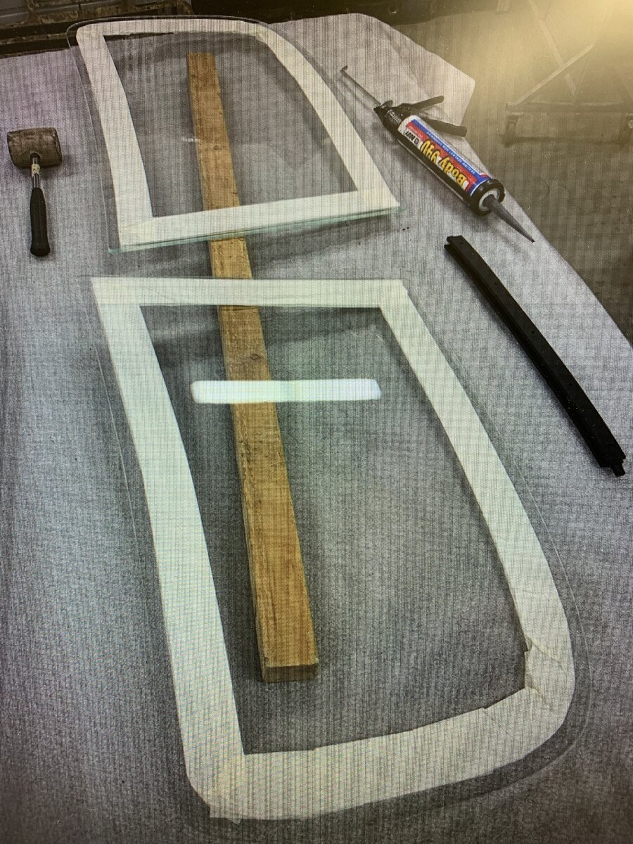

Чтобы герметик не пачкал стекла оклеиваем периметр малярным скотчем, с отступом для уплотнителя. Герметиком заполняем «дно» П резинки.

При установке стекол Победы и ЗИМа стоит использовать невысыхающий герметик, пример на моем фото выше. Он заполняет пустоты между стеклом и уплотнителем.

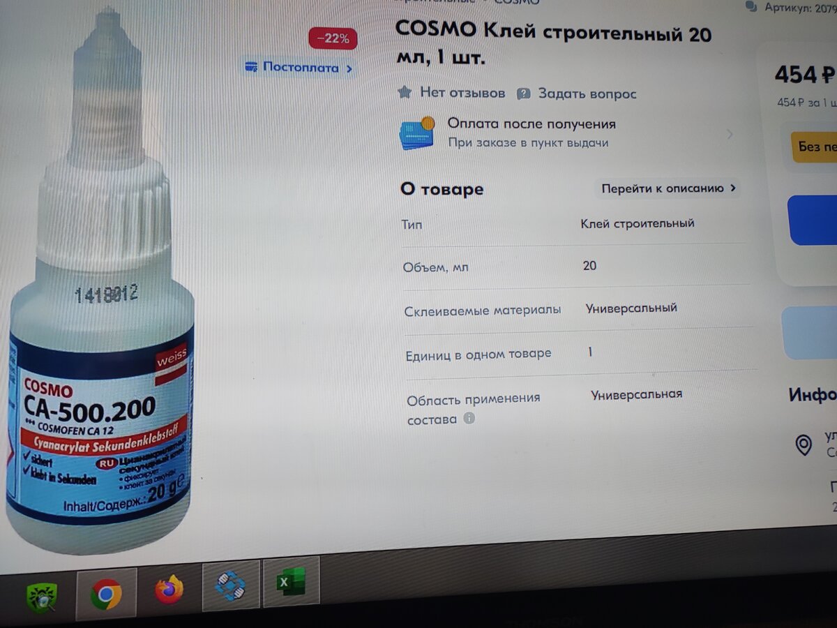

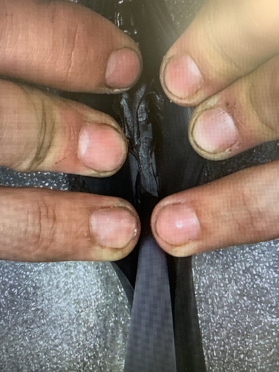

А вот если необходимо склеить уплотнитель из резины , например на стыке , то отлично подойдет клей космофен.

Такой Космофен?
940 HB BODY Герметик для лобового стекла, нетвердеющий, чёрный, уп.300мл? Наконец увидел комплект для замены стекол. Спасибо.​
