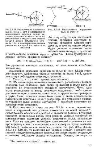

Какая мысль меня посетила... Плоскости хвостовика коробки и заднего моста должны быть параллельны, верно? У меня то мост носом, мне кажется, клюет.... Отсюда вибрации могут быть?
Такое расположение плоскостей вибрации не дает, но выпрямить стоить.
Гарантирован ускоренный износ кардана.
Вибрации могут давать родные диски и шины - балансировке они не поддаются.
ну судя по рисунку изгиб сильный а случаем не бьет сам кардан тоесть та часть которая крепиться к мосту при изгибе сильном бьет своими бабышками об трубу кардана. при сильнои изгибе такое может быть. сегодня такое заметил на тракторе поливальном у него бочка с водой на ней насос приводимый через кардан от трактора он был ниже уровня приводного вала от трактора и кардан очень сильно бил..короче работал под большим углом на изгиб.
Шарнир на одной крестовине называется шарниром НЕ равных угловых скоростей.
Ось вала КПП и ось хвостовика ведущей шестерни зад. моста должны быть паралельны см. угол альфа 1 и альфа 2 на рис 3.1.23 и 3.1.24 тогда такой шарнир (кардан с двумя крестовинами преврашается в ШРУС) иначе вибрации гарантированы.
книга Й. Раймпель шасси автомобиля или см. любой другой учебник по теории констр. авто.

О! Я же говорил =) Вчера, кстати, все выровнял, но пока не проверял...

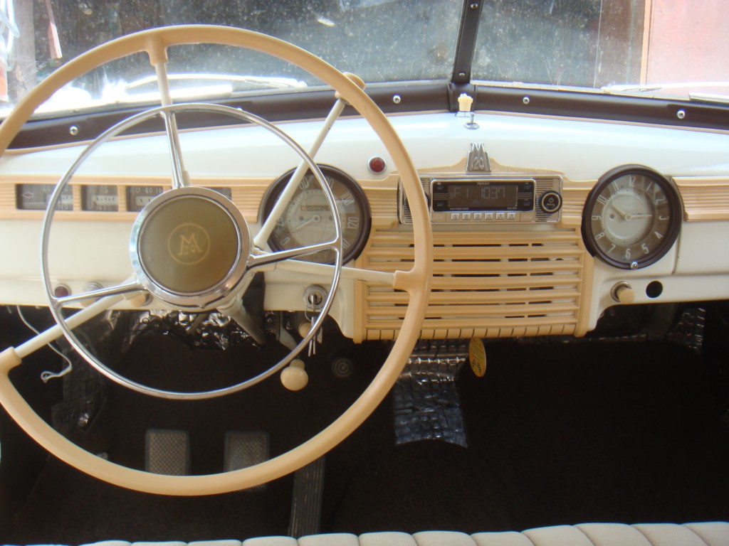

Ну, господа, можете запинывать! =) Прибавил ещё колхоза на машину. Самому все очень нравится, вполне себе в стиле это раз, а во вторых удобно!

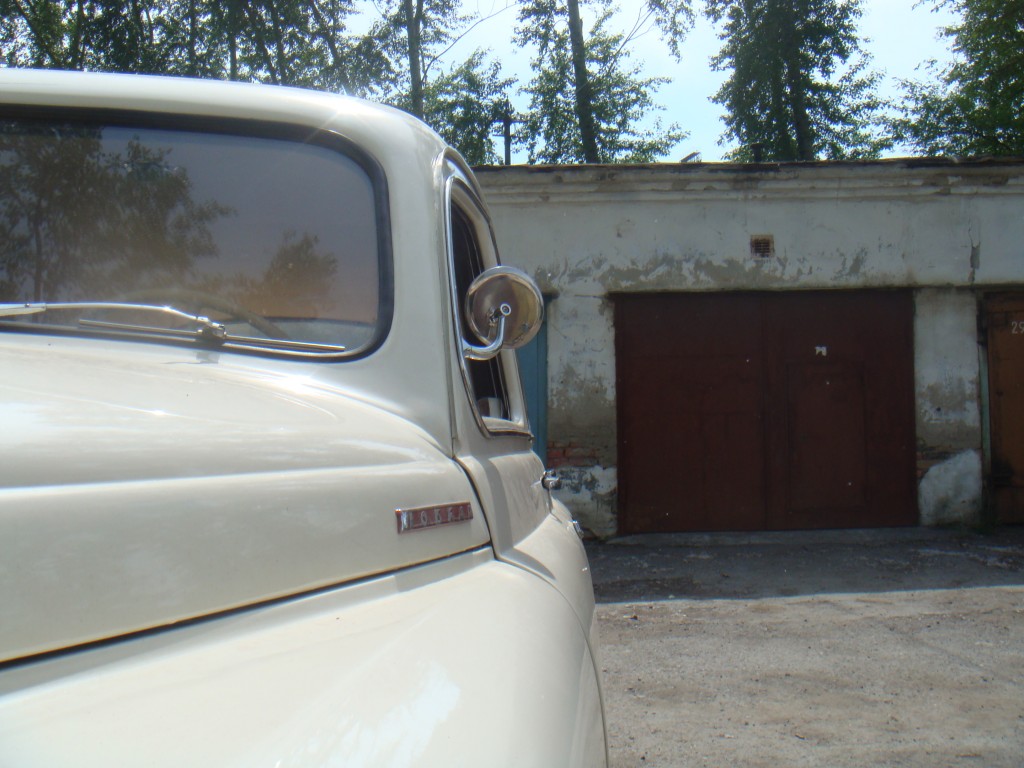

Колхоз номер раз - зеркала. Зато практично - перестраиваться удобнее =)

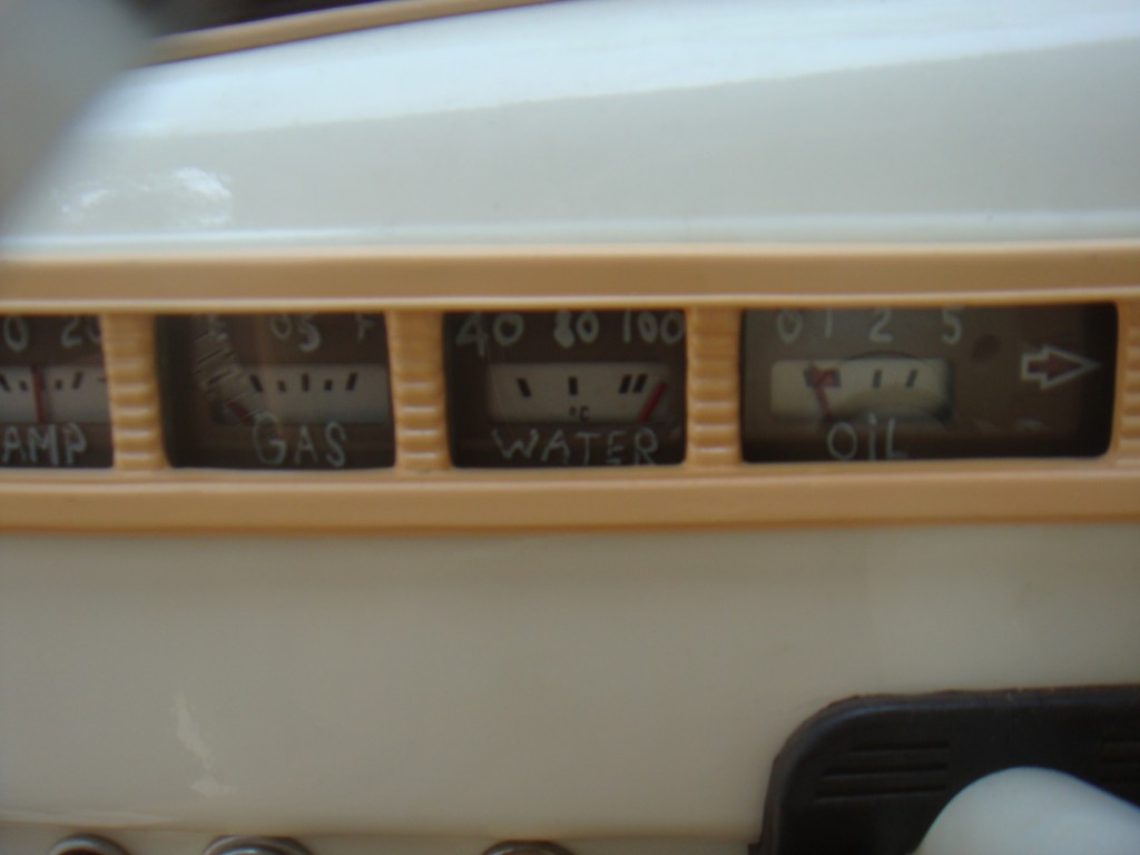

Колхоз номер два - приборка. Все это из-за датчика температуры варшавы. Там она показывает в другую сторону, вот я и перерисовал все. Зато с душой! =)
Колхоз номер три - магнитофон. Внешне классная игрушка. Немного из стиля выбивается, но все-равно мне по душе. Зато FM+mp3 =)

а от чего приемник интересный очень?

Приемник продается в магазинах. Это современная магнитола с CD, FM, MP3, SD и USB =) Фирма prology, а номер не помню точно...

спасибо прикольный приемник на оригинал смахивает немного.

Машина красавица! зеркала тоже такие хочу ставить.

Прикольно смотрится. А я думаю зеркала на прямой ножке ставить. А магнитолка нормально смотрится, если плевать на гарантию, то можно ручки перекрасить из черного в цвет пластика :wink:
Re: Трёшка Мигача или восставшая из утиля. [СУПЕРКОЛХОЗ!]
ты сам подписывал указатели приборов?
Можно было бы стекло из своей комбинашки вынуть и туда вставить с русскими подписями, и всё.
А приёмники такие на сороки продают.
Кстати а CD куда там втыкать?

А помнится на первых фото твоей машины есть оригинальный приемник. Не работает да?

На оригинальный приемник много не поймаешь =) А CD вставляется, если морду откинуть! Указатели сам подписывал. В том то и дело что русское стекло у меня есть, но там цифры не те будут у термометра!
