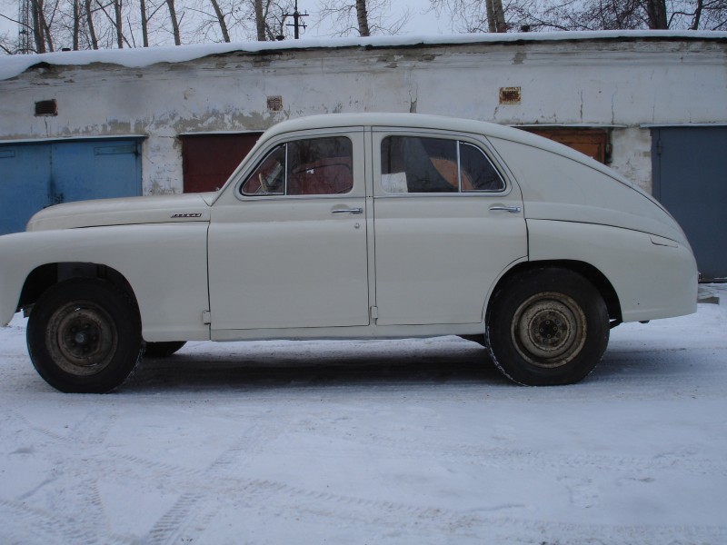

Зазоры на машине сильно ужасные? Очень вид портят или жить можно? Просто про них никто ничего не сказал, то ли из-за тактичности, то ли более-менее они...
3 426
4 264
Re: Трёшка Мигача или восставшая из утиля. [Поехали! Фото!]
Зазоры как зазоры.
Поздравления с первой рулежкой!

Некрасивые или стоят криво? =)
некрасивые и разные )

кузов 5+ :D
Лючок косой :wink:
Злой ты 8)
но справедливый 8)
16 358
10 926
да нормальная машина главное своими руками сделанная..
Лючок косой - знаю =) А диски разные по цвету или одни от победы, а другие от жука?
Паш, по зазорам есть "гуляния" но не смертельные, нормальные в общем, зазоры, лучше чем на многих продающихся за сто тыщ мильенов коллекционных оригинальных раритетах.
