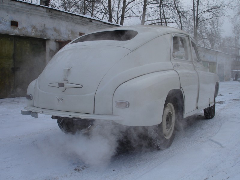

Re: Трёшка Мигача или восставшая из утиля. [Поехали!!!]

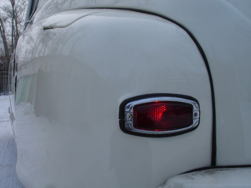

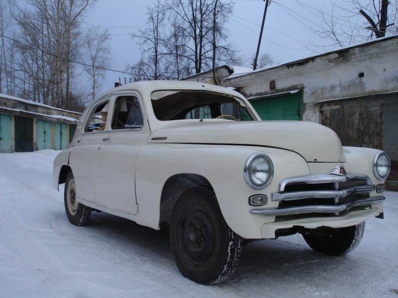

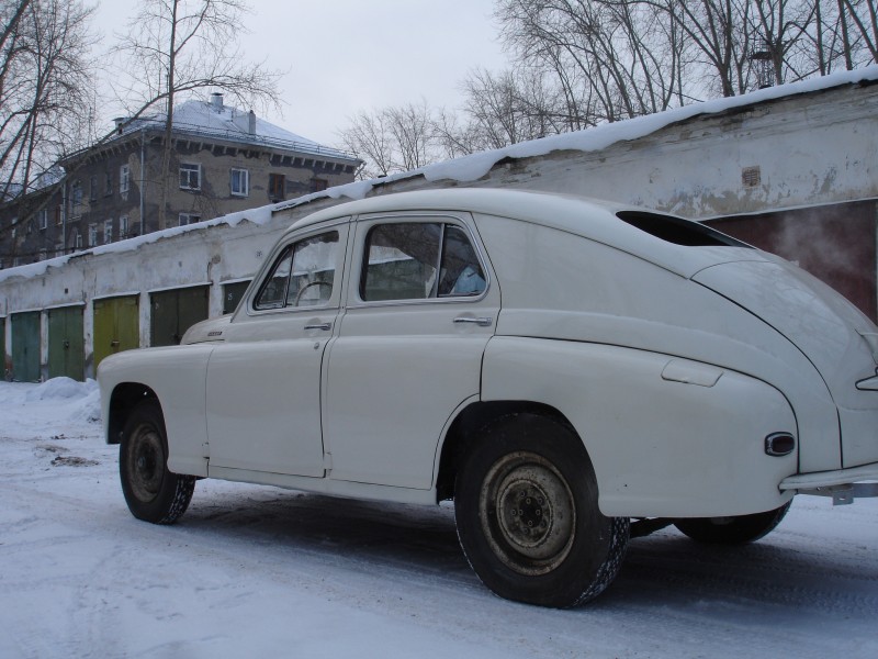

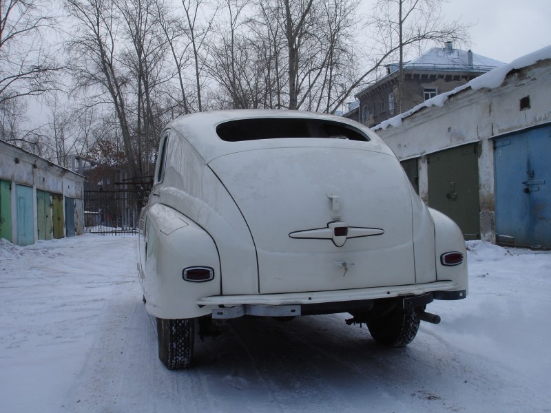

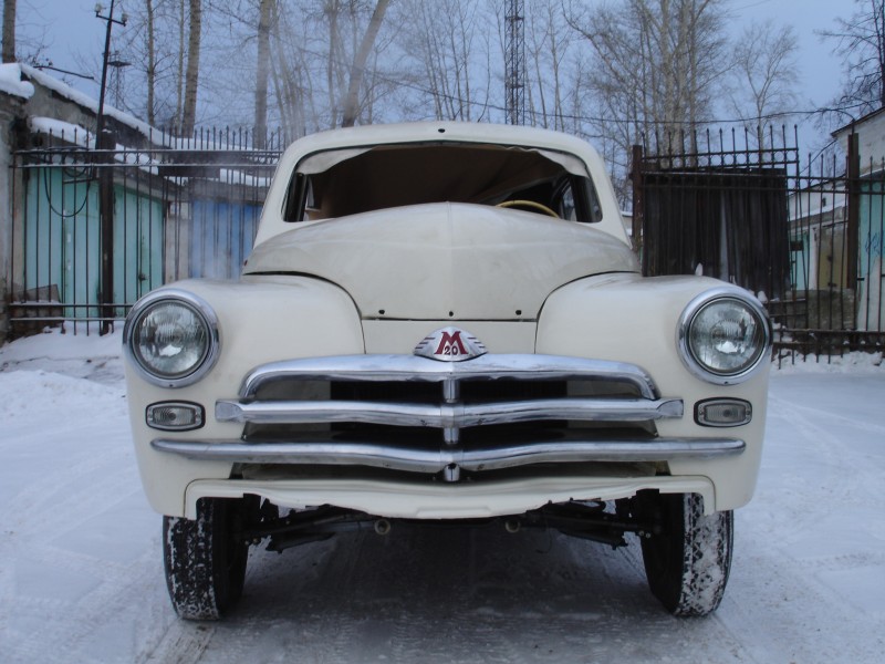

Итак, долгожданные фото жемчужинки!

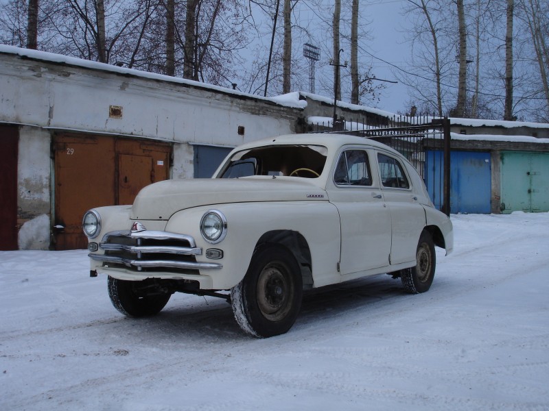

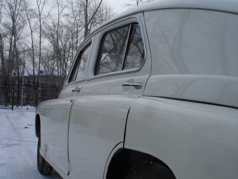

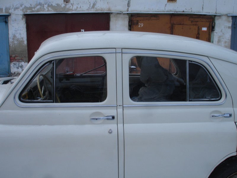

Re: Трёшка Мигача или восставшая из утиля. [Поехали! Фото!]
Еще
