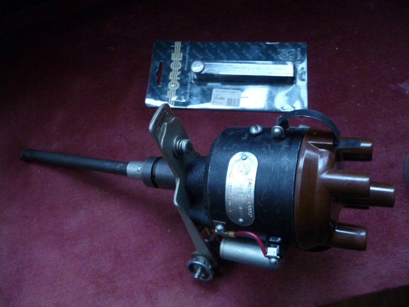

Все делал по книжке(кто додумался делать метки на маховике :shock: ?) когда дошел до контрольной лампочки меня ждал сюрприз-трамблер в гнезде, лампочка подключена к клемме катушки Р и массе. Включаю зажигание и лампочка загорается. Кручу трамблер туда, сюда, лампочка горит постоянно, в не зависимости от положения контактов :!: Почему так?
Долго чесал репу, ничего не придумал вынул новый трамблер, воткнул назад старый, с ним все нормально.

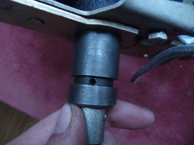

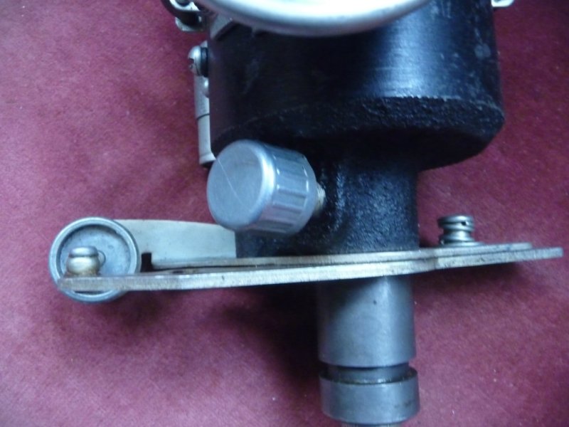

1.Поскольку трамблер новый, то отмыв его от солидола, решено было заменить смазку и в колпачковой масленке. Старый полуразложившийся солидол я выкинул, заправил литолом, но он чего то не особо хочет туда лезть, весь выдавливается мимо по резьбе.
Насколько я понял смазка должна показаться из контрольной дырки(на нижнем фото) что свидетельствует о том, что все смазалось. У меня из дырки так ничего и не показалось, все мимо через масленку.

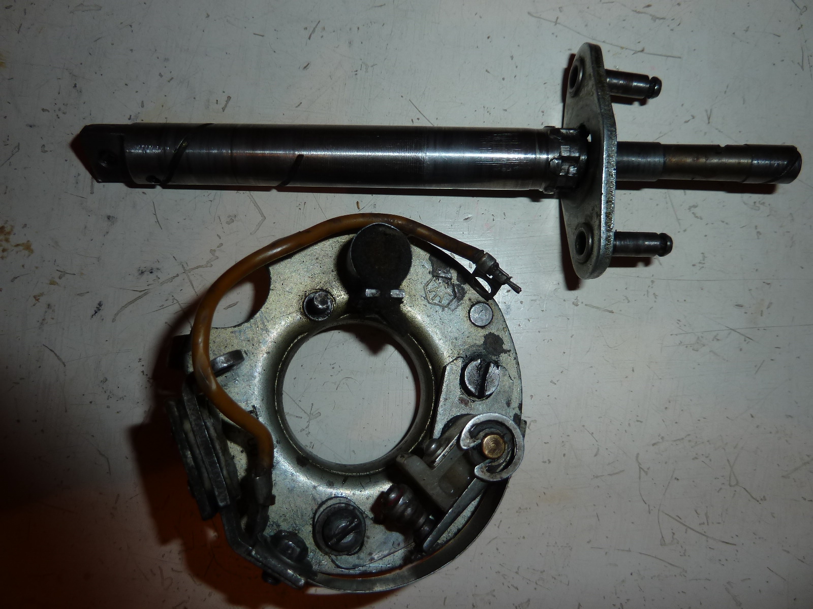

2. Второй вопрос вытекает из первого. Поскольку смазка не проходит решил разобрать прибор и посмотреть. может там солидол засохший остался или еще чего, снял ротор, прерыватель, а вот центробежный регулятор как снимается? Кроме хлипкой на вид звездчатой шайбы его как-будто ничего не держит. Вообщем если кратко: Как разобрать трамблер на части?

1) крышка распределителя,
2) бегунок,
3) вакуум-корректор (сначала два винта снаружи, потом просто поднять тягу мембраны и снять её со шпенька - никаких шайб там нет),
4) пластина с контактами (сначала отсоединить провод, идущий на конденсатор),
5) вал (сначала выбить штифт, снять втулку - вал развалится на две части, одна упадёт вниз, вторая вынется вверх),
6) маслёнка.
Интересная мысль, а обратно когда собирать, то снова расклепывать? Поэтому я и хотел распетрушить центробежный регулятор, чтобы вынуть весь вал снизу.
Конец оттягивается и повторно расклёпывается.
А вниз вал не вынимается вообще.

Трамблер разобрал, все смазал как положено, но штифт пришел в негодность. Можно его заменить обыкновенной люминьевой заклепкой или нужно искать чего-то другое? Особой силовой нагрузки он не несет. :roll:
5 060
3 253
33
Вообщем отчитываюсь.
Умных советов не дождался, расклепал подходящий гвоздь.
Стал разбираться почему лампочка горит: Через тестер соединик клемму низкого напряжения трамблера и массу. При проворачивании вала сопротивление изменятся(контакты разомкнуты 0, замкнуты-сколько то ом). Так почему на машине творится хрен знает что?

Горит при разомкнутых контактах. Или при плохом контакте на них. Надо замкнуть контакты отверткой (сверху ). Или промыть (обезжирить).
Да и зазор выставить.

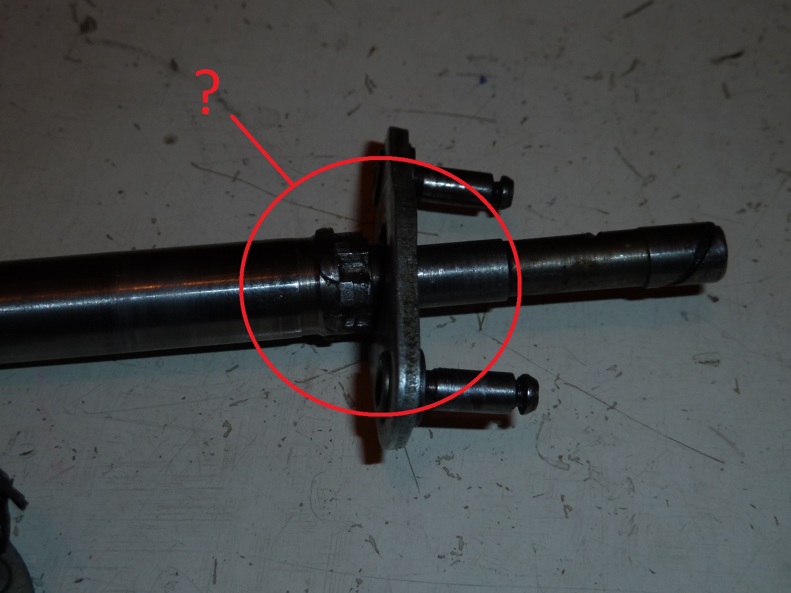

Может кто сталкивался: на валу трамблера есть держатель грузов, он сидит на шлицах - так вот этот держатель напрессовывается и должен быть неподвижным или имеет небольшой ход?
Должен быть неподвижен.
Спасибо, попробую полуавтоматом приварить.
