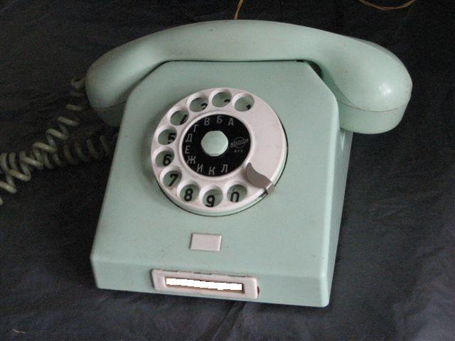

RFT NORDFERN W-63, ГДР, 1964г

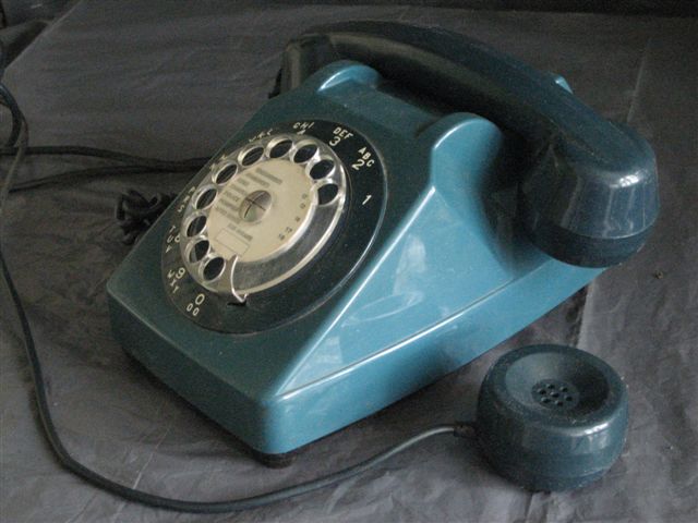

S-63, Франция, 1982г.
Телефоны S-63 выпускались не менее, чем десятком фирм. Вот, где была унификация!
В СССР каждый завод делал телефонные аппараты собственной конструкции.

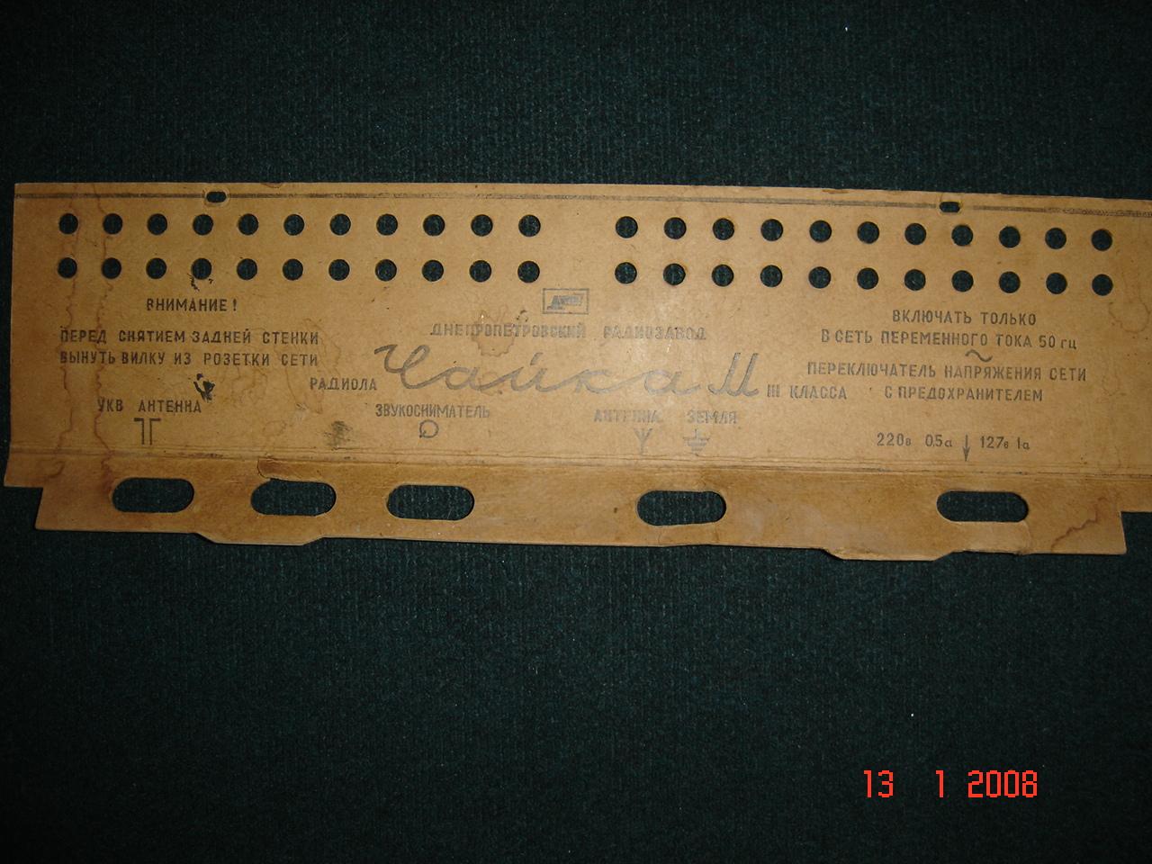

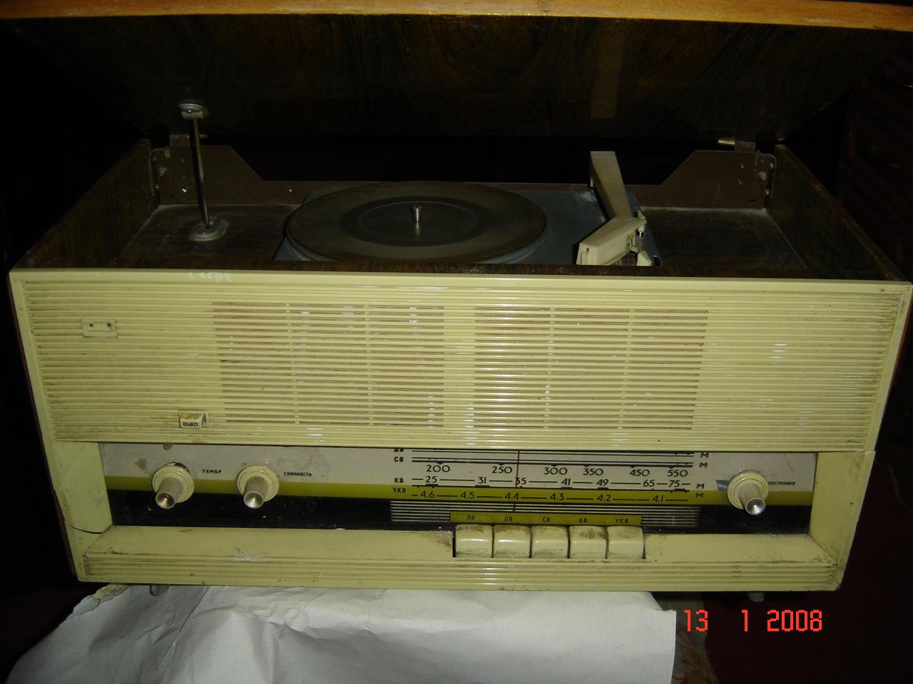

есть радио-приёмник "Чайка-3", я его почистил и склеил ))
но шнура нету, можно ли как то свой сделать ? есть чертёж ?

gazon сказал(а):
Похоже, что не 67 год, а более ранний, в 67 году уже выпускался Т-66са, заметно отличающийся. К тому же на снимке - неродные трубка и наборник, оба от RFT W-63 или W-66 NORDFERN.

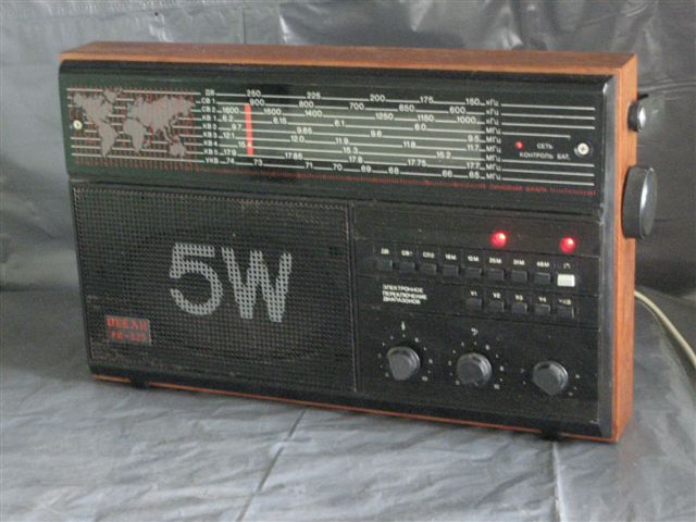

Океан 225. 1994г. Нашел недавно около мусорного контейнера. Весь "ремонт" ограничился подгонкой контуров КВ-диапазонов. чисткой и регулировкой тока покоя УНЧ. Удивительно, но контура КВ вообще не были настроены. границы не совпадали, нормально работали ДВ, СВ, УКВ при дичайшей "ступеньке" . На малой громкости слушать вообще было невозможно. И это ПРИ ЦЕЛЫХ ЗАВОДСКИХ ПЛОМБАХ ! Такая вот Беларусь (ПО "Горизонт") времен Шушкевича...
Родной шнур нетрудно найти. Это стандартный шнур питания от многих аппаратов времен СССР. С предохранителем в центре.
Поищите на блошинных рынках, где торгуют разным хламом. У вас наверное тоже есть такие.

ORAS сказал(а):
Спасибо за информацию!
Про номеронабиратель знал, а вот про трубку - нет.
Снаружи на основании стоит штамп: 3FP 120 32
CSN 360 110 11 jula 1967
16686
Внутри на основании приклеена схема с надписью: Т58

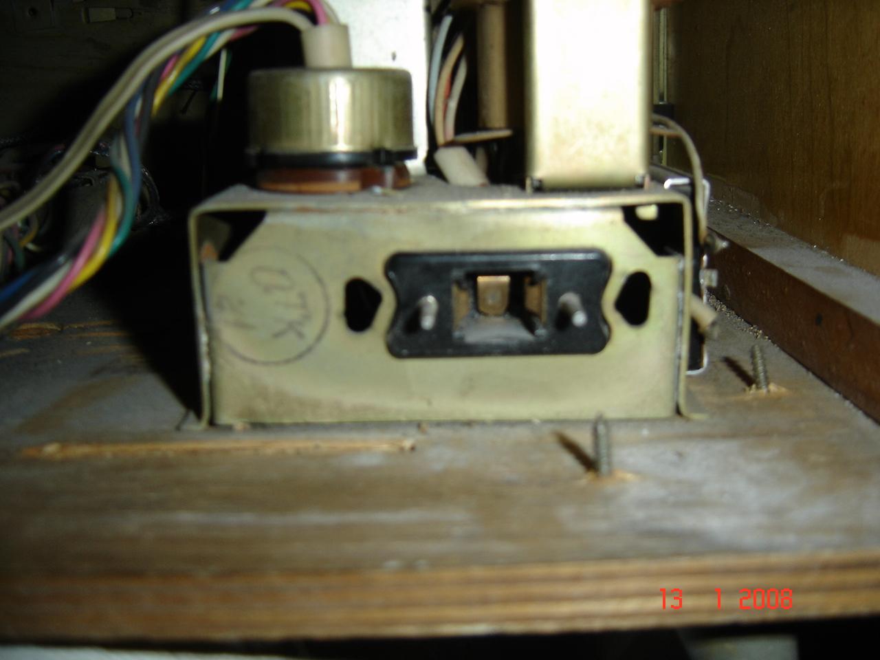

Тогда нужно взять любой омметр и поочередно померять сопротивление между центральным контактом разъема для шнура питания и левым и правым контактами этого разъема. Где сопротивление больше, туда и припаять провода. Т.е. один провод - к центральному контакту через предохранитель 0,5 А. А второй провод - к тому боковому контакту, где сопротивление больше. И все! Включаем вилку в розетку 220В.
