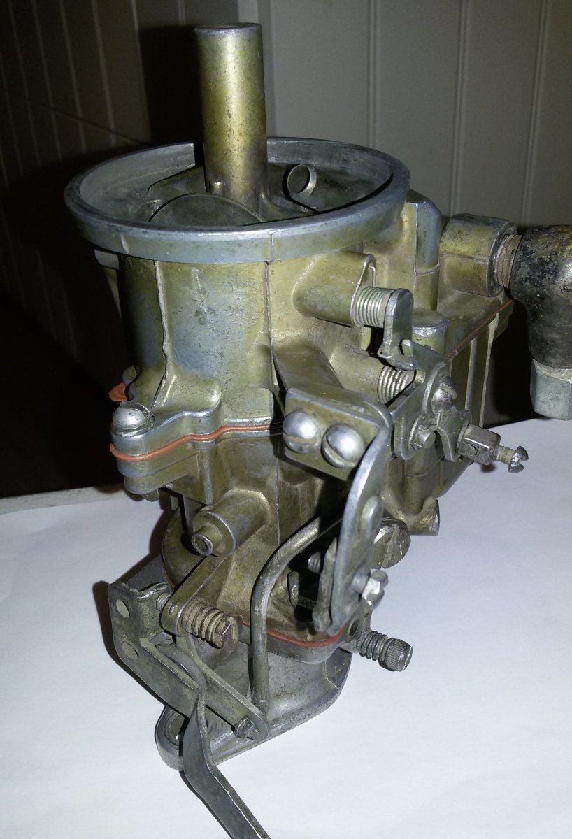

Как-то раз, помнится, выдалась свободная минутка и я скорее смотался до гаража. Схватил первое, что попалось под руку, и домой. Это оказался карбюратор к 129. Агрегат был разобран, промыт, проверен на кривизну плоскостей (изрядно окривевших) и получил новые расходники.

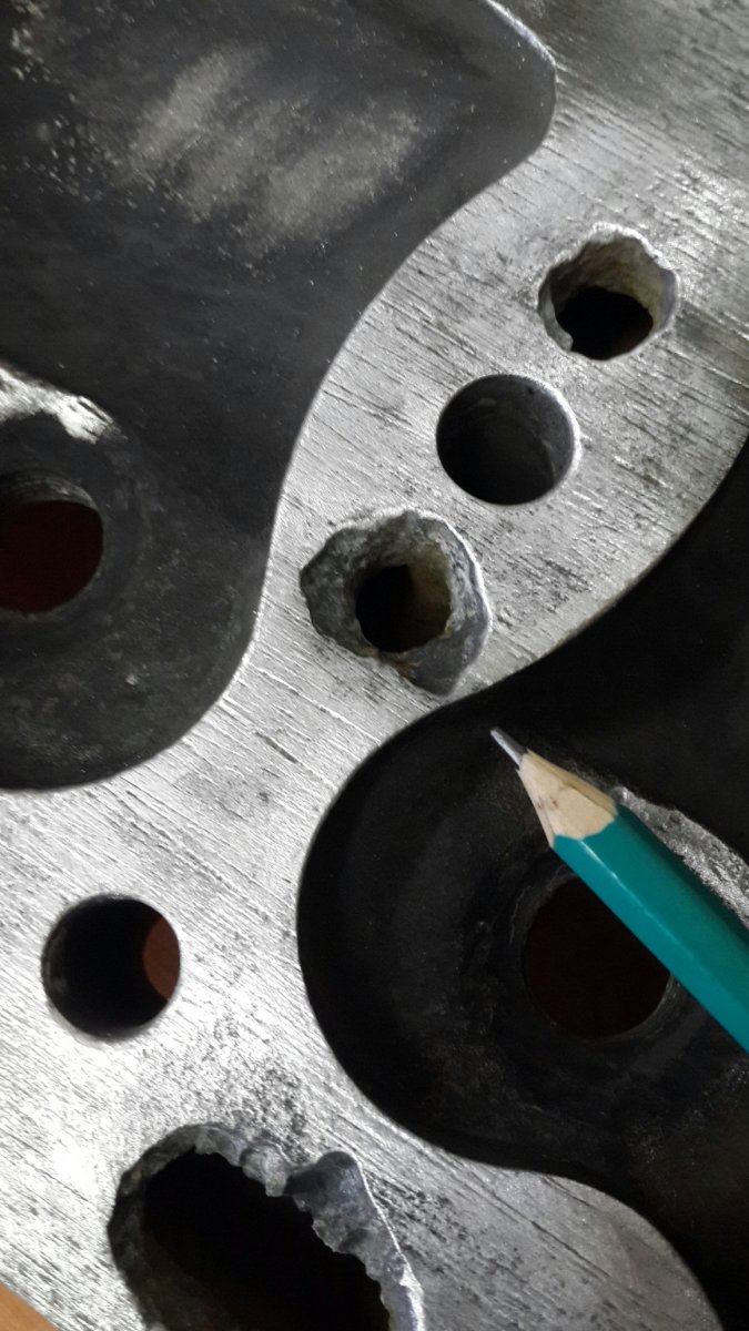

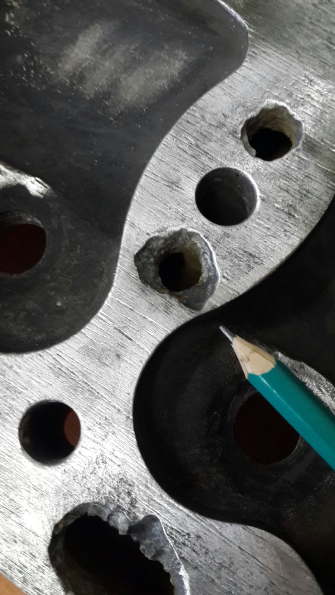

После такого решительного шага я совсем осмелел и решился заглянуть машине в голову. В буквальном смысле. Все гайки отвернулись без проблем скажем спасибо раскислителю от забугорной фирмы) и тут я увидел печальную картину. Головка была изрядно съедена в местах протекания охлаждающей жидкости. Не думаю, что мотор проходил бы долго с таким дефектом.

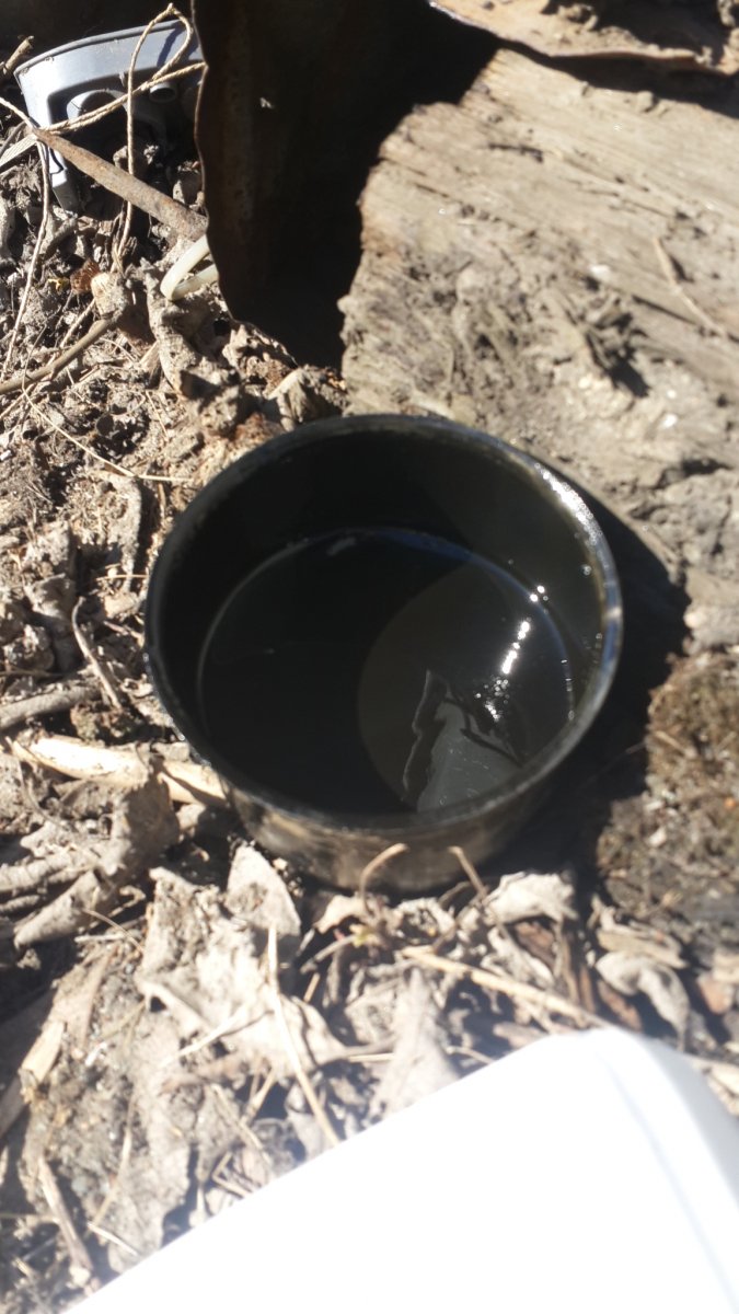

Время от времени мне на глаза попадался хорошо промасленный кусок грязи, висевший на блоке двс рядом с масляным щупом. Книга по ремонту подсказывала мне, что это фильтр грубой очистки масла, но верилось с трудом. Множество тем на форуме было посвящено этому чудному девайсу. Казалось, что в современных условиях он бесполезен и трогать его не нужно : пускай себе висит. Но природное любопытство заставило открутить фильтр и заглянуть внутрь. Сперва из входного отверстия вылилось немного жижи, отдаленно похожей на масло. Я снял стакан и увидел на дне ЭТО :
До половины стакан был заполнен... ну не знаю.. мазутом, смолой, гудроном... Эта субстанция даже не выливалась. Это сколько же нужно было не менять масло, чтобы там спрессовалось ТАКОЕ... ??? Стало вновь жаль железного деда: как он только ездил в таких адских условиях.

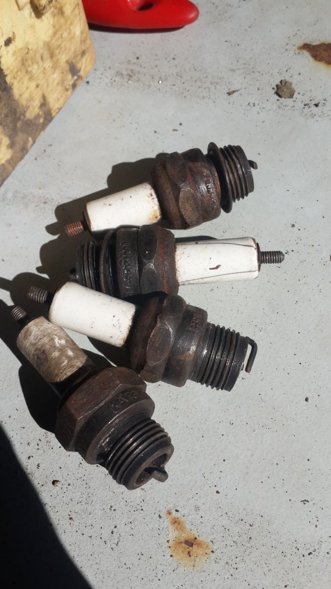

И еще к слову о раздолбайстве некоторых автовладельцев : Из машины были извлечены три свечи м8 и одна м12. Причем одна из "восьмерок" потрескалась, как весенний лед на речке! Прям кровь из глаз!

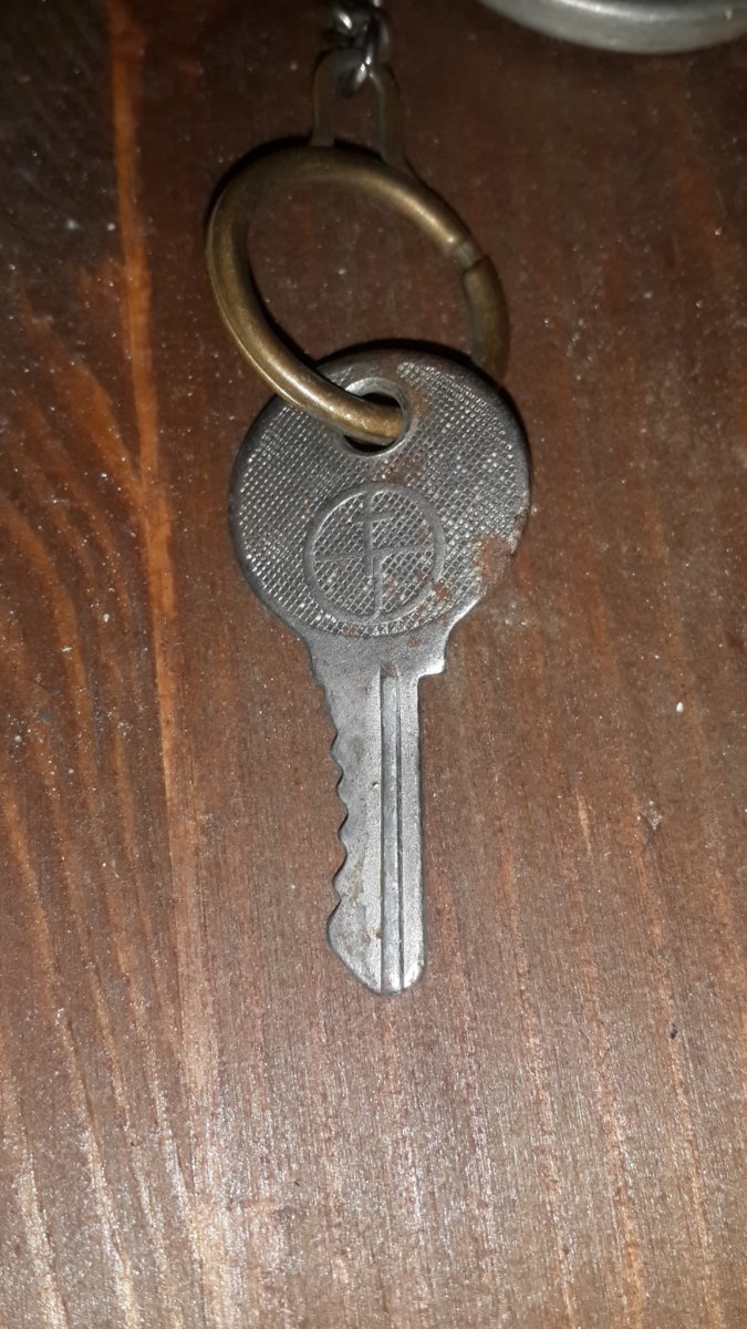

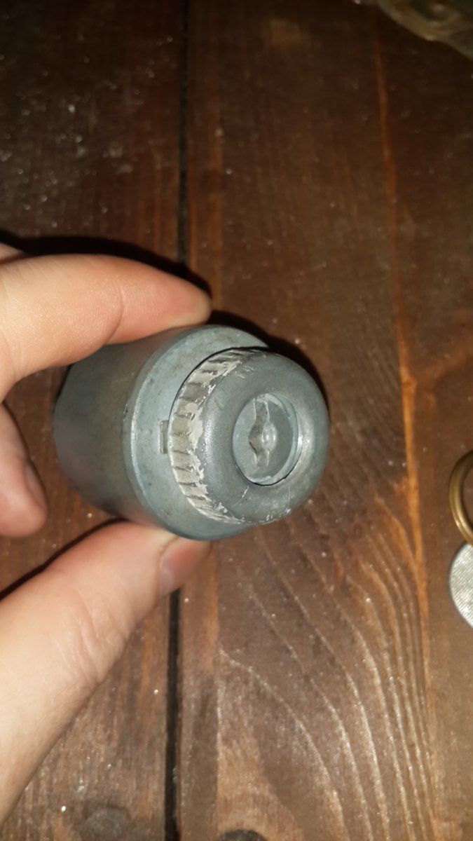

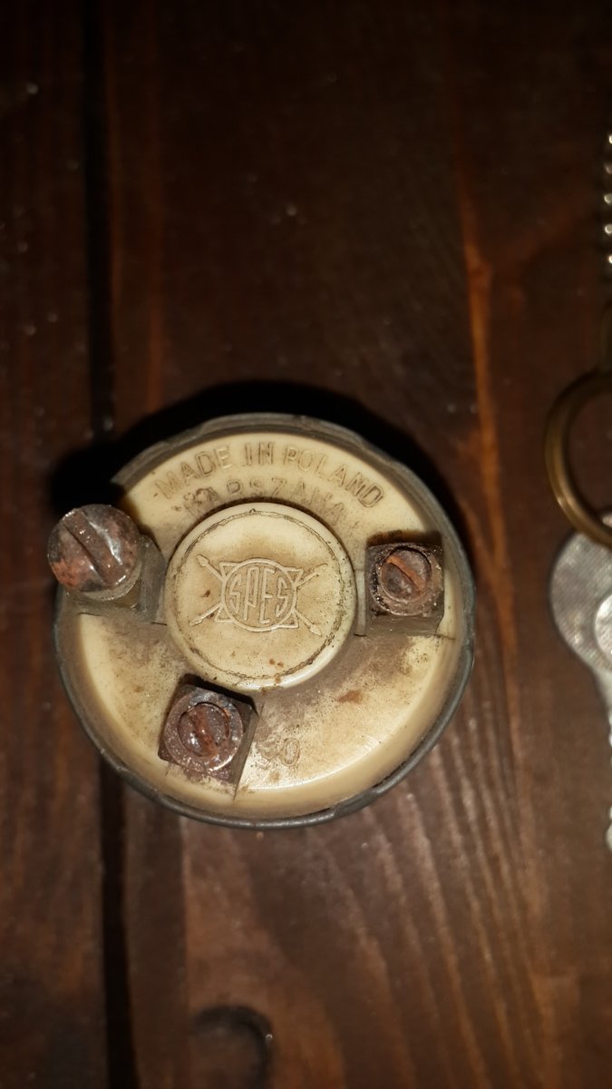

Проведенные в салоне археологические раскопки выявили чужеродные артефакты:
замок зажигания и эмблема на ключике все сказали сами. Варшава. Можно было-бы и оставить, но замок заточен под включение стартера. Придется найти замену. Может поменяюсь с фанатом польских авто....

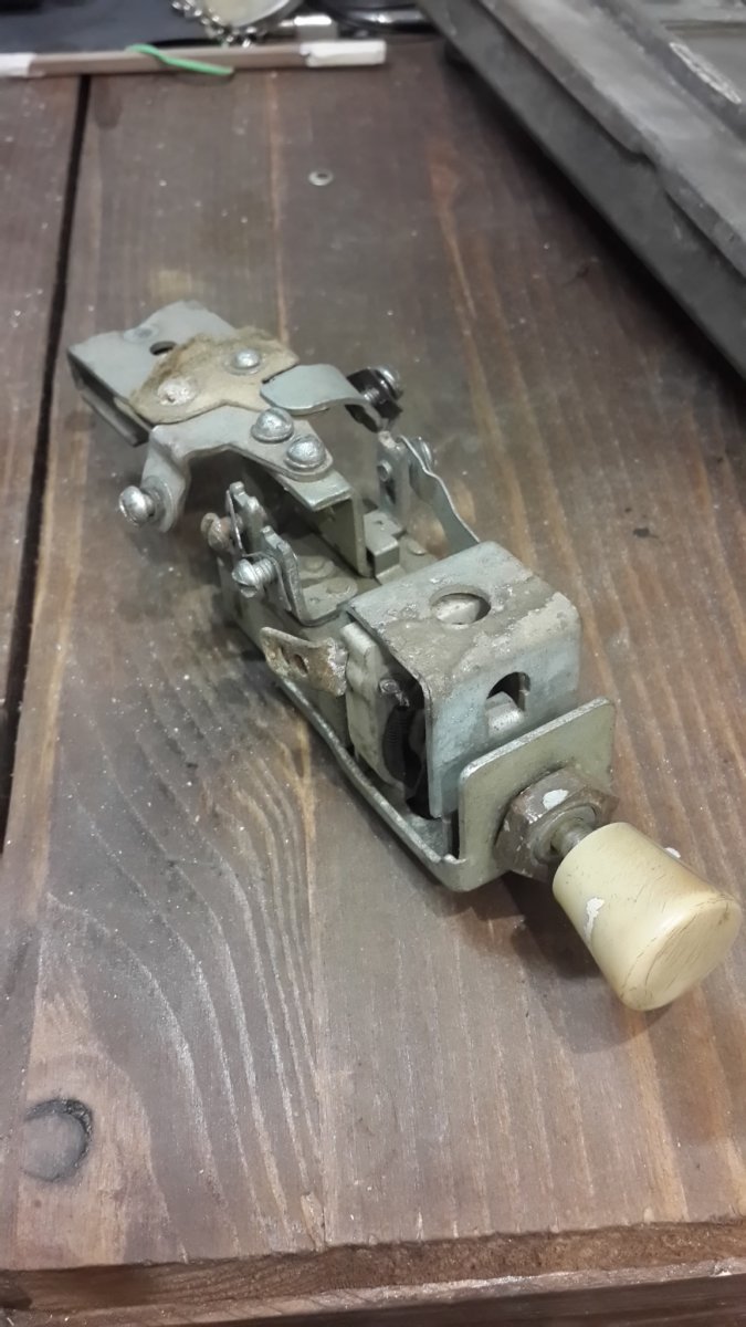

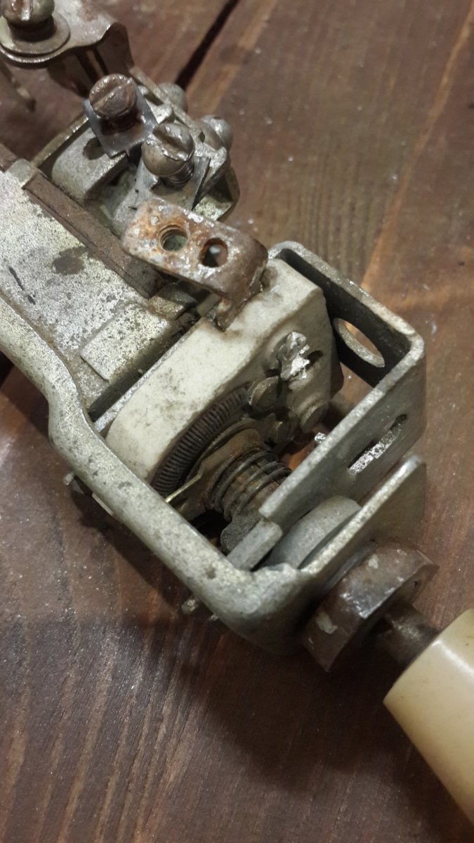

Органов управления у Стального Старика явно не хватало. Вот например переключатель подсветки (судя по схеме со встроенным сопротивлением) был удален. Однако центральный переключатель освещения оказался хоть и не родным, но зато со встроенным потенциометром ( используем опцию для регулировки яркости подсветки).
