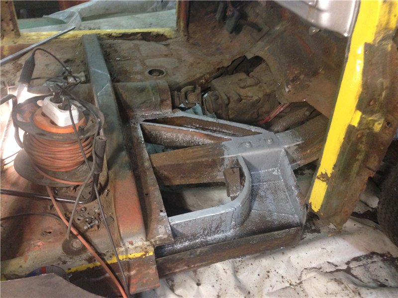

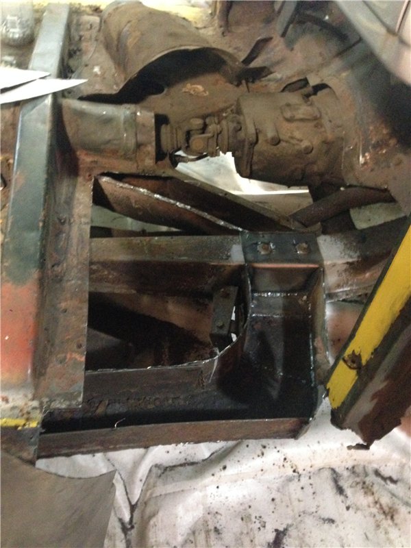

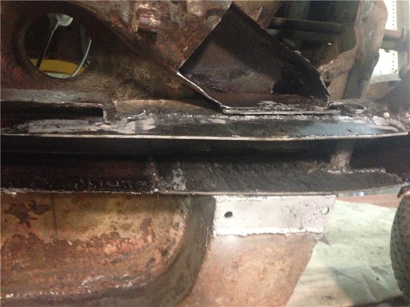

Подварили лонжерон

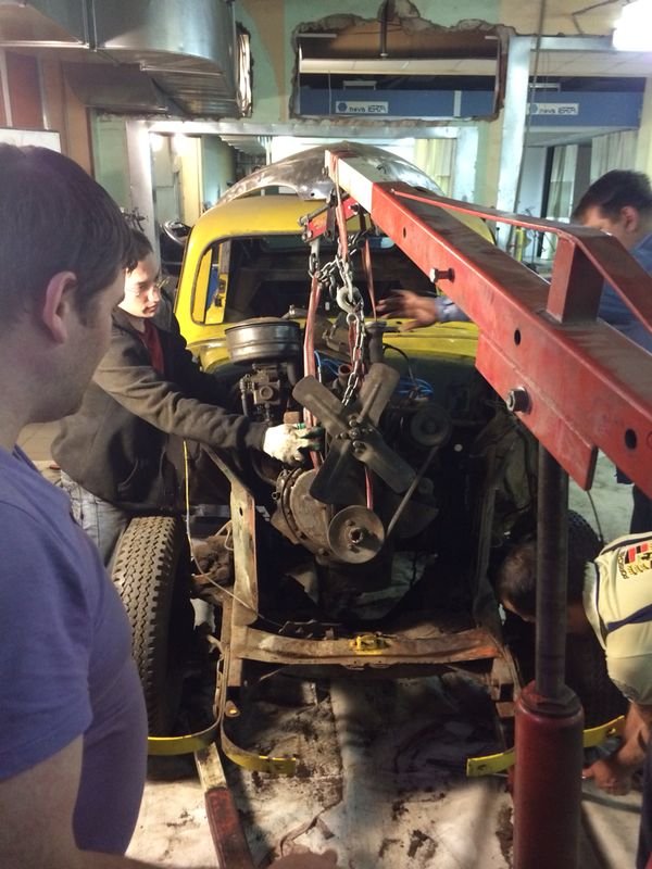

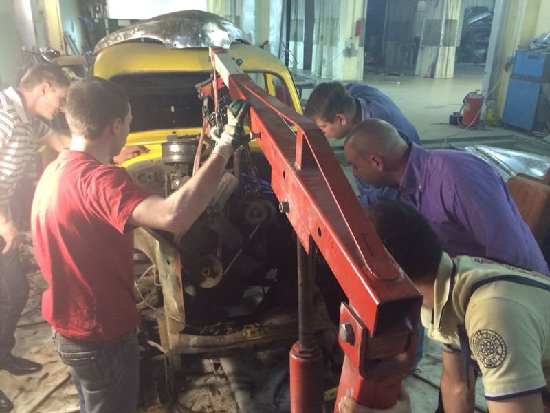

Операция на сердце

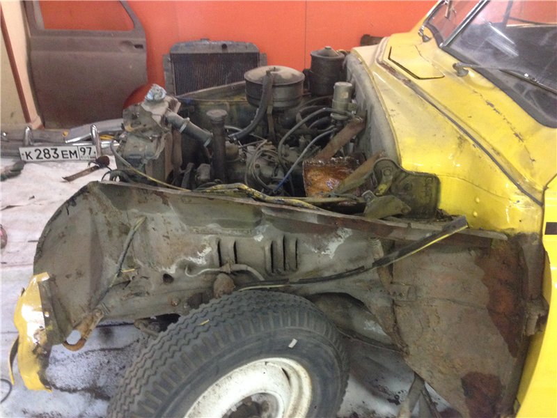

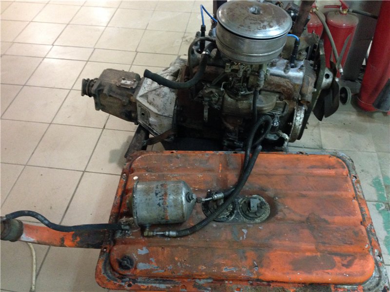

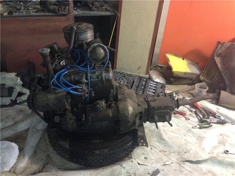

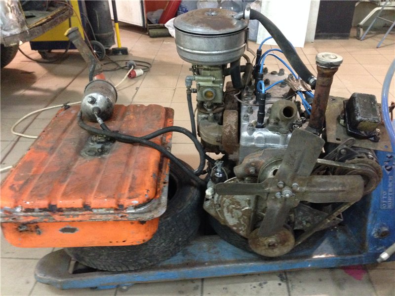

После замены свечей и ВВ , удалось таки завести мотор и услышать урчание... Причем на топливе прошлого - 2004 года. Снимаем сердце для приведения оного в соответствие.
Результат достигнут
Поскольку в баке на все время стоянки было топливо, емкость сохранилась. Бак, вероятнее всего, был заменен, так как он новый))

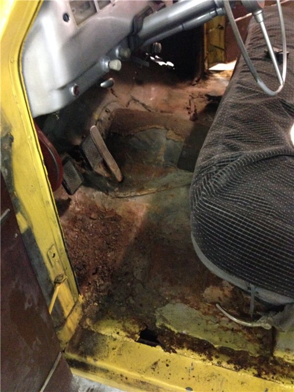

Параллельно удаляем всю старую проводку, далее ходовка.
Жестяные работы приостановлены - ждем ремкомлект петель, пороги - токарь запил(((

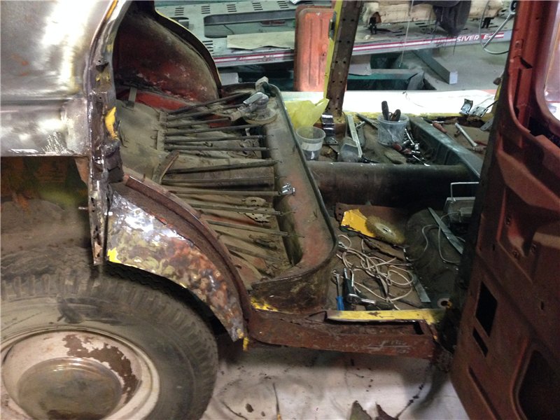

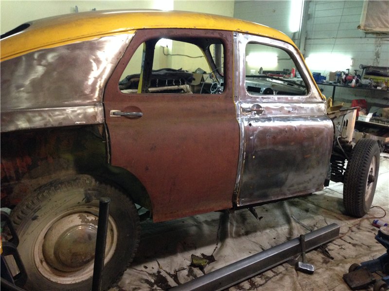

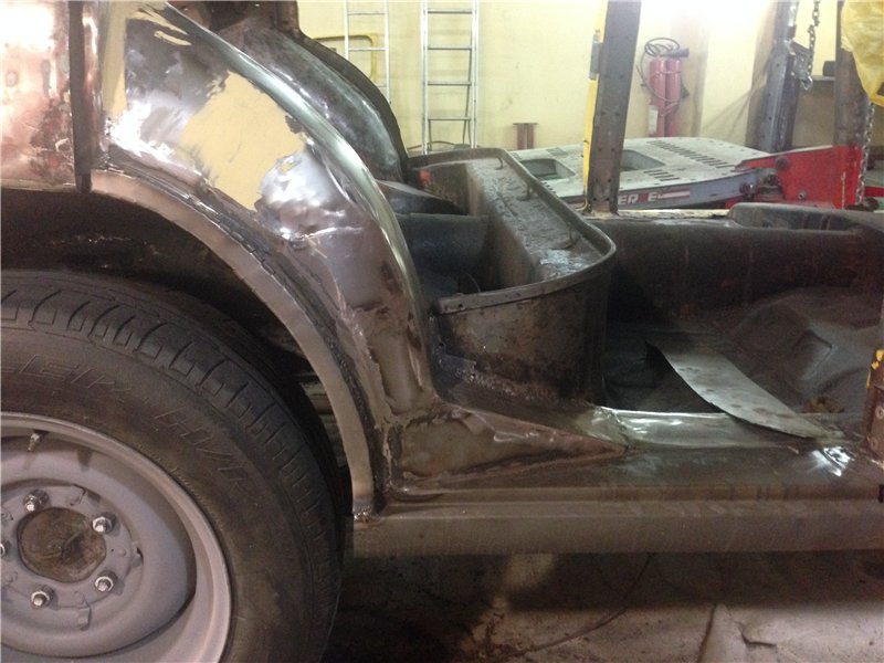

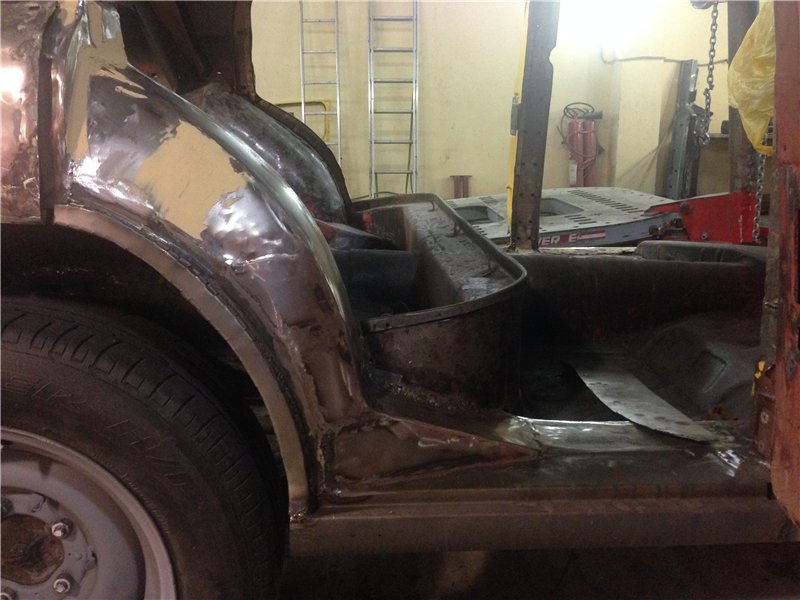

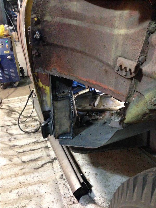

Подчищаем, подвариваем...

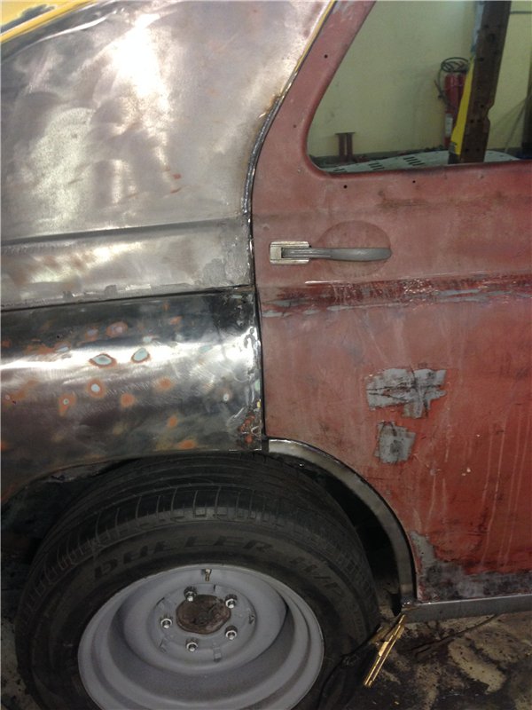

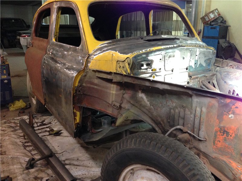

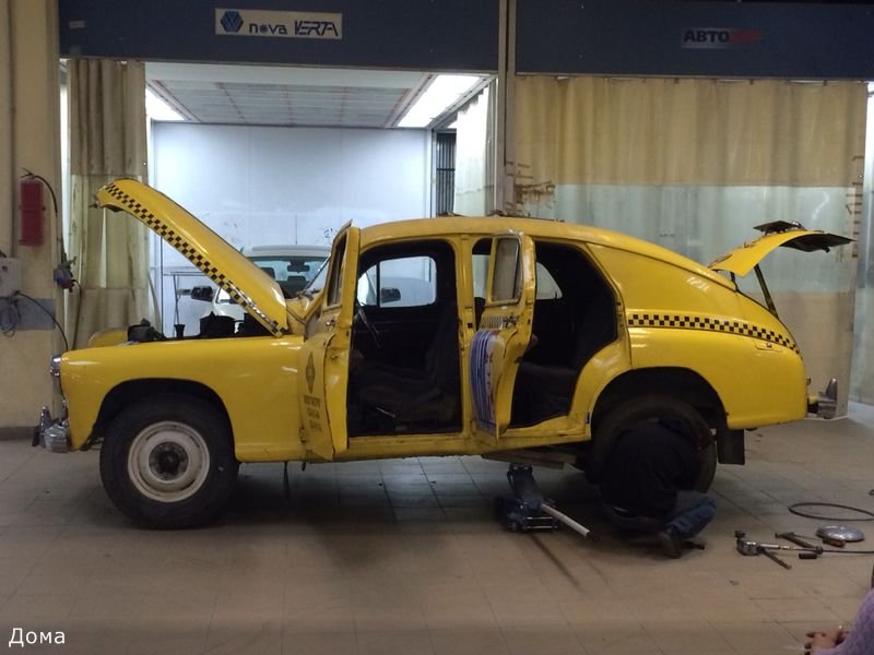

После прихода запасных частей, ремкомплекта петель дверей, ремкомплекта петель капота от Михаила SMV, петли были самостоятельно перебраны, смазаны и установлены (токарь - тот еще товарищ, так и не выбрался из-за стола - все праздники в г....о), также как и пороги, которые ожидают участи встать на свое место.

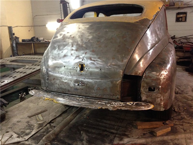

В итоге, то что вылезло по правой стороне: был крепко засажен сзади справа, делали "умельцы". 15 кило шпатлевки, 7 кило олова. После прикидки задней двери, взятой в обмен у Михаила autostyle, был поражен, что дверь не влезает на два сантиметра в проем. Пришлось срезать олово на стойке до первоначального металла + срезать арку. Только после этого дверь попала на свое место.
Несколько набросков:

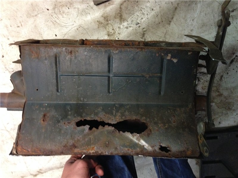

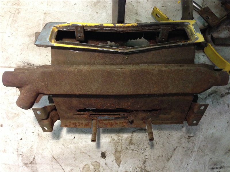

Ну и как все, полностью сгнил кожух отопителя - будем восстанавливать!

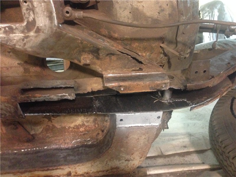

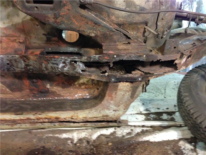

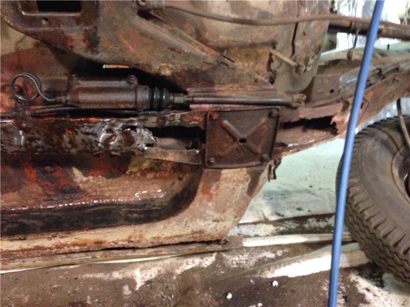

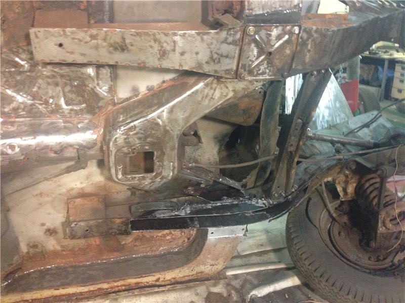

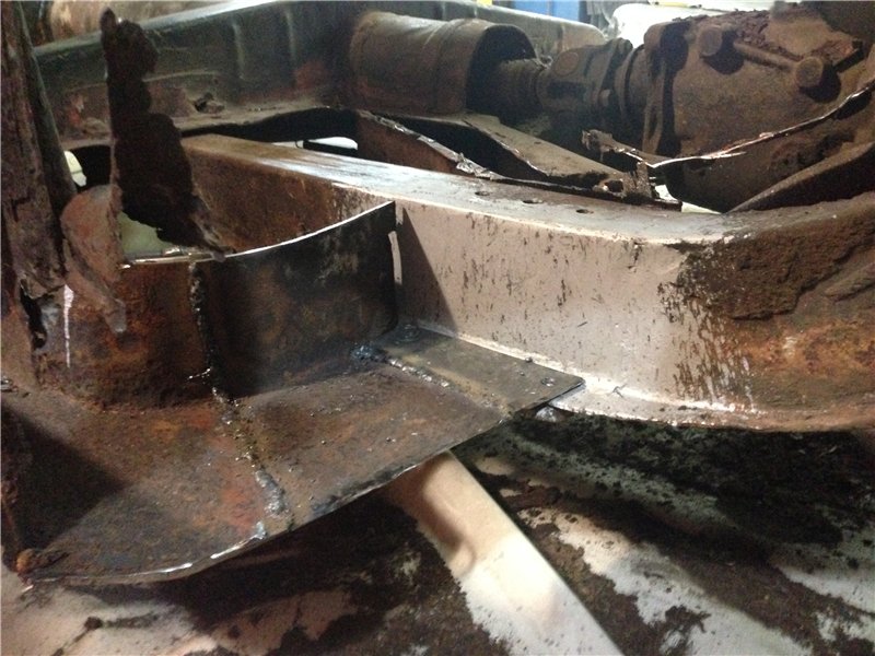

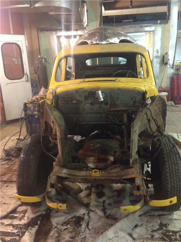

Кто говорил про ужас и правый лонжерон???
Левого осталось 30%...
И как это все не сложилось - одному богу известно...

Левый лонжерон всегда сгнивает больше чем правый,в нём ещё и ось педалей находится,а это дополнительные нагрузки. Да ,кстати,ось педали тоже восстанавливать надо.Она сильно изнашивается... :(

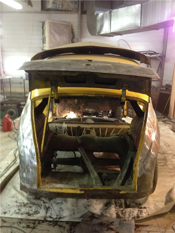

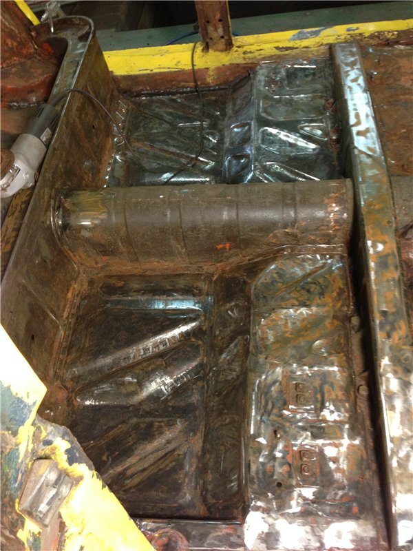

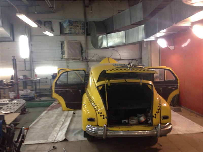

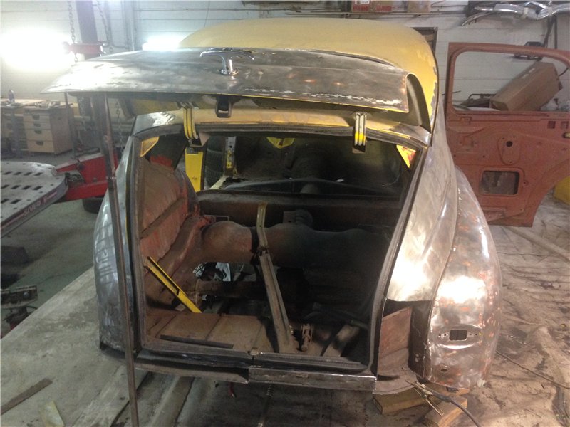

Немного продвижения вперед...
Работы ведутся неспешно, основная работа есть.

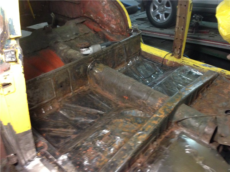

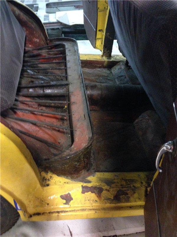

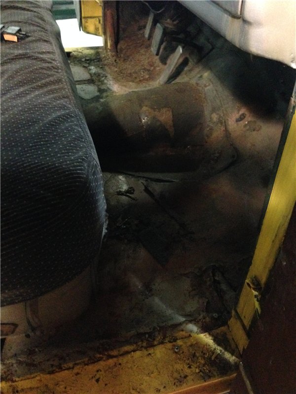

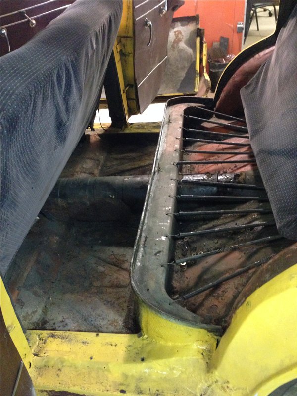

Провели ревизию полов.

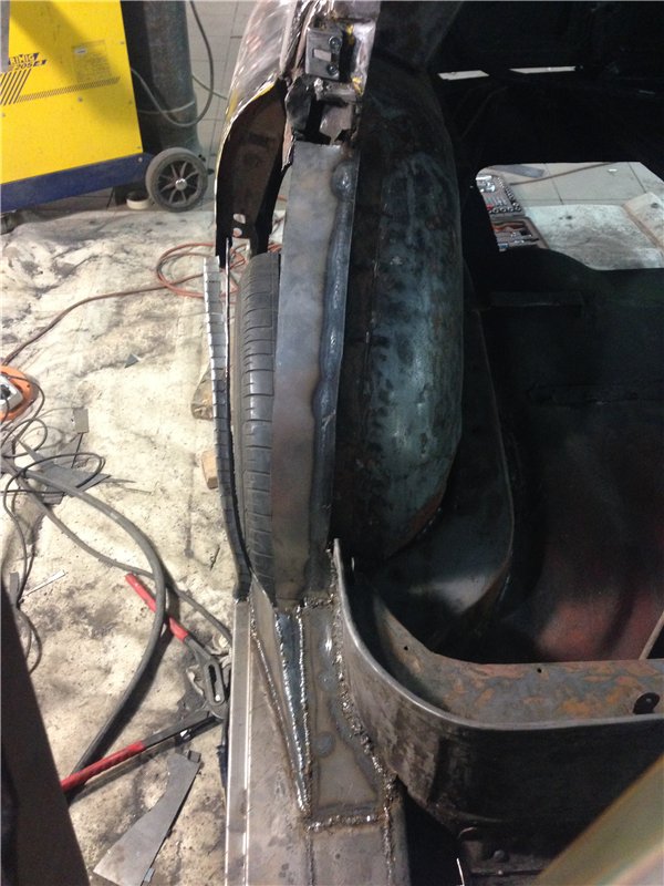

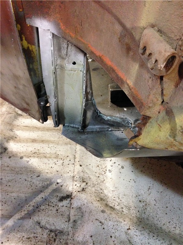

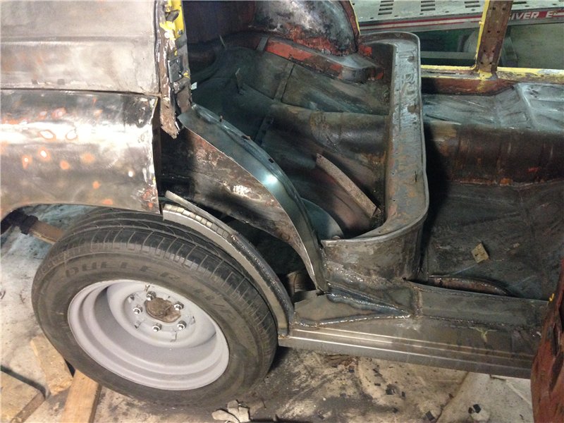

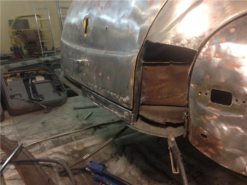

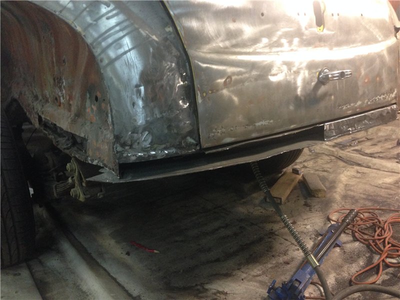

Арку пришлось изготавливать новую. То что было - 3х слойное, одно на одно наляпанное, гнилое... Также проведена работа по проему задней двери, замковым основаниям, крепежной платины заднего крыла.
Вытягивая заднюю часть (последствия старого удара, довольно сильного), оторвали кусок боковины - коррозия и "умелые ручки" сделали свое дело - будем восстанавливать.
Плюс ко всему, ваяем новую нижнюю часть проема багажника
Уплотнитель крышки чемодана достался от Nissan Tiida - размер подошел идеально!
Такой получилась арка

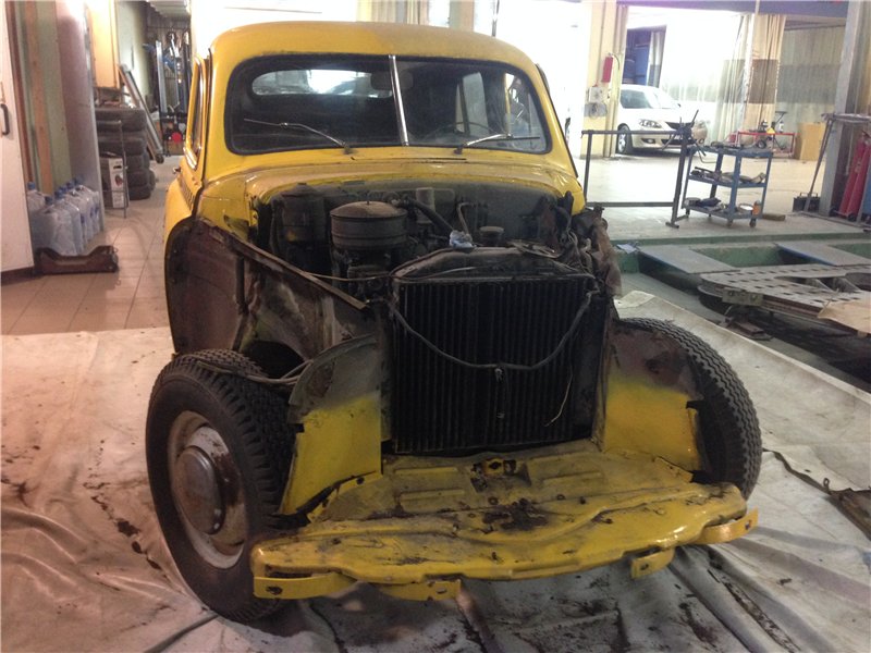

Ну и подитог на сегодняшний день:
Постепенно будем переходить к левой части...
