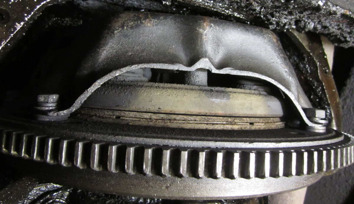

Я снял картер и сфотографировал сцепление при нажатой педали. Но ничего рассыпавшегося я не увидел...

А что это у вас под корзиной шайбы делаю?
9 342
929
шайбы надо изъять, или понять зачем они там. их вообще быть ине должно.

Предполагаю, что толщина установленного диска сцепления была больше нужной и из-за этого установили шайбы, либо был какой-либо люфт и этим самым его устранили...
