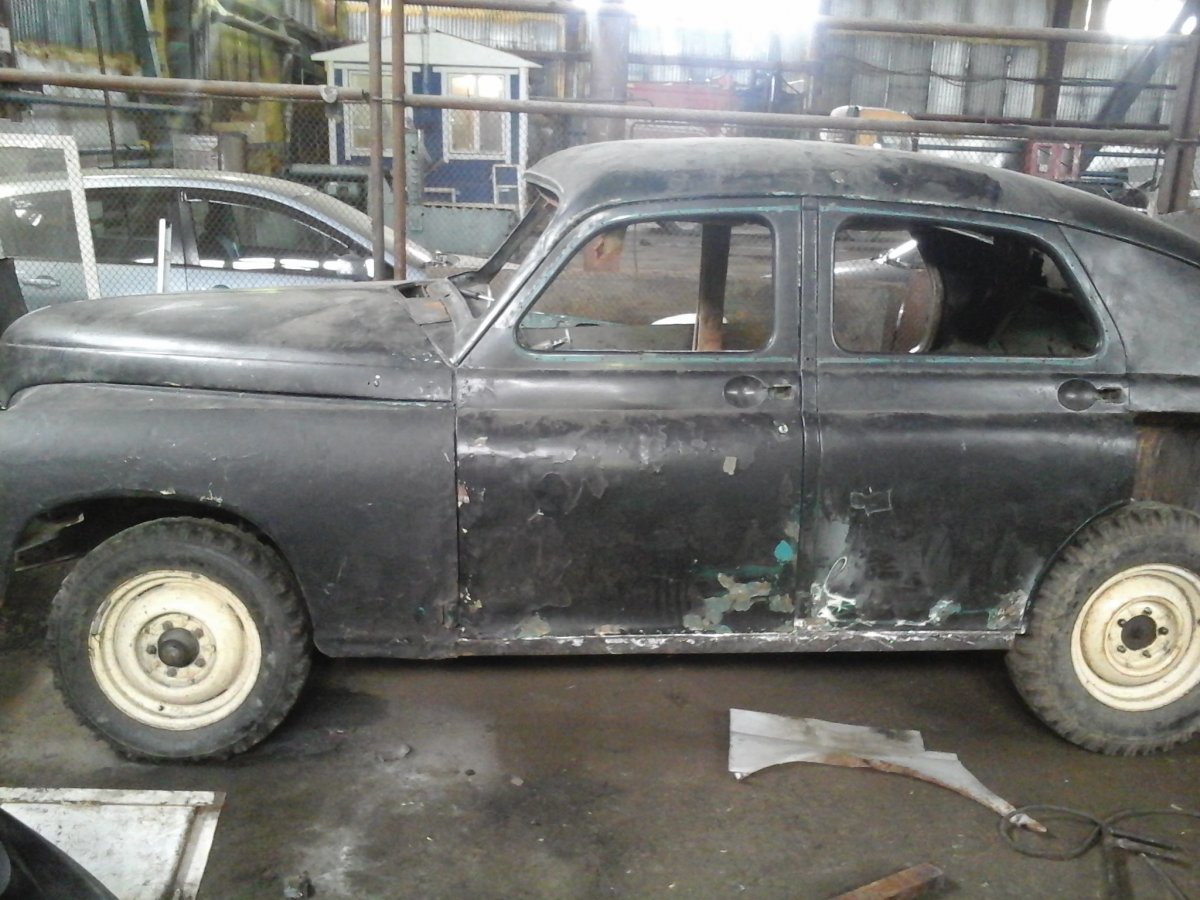

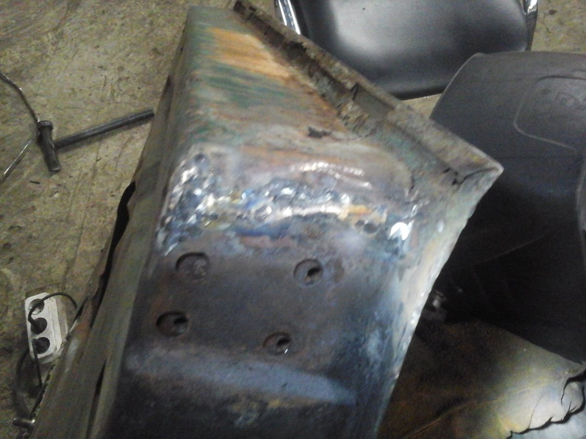

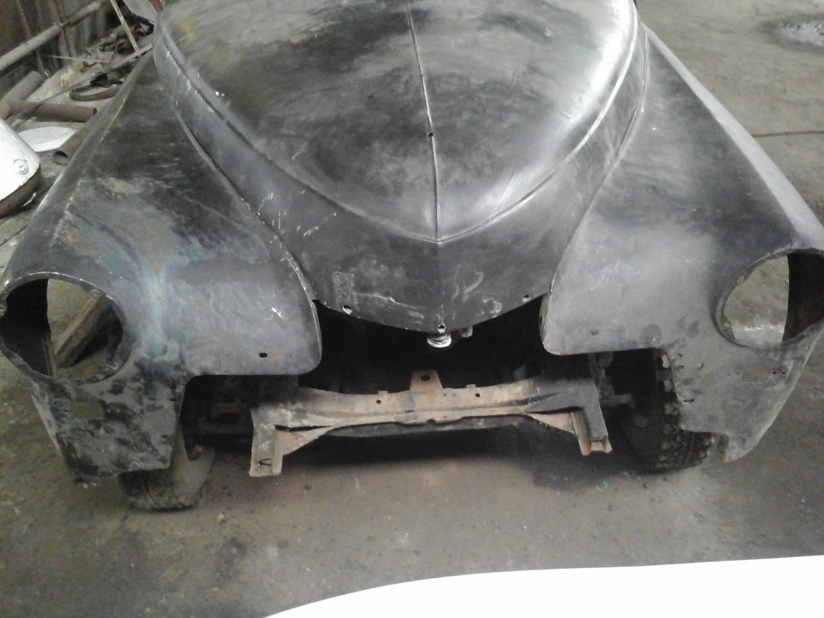

Новости с фронта. Времени особо нету заниматься. На работе завал. Взяли не большой домик себе , будем достраивать и жить в нем. Начну с весны. Еще ждем пополнения семестра. Сваркой заниматься нет особо желания. Привез с тюмени полуавтомат проблема стала с углекислотой. Тут ее не где не достать стал варить ресантой вроде не плохо. Перевернул забыл с фоткать. Лонжероны изготовил полностью сам. Заплатки делал не сверху а вырезал ставил в отверстия вырезаное. Еще не за чистил швы не судите строго. Ну и в свободное время делаю мелочевку. Перебрал бензанасос. Чищу хром от краски. Ищу запчасти по тихоньку

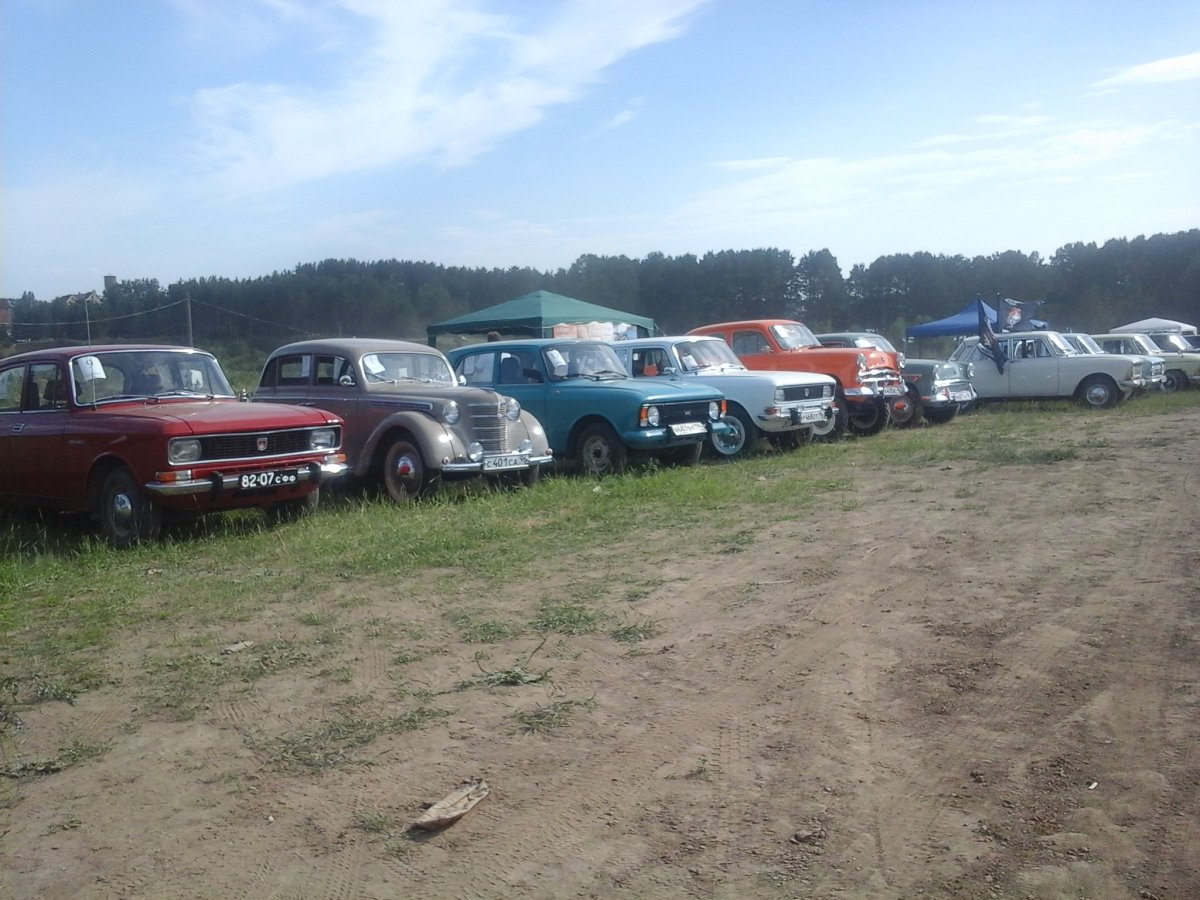

Фотки нашел. Как участвовали в ретро ралли на день москвича. Ездили в Екатеринбург

Появилось время не охото варить выстучивал морду фартуки все примерил куль я просто ад. Левое вроде немного выпрямил

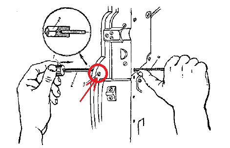

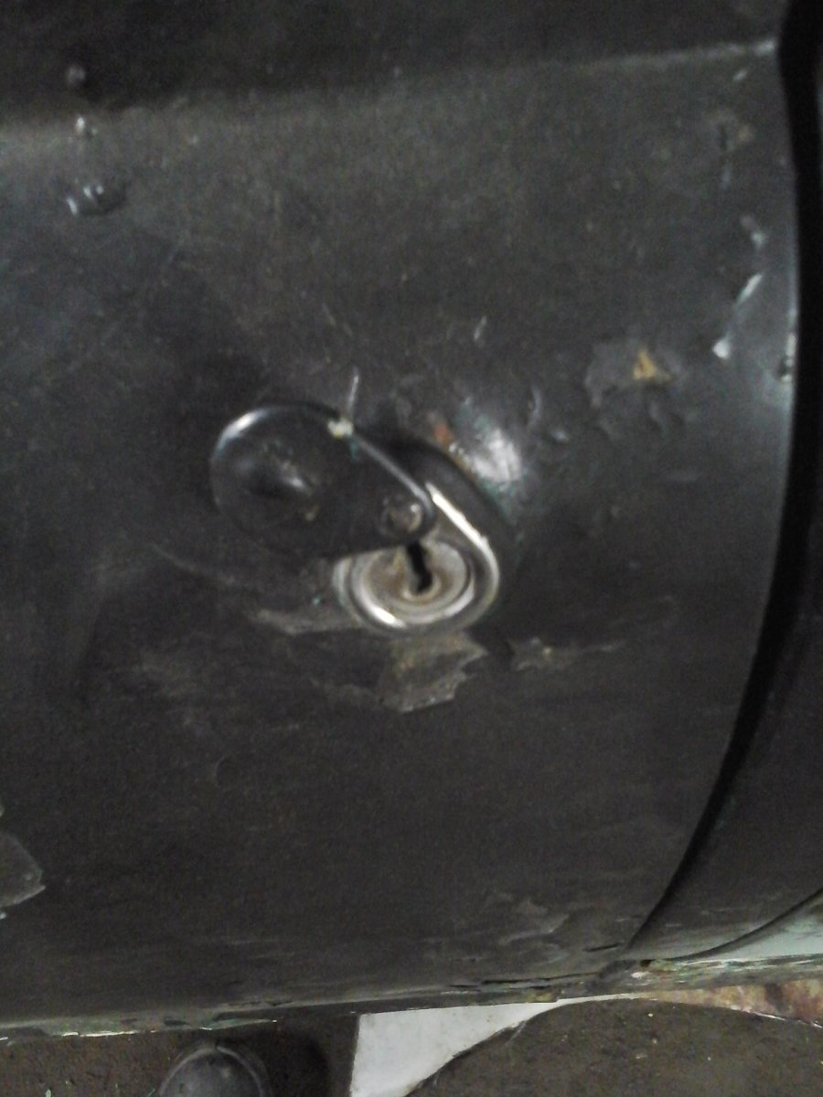

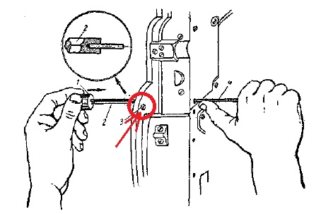

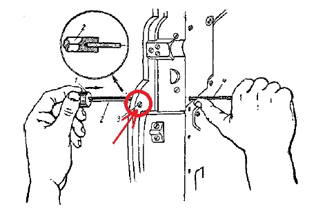

С торца двери, под защелкой есть винт, который фиксирует замок. Отверни его, и он вытащится.
Спасибо большое. Личинки благополучно удалены

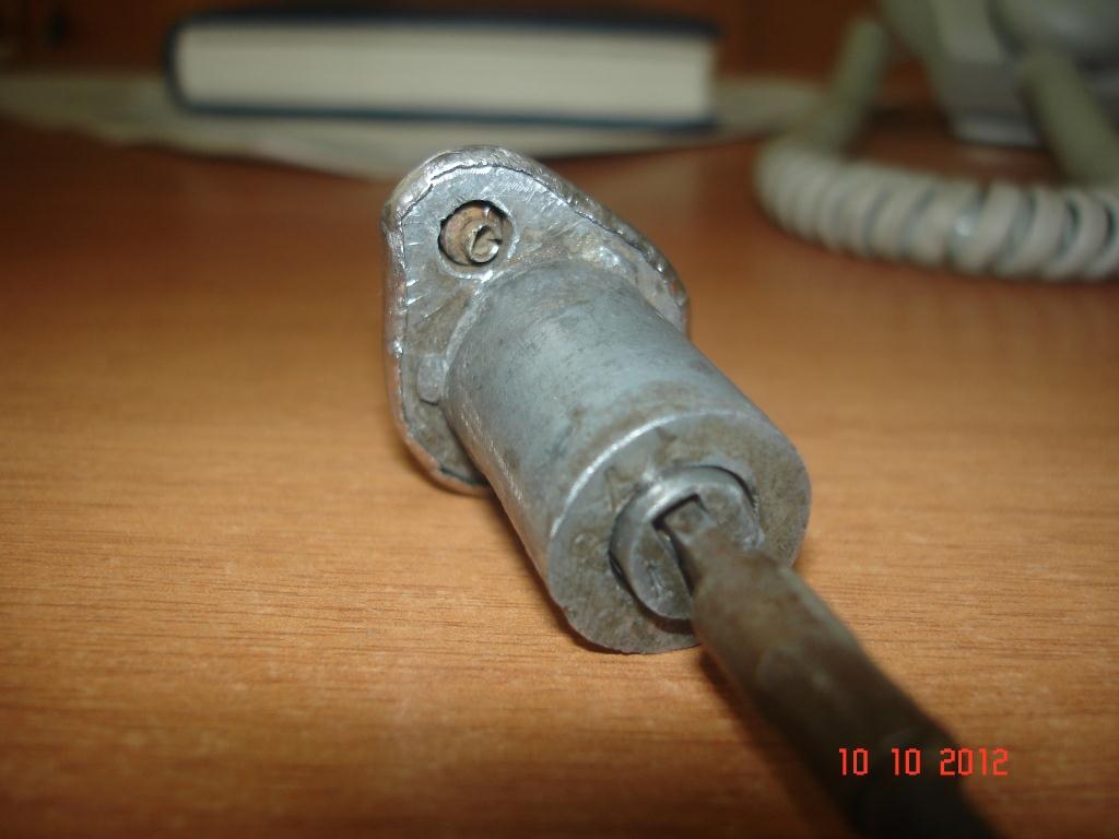

Пришлось высверить один фиксатор потому что какой-то дибил рукурочил его ключей нет от личинок где достать новые и подходят ли они от чего?
9 042
8 864
пробуйте спрашивать у изготовителей ключей, я знаю, что можно сделать ключ по замку...

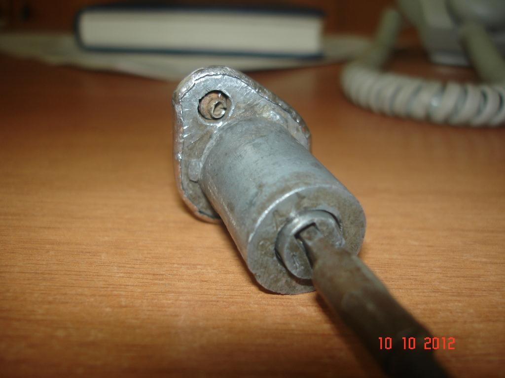

Я разбирал личинку, потом вставлял ключ, и те пеньки, которые не спрятались, сточил надфилем. Потом собрал в обратном порядке и все. Единственное что заморочно, так это завальцовывать облицовочную часть замка, на которой шторка.

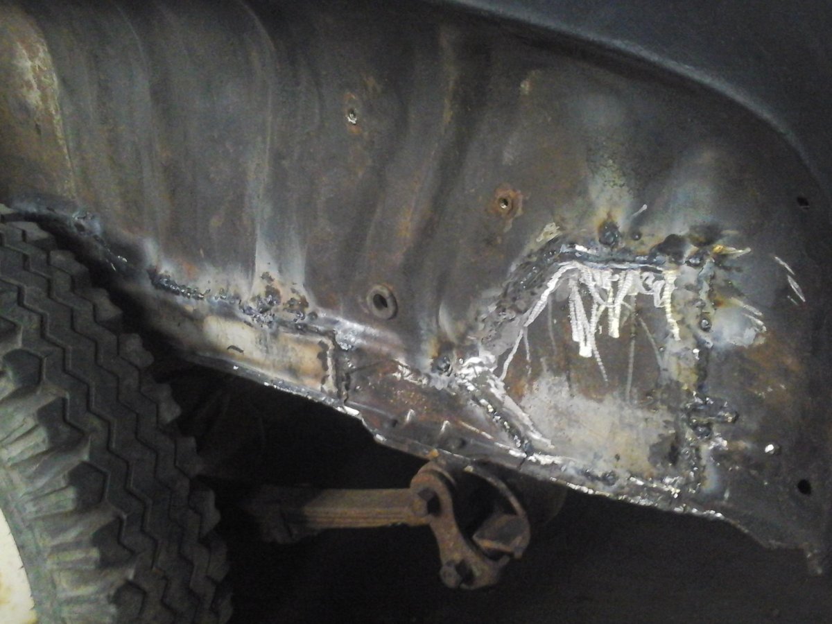

Решил поварить двери просто ад варю ресантой метал под гнил еще и как бумага ((( на вари вал путем на плавления толстого метала
Развальцевать я думаю не совсем удачная идея ((

Одну личинку сделал. Как разбирается ручка чемодана. Точней как личинку достать с нее?
