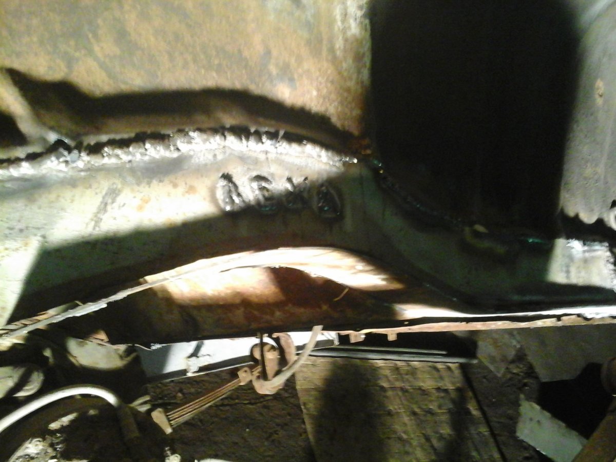

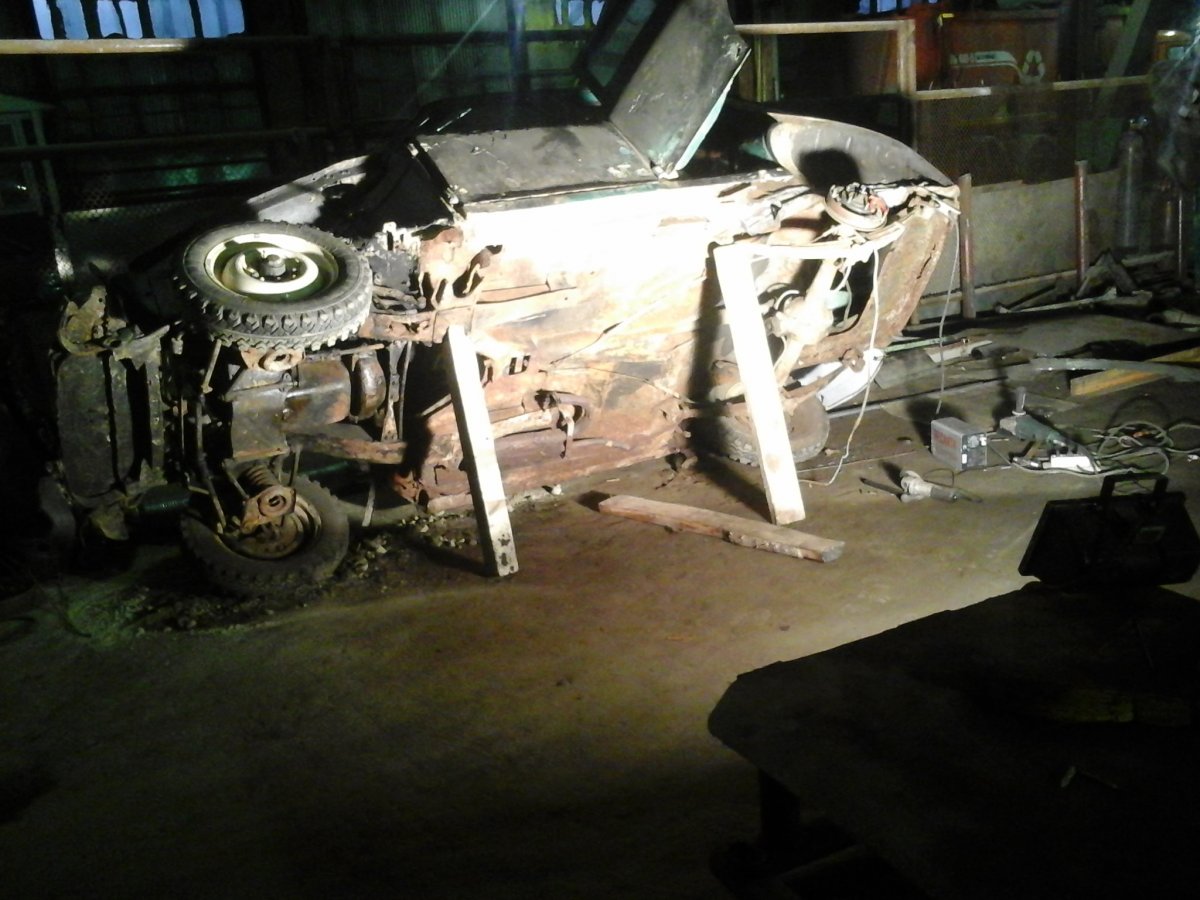

Неделю три назад как вырезал лонжерон с левой стоны. Так как не хотели делать кучу заплаток. Все не мог себя заставить, готов все делать кроме сварки. переберать -мотор , подвеску , к покраске, обшивку перешивать. Все началось изготавливаем лонжерон и уже варим особенно построила задняя часть от времени. Скоро выкину фотки . Получу зарплату буду на учет ставить. По модернизаци мотора есть соображения и на метки но внешний вид будет сток. Хочу расскачать его до сотки пони. Так же ищу запчасти и потихонько со всей страны стекаются запчасти. На следующей недели приду еще посылки

Пока я тут работал прихожу а тут вот... говорит на память.. лонжероны делаем из тройки где-то может два с половиной. Метал не знаю какой но не просто метал..
