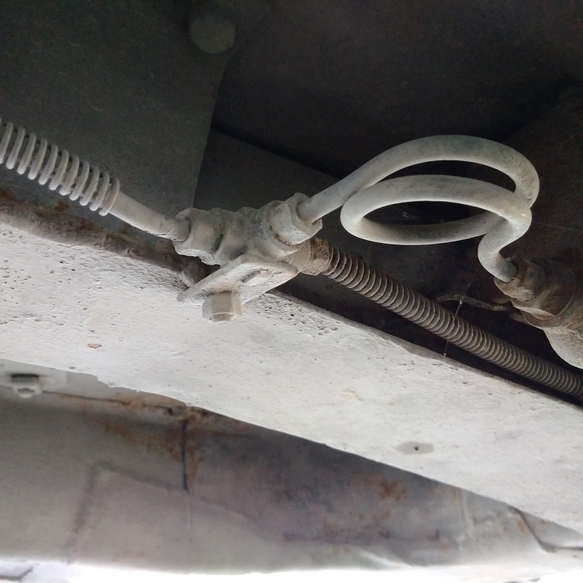

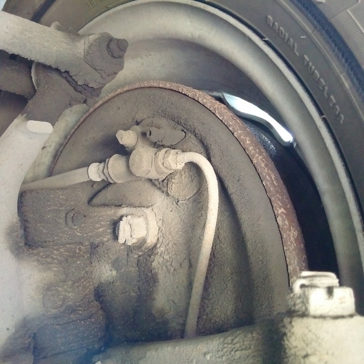

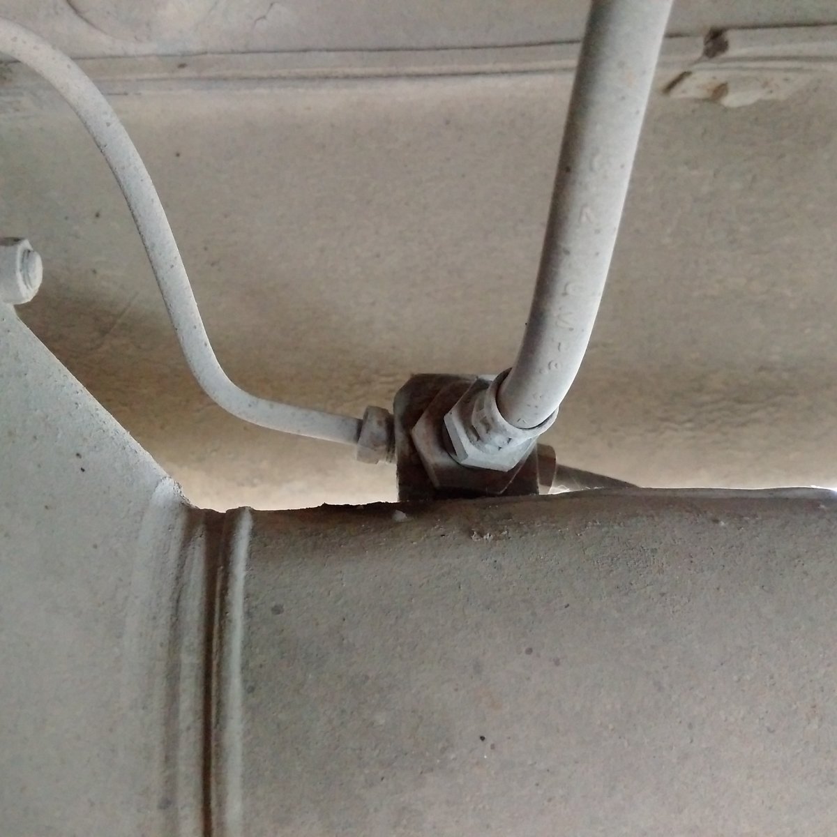

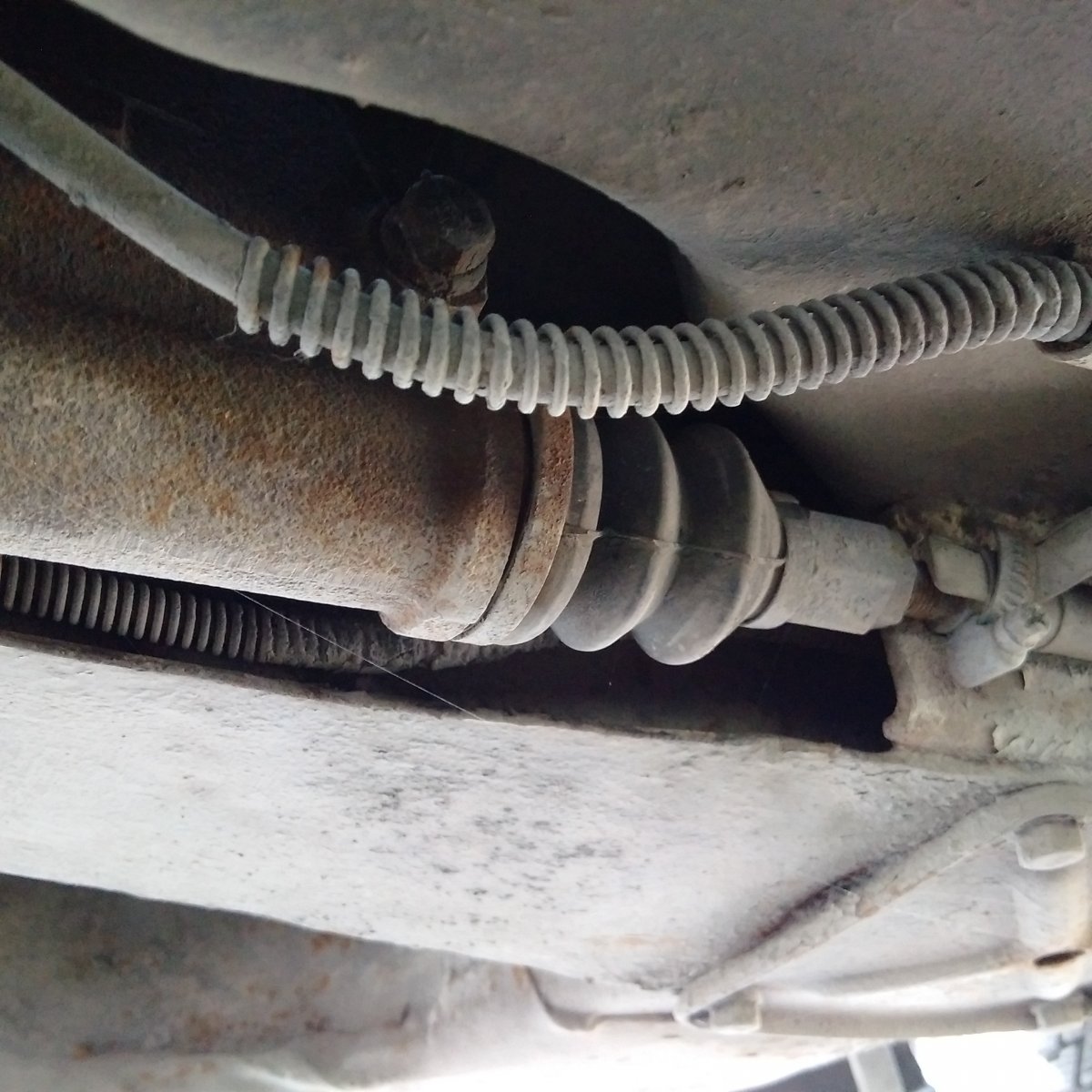

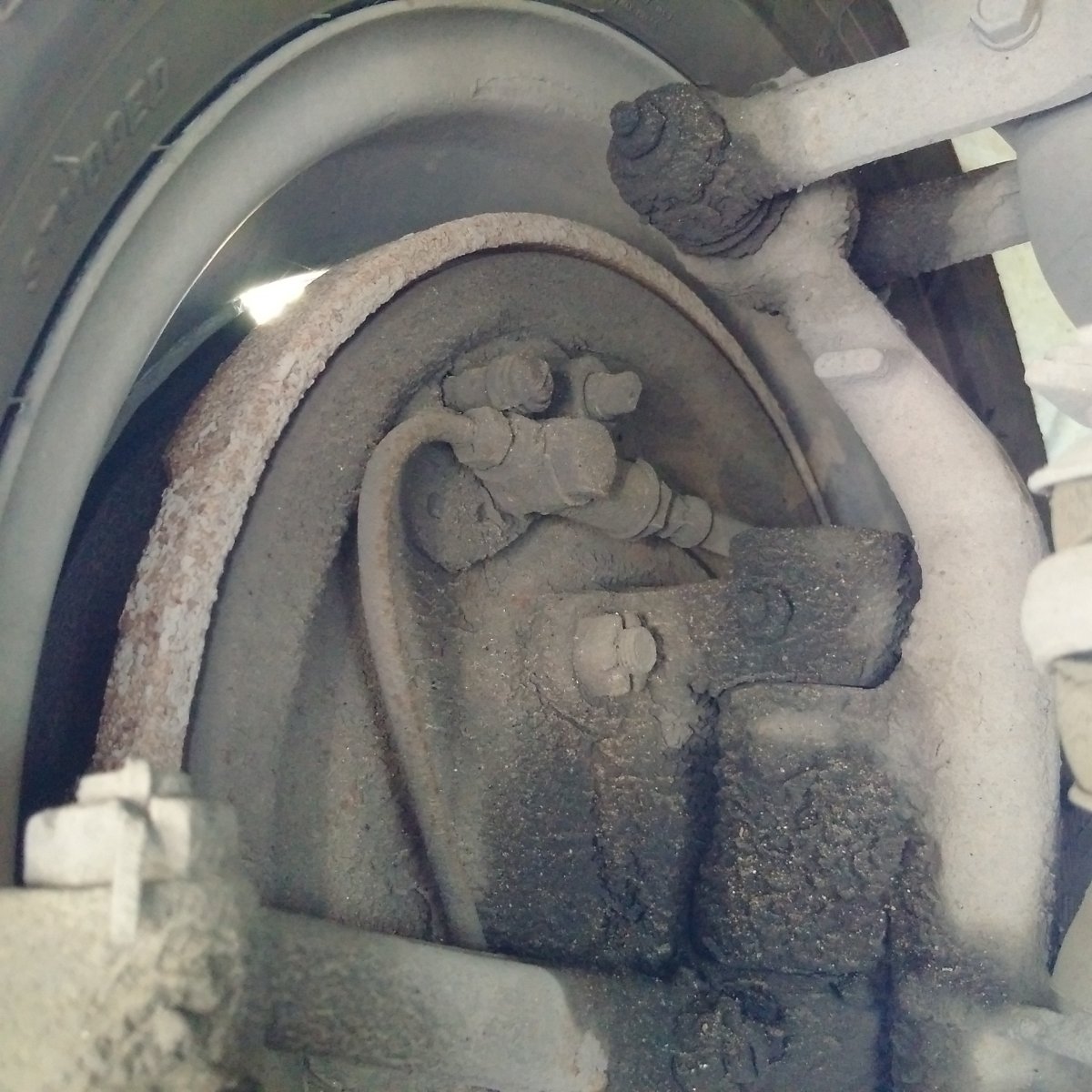

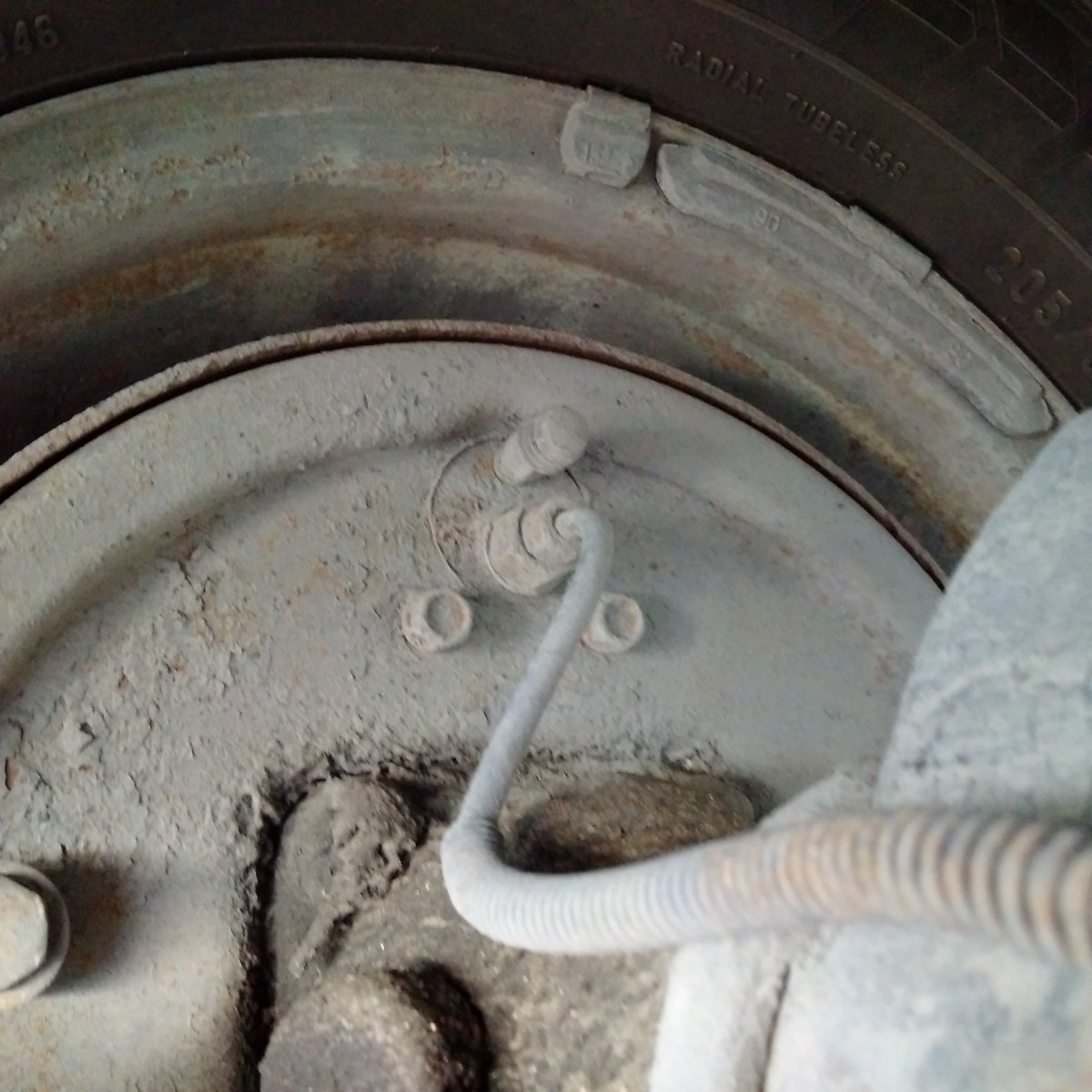

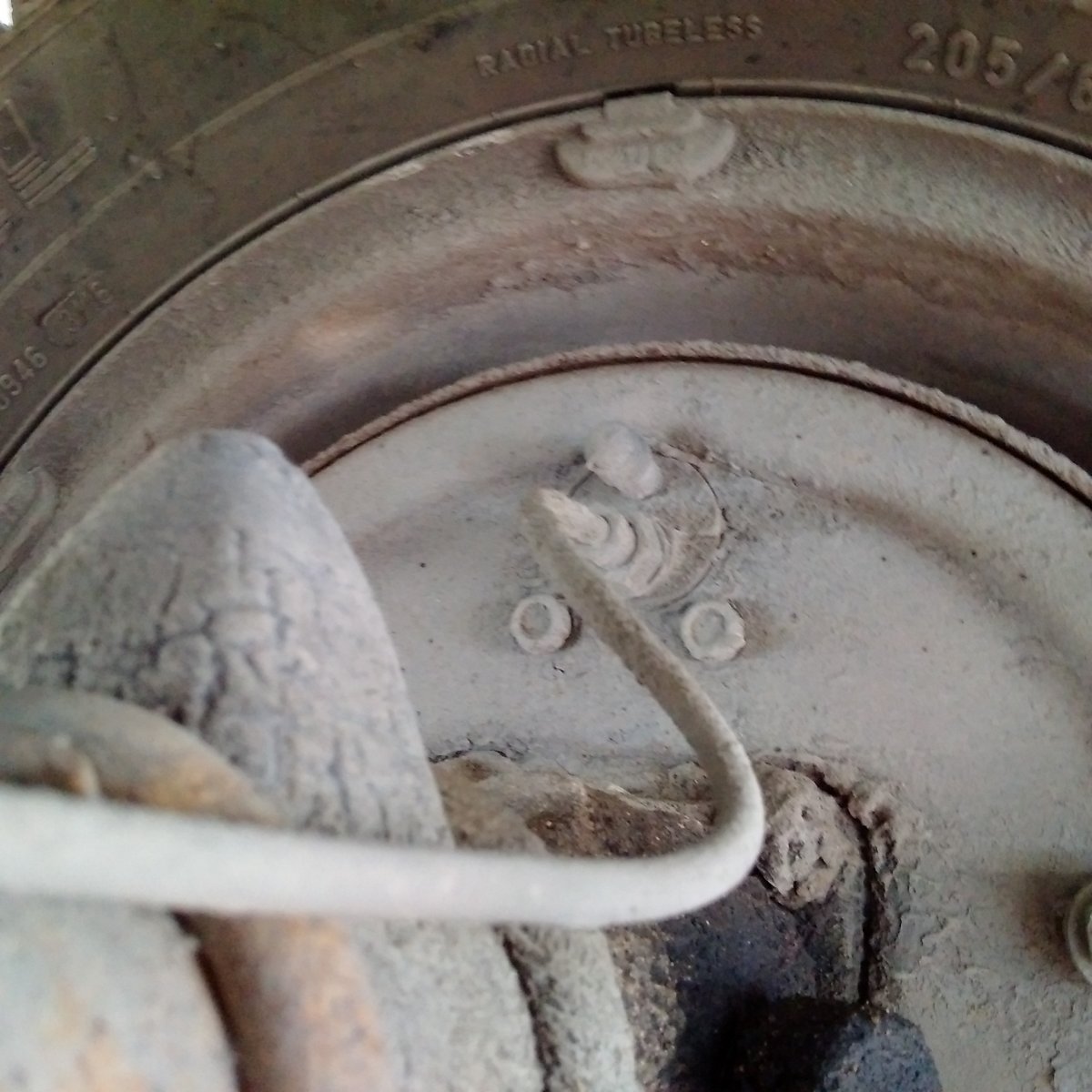

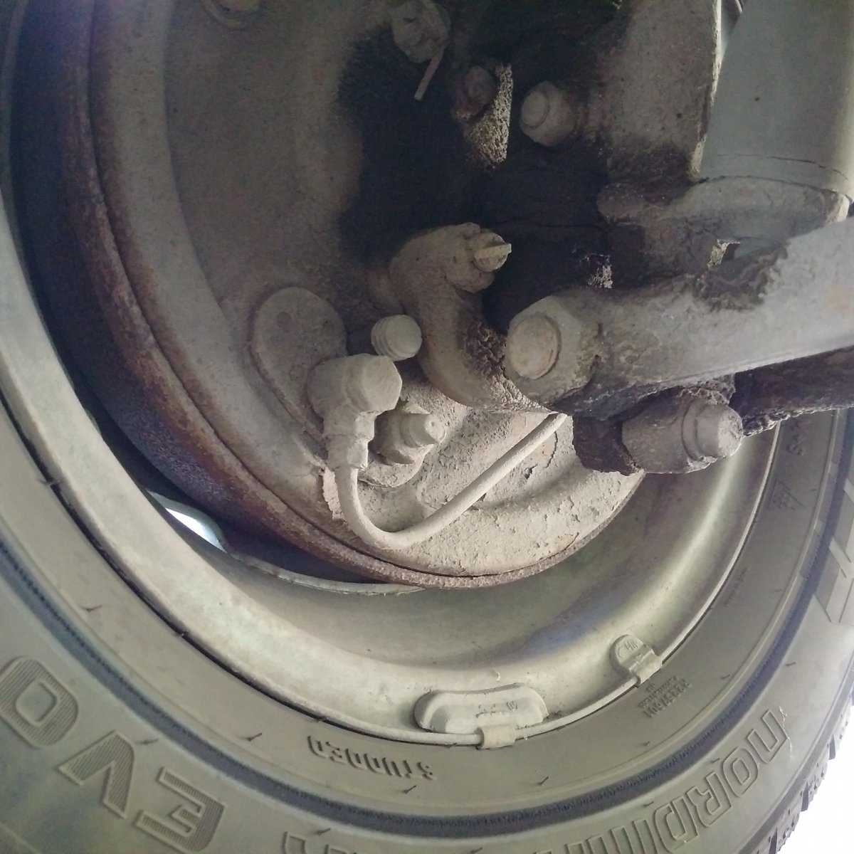

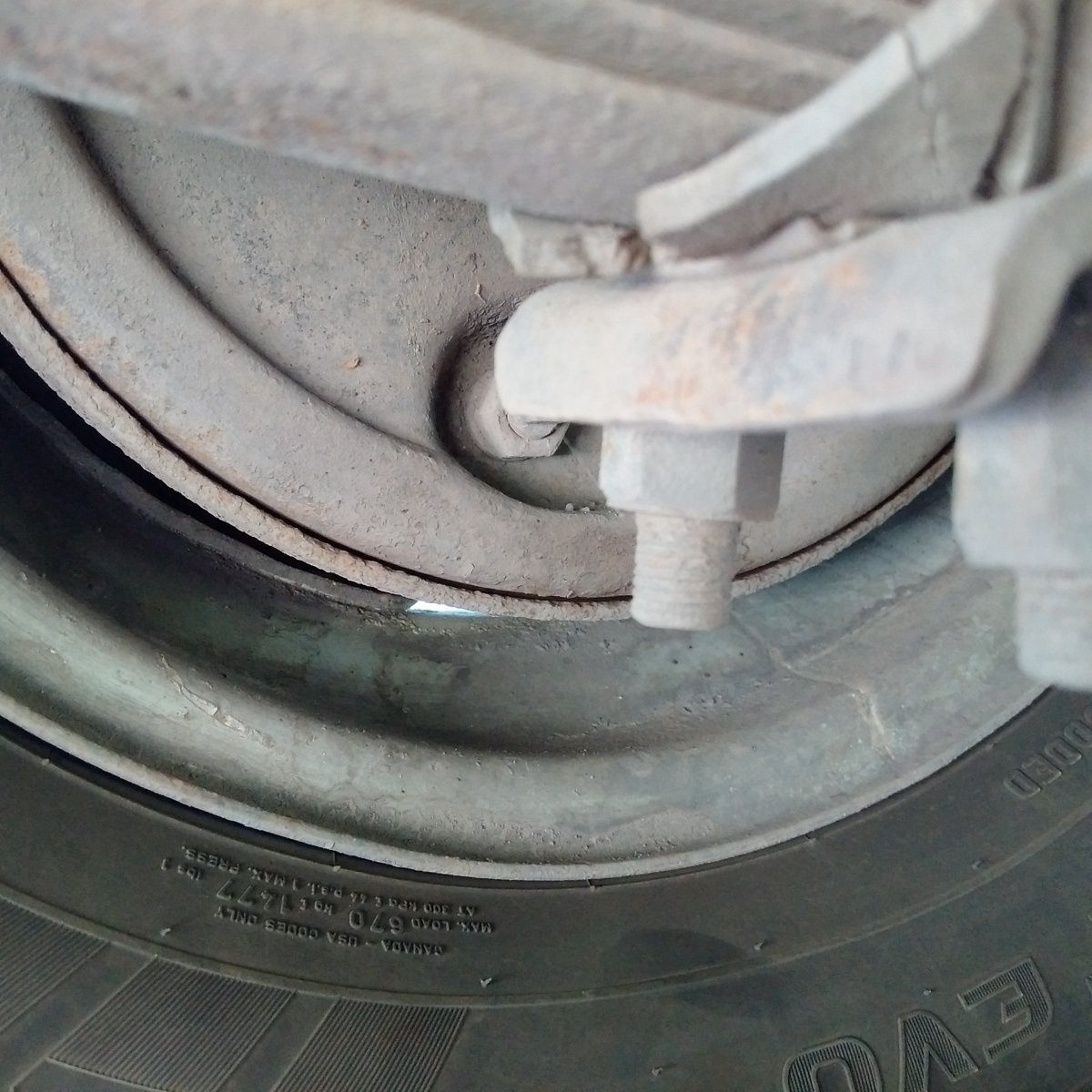

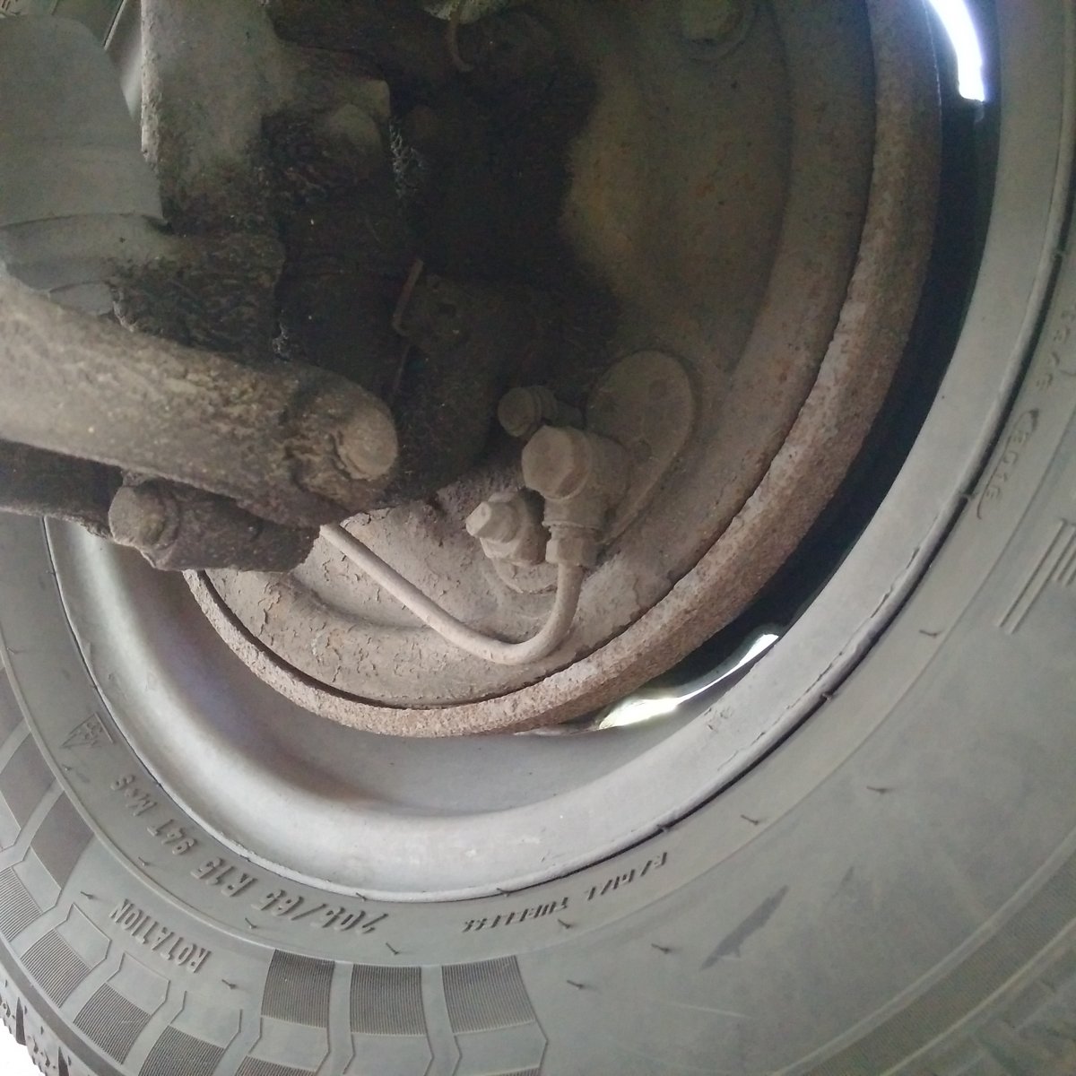

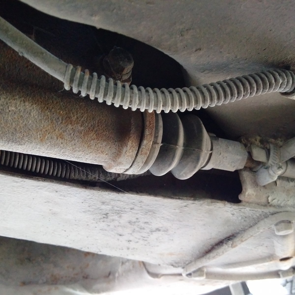

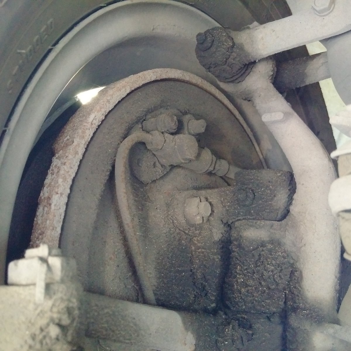

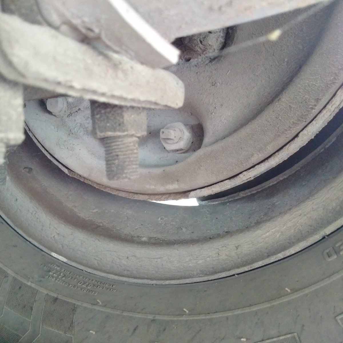

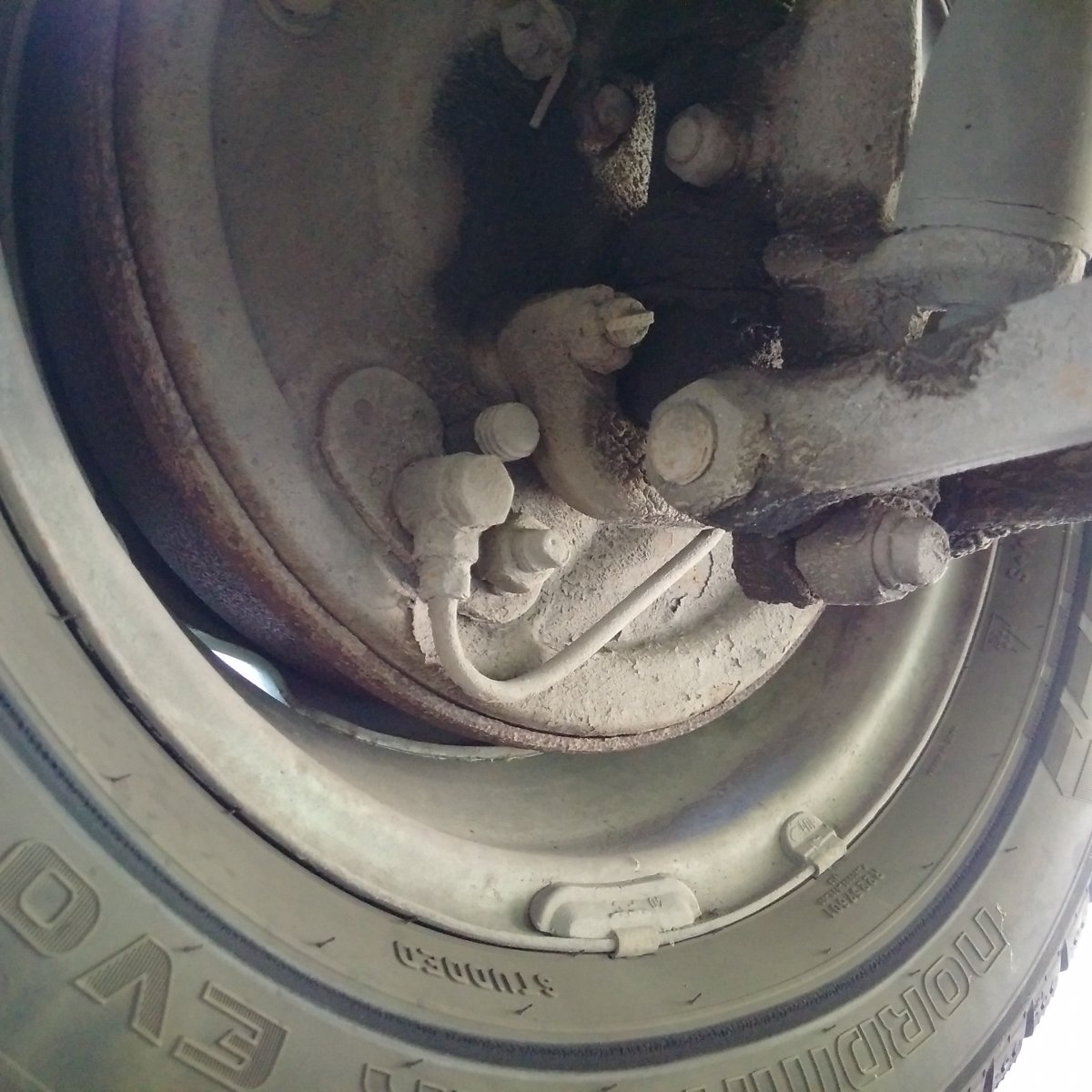

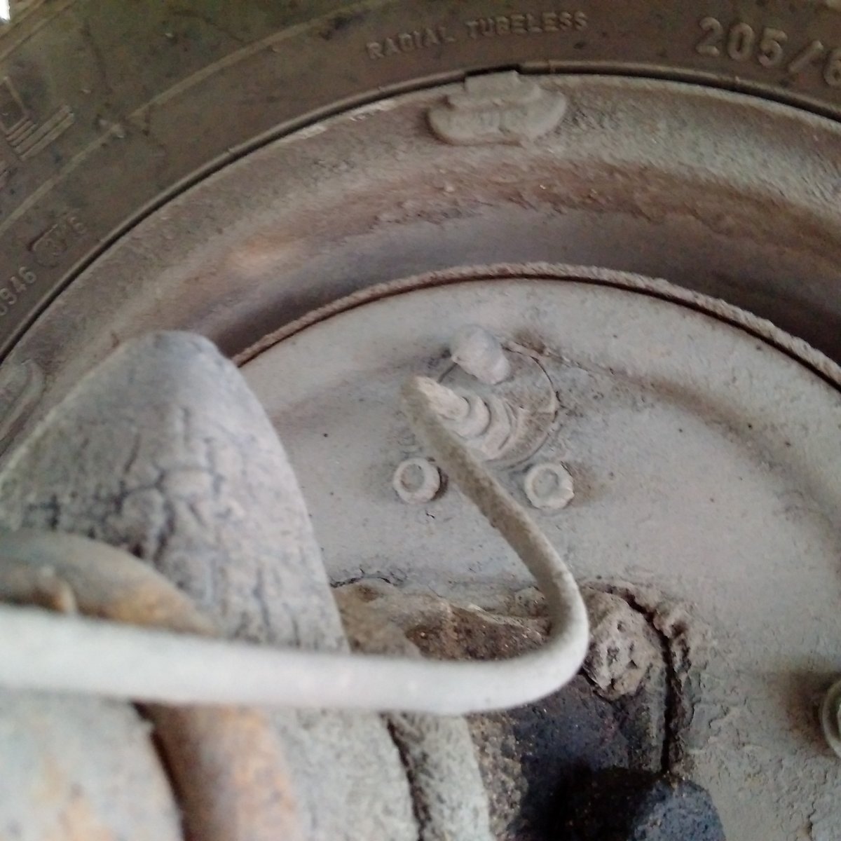

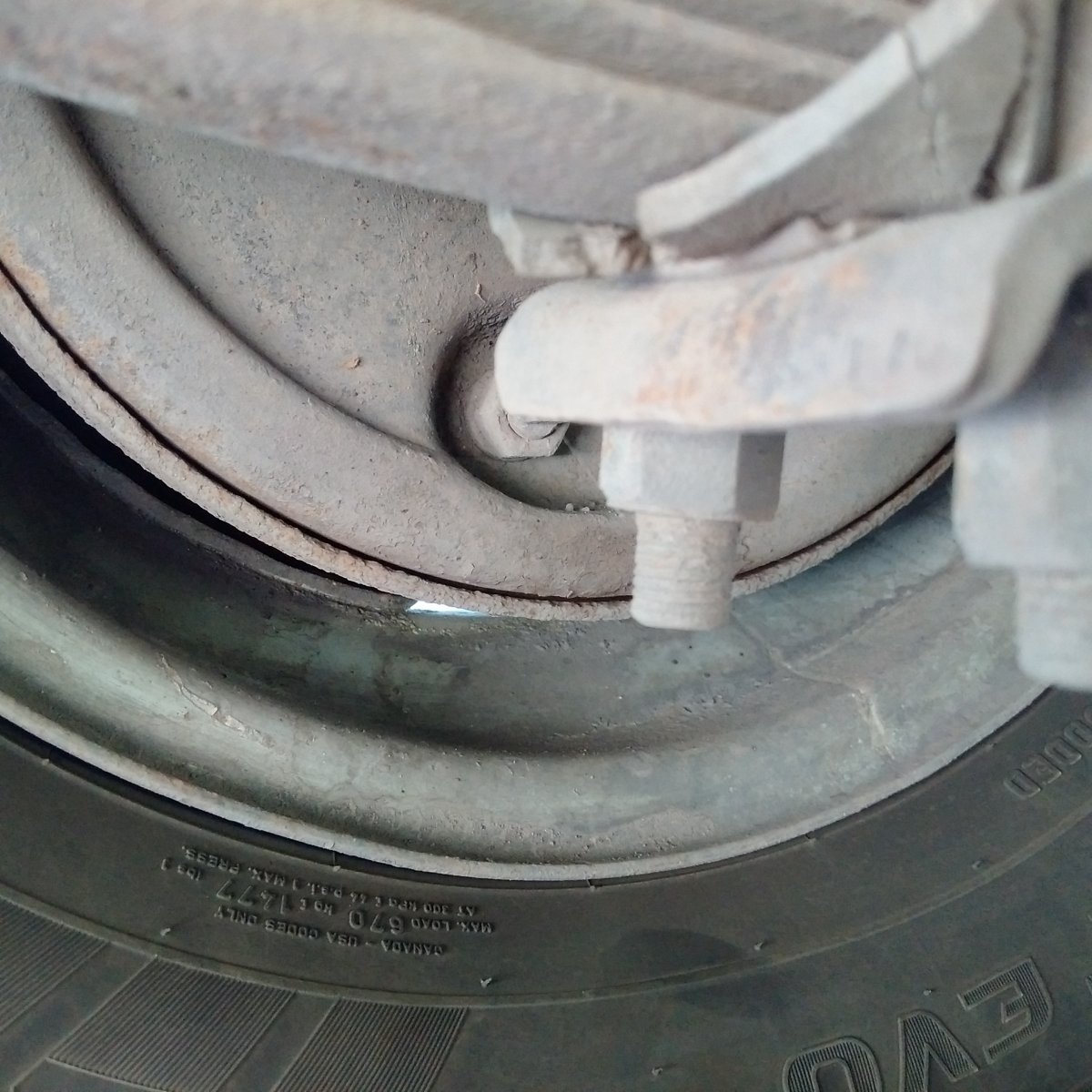

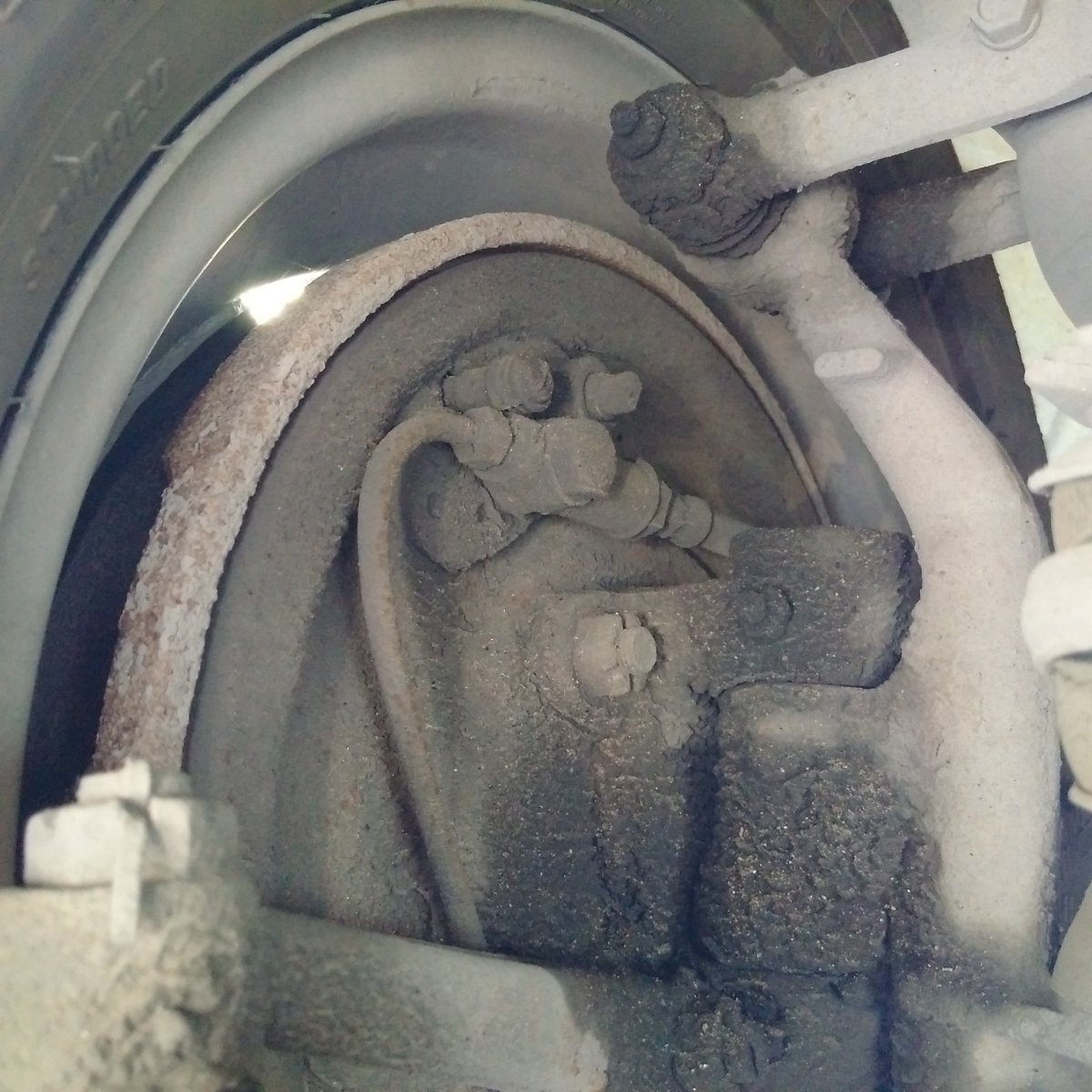

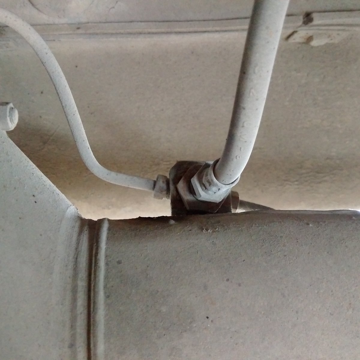

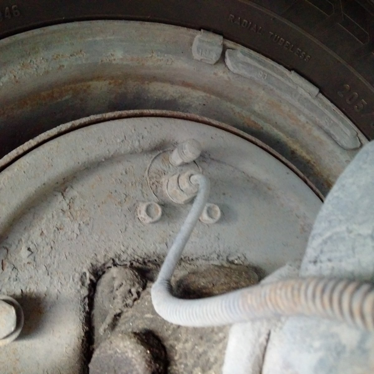

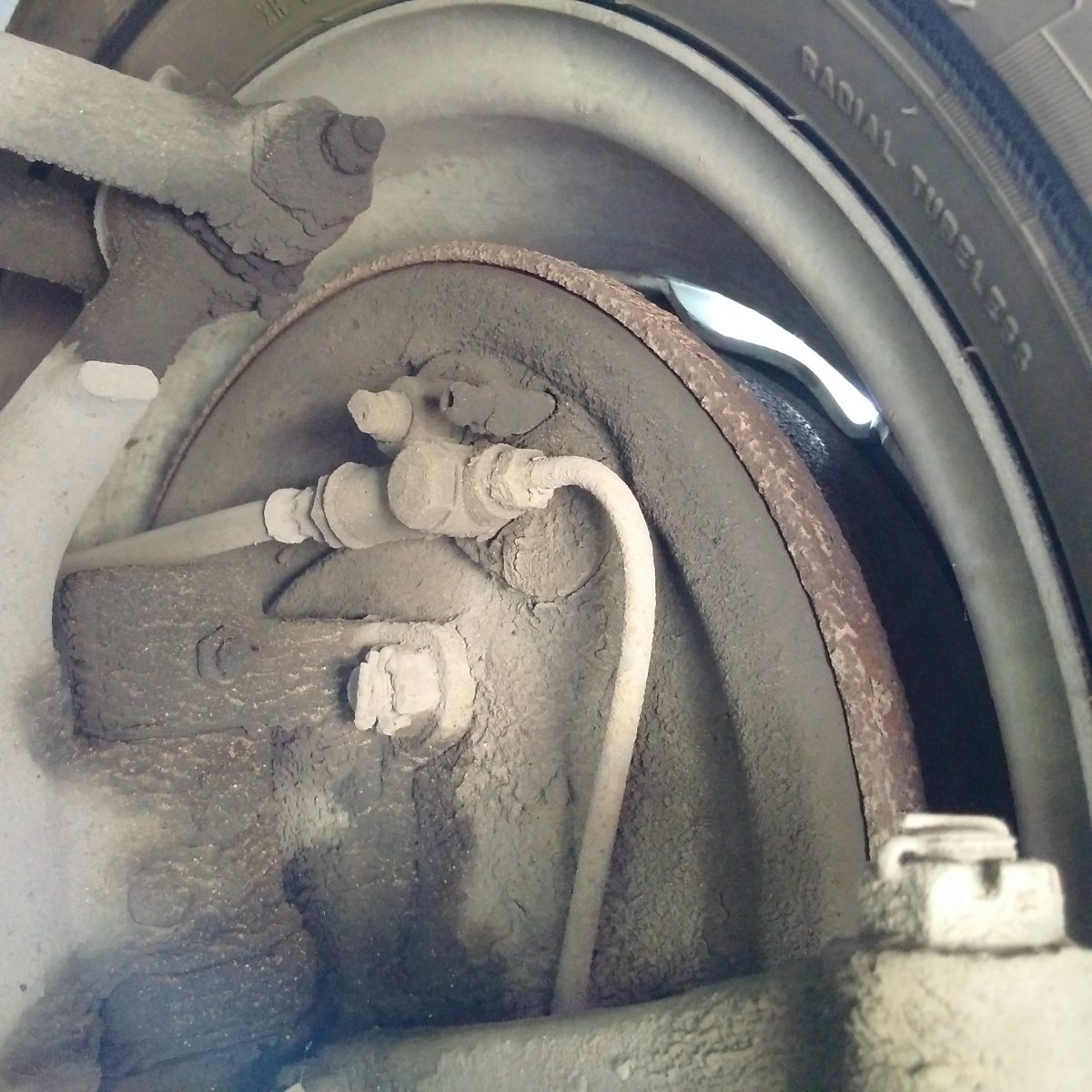

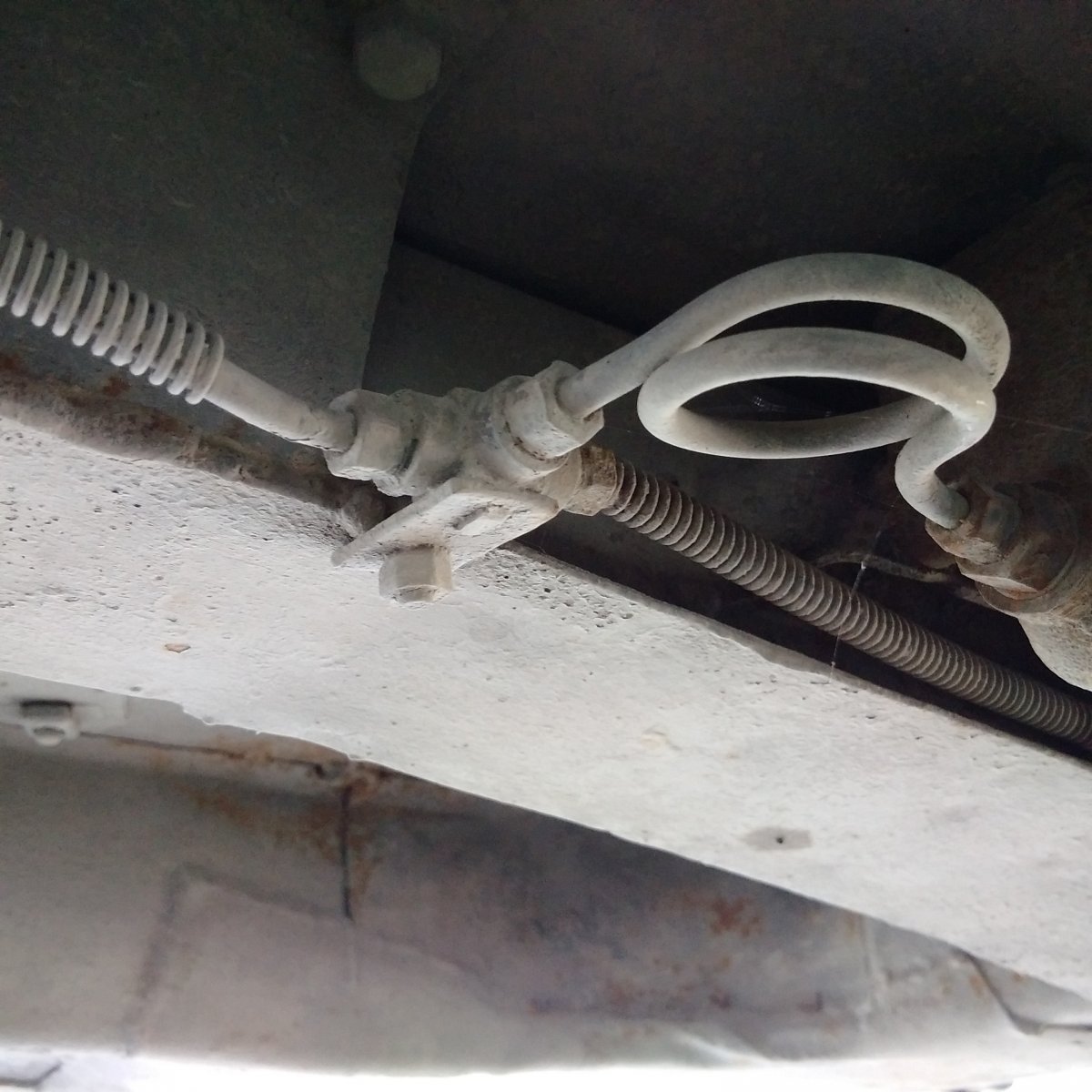

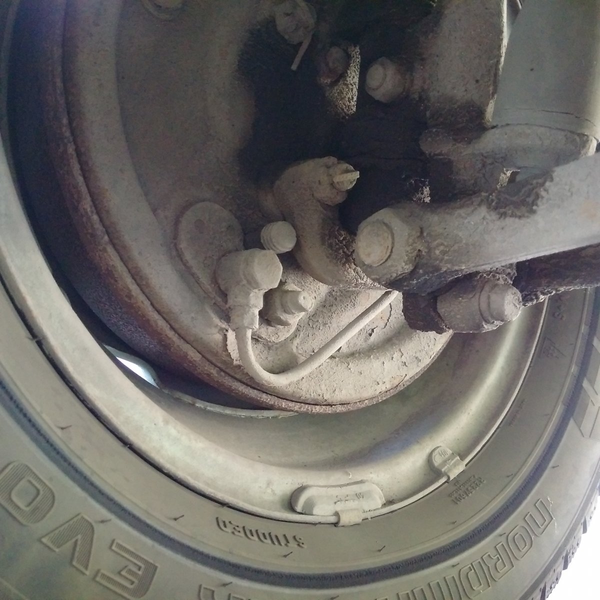

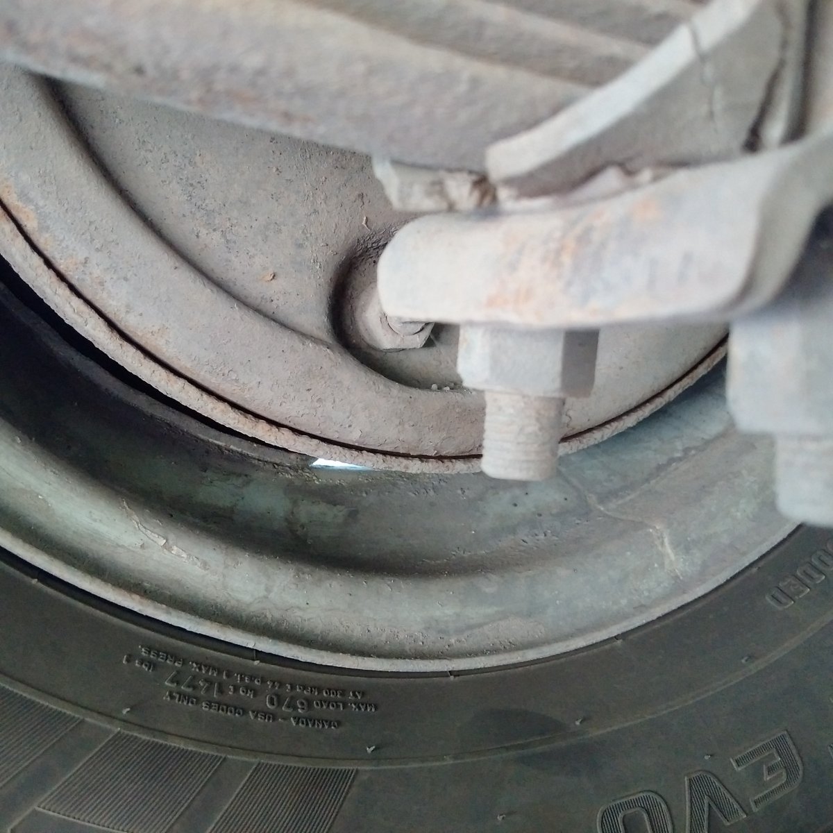

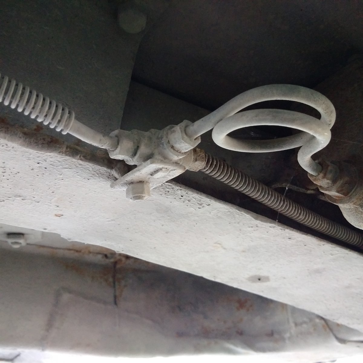

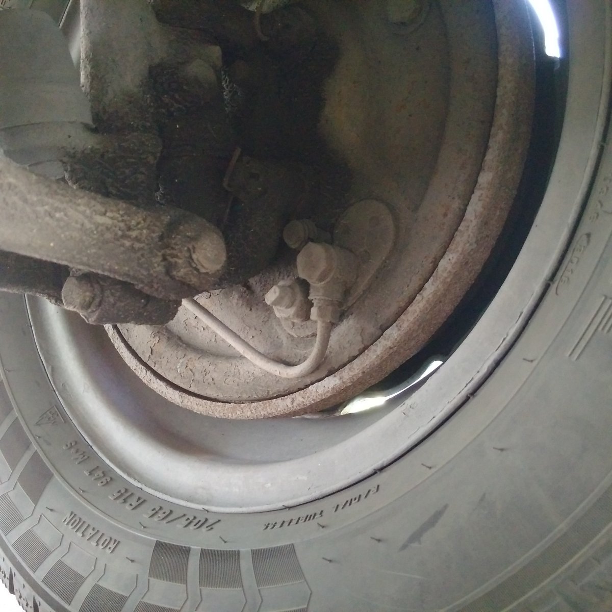

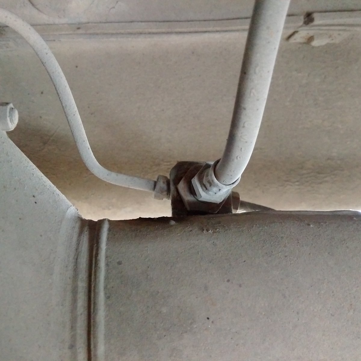

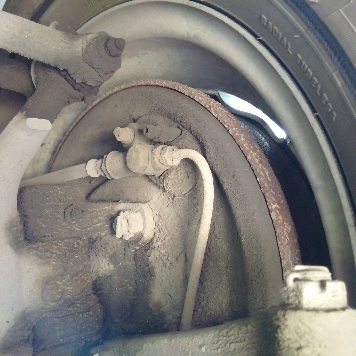

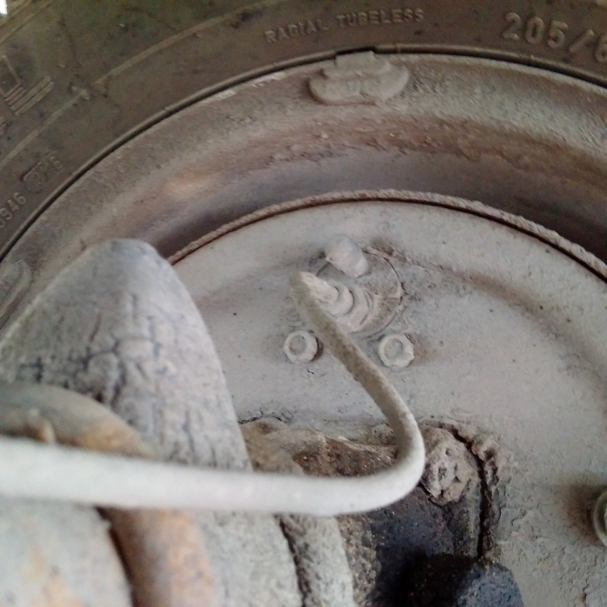

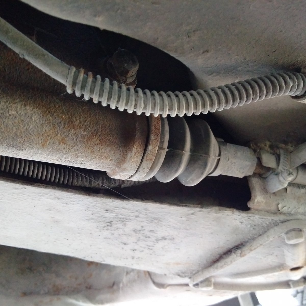

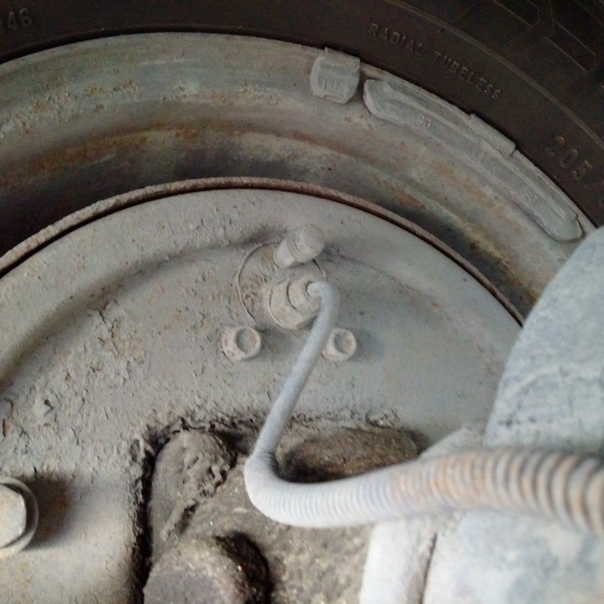

Я конечно сфоткал все возможнотекущиеместа, но выкладывать не стал. Итак по тормозам! Можете поверить на слово, но течей нигде не обнаружено. Цилиндры сухие, соединения сухие (могу если надо, фото выложить), а жидкости в бачке главного цилиндра не оказалось!!! Колдовство, не иначе! Такое ощущение, что она просто выпарилась от жары. В общем работы оказалось ровно на 15 минут. Долили жидкости, прокачали (на всякий "пожарный") тормоза и всё! Все работает. Так что пока я на Победе, а Волгу буду ковырять в воскресенье, если конечно доеду до ямы. Как-то очково ехать 15 км. на ручнике. Прямо какая-то чумка у меня образовалась с тормозами! Две машины, и обе без тормозов. Вроде ни где не грешил, а за что наказание?

Жидкость бывает скапливаеся в пыльниках цилиндров. Проверь их.

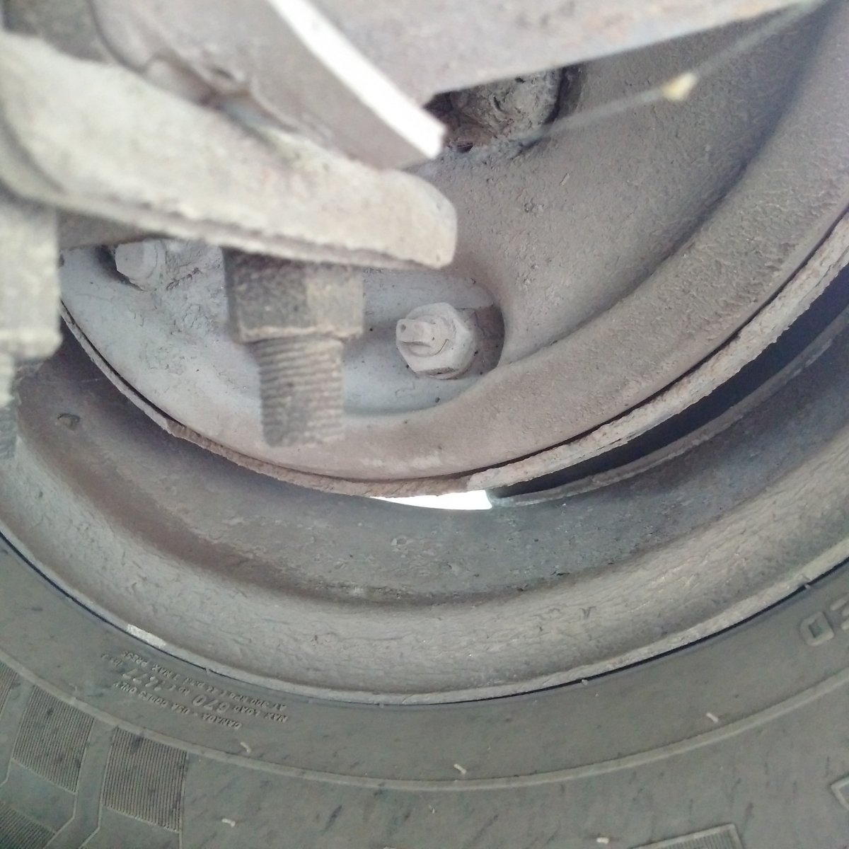

Пыльники конечно же не проверял, но при снятых барабанах,- сухо, как в египетской пустыне.
9 936
33 988
Бывают и течи из главного тормозного цилиндра. Так что вполне может резина дубеет и начинает пропускать по низкой температуре.

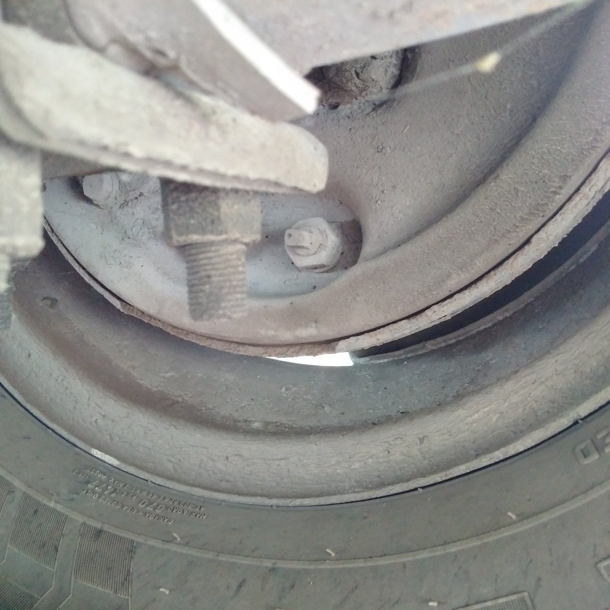

Глядите сами...
Serega Alfa
30.07.2013
2 102
897
Ялта, Крым.
По нижней стороне барабана, видно, что изнутри течи нет. Могу принять только версию, по которой, вся тормозуха ушла в пыльники цилиндров. Но тогда все цилиндры текут.
