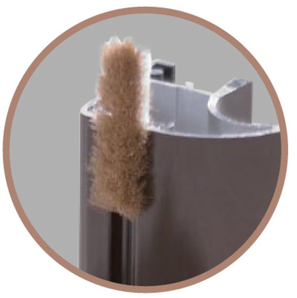

Как вариант. Они на тряпочке, и двухстороннем скотче.

думается мне что скотчь это не есть хорошо с водичкой и солнышком. Это тупиковые упоры дверей купэ как я понимаю, со временем даже в квартире отваливаются от пересыхания.

Тоже самое, в такой же ситуации, но не нашел эти бархотки. И клей у них слабый.

У меня в квартире сухой через год все бархотки от шкафа поотваливались .

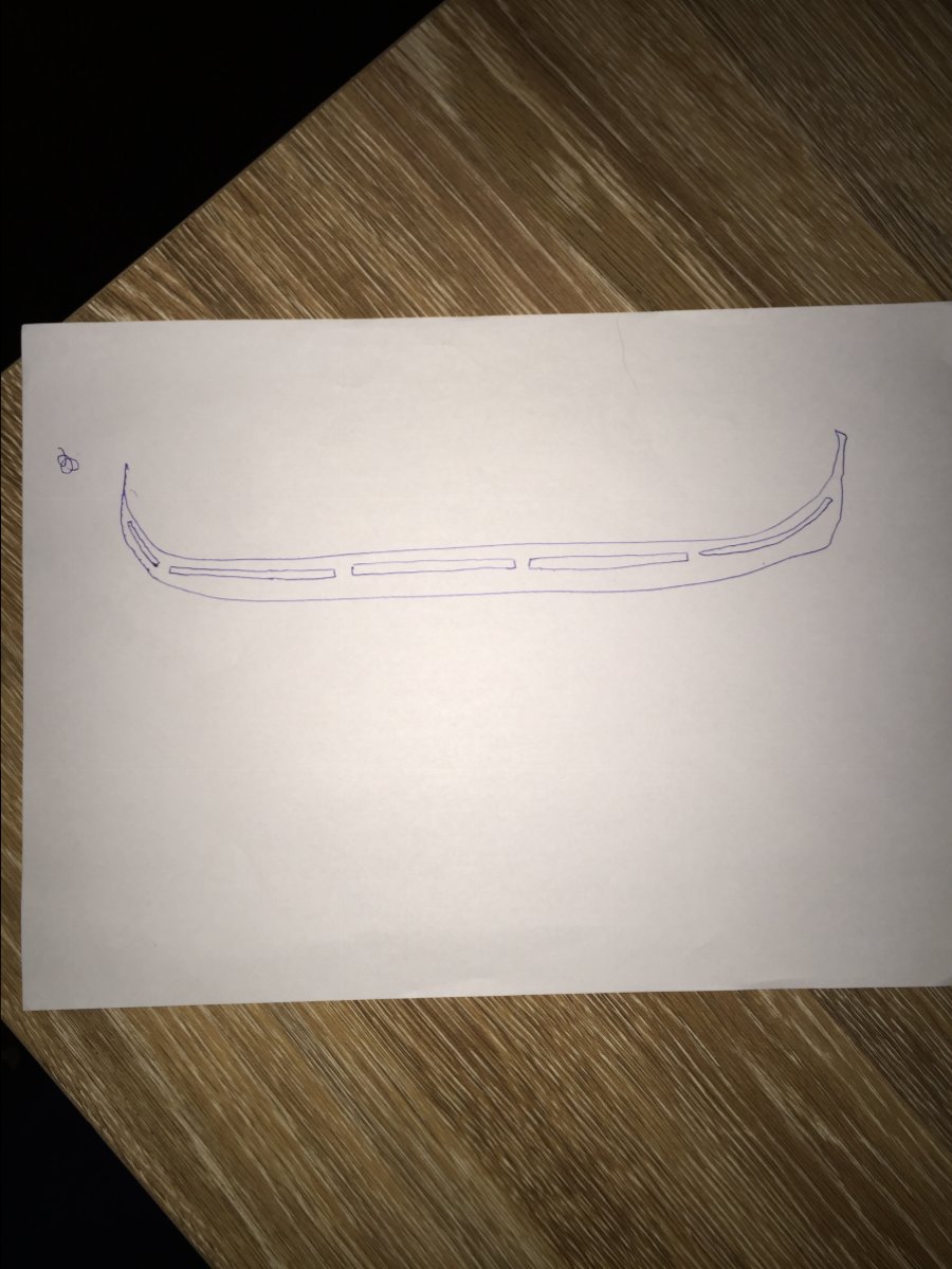

Serega Alfa думаю не против будет моих постов в его теме)
Давно думаю о многих узлах победы,в том числе и про реснички!
Здесь на ум пришла идея сделать с нуля,из нержавеющей стали 0,6мм.(можно достать в любой фирме занимающейся наружней рекламой,у них есть разная толщина)
Одна сторона идет с хром покрытием,другая матовая.
Выбираем примерно 0,5-0,6мм,с небольшим пружинистым эффектом.
Далее в королдраве (это название программы компьютерной)обводим старые реснички,печатаем на белом листе что рисовали на компе,прикладываем оригинальную ричничку и смотрим совпадает или нет!
Наружная часть совпала,работаем дальше,выводим прорез по горизонтали 25мм на 2мм по всей длинее реснички,получается как пунктир,
Допустим совпало))идем к рекламщикам с файлом на флешке обрисованной реснички,режем на лазерным чпу наш шаблон!

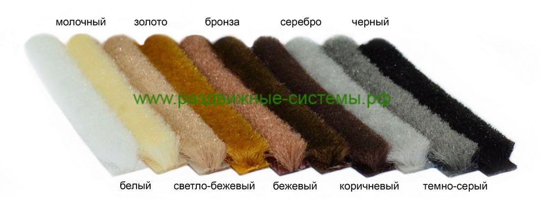

Покупаем уплотнитель мебельный,лучше брать Польша или Югославия.
Далее дело рук,сложного ничего нет!
На днях буду чуть свободней,если интересно могу показать примерно как можно сделать!
Уплотнитель можно даже сделать самому из бархатной ткани,с хорошей плотностью!
Прошу не ругать за рисунок,рисовал примерно,в темноте и на ощуп))))

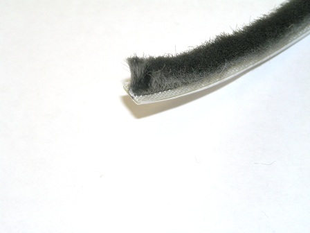

Ну мы же можем их крепить как положено, а не на скотч?
Скотч на несколько дней,далее упадет на дно двери!
Здесь лучше отодрать скотч,и приклеить на хороший резиновый клей,промазываем несколько раз уплотнитель и ресничку с промежутками в 30мин при комнатной температуре,и бельевыми прищепками прижимаем две реснички лицом к лицу)) не отойдёт точно
Если не спешите,на след неделе постораюсь отписать в ЛС с готовым результатом.

Кроме завальцовки нам ничего не поможет, но тогда уж лучше расчленить бархотки от жигулей и взять у них внутренний слой с чёрным ворсом. А за счёт подложки зафиксировать загнутым краем полоски металла. Ну и уж совсем скажу крамолу- прекрасно приспосабливаются вертикальные бархотки, просто надо распустить на полосы.

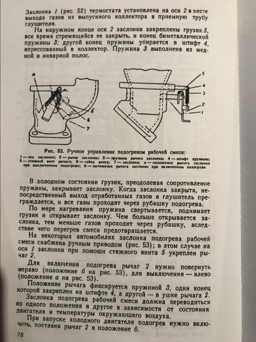

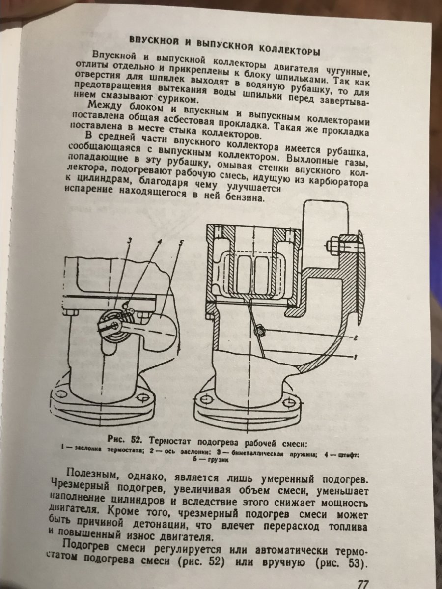

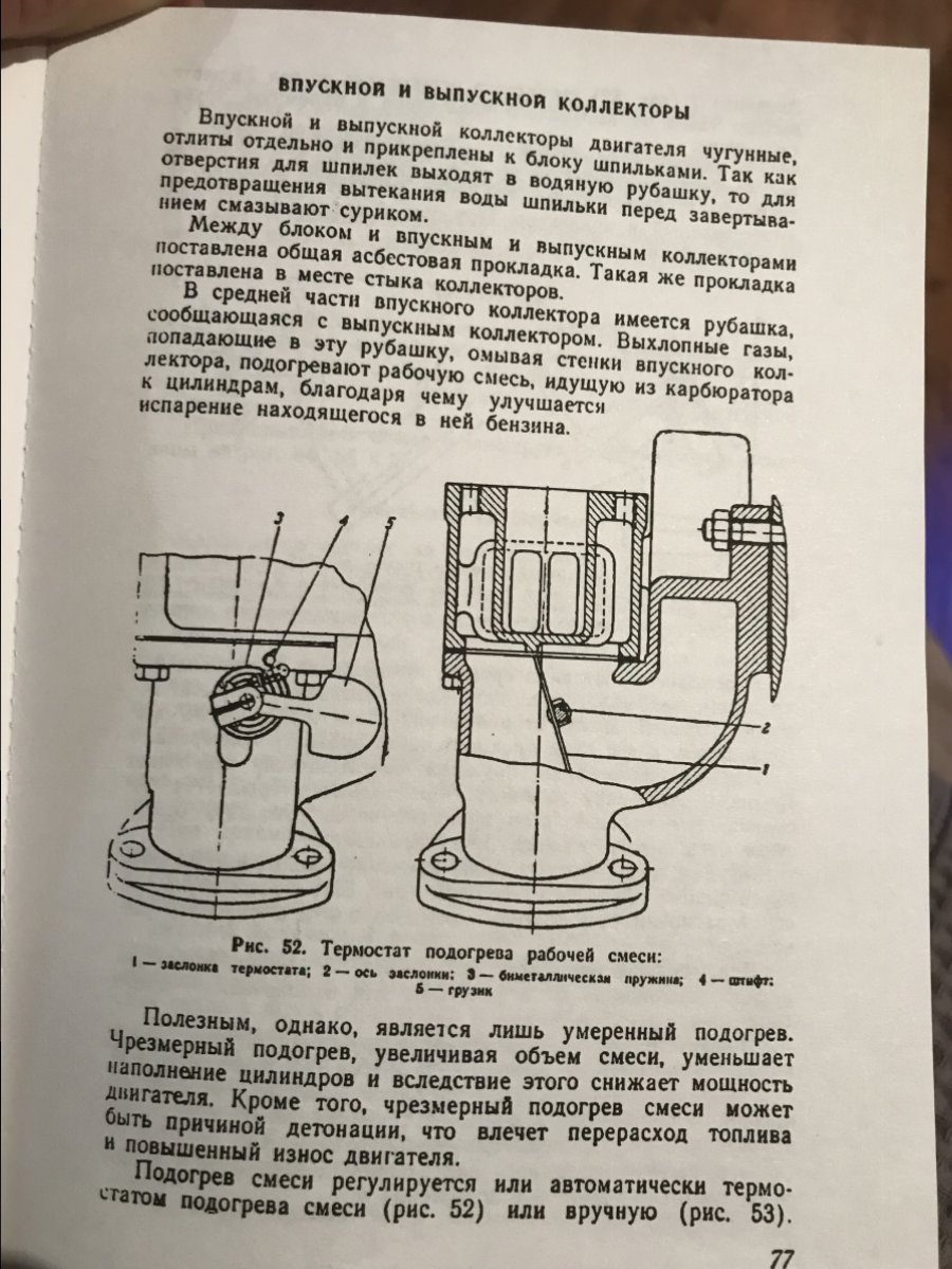

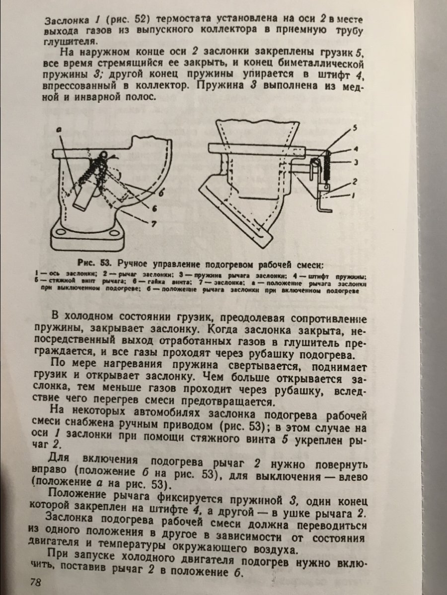

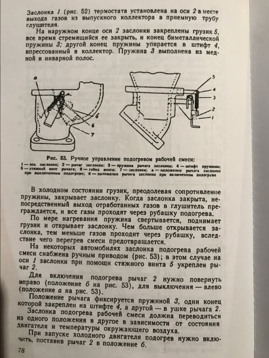

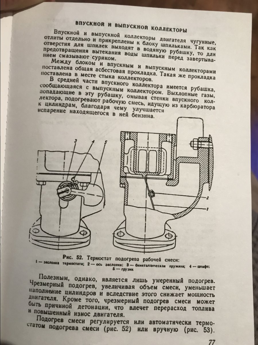

Братцы, ответьте кто знает, зачем на впускном коллекторе, там где у Волги переключатель зима-лето, у меня висит грузик на винтовой пружине. Раньше думал, что она от нагрева раскручитвается, и заслонка открывается. Сегодня завел, прогрел, а грузик на месте. Даю обороты шевелится, открывается. Эта штууа стояла на машине ч первого дня. Что это за фиговина? Спасибо.

Я не в курсе но у меня такая-же стоит . Тоже интересно .

Вот читайте:

Теперь все понятно. А я думал, что пружина биметаллическая, и по мере нагрева двигателя заслоночка открывается, и стоит в одном месте. По мере охлаждения,- закрывается. Нутогда вопрос закрыт. Спасибо за ответы.
