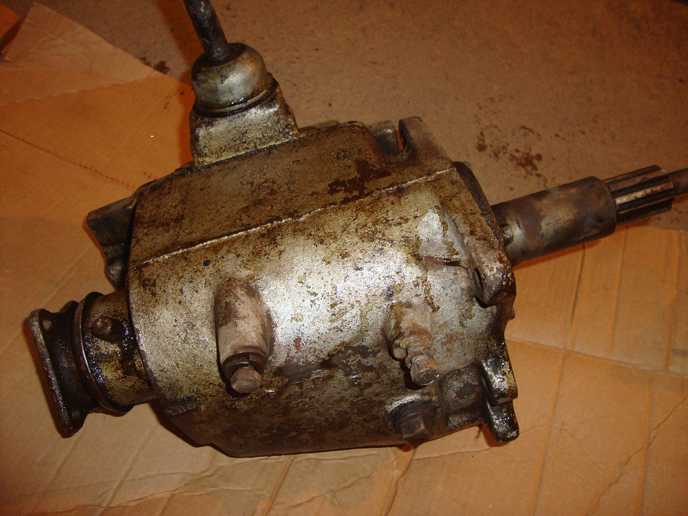

Подскажите с чего коробка?
polyakov0804
06.02.2011
20
Краснодар
Человек говорит что с газ 21 1-й серии...
9 342
929
Похожа на коробку от НЫСА. :roll:
8 900
28 042
Хотя качество изображения весьма плохое,видно что это КПП от ГАЗ 21.От Ныса категорично не.
9 342
929
Победовод, я нео чень силён в тонкостях, но у меня под кроватью лежит коробка о Нысы и выглядит точно так же... разве на волговской коробочке не должен быть чентралдьный ручной тормоз? Сюда его даже поставить не куда, если предположить что он снят...
Хотя спорить не буду, от волги так от волги... :roll:
8 900
28 042
Если с 21-ой коробки демонтирован ручний тормоз,означает ли это,что КПП уже не от 21-й Волги?
Тормоз снят,а куда поставить конечно есть.
8 900
28 042
Вот так выглядит КПП Жук/Ниса!Крепление ручника ничего общего с вышепредставленной не имеет.
9 342
929
Ок! Буду знать :)
polyakov0804
06.02.2011
20
Краснодар
А как выглядит победовская коробка и есть ли разница между 2 и 3 выпуском.А то вот купил Победу с двигателем от 21 волки, а коробка с чего стоит не знаю.... :(
oldbmw
23.01.2010
1 419
165
Mankus сказал(а):
Сюда его даже поставить не куда,]. :roll:
Кпп от 21 . Демонтирован щит ручника. Слева посередине видна отливка , где он крепится. Но не зная , наверное , трудно увидеть. Но хорошо видны отливки оси , сверху кпп . При общей схожести коробок ( картер м20) , этого места на других нет.
9 342
929
Я уже залез под кровать посмотрел на коробку от Нысы и понял что был не прав... :oops:

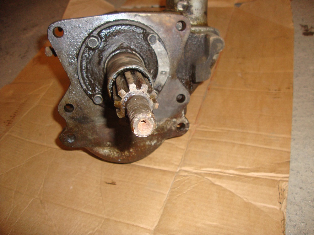

знаюшие люди подскажите от чего коробка крепление 6 отверстий. шлицевая как на уаз. отливка примерно 48 72.
dimaskes
21.07.2007
2 076
7
На 21-й все коробки одинаковы и по сериям не различаются.
Tuv
29.10.2007
2 538
479
Ex-Королев, Now-Сочи
Коробка на "шесть отверстий" по идее ГАЗ-24.
Димка
10.05.2009
1 510
20
Ростов на Дону
Победовская коробка (Последняя), только вот смущают болты на правом боку коробки
Tuv
29.10.2007
2 538
479
У победовской коробки 4 уха, соответствуют верхним ушам "шестиухой". Шлицы там такие и должны быть, как у победы. уаз, газ-51.
владимир 96 rus
13.02.2011
3
тагил
всем спасибо. :D на форуме г-69 сказали: что шеть ушей это газ-12
8 900
28 042
Правильно тебе сказали ,что у ГАЗ 12 шесть ушей.Но КПП на фото однозначно не от ГАЗ 12.У ЗИМ-а вал первичный длиннее,переключение на руле и есть вывод под трос.Здесь вывод под тросика нет.
-=bolt=-
19.09.2010
1 701
264
город-герой Волгоград
www.retro34.ru
предположу что коропка от газ 69, возможно газ 46. боковые болты для крепления ручного тормоза, отсутствие привода спидометра указывает что от вездехода - там спидометр на РК. почему именно 6 болтов крепления - непонятно пока.
