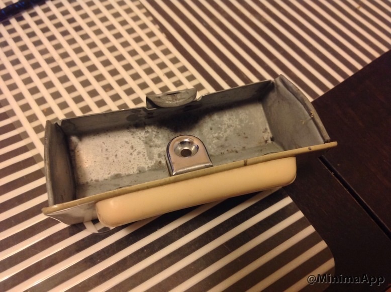

Товарищи победисты!
Кто сталкивался с таким заводским колором?
Как красили? Есть ли умельцы с отточенными методами исполнения? Старина Джек разводит руками :(
Такое ощущение что ее смыть пытались...
Имхо
dimaskes
21.07.2007
2 076
8
Не, Стас, это заводская нетронутая пепельница, в неё даже пепел ни разу не струхали.
И рамки с таким же рисунком, только более замызганные. А рисунок, да, весьма расплывчатый

А зачем с ней что либо делать? Такое с завода уникальная вещь, а сохран, вроде, достаточно неплохой.
9 469
13 192
Под эту пепельницу нужно покрасить остальные детали! :D
Arhimag
30.10.2012
1 425
29
35
arhimag.net
Точно! об этом я не подумал
dimaskes
21.07.2007
2 076
8
Да да да! Пепельницу красить не надо, красить надо рамки.

dimaskes сказал(а):
vottaktak сказал(а):
В "Ретродетали" продают текстурированную пленку для оклейки победовских рамок:
http://www.retrodetal.ru/detail/8401-20/
Речь ведь не о плёнке. Плёнка это порнуха, если честно, при всём уважении к Ретродетали.
К тому же расцветка не та, в такую расцветку уважаемый олдджек изобразит быстро и качественно в оригинал

aviator сказал(а):
У мну похожая пепельница.Сфоткать?
Спасибо :) такая есть в натуральную величину, интересна возможность восстановить рамки методом покраски идентичным заводскому

Рамки от победы на крайний случай можно и по технологии аквапринт нанести..Так-же наносится базовый слой краски и водяной рисунок и так же под лак..Просто нужно мастера найти хорошего чтобы по старой сохранившейся рамке сделал такую же копию ..Или отдать Олд Джеку и не заворачиваться..
