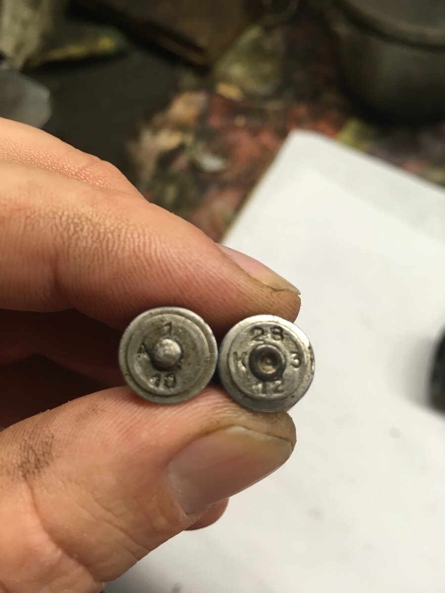

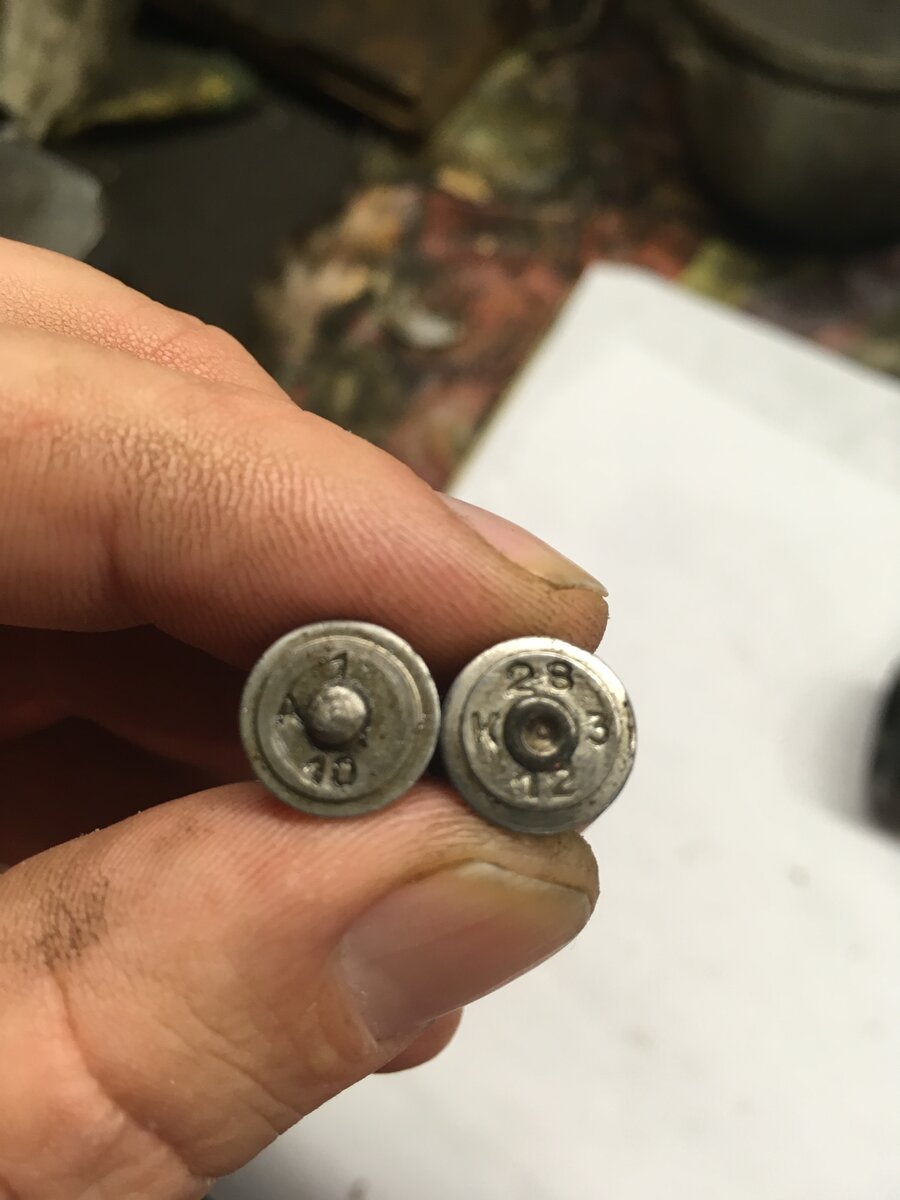

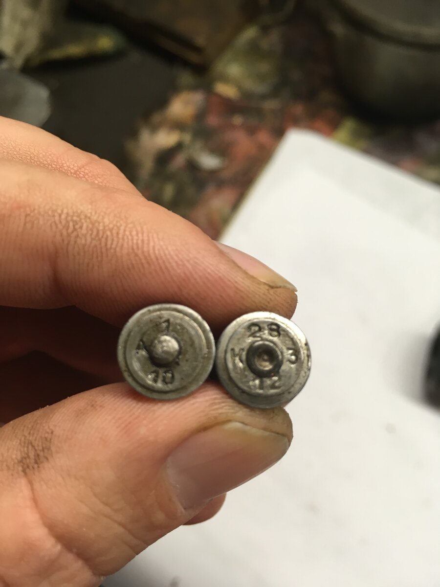

Добавлю 5 копеек:
- на рычажниках задних второй серии 3 раз подряд при разборе наблюдаю следующие клапана (фото)
- при разборе задних волговских (без подтяжной гайки) на клапанах вообще нет маркировки

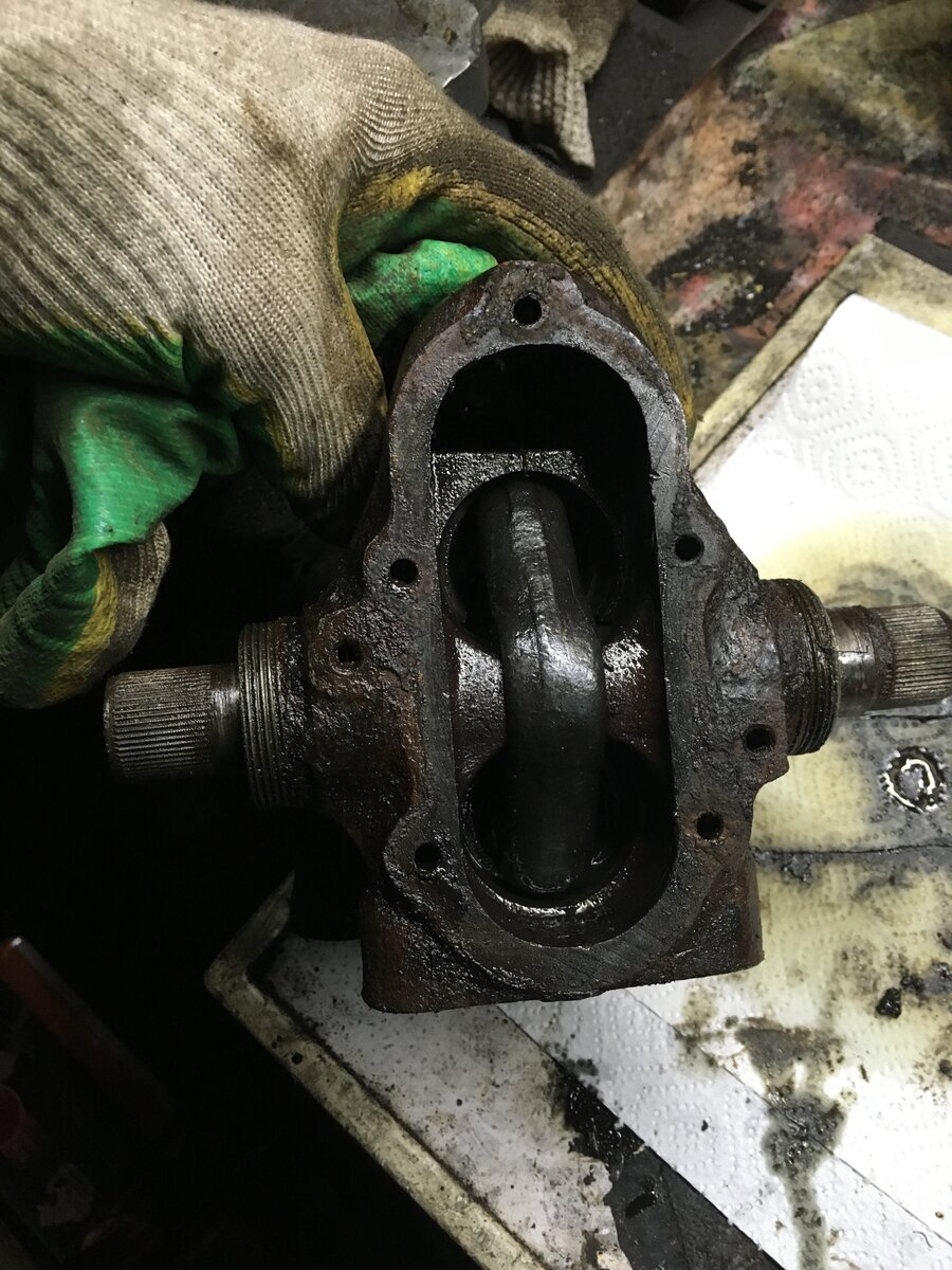

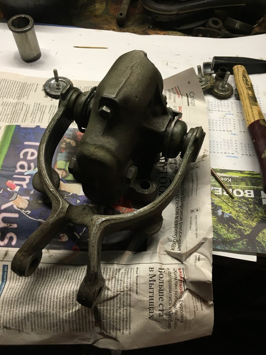

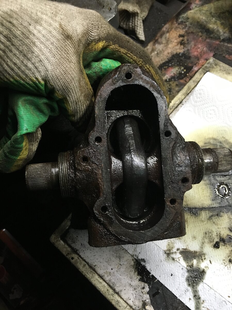

Встретил такой корпус рычажника от газ21. Зачем доп отверстия около резьб? Возможно кто знает.
EvgenB
17.09.2015
1 235
910
Ответ пришёл на вопрос выше с рычажником заказчика...
всем добра)))

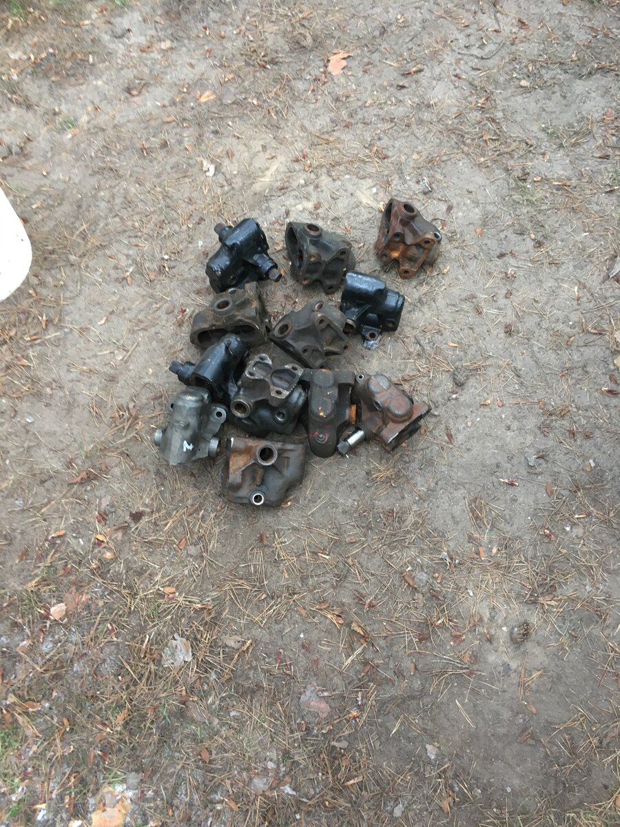

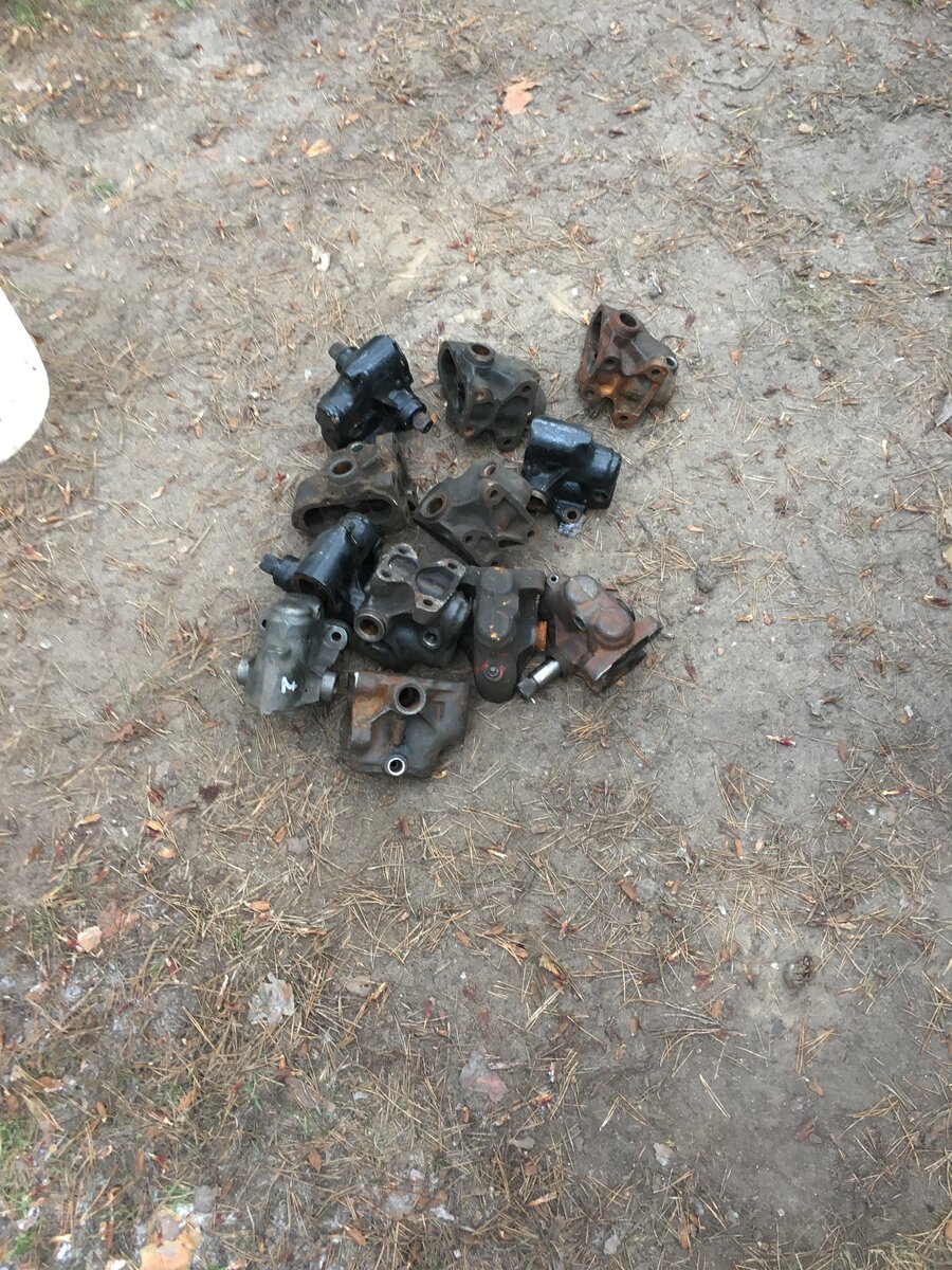

Также фото вложил кучки рычажников что ушли в лом по ряду причин/дефектов

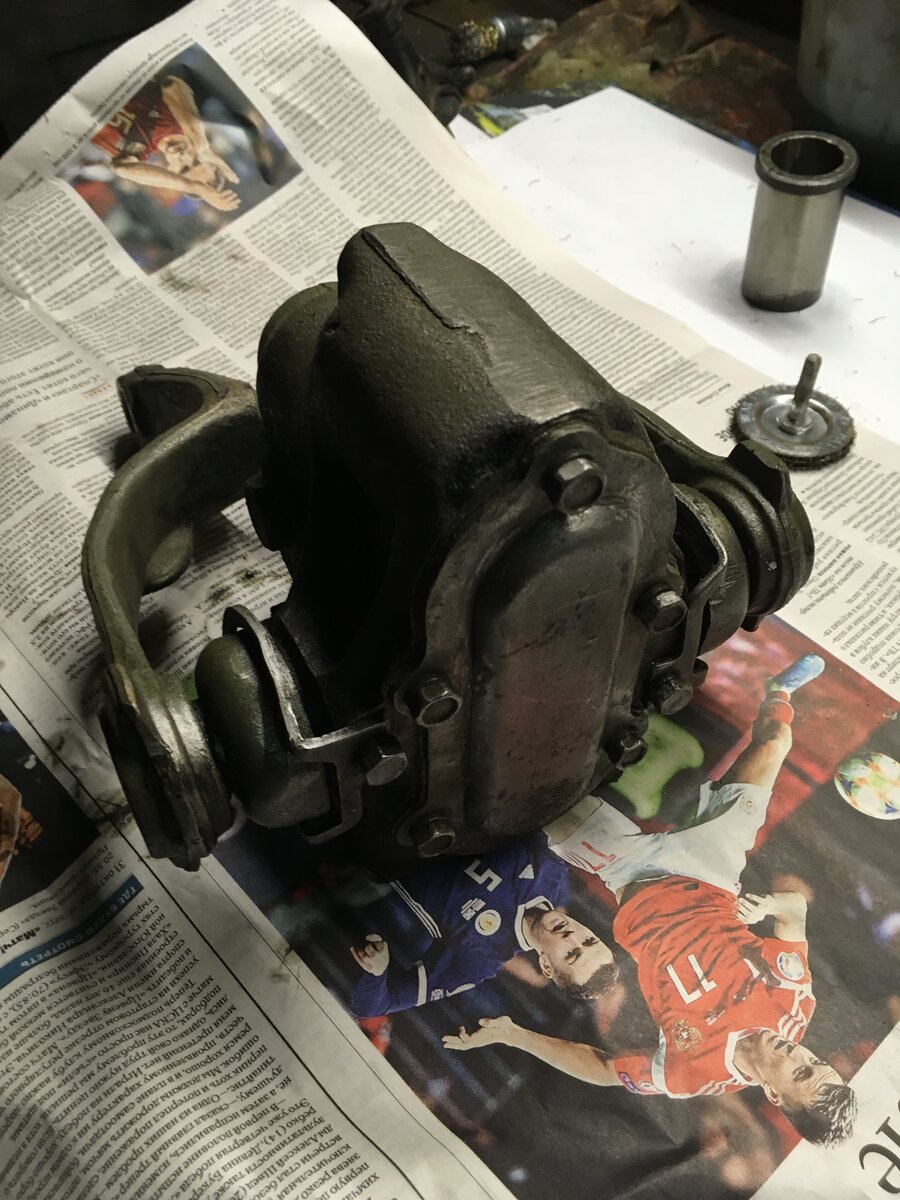

всем добра)))
впервые вижу стопорные пластины на фотографии, до этого только в каталоге. живьем вообще не встречал.

Причина какая,что в метлом ушло?
Втулки меняются,цилиндры восстанавливаются по поршням,и всё,нечему более ломаться.
5 227
3 826
Ломаются:
- полный кокс поршней. В 3-х из 11;
- оси на выкид из-за дороговизны восстановления 6 из 11;
-втулки в рычажниках никто не берётся перевтулить- базы нет)
4 шт. Плюс у них проблемки поршень-цилиндр.
-сломанные пружины до в 3-х местах 20%
Как то так.
Пока есть доноры по 200-500 р и отсутствие времени- полёт нормальный. Разбор рычажника любого с закрытыми глазами уже)но не в этом сложность основная...
