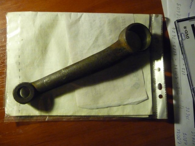

У меня тоже стоит переделаный рычаг, на каких то засыпанных туда то ли роликах то ли шариках, но там не такая жёсткая конструкция. Он должен немного играть иначе кранты. Есть польский маятник с второпластовыми втулками, новый надо? Но сразу предупреждаю, крутится туго, возможно надо притереть и смазать.

Артем, спасибо, я этот оставлю, подшипники поменяю да и все. К то му же фторопластовые втулки как то доверия особого не вызывают...

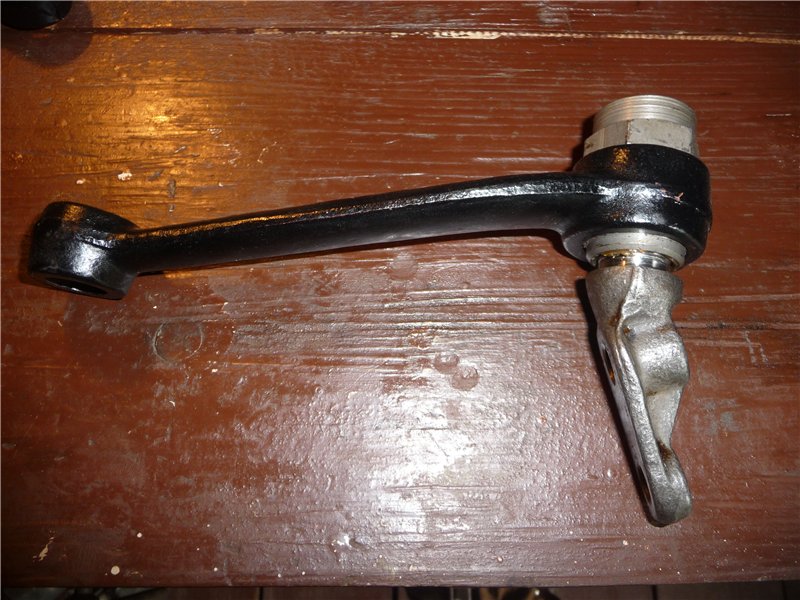

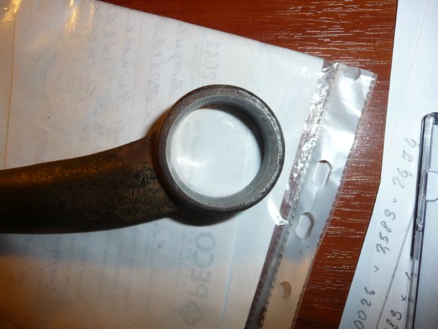

Спустя месяц я нашел в себе силы и разобрал маятник
Что многовато они его проточили, что-то сомневаюсь-вдруг лопнет? Оригинальный тоже есть, как и новый кронштейн к нему, единственно что меня останавливает-отсутствие нужной резинки.

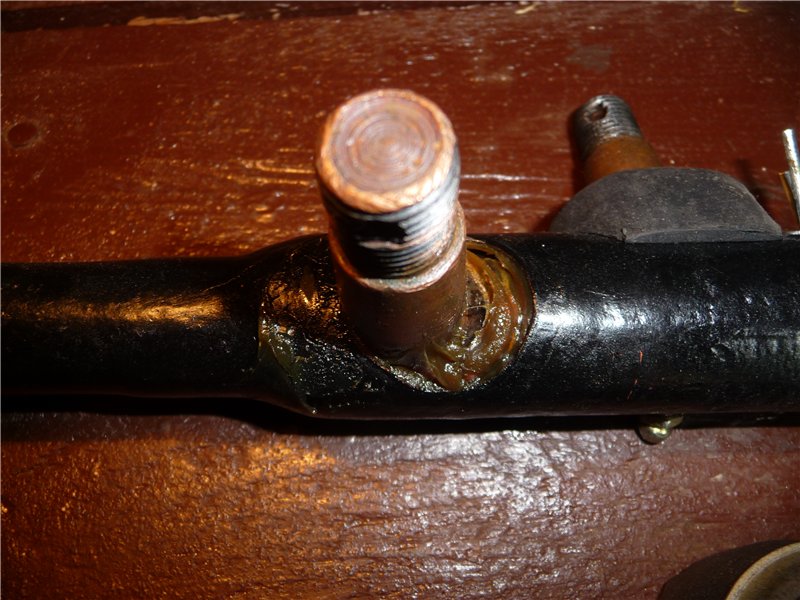

Отпесочил, покрасил и собрал рулевые тяги, теперь пара вопросов:
Палец так и должен быть смещен вбок? Причем такая фигня только на тех пальцах, что ближе к центру тяги, на крайних-все нормально. Тяга старая, пальцы\сухари нулевые.
Собрал оригинальный маятник. Каталог говорит что там должно быть защитное кольцо-пыльник. Как оно выглядит и чем из современных аналогов можно заменить? У меня стоял маятник на подшипниках переделаный, потому кольца старого нет.

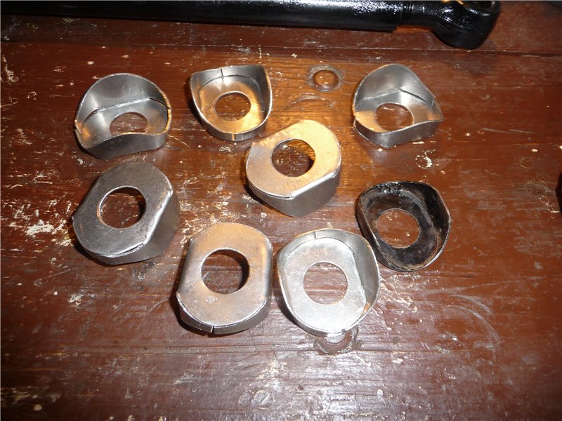

И немного оригами. Родных обойм пыльников не нашел, пришлось извращаться. Осталось заварить их только по контуру и будет хорошо.
супер молодец, однако и терпения у Вас, батенька)))) :p

Спасибо, я сначала хотел даже оправку из куска железки обточить, но потом стало лень и гнул на ручке от молотка и на старом поршневом пальце). Так есть косяк в сборе тяги или так и должно быть?

В книжке Липгарт-Вассерман нарисовано что всё строго посредине отверстия. Но у меня на практике вроде тоже было ближе к центру но не так сильно... подложи пару шайб под глухой сухарь.
Обоймы класс, оригами рулит1
А чего ж ты дурень от подшипника отказался? этот твой резьбовой разобьется и появится люфт.

Странно это все, ведь не мог сухарь стереть то место, куда упирается, причем так сильно. Придется съесть пару банок селедки и вырезать из них шайбы. От подшипника я не отказался, я его еще не купил :lol: В рычаге под подшипники мне не нравится две вещи- тонкие стенки и очень короткая резьба под гайку, которая никак не контриться. В маятнике на резьбовом мне тож не нравится две вещи-ресурс и отсутствие резинки, Так что пока они оба лежат покрашенные и ждут когда я выберу.

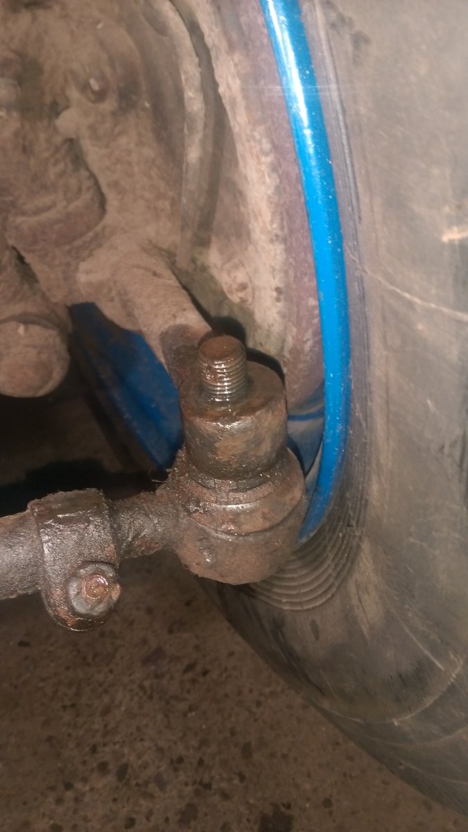

Продается сьемник, или же обстукиваешь молотком рычаг рулевой тяги , 100% вы скачет.
9 271
10 204
если есть чем погреть, то вначале погреть(рычаг, не палец)! а потом стучать!

Ничего греть и стучать через деревяшку не надо . Нужно хорошим ударом метал по металу , только по пальцам свойм и машины не попади;)

Два молотка, один надставляем на торец поворотного рычага (не на палец, сверху, а в рычаг сбоку), вторым молодецки бьём по первому молотку. Лучше, если первый молоток полегче, второй потяжелее. Как правило, после нескольких ударов палец выпадает. Если во время ударной разборки ещё и нажалть чем-то на палец сверху, разберется ещё быстрее.
Бывает, что прикисло всё намертво, на такой случай есть съёмники в виде двузубой вилки. Разбирают всё, попутно отправляя к праотцам как минимум чехол на пальце.

гайку на палец накрути и бей по ней
