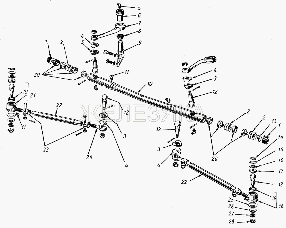

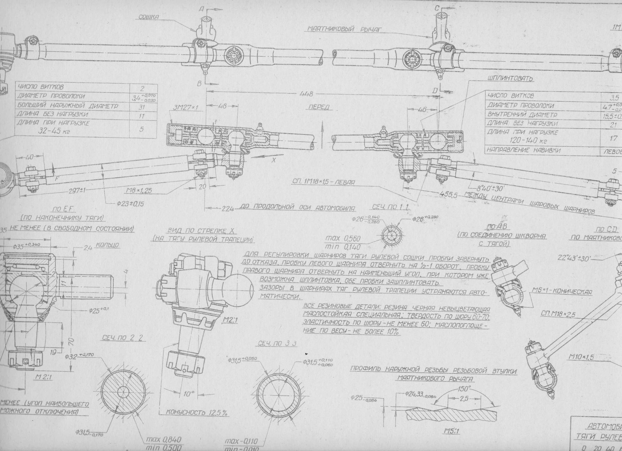

Не нашёл темы такой, поэтому создал новую.При разборке рулевых тяг отсутствовала деталь 13(Ограничитель пружины тяги сошки рулевого управления).Понимаю что купить её скорее всего не реально, поэтому прошу помощи-скинте размеры этой детали, что-бы заказать у токаря, кто может.

Может эта страничка поможет, целиком правда в скан не влезает.

Спасибо буду изучать.

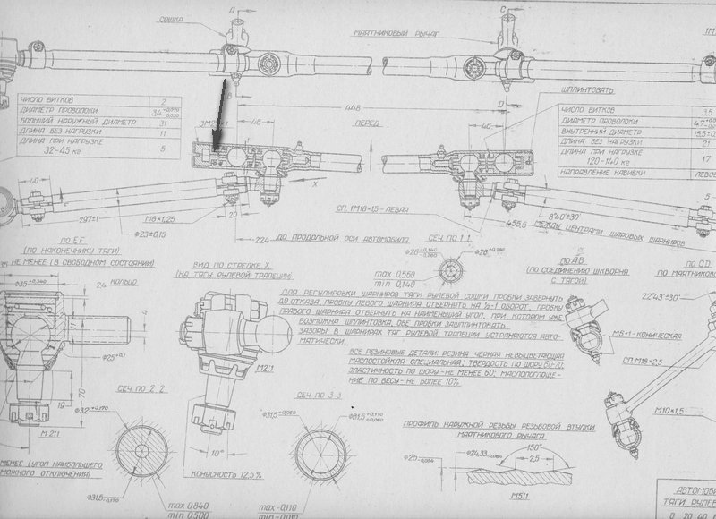

Деталь эту наблюдаю, отметил стрелкой ,но где взять размеры чет не нахожу.

Похожая деталька валялась, надо размеры глянуть.
Это она в последнем сообщении ?

Похожа, но точно сказать не могу.У меня её не было.Вот если бы проверить, полезет в тягу или нет, тогда взял бы.

Примерить не смогу, нет тяг. Попробую снять размеры поточней.

Размеры можно взять с сухаря, стоящего с другой стороны этой пружины.

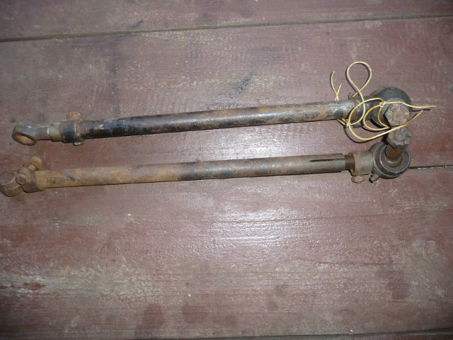

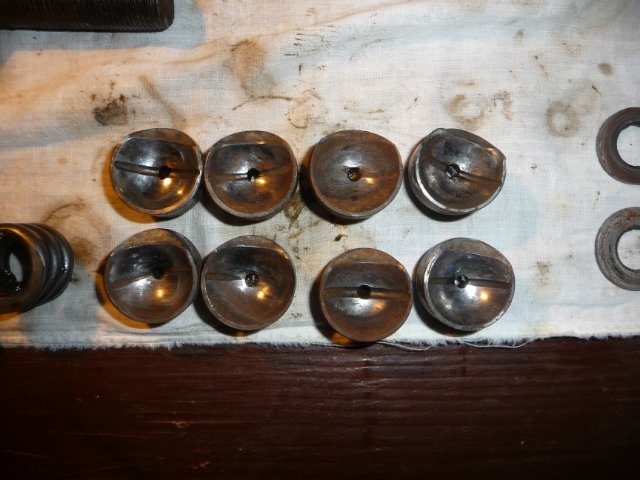

Пока нет крепежа к редуктору, решил раскидать рулевые тяги. Требуется совет по дефектации деталей:
Почти все разобрал, отмыл, теперь вопросы:

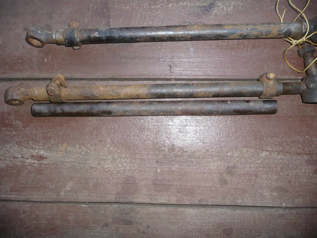

1. Продал мне как - то один товарищ с форума вот эти тяги, под видом новых победовских, но вот наконечники несколько другие, плюс сами тяги чуть длиннее. Вроде не критично но все-таки.

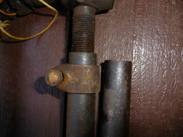

Сухарики, те, что с целой канавкой поживут еще, или надо все менять?

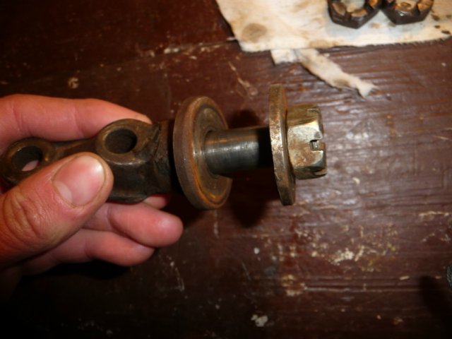

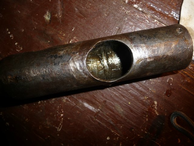

Вот такой маятник(колхоз оставлять или менять ( с точки зрения надежности и безопасности):

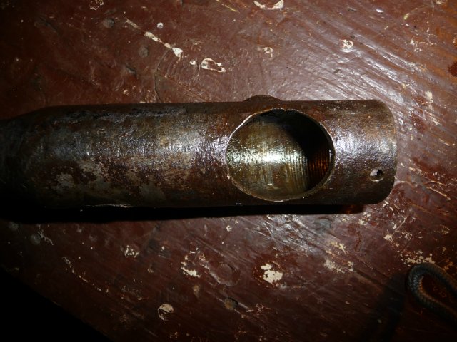

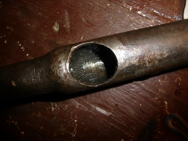

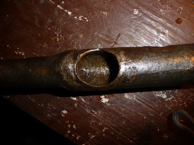

И центральная тяга, отверстия чуть разбиты-еще походит или надо искать другую?

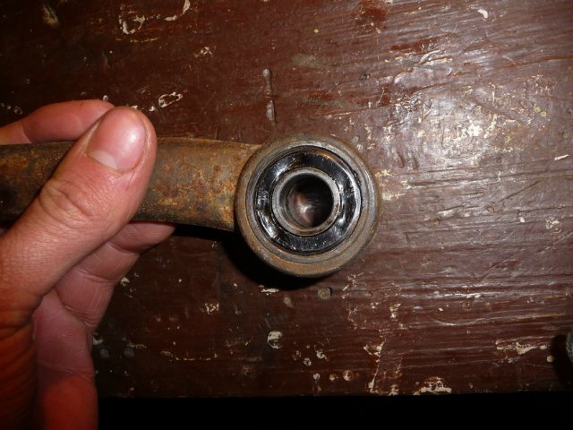

Мой маятник так же был переделан.Заменил подшипник (поставил современный в закрытом исполнении).Насчет сухарей, думаю, что те у которых канавка нормальная, можно оставить, там зазор всё равно пружиной выбирается.

Понятно, спасибо за ответы. Так что среднюю оставлять? Или все? Просто если все, то я ищу 21 трапецию, а если нет, то восстанавливаю эту :lol:
В принципе средняя тяга ходить будет.Износ отверстия не критичный.Такое бывает когда все тяги разболтаны, ну и набивает пальцем по тяге.Может можно наварить отверстие и зачистить потом.
Ок, спасибо. Была идея насчет наплавки, но надо только сварщика 80 уровня найти - сам не буду, квалификация пока не та)
Буду искать сухари да пальцы.

Мой маятник так же был переделан.Заменил подшипник (поставил современный в закрытом исполнении).....
Очень нежелательный вариант.
Подшипники разбалтываются в маятнике "на ура", а разрушение подшипника грозит серьезной аварией.
Неплохой вариант в этой ситуации - сделать фторопластовую втулку, последующую выработку ее можно будет компенсировать подтяжкой гайки.
