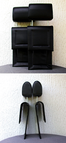

У многих автомобилей есть ремни, но нет подголовников. Ну и проблема решаема - я лично буду ставить такие, как на фотографии выше. И относительно аутентично и практично и снимается за пять секунд.

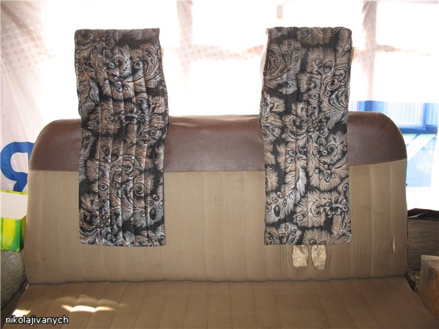

Вот так смотрятся подголовники на Победкином сидении:

Был у меня такой подголовник. Его проблема в том, что низ передней "доски" впивается в поясницу, а сам подголовник от ерзания водителя на сиденье перекашивается. Помнится, были в 70-е - 80-е гг. приставные подголовники более удачной конструкции - крепление к спинке сиденья из трубок и даже регулировка подушек по высоте. Примерно такого вида:
9 351
954
Насчёт задних подголовников не знаю а передние можно вварить в трубу каркаса дивана. Ну разумеется не сам подголовник а направляющие втулки и будет красиво и аккуратно, и надёжно. А эти "надевные" подголовники вас ещё сильнее поколечат
Тут я с Артемом абсолютно согласен. Предложенный им вариант является наиболее удачным.

еше вариант. выкинуть заднее сидение и поставить как в раллийной машине, заодно и клетку вварить. и швеллер под передний бампер. :mrgreen:
а почему длинное плечо спереди, от торможения заднее короткое оторветса и полетит в след водиле, а потом водилу отбросит назад. а сей деваис уже будет валятса где то в раене спины.
ведь проше вварить трубки в сидение и поставить подголовник хоть от мерса последней модели.
3 464
5 696
Если, не дай бог, удар будет такой силы, что сорвет подголовник, то назад отбросит уже труп.
А вот при ударе сзади, спасет от перелома шейных позвонков.
Идея с ввариванием закладных в каркас сидения наиболее оптимальна, на мой взгляд.
