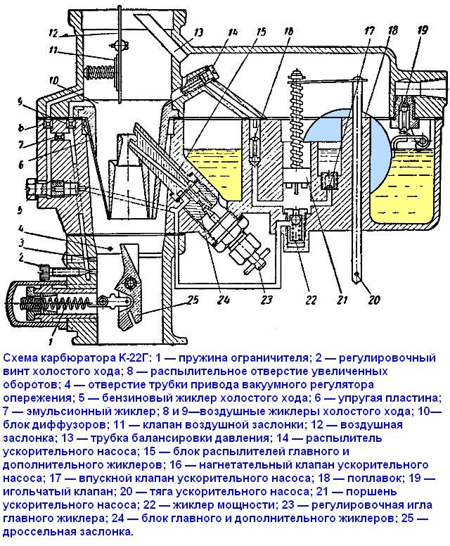

Коллеги, есть не большая проблема в регулировке штатного карбюратора К-22 на автомобиле. Появилась она после замены карбюратора, вместо текущего со всех щелей, поставил перебранный новый, все прокладки и жиклеры новые. Отрегулировал холостой ход, автомобиль заводится с пол пинка, без газа. Но, после работы на холостых при резком открытии дроссельной заслонки, первые секунды, мотор как будто захлебывается, потом выкручивается нормально. При этом, если тут же нажать на газ повторно, раскручивается нормально. При езде это сказывается, что нужно больше давить на газ иначе глохнет, при трогании. Что может быть?, ускорительный насос новый, ходит ровно, без заеданий.

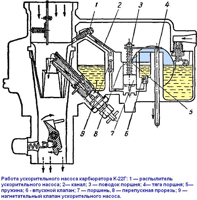

Бывает что теряют клапан №9 №16 у вас он на месте.?

Нет конечно, все-таки очень похоже на ускорительный насос , если посмотреть в карб и газануть , струйка появляется?

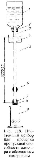

Проверьте количество топливаподачи ускорительного насоса (12 кубических см. за 10 циклов) и главного топливного жиклёра. То что жиклёр новый и циферки которые на нём написаны не о чём не говорит. Постоянно проверяю производительность жиклёров, результаты иногда удивляют.

Методика простая. Делаете 2 стенда.
1 для тарировки жиклёров.
Трубка, сверху проточная вода, снизу резиновая пробка в которую вставляется жиклёр. Высота столба воды 1 метр. Подставляете мерную ёмкость под жиклёр ровно на одну минуту. Количество воды попавшей в мерную ёмкость соответствует пропускной способности жиклёра.
2 для тарировки ускорительного насоса.
Карбюратор ставите на воронку. На высоте примерно полметра от карбюратора подвешиваете ёмкость с топливом. Ёмкость с карбюратором соединяете топливопроводом. Под воронку устанавливаете мерную ёмкость. Заполняете карб топливом, 10 раз нажимаете полный газ. В мерном стаканчике должно быть 12 кубиков топлива. Если не так настраиваем ускаритель.
