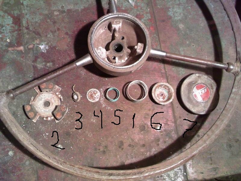

Руль 1,2й серии с кнопкой в разобранном состоянии:
в какой последовательности все ставится ? на второй серии две пружины ?

Просто по каталогу одна пружина на 2 серию..

Последовательность такая ?

на фото гайки нет!

Гайка относится к рулю... а не к кнопке сигнала

Ответов море просто )) никто не ставил сигнал ? :evil:

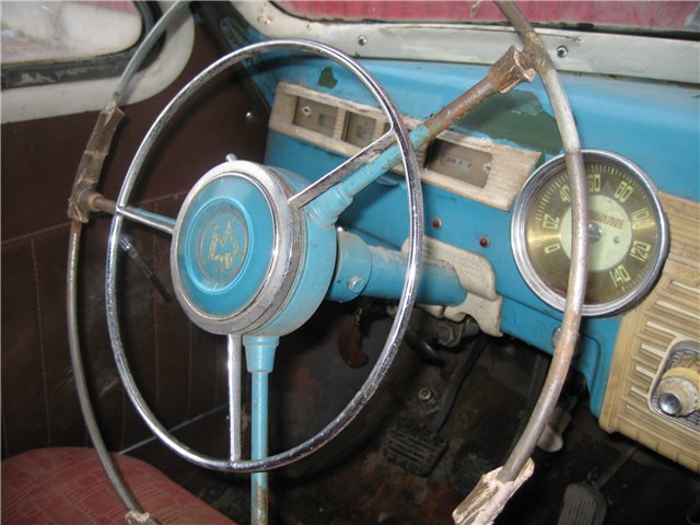

3 150
У меня такой вопрос.
Собираю 21-ю (ГАЗ-21И) 1962 год, в этом году прекратился выпуск 2-ой серии и начался выпуск 3-й. По факту у меня машина 2-ой серии, но диваны и амортизаторы (телескопы) от 3-й. В машине 100% ничего не менялось. Одна из версий, на заводе ставили то что было подрукой.
К чему я все это, на моей Победе 2-й серии руль стоит от 3-й. Спросить из тех кто мог знать, уже, увы, неукого. Может ли быть по аналогии с 21-ми?
Вот мой руль:
16 400
11 203
Кaizer сказал(а):
АНДРЕЙ 111 сказал(а):
без гайки кнопку не поставишь.
ага...даже руль не будет держаться...но гайка меня не интересует...я знаю как ее ставить.
я имел в виду последовательность..

Может у моего отца была трешка с двушечным рулем... поэтому я себе тоже его ставлю.
5 204
3 757
Вроде попадались двушки с трешечным рулем-ранние переходки, такую продавали тут год назад в Волгограде штоли.
Kaiser, может у вашего отца было просто отломано кольцо?
Vins
23.02.2012
2 334
10
59
М.О. Балашиха
нет,он говорит что точно двушечный был... помнит )

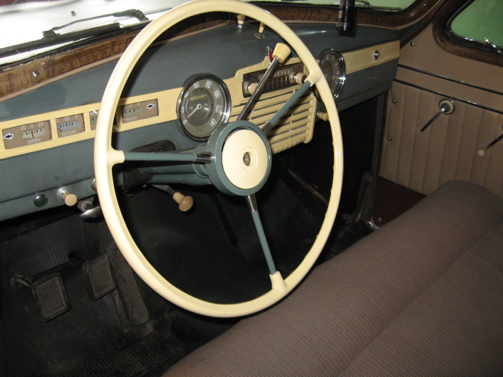

Скажите, на последних Победах 57-58 г. Каркас руля как красился? в цвет кузова?
