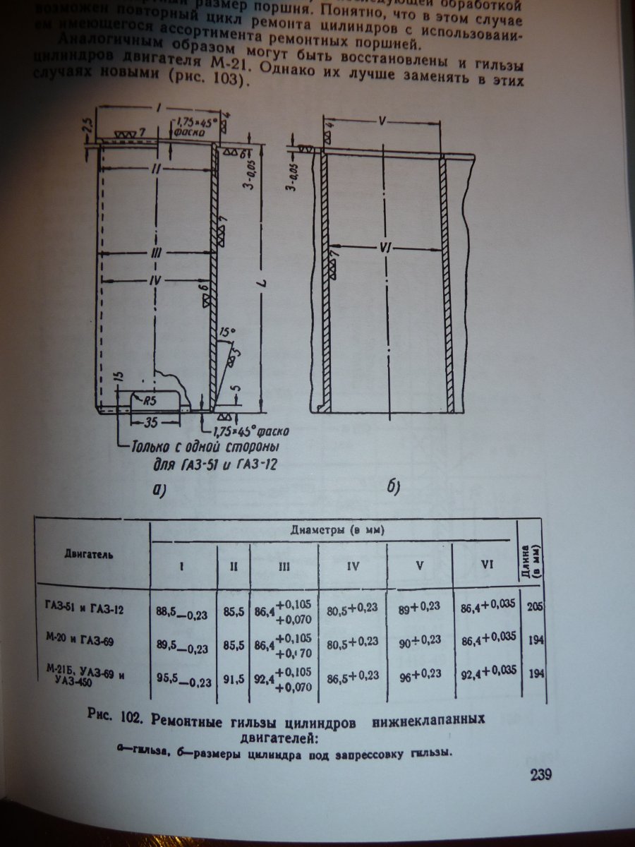

Было-бы не плохо желательно размеры допуски и если есть про гильзовку. По поводу расточки блока званил уже в ноябрск. Друг сказал поедут свои точить могут забрать туда
5 094
3 381
Ок. В выходные сделаю.

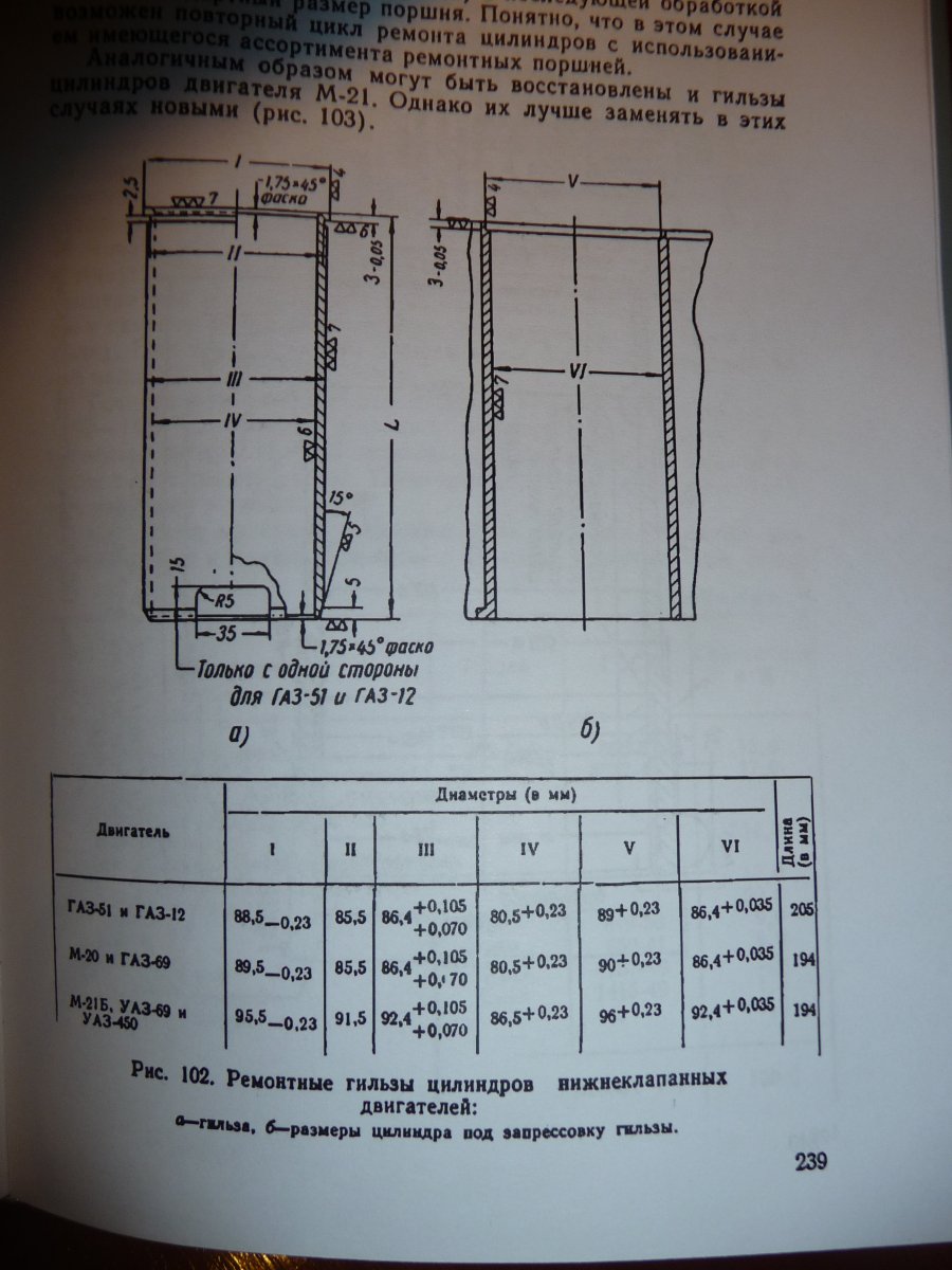

Спасибо большое за черчеж. Кто уже заметил ? Что можно поставить 88 поршня?
savelie
18.11.2015
197
5
г, губкинкий
Кстати судя по черчежам в блоке м 20 есть гильза . Если ее убрать как раз получиться 88
savelie
18.11.2015
197
5
г, губкинкий
Есть нюанс не большой . Скорей всего со старого блока фокус не удаться так как все раньше ездили на воде скорей всего стенки огнили и стали тоньше ((( если мне возьмутся кто то изготовить гильзы большего диаметра и запретовать можно. Еще надо на впуск седло ставить (((
savelie
18.11.2015
197
5
г, губкинкий
Если не получиться в нояборьске. Поеду летом в отпуск там делать блок буду. Всем спасибо за инфу может кому прегодиться. Я потом создам пост и распишу как все делал.ДА МОЖНО СДЕЛАТЬ ИЗ БЛОКА М20 ПОРШНЕВУЮ 88МИ

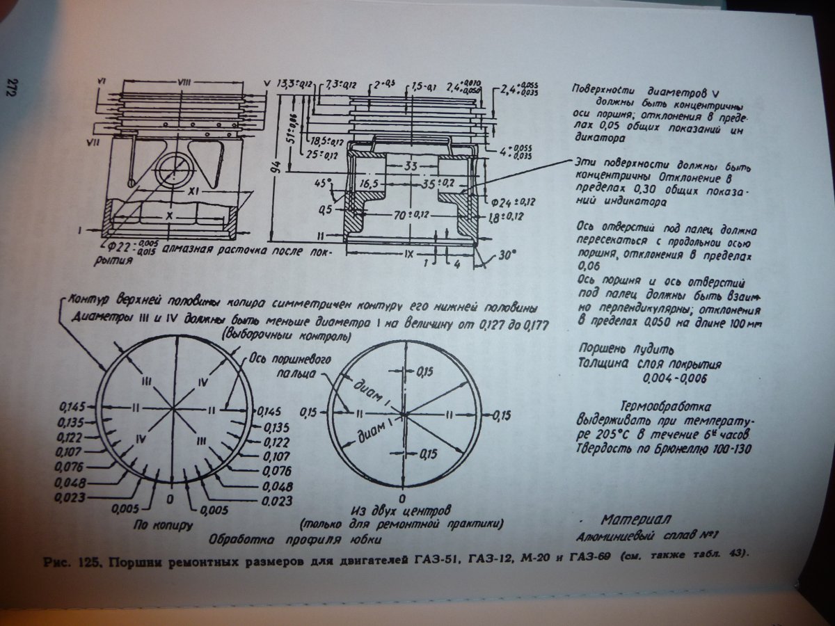

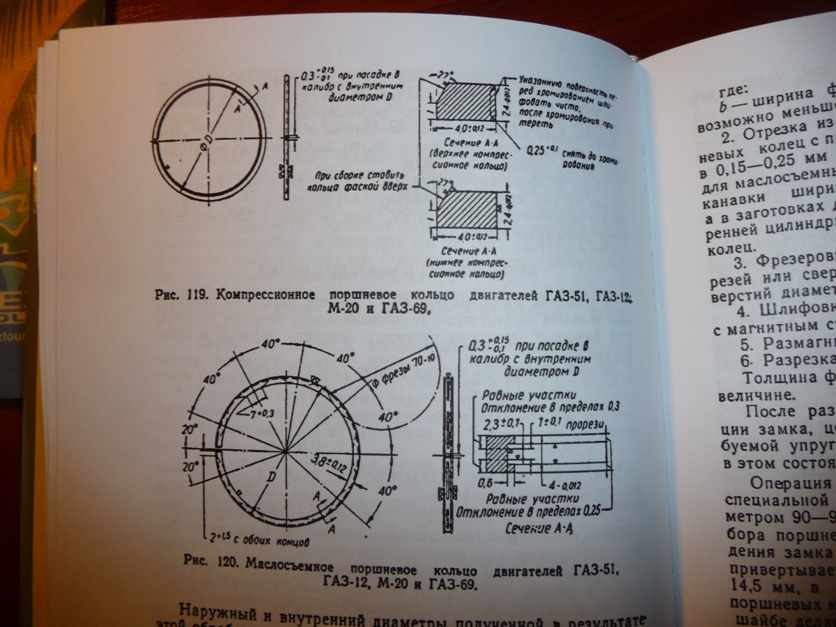

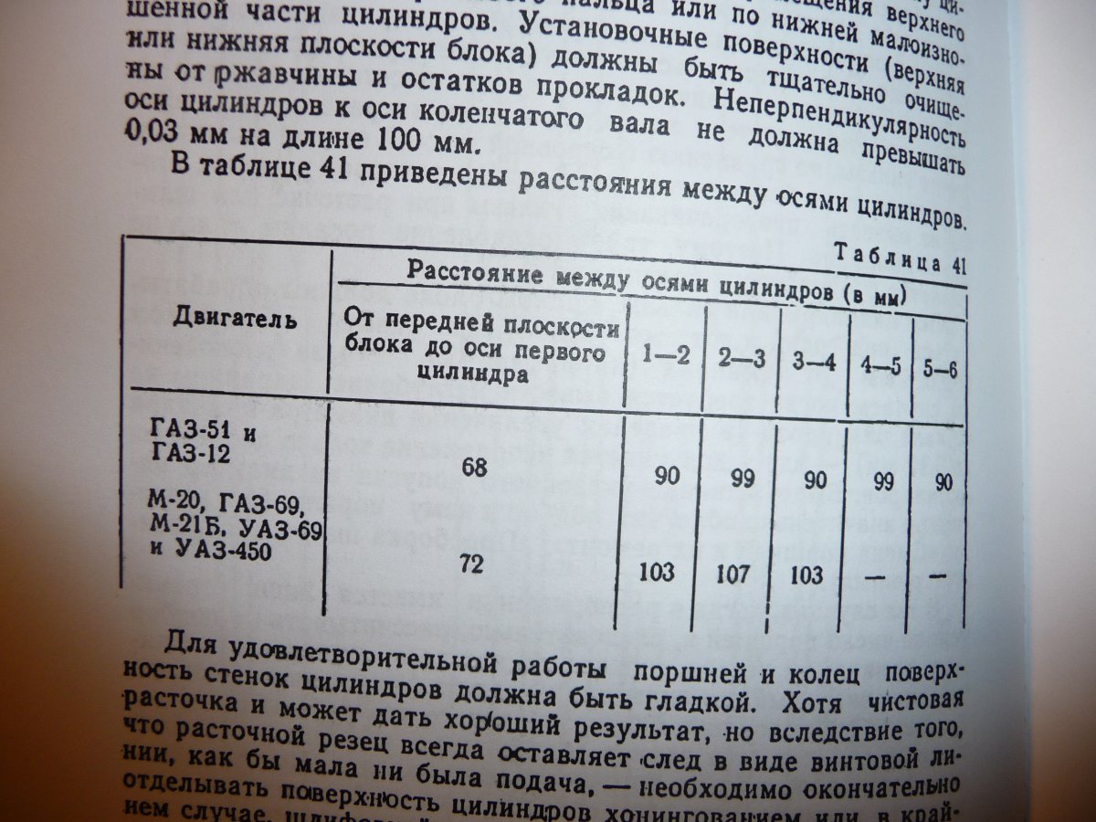

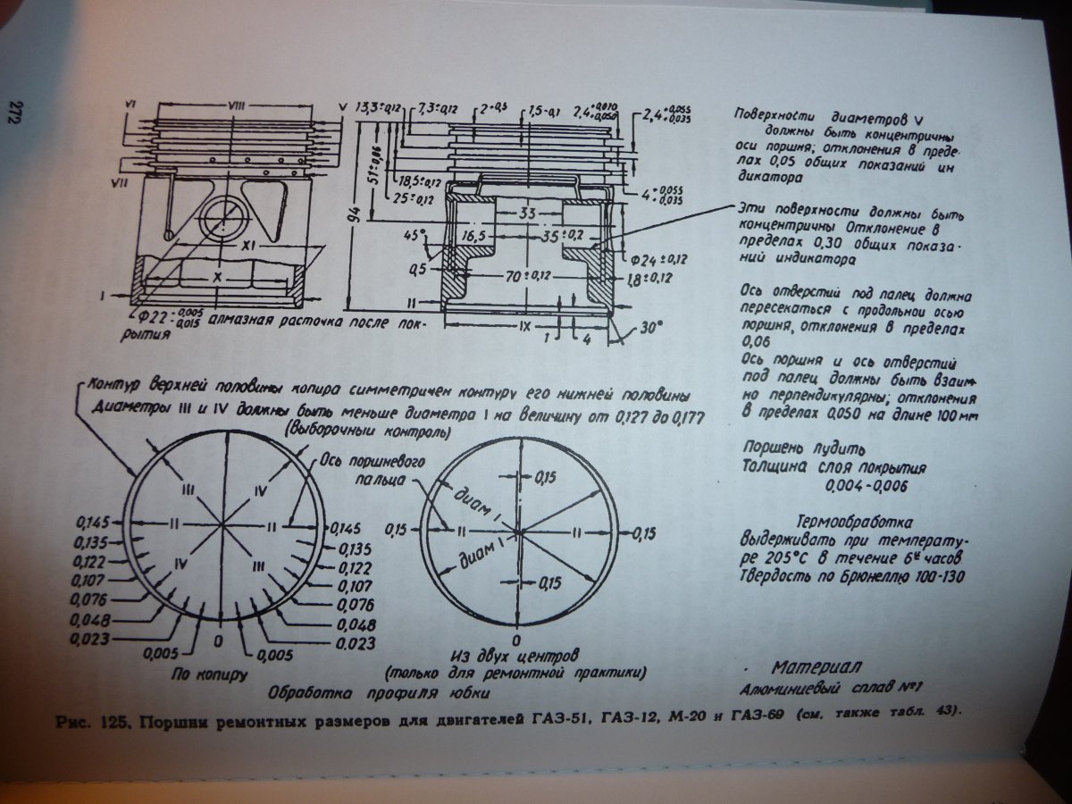

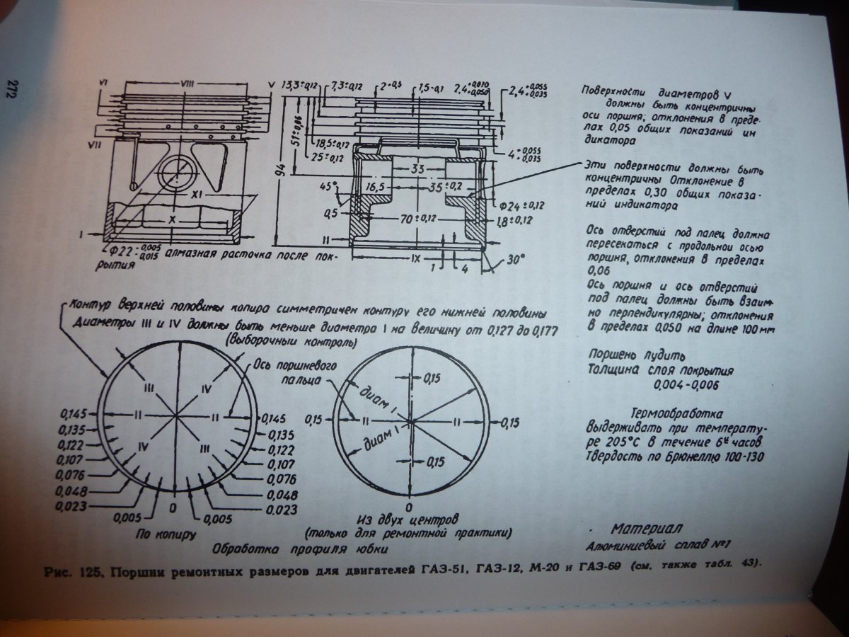

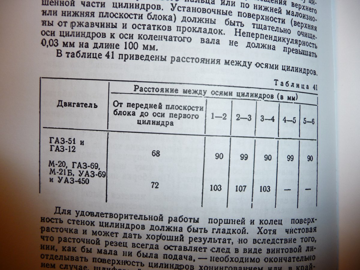

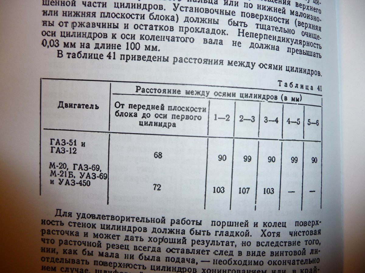

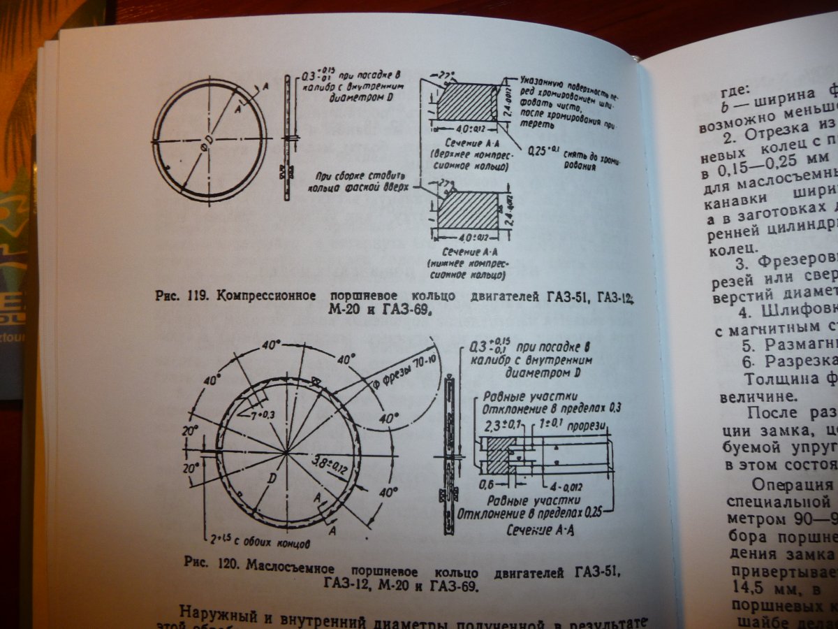

Фото из книги Шнейдера. Как файлы сюда правильно вставлять с новым движком я не понял, так что если чего не будет работать, лучше напишите в личку свое мыло.
savelie
18.11.2015
197
5
г, губкинкий
Посмотреть вложение 59137 Посмотреть вложение 59138 Посмотреть вложение 59139 Посмотреть вложение 59140
Отдельное спасибо))) приму к сведенью
