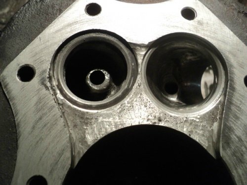

Вот вариант изврата с блоком-утапливание клапанов. Я так понял чтобы можно было еще поднять степень сжатия:

Я тоже думал над этой темой. Вот только позволяет ли во впускном окне так сделать. На выпуске можно кольцо наверно усадить ниже,а на впуске?

Вы может имеюте виду седла клапанов?

Да седла,точно) На выпуске кольцо стоит на газ52, а на впуске помоему нет.
Седла должны стоять на впуске и выпуске но могу и ошибаться так как мотор архаичный. Но думаю скорей всего стоят. Судя по фото есть запас Надо скаждой стороны снять по 3 мм. Это не кретично. На воговских гильзах такая операция прошла бы безболезнина и без ущерба конструкции

По этому и говорю нужны черчежи блока и поршней. По поводу поршей проблем вообще нет их можно подобрать или сделать на заказ. На заказ один поршень стоит 2.5 тр о колец под этот резмер море.

Почему сказал одно кольцо на седлах г52 ,потому что сам их разворачивал. Так вот на выпуске кольцо очень твердое,а на впуске его нет и шарошится хорошо.
Седло что одно это очень плохо ((((

Ну если вы строили движки,может можно поставить.

Можно все беда в том что я не в тюмени сейчас живу тут коленвал просто от шлифовать надо 250 км ехать, блок вроде то же шлифуют на счет седел не уверен((( был бы в тюмени я и не парился на счет блока выточили бы гильзу новую по типу как на новых 421 моторах расточили блок и засадили туда пресом.
