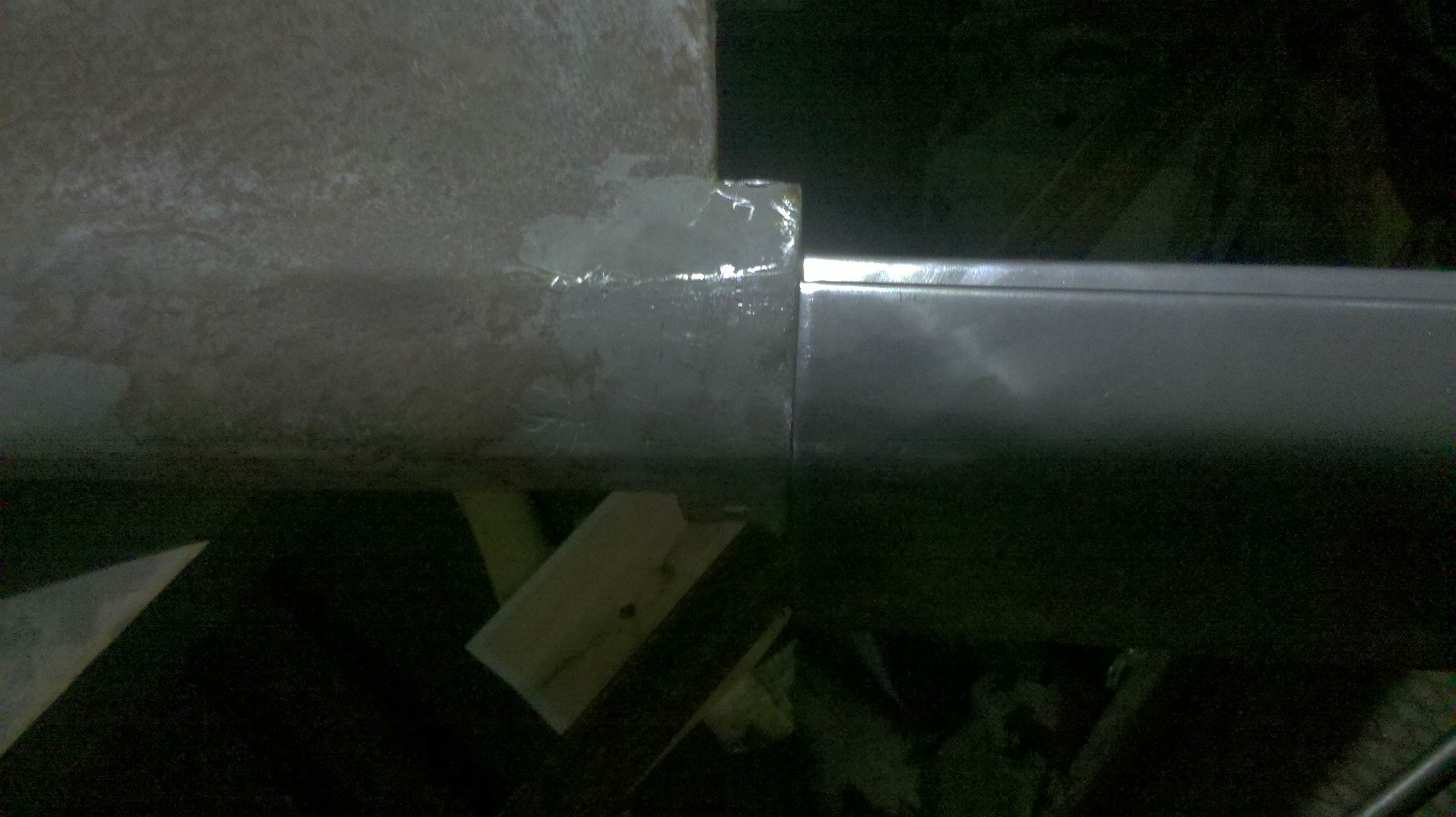

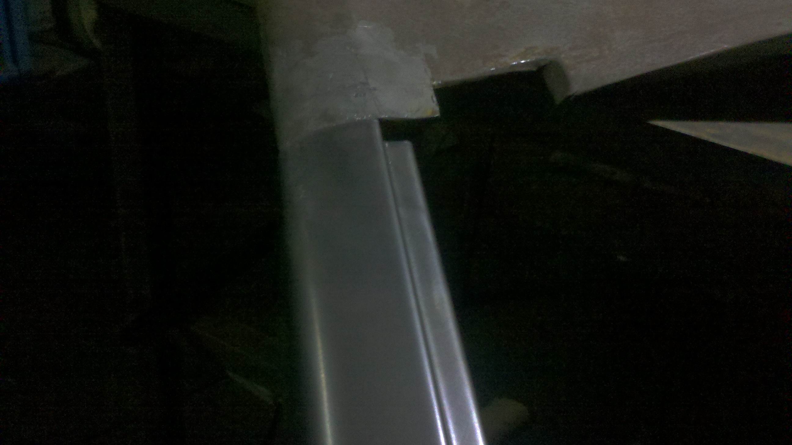

Порогов, точно повторяющих оригинальные, а следовательно, удовлетворяющих мои запросы, не нашел. Поэтому, решил изготовить.
Изготовлен опытный образец порога. Выглядит это так. Порог точно повторяет форму крыла и должен повторять также форму двери. вот фото. После установки проверим.
Готов принять заказы на изготовление. Все вопросы в личку.

В нижней части порога отбортовки не хватает, чтобы порог к коробу варить,и лицевая (боковина порога) часть кажется широковатой из-за того, что изгиб который к коробу пошел поздновато сделан. а так похож.

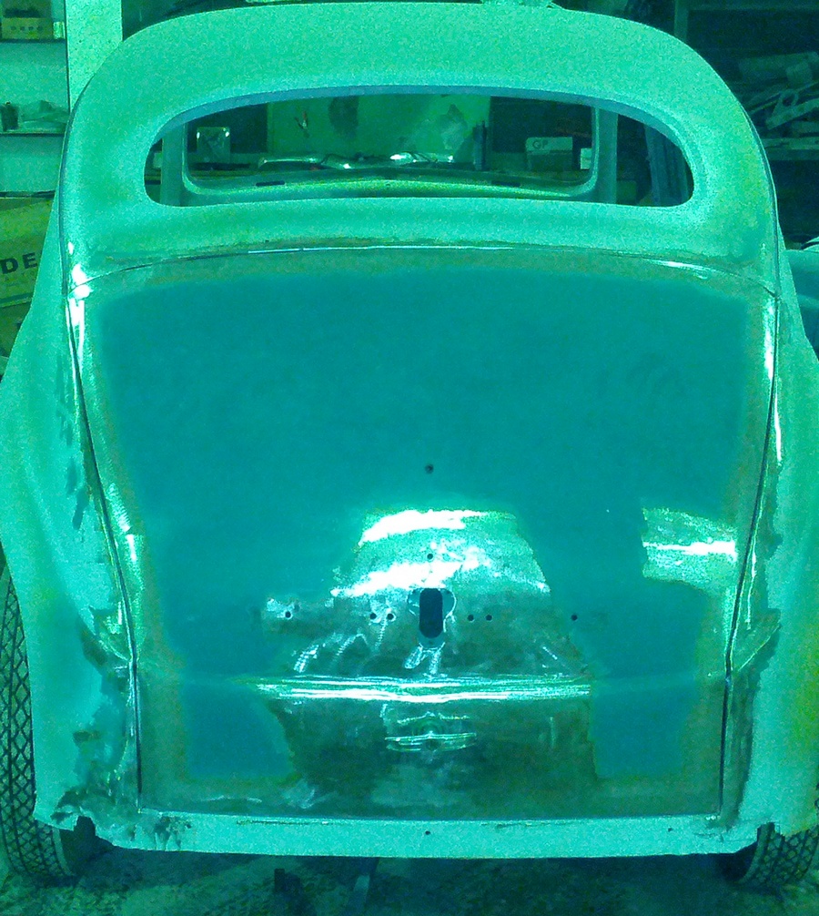

Вот так были выставлены зазоры крышки багажника. Что было, постараюсь найти фото....
З.Ы. Зазоры до разбора были заводские. :mrgreen:

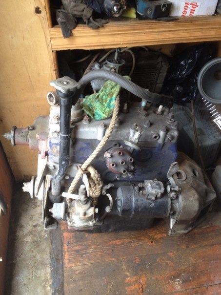

Двигатель, который будет на первое время установлен на моей машине! Качественная капиталка была сделана лет 5 назад, после чего он так и не был поставлен на машину.
Надо будет перевесить с моего кое-какие ништяки. И будет огонь!
Подскажите, в какой цвет его надо перекрасить в оригинале?

Серебрянкой.
Вскрой его хотя бы что-ли. Не забыли ли там тряпку, отвертку, вставную челюсть? Кроме шуток, в 21 моторе в олдтаймере в поддоне нашли тряпку. :

Согласен Слав стоит перетряхнуть прокладки, моменты затяжки проверить и пр. :D
3 150
Конечно лучше сразу проверить, а то в покрашенную машину туда-сюда тягать только царапать.
+ 5 лет назад врядли мерсовскую набивку ставили.
В моем перебранном я цепочку от унитаза нашел.
+ для нормальной покраски его нужно отмыть и отпесочить иначе если сверху обливать надолго не хватит.
5 231
3 840
Вот насчет песка я лично против. Мелкий кварцевый песок, вездесущь, как вирус герпеса, набьется во все неожиданные щели. Песочил мост-задолбался песок выдувать. Так что троссовая щетка на болгарку и в бой.
Конечно, сейчас кто-то скажет-мол собранный, и если заткнуть все дырки,ничего не будет-может и так, но я бы не стал.
3 150
Андрей, я уже 2 мотора так делал не сам конечно, а моторист. И себе он также на двух 21-ых делал.
Конечно надо все затыкать и заклеевать...

Слав, реально лучше перебрать,себе спокойней будет.А по поводу песочки и оставшегося песка,может блок выварить, я просто помню когда на мотокросс ходил,тренер наш рассказывал,что после расточки цилиндра его лучше всего выварить в воде с порошком стиральным и так два раза,все говно выходит.Но это было давно и цилиндр у мотоцикла маленький,а ездили мы на чезетах советских,и в большую кастрюлю цилиндр легко помещается,сам не пробовал.
