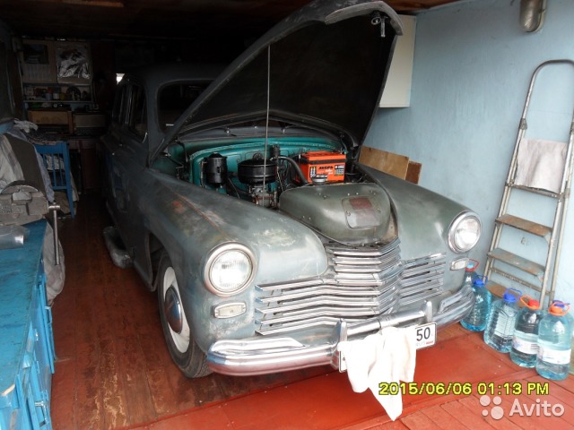

Господа, кто-нибудь смотрел данный автомобиль? И почему у нее моторный отсек зеленый, а сама она серая включая торпеду? Спасибо.
https://www.avito.ru/elektrostal/avtomobili/gaz_20_pobeda_do_1960_586079869
тоже машина заинтересовала - как только вышла обьява (давно) , притягивает взгляд. Мое мнение :
Плюсы - комплектность и кузовня по фото, общий вид
минусы - цена,
странности - 1)дверные карты в целофане - сидухи из флока, родные ковры(?)
2) на черепе этикетка(родная?) краска похоже на родню - моторный отсек крашен перламутром.
Я бы глянул бы вживую если б в Питере была при другой цене авто.
минусы - цена,
Думаю что серая краска заводская, а в зелёный под капотом покрасили при удобном случае, например при переборке двигателя что бы в дальнейшем перекрасить всю машину в такой же цвет, но так и не перекрасили.

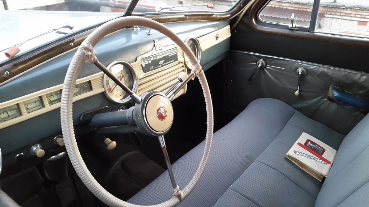

Спасибо за комментарии. Сегодня посмотрел машину. Если коротко:
+ без колхоза (кроме хром накладок на пороги)
+ комплектна, все на месте
+ передний хром почти ок кроме очков фар
+ на вид исправная и опрятная машина (с поправкой на возраст) в родной краске
+ на ходу (сам не проверял)
+ хор салон, дверные карты в пластике
- крылья по кругу под замену
- пороги + короба аналогично
- задний бампер под замену
- вздутие железа под водительским ковриком
- странная самопальная заплатка под днищем в районе коврика / педального узла
- есть вопросы к зазору при закрытой водительской двери, но я не спец
В целом, машина под полную реставрацию с полным разбором, кузовным ремонтом и покраской. Пробег 71000 по спидометру - верится слабо, хотя приборка, включая пластик, в оч хор состоянии. Угол педали сцепления подстерт. Двигатель ,скорее всего, перебирался (сверху его еще и серебрянкой покрасили).

Спасибо всем! Машина куплена. Давно хотел и вот сбылось!
