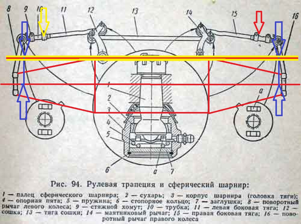

Да всё вроде нормально,но!!!
Если расстояние "А"как рисовал вышее ,а тут между синими стрелками разное то муфтой(желтая и красная стрелки) все равно можно выставить колеса ровно (схождение)
но оси колес будут не на одной линии(средняя красная линия условно середина балки)
т.е одно колесо немного впереди другого.
При выворачивании колес будет неправильный угол поворота колес в крайних положениях, из-за разных длин тяг (плеча),в данном случае левой и правой регулируемых тяг.
Так надеюсь понятно?
У Андрея 164мм,
у меня 185мм с обеих сторон,
эта разница не страшна, главное одинаковое расстояние слева и справа
