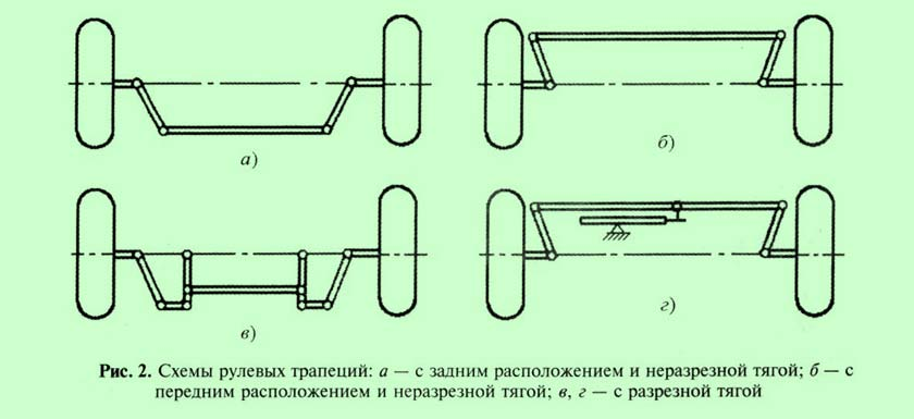

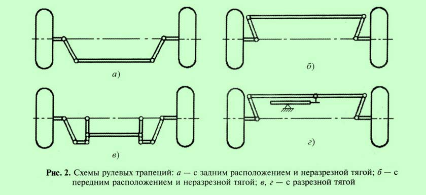

я кажется допер )))))

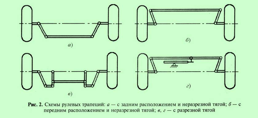

если внимательно посмотреть на картинку, то видно... что при установке трапеции спереди управляющие рычаги должны смотреть наружу, в отличии от расположения позади...
наши рулевые рычаги тоже имеют изгиб ... нужно проверить как они стоят.
143966
driver_m20
09.07.2019
Ну да, изгиб есть, но на победовских он минимальный, а вот на газ21 вполне заметный. Я тоже думал что должны быть наружу, но тогда они упрутся в тормозной щит. Хотя надо глянуть, но помоему именно так.
9 165
9 590
короче всё зависит от управляющих рычагов )
чем больше они смотрят наружу, тем больше правильный эффект )
То есть, надо смотреть расстояние от шкворня до уха управляющего рычага по продольной оси автомобиля)
видео позже )
в рычагах даже отверстия под пальцы смещены в сторону.

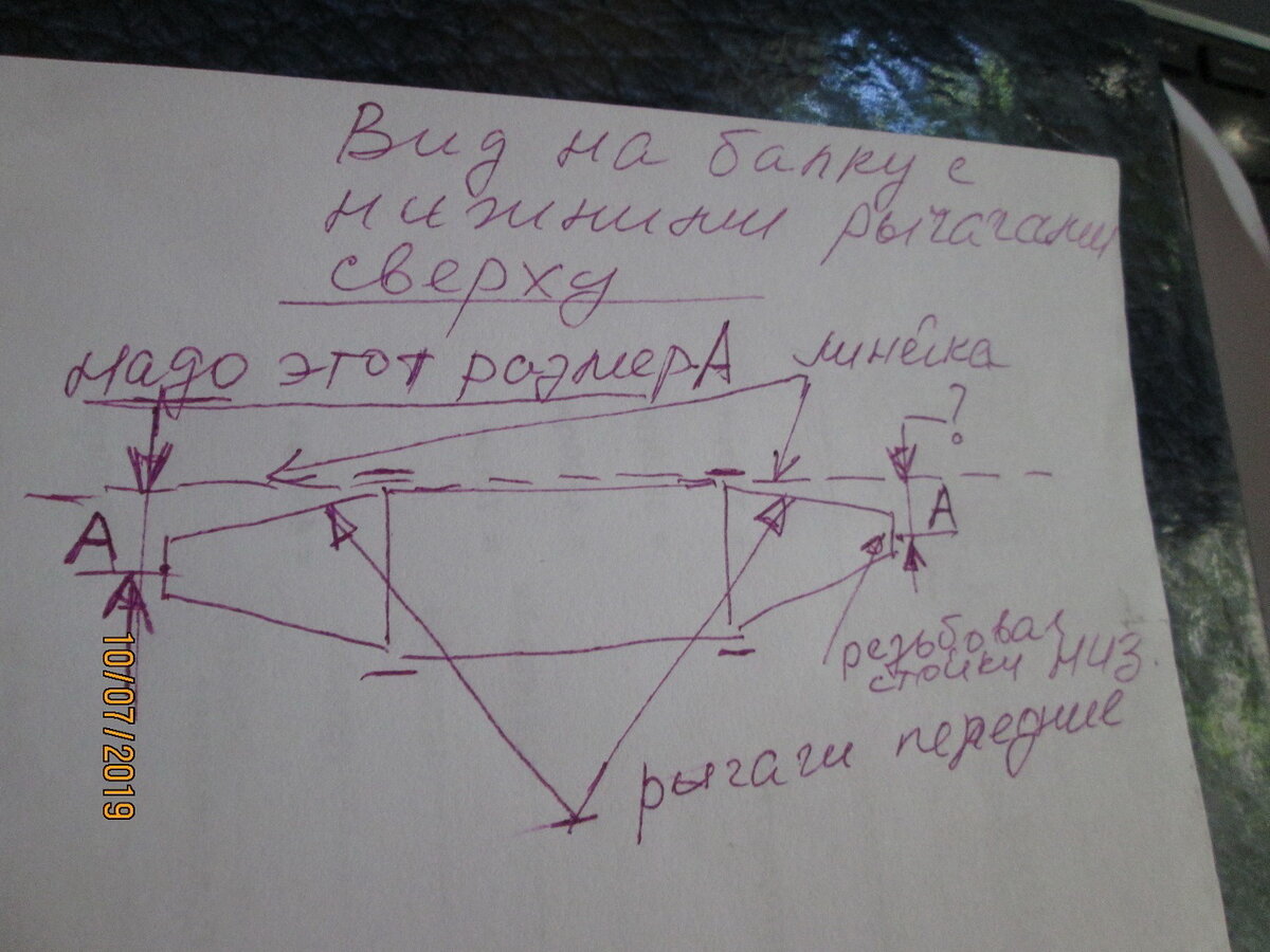

размер А- 164 мм
видео позже )
Согласен полностью по М20 прямые поворотные рычаги, только отверстие в ухе смещено.
По этому к топикстартеру есть вопрос, а поворотные рычаги не с 21 волги?
Там трапеция сложена по другому и поворотные рычаги с изгибом к центру авто, по этому и получается обратный эффект.

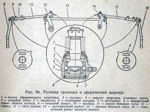

Вот схема трапеции 21 волги:

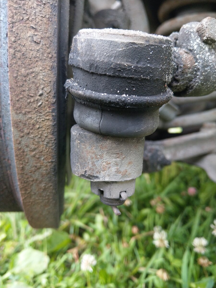

driver_m20
09.07.2019

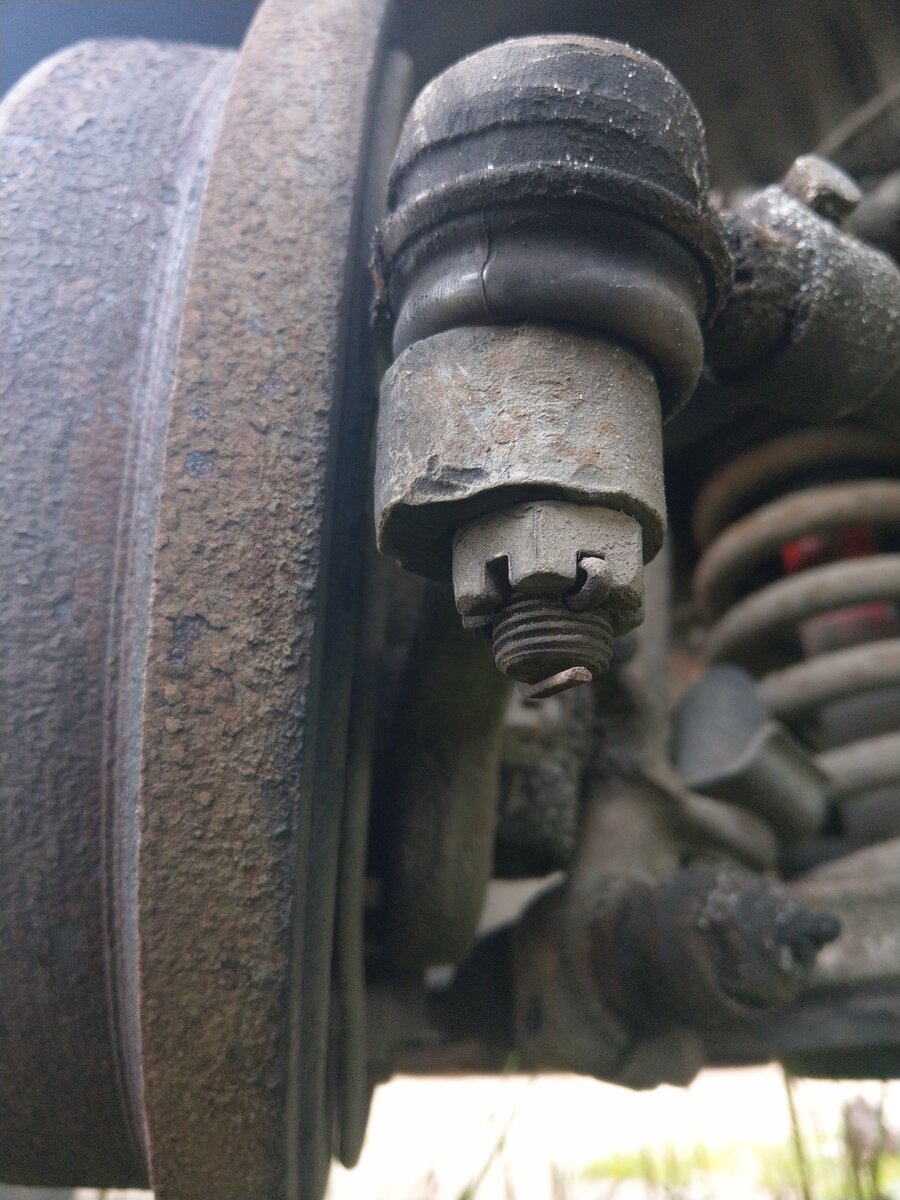

Сейчас нет возможности под машину залезть, мокровато на улице, про смещенные отверстия знаю, но что то я о них не подумал. Спасибо за идею, гляну по возможности.

driver_m20
09.07.2019

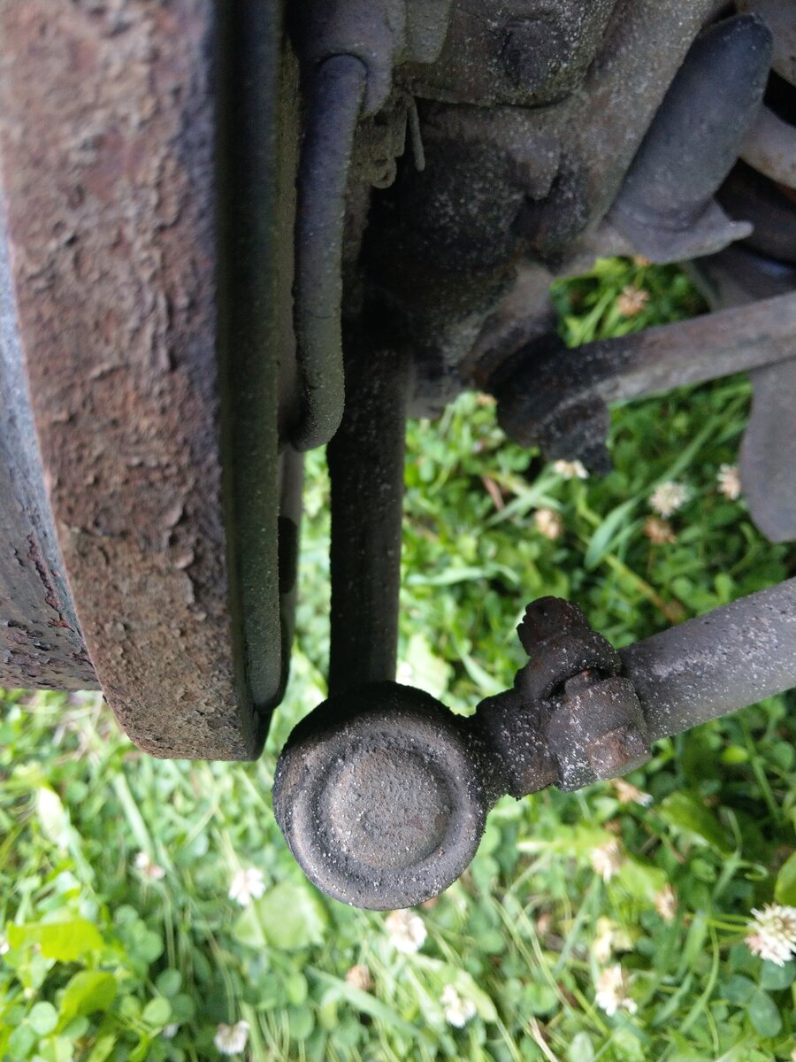

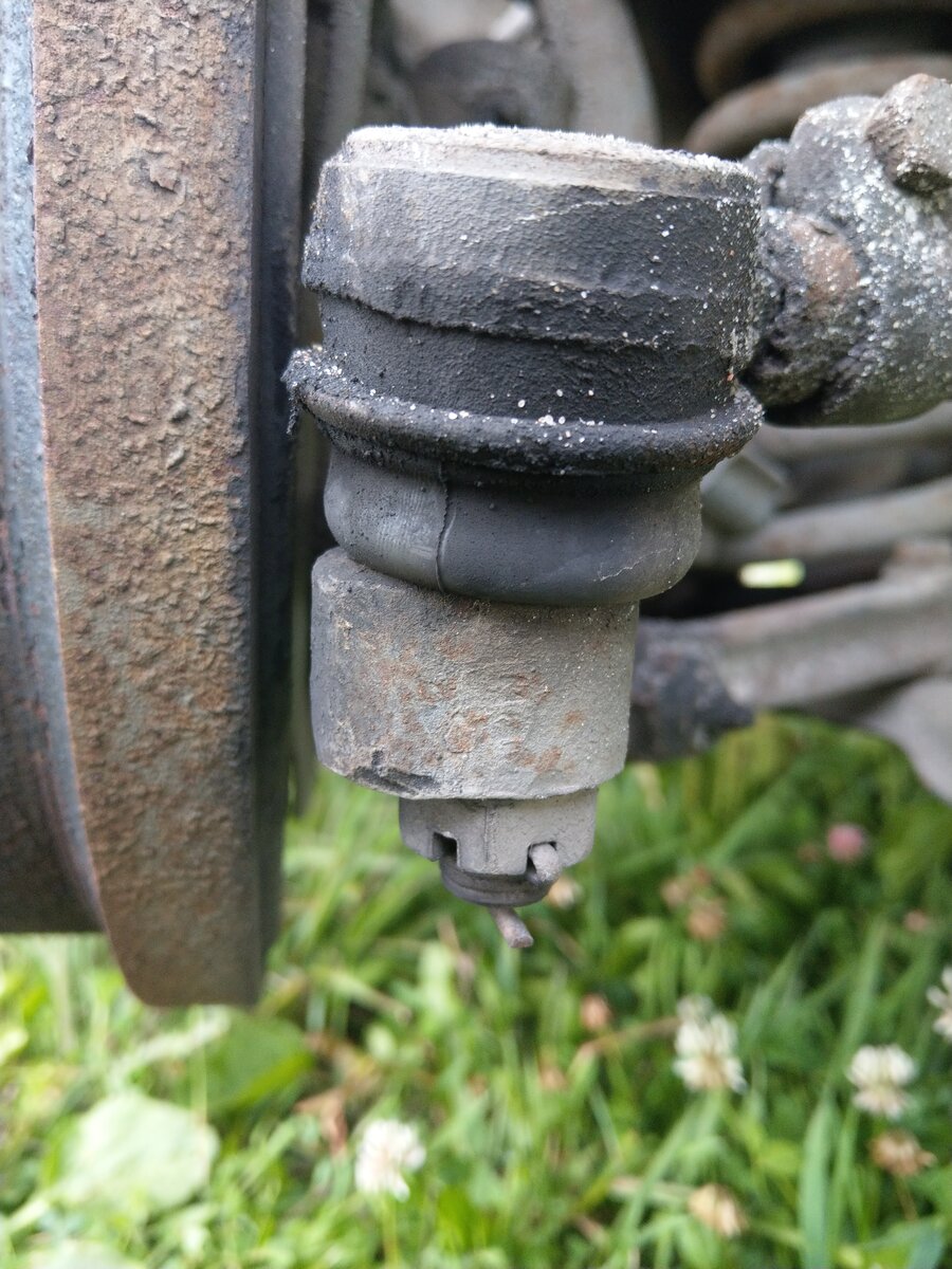

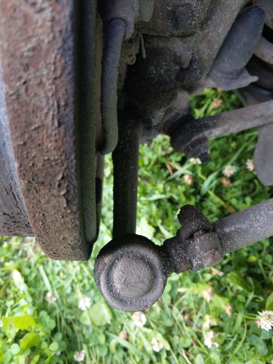

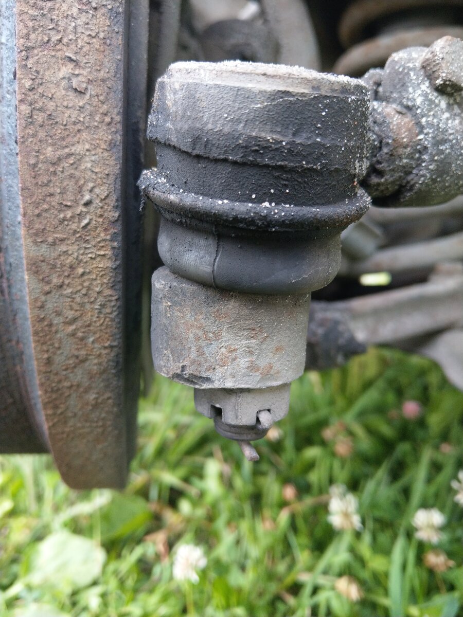

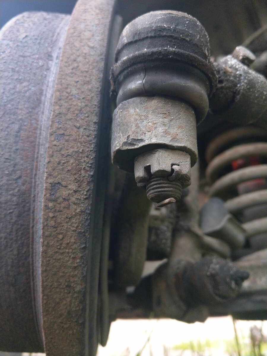

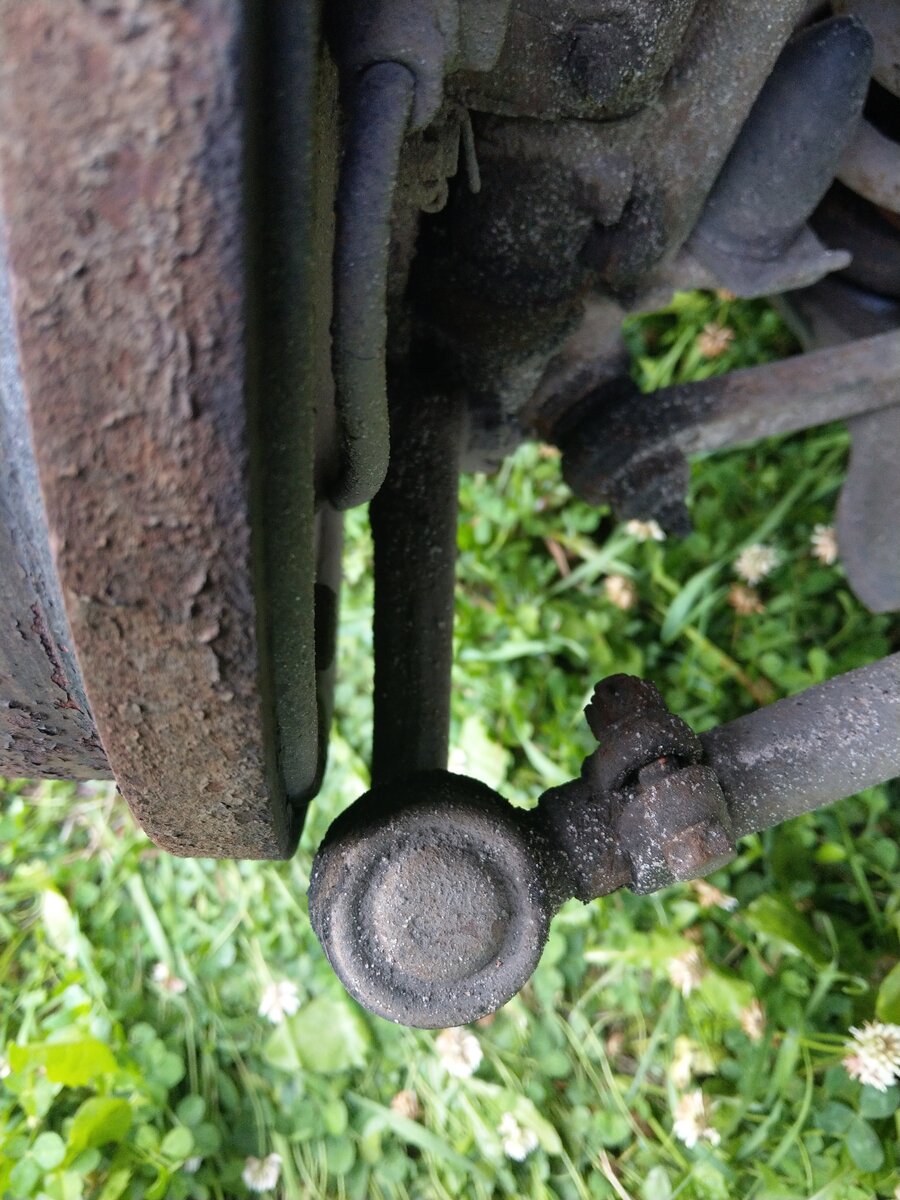

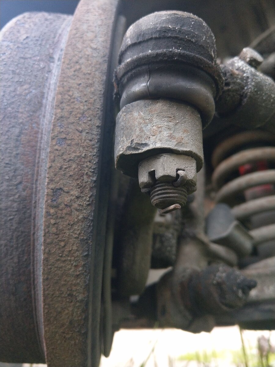

Тяги прямые, короткие от газ м20. Отверстия смещены ближе к центральной линии автомобиля и по другому их не поставишь т.к. сейчас при тако положении рычагов растояние от корпуса рулевого наконечника до тормозного барабана 4-6мм. Соответственно если поменять рычаги местами, чтобы отверстия были ближе к колесу, наконечники рулевых тяг, просто не встанут на свои места.
Короче в живую надо смотреть.
