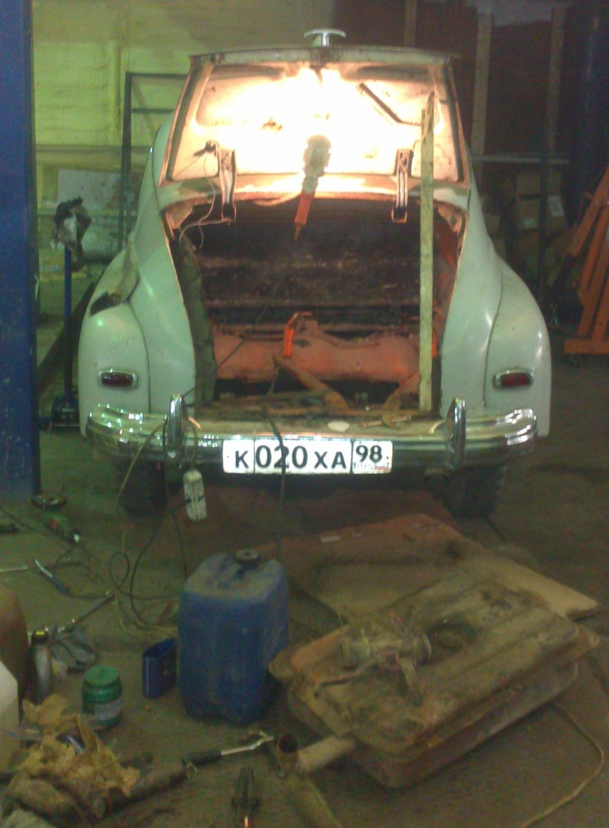

А так вообщем проблем никаких) если не считать что не работают:
Дворники, поворотники ,одна фара,не закрывается капот,не держится крышка багажника,
не открывается одна дверь и два окна, и течет бензобак.

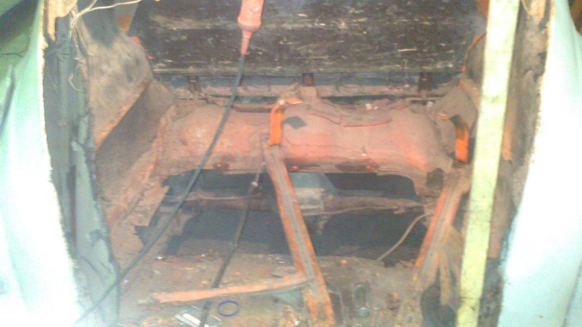

Вот его и решил починить.

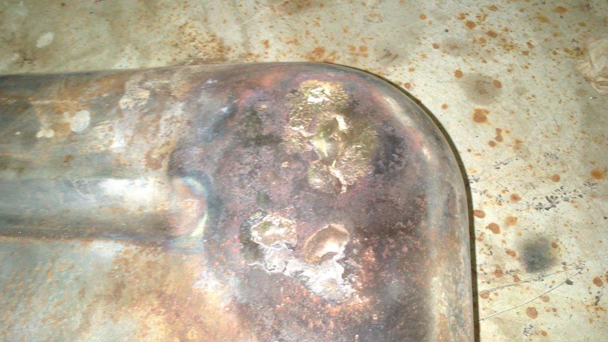

Когда снимал -откручиваться закладные гайки не хотели -половина из них погибла под натиском,а некоторые унесли с собой куски кузова.
Zaver
27.03.2014
Мурманск,Тверь,Сп-б

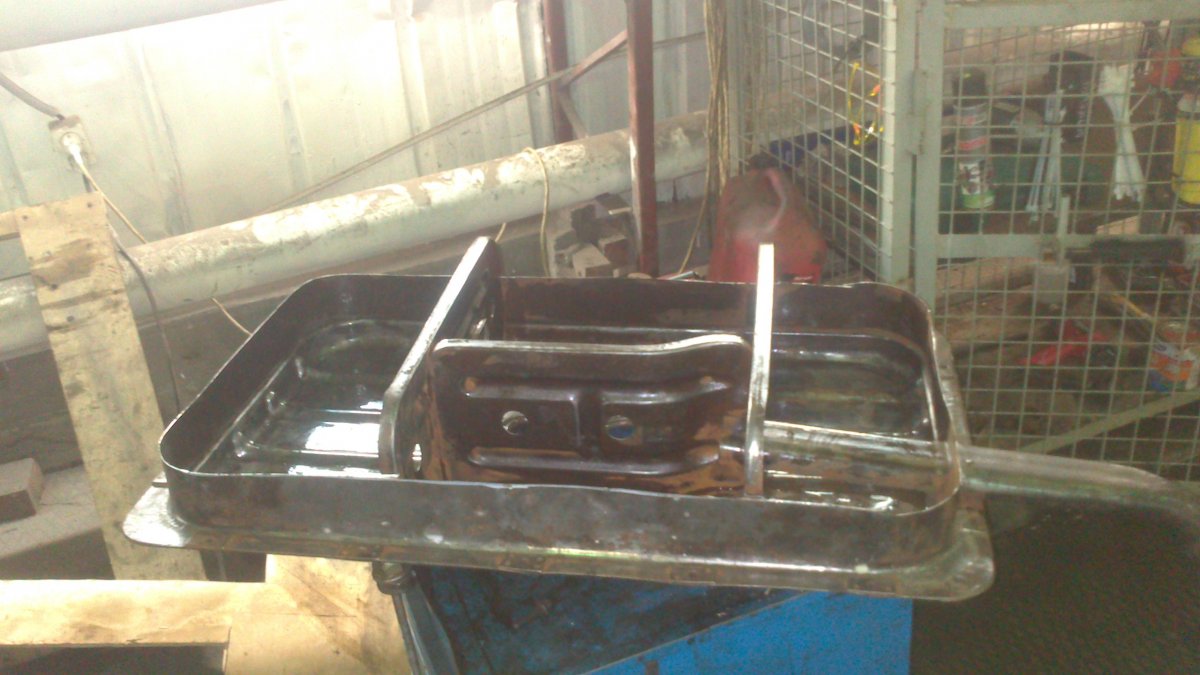

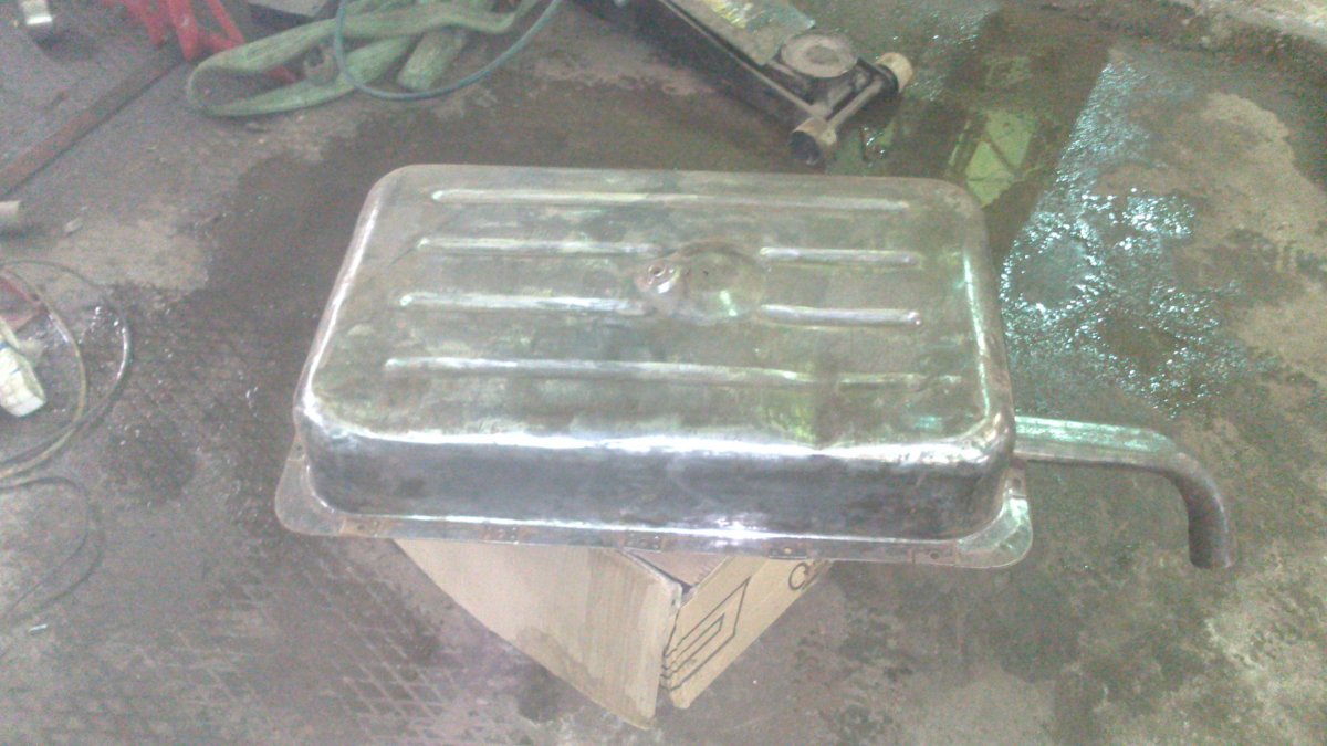

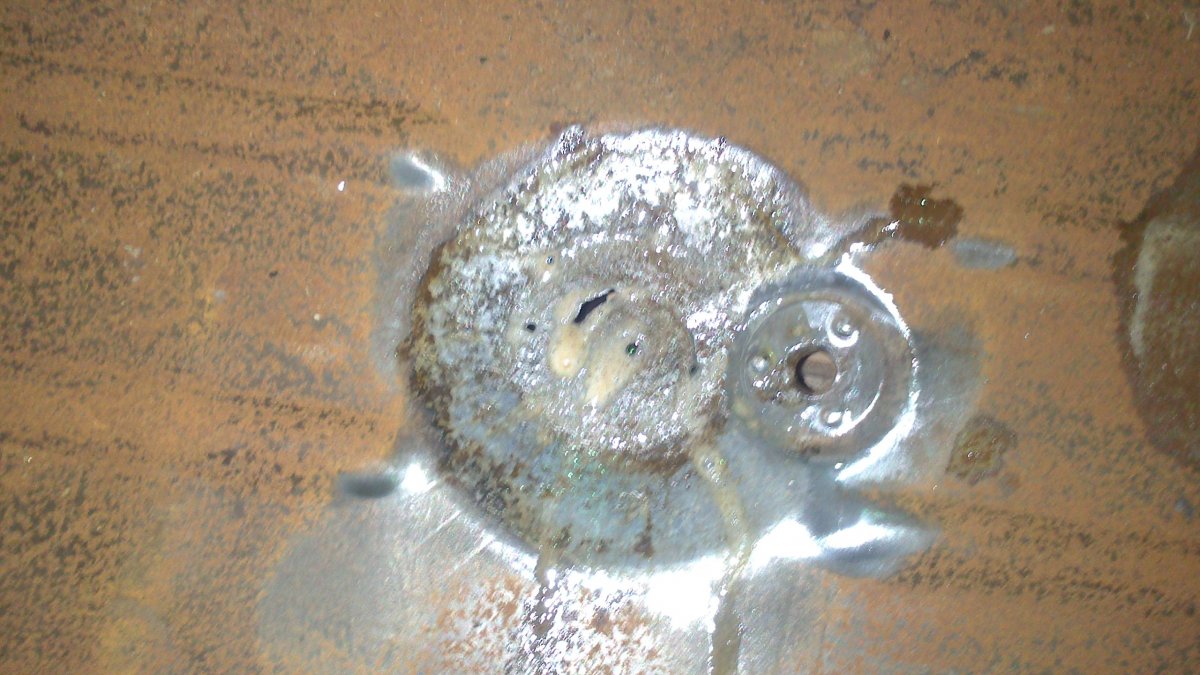

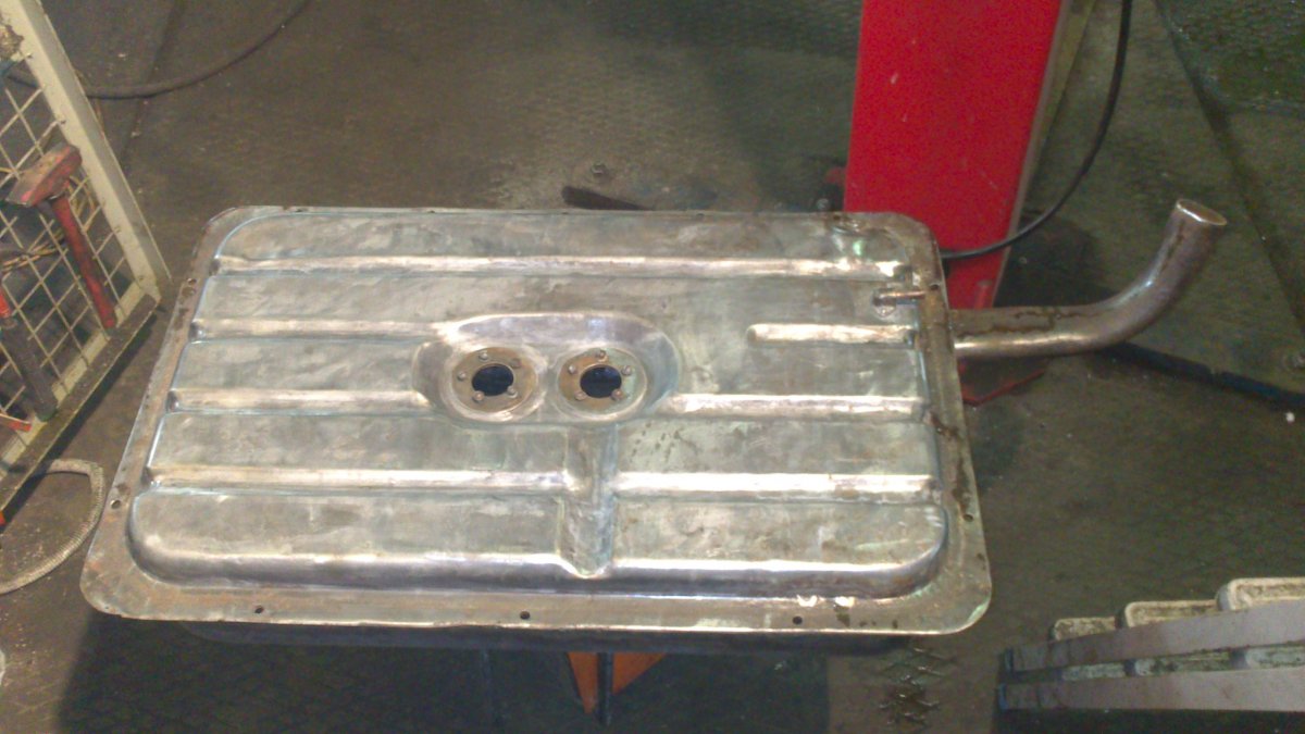

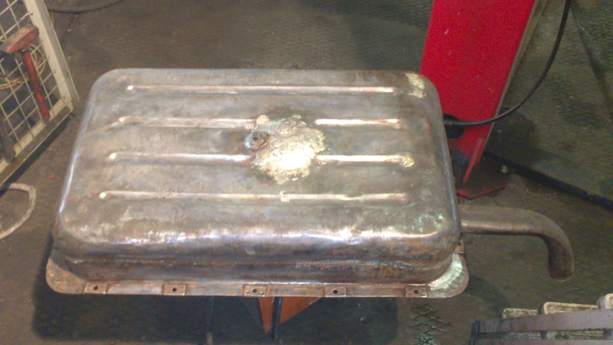

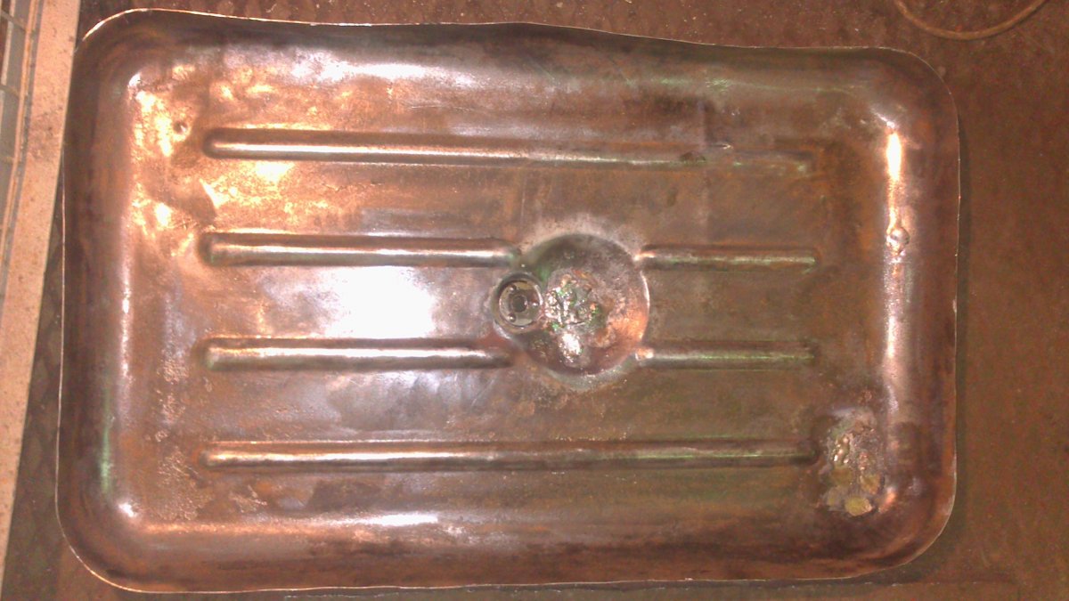

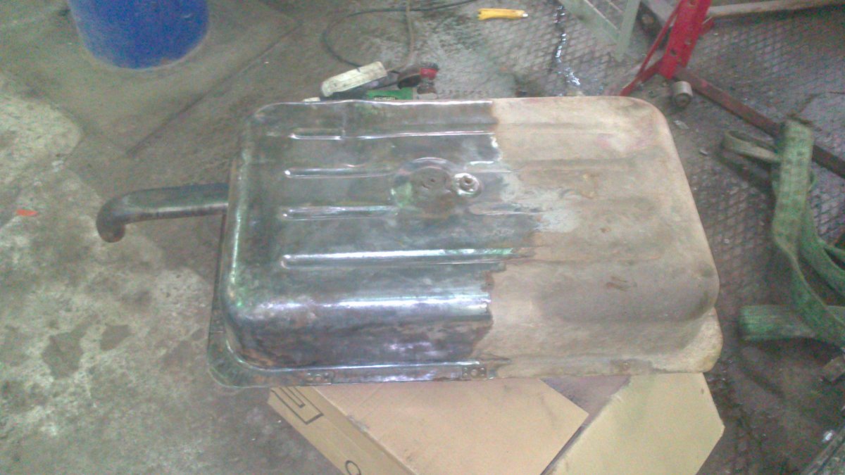

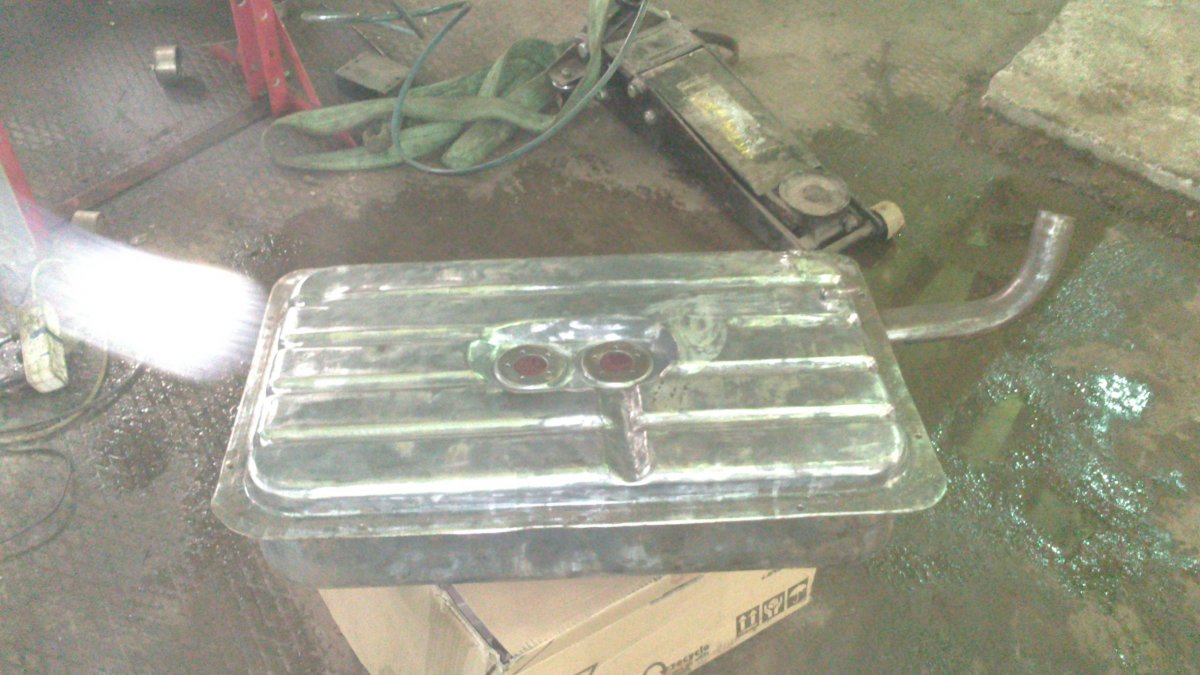

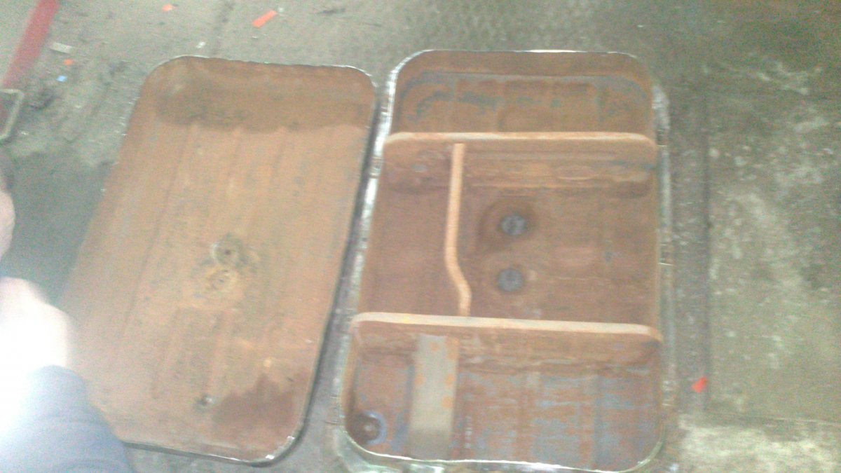

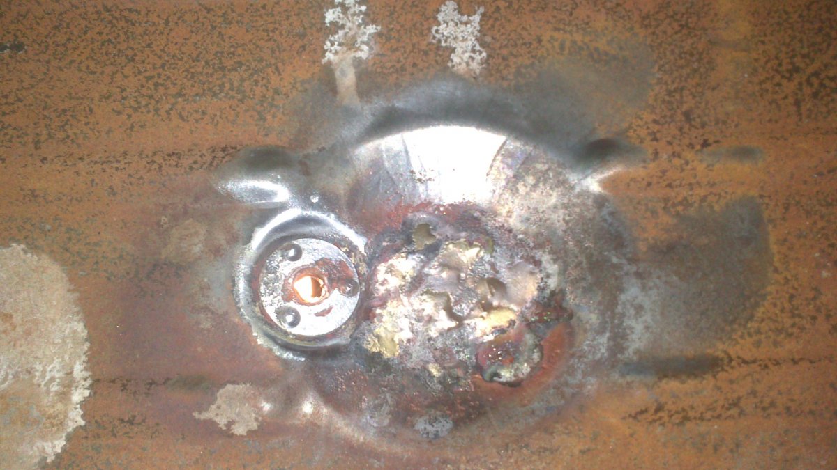

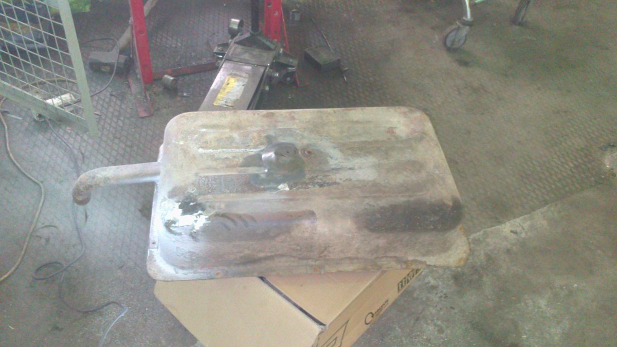

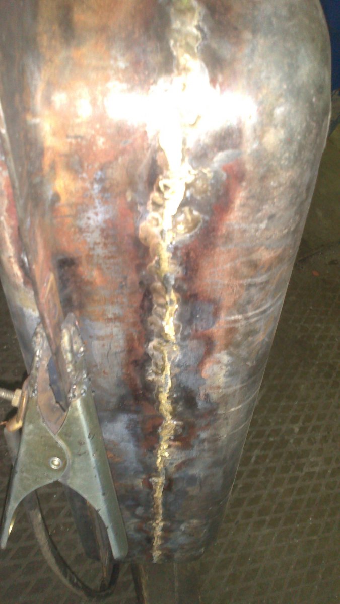

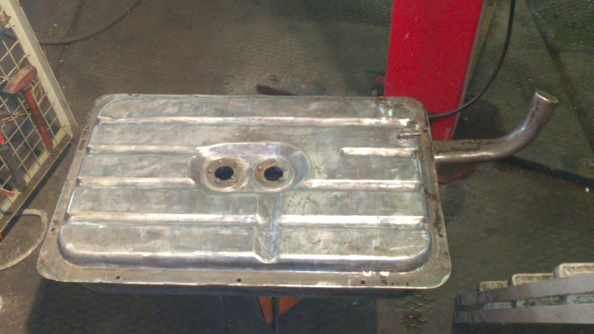

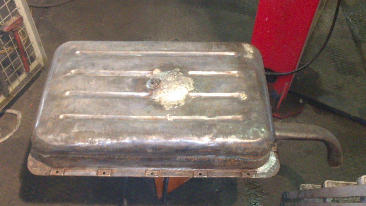

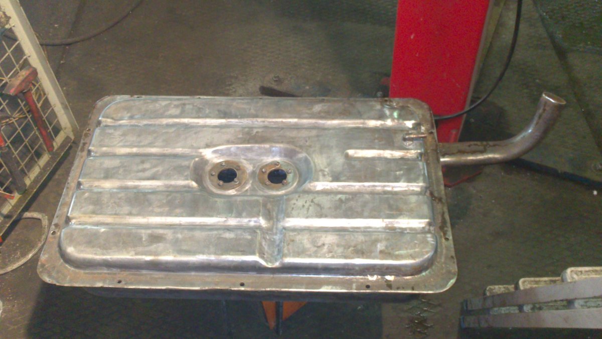

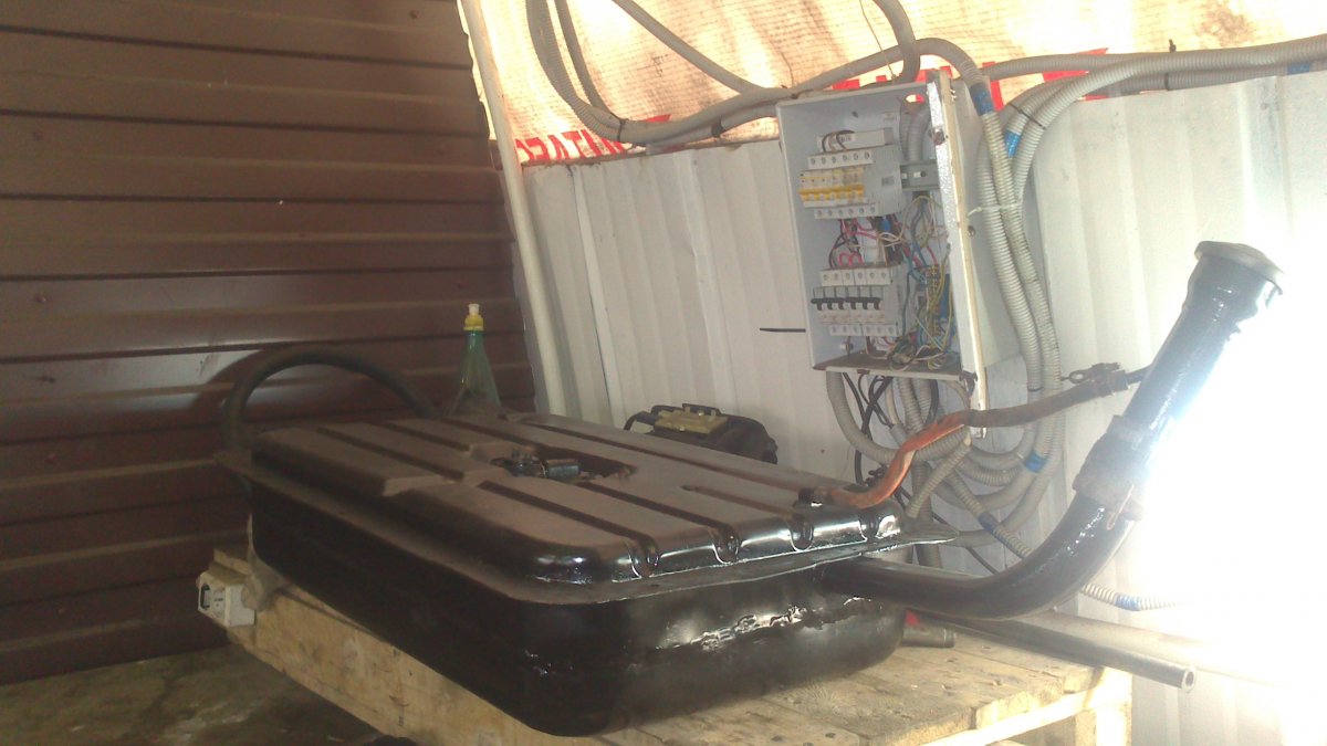

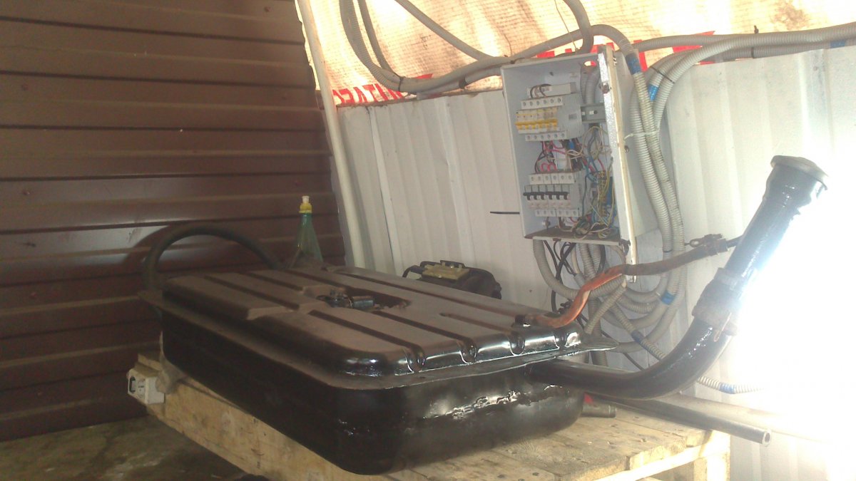

Резать очень не хотелось ,но пришлось ..

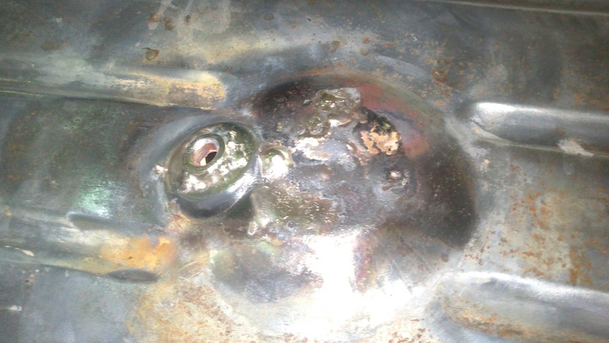

дырки запаял припоем 40% L-Ag40Sn офлюсованный.
Zaver
27.03.2014
Мурманск,Тверь,Сп-б

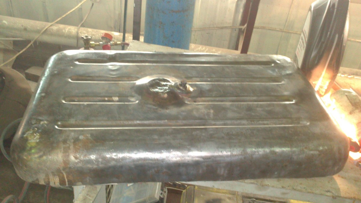

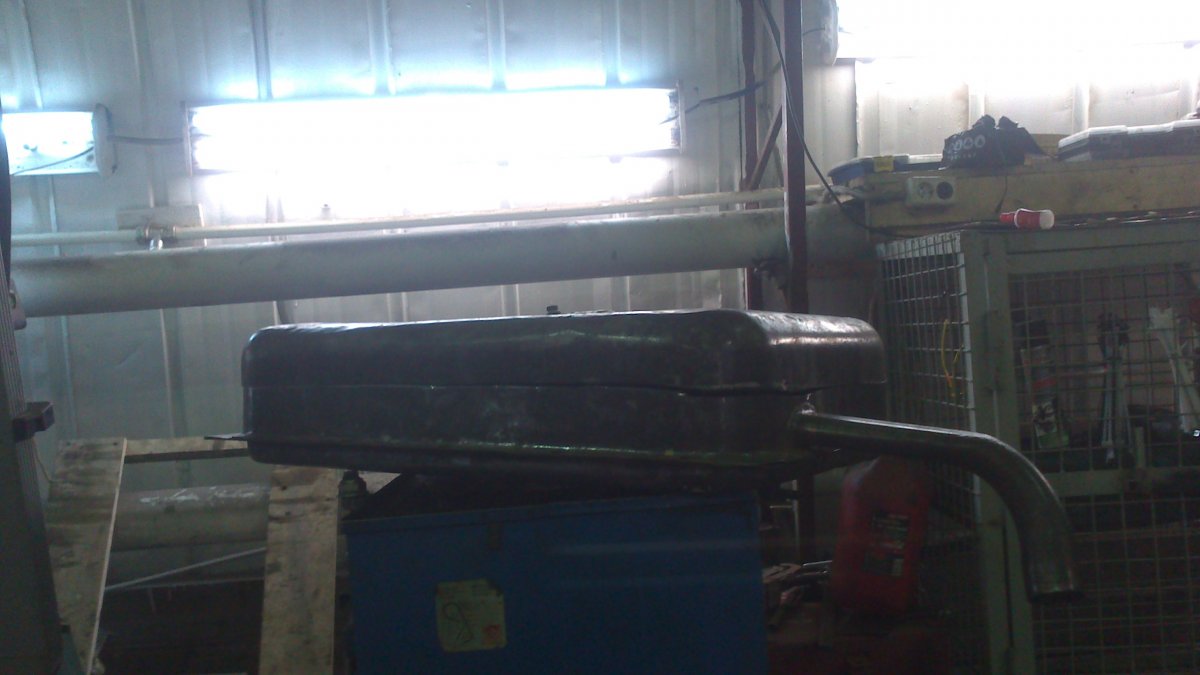

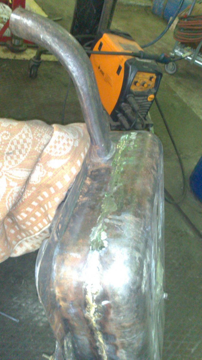

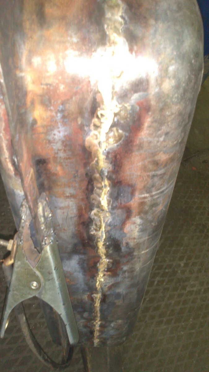

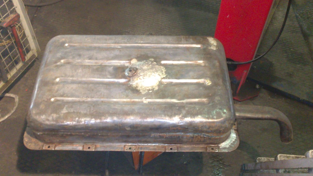

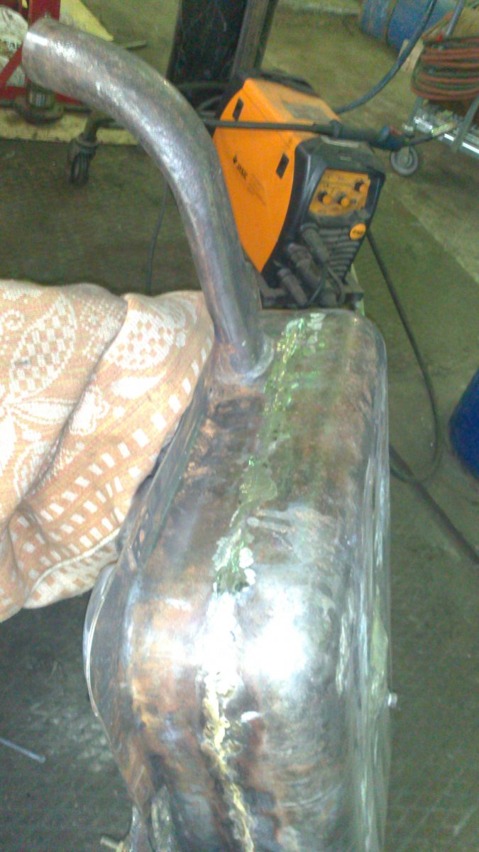

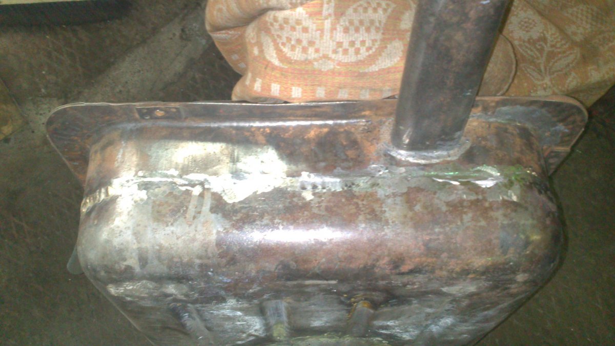

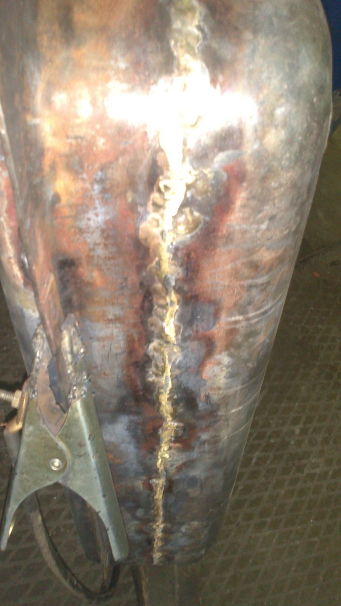

Полуавтоматом сварил
Сверху пропаял все тем же припоем

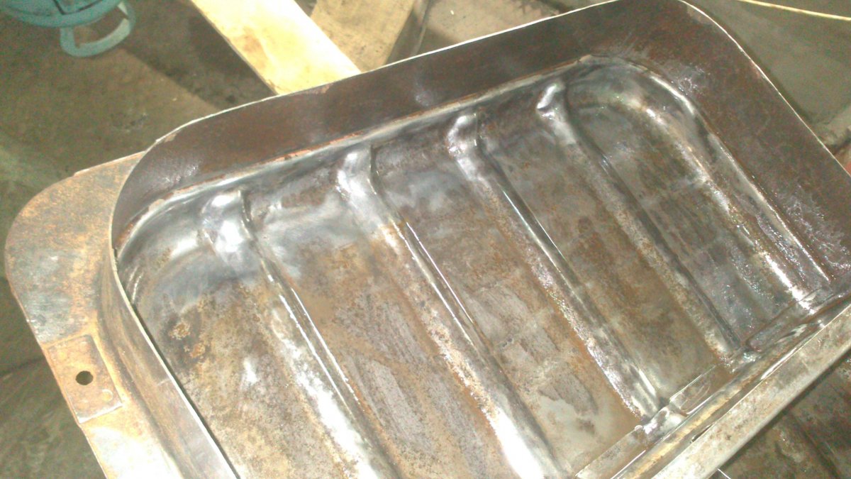

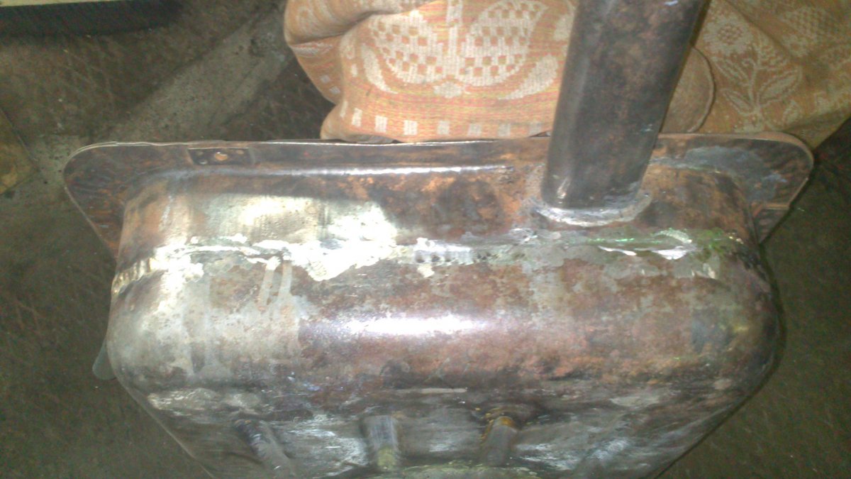

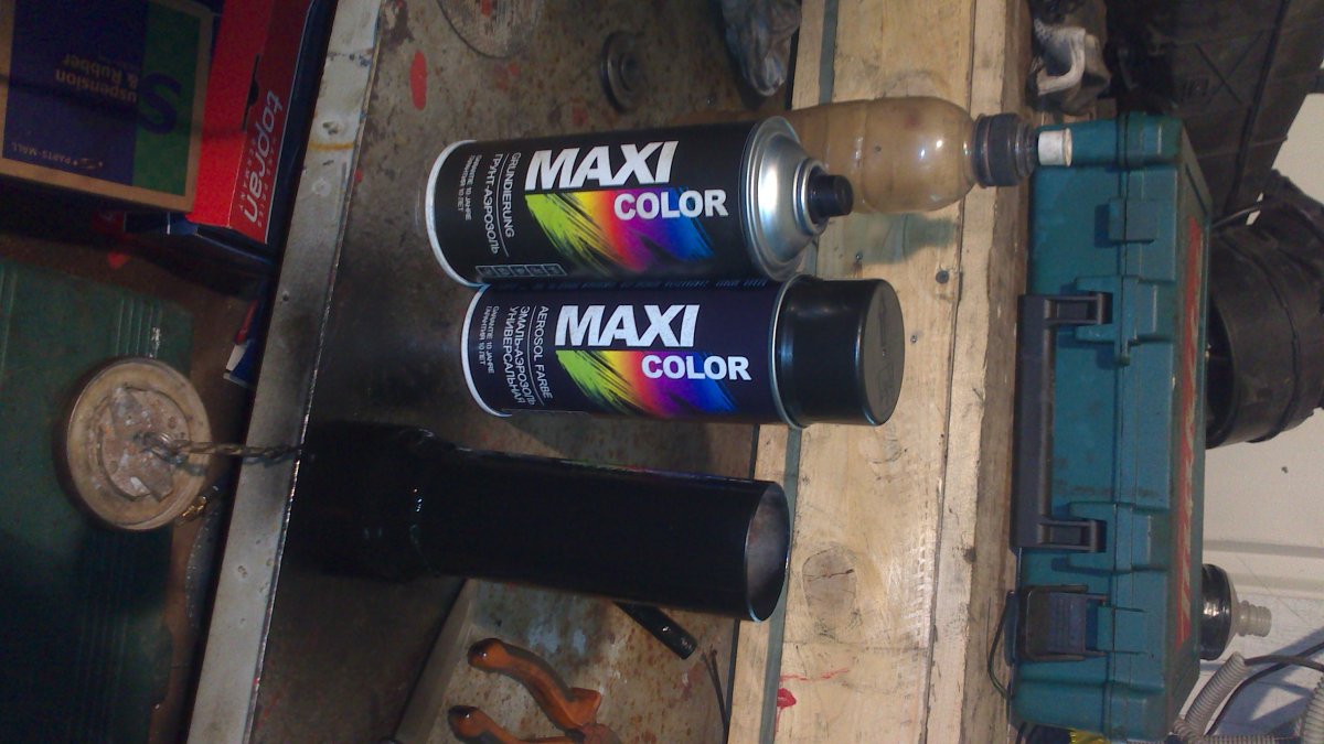

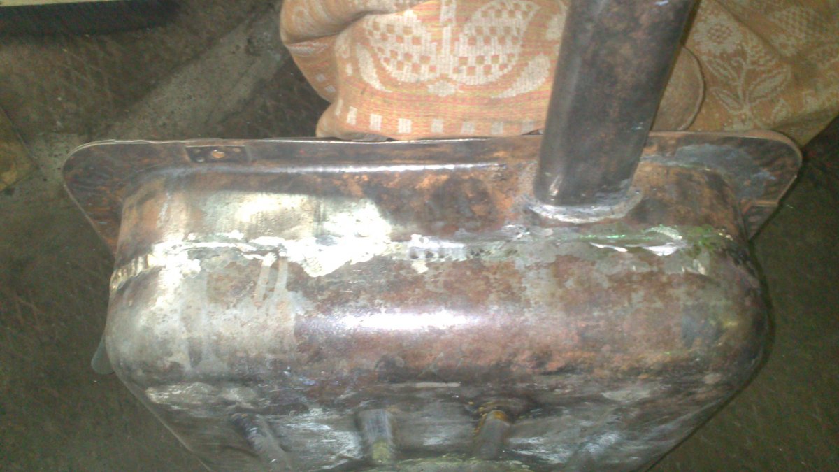

Было желание залудить всю внутреннюю поверхность оловом,но это оказалось непосильно:
Пастой для лужения Вюрт за10т.р. мне не удалось воспользоваться,
а с ортофосфорной кислотой и оловом работа продвигалась ну очень медленно.
бросил это залудив только отстойник с двух сторон.

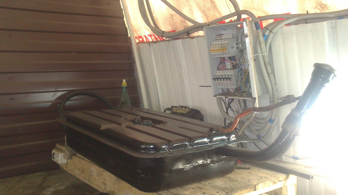

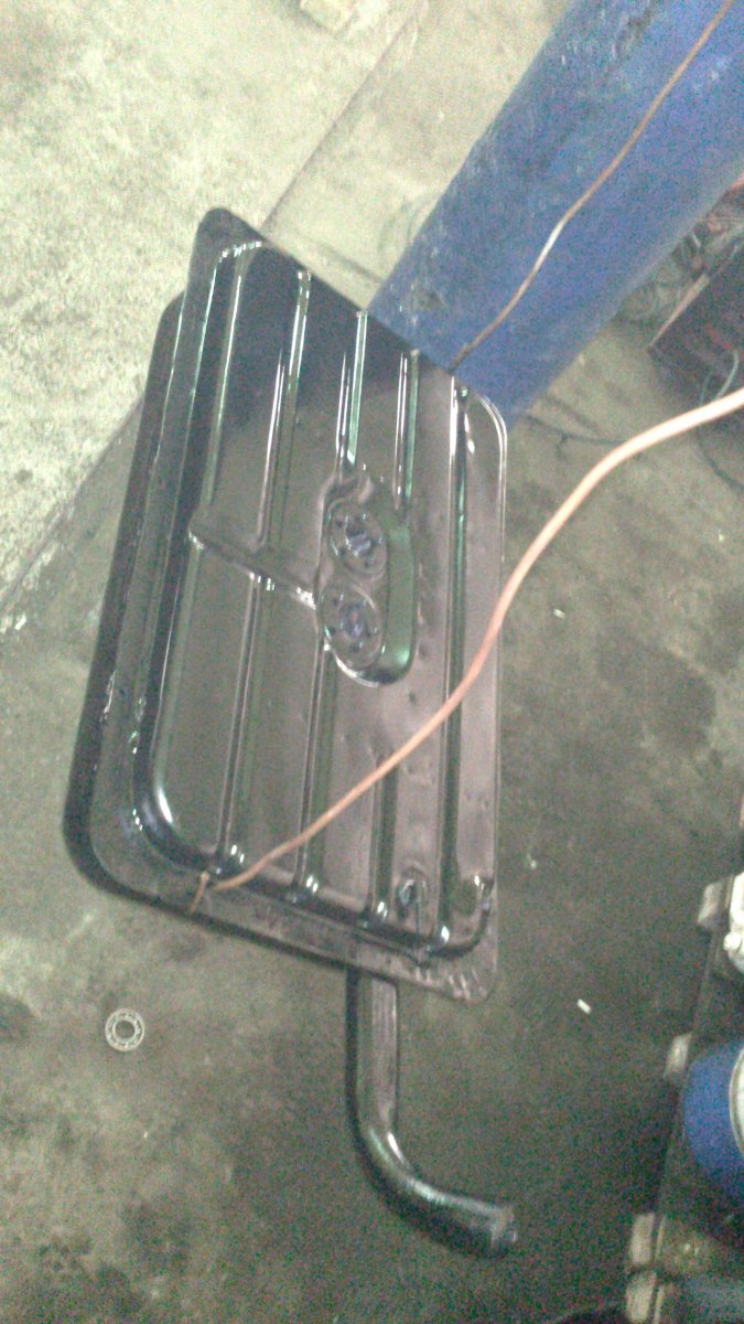

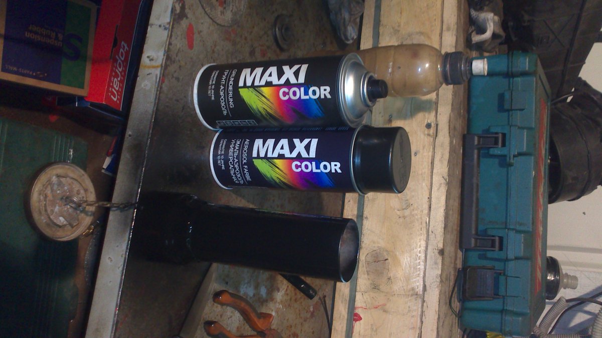

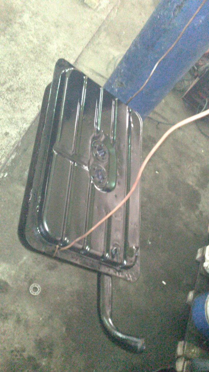

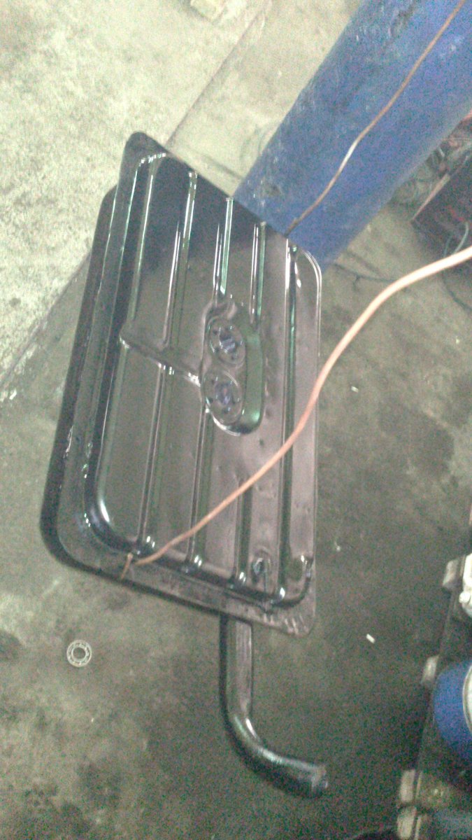

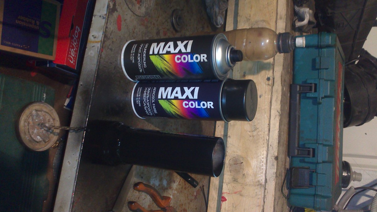

Два простых баллончика грунтовка/каска
Опрессовывал компрессором предварительно заткнув все отверстия
Т.к. это моя первая серьезная работа с полуавтоматом ,при сварке металл "повело"
Шов отчетливо виден,шпаклевать не стал .
на реставрацию явно не тянет -просто ремонт,но зато можно забыть о канистре со шлангом в багажнике.
вот только осталось найти гайки закладные квадратные и прокладку между бензобаком и кузовом .
бросил это залудив только отстойник с двух сторон.Посмотреть вложение 64323
Два простых баллончика грунтовка/каскаПосмотреть вложение 64325 Посмотреть вложение 64326 Посмотреть вложение 64327 Посмотреть вложение 64328
Лучше было бы не разрезать болгаркой было, а расшить по шву две половинки. Было бы дольше, но правильнее и долговечнее.
Zaver
27.03.2014
Мурманск,Тверь,Сп-б
Спасибо за совет ,куплю в ретродетали .
Бак не вздыхал -это как?
Я пытался "располовинить " бак ,но металл "рвался"
Там соединение как я понимаю:
точечная сварка ,прокатка вальцем ,и все залито оловом.
на совесть сделано"
oldbmw
23.01.2010
1 516
289
Работа грандиозная.
Бак половинить по роликовому шву мне кажется нереально. Можно было сделать прихватки по периметру. Затем маленькими стежками варить. Но пропаивать все равно пришлось бы. Шов п.автомата имеет внутренние поры. Редко удается хорошо сделать. На выштамповку снизу надо было сделать заплату. Вообще бак паяют с заплатами из фольги. *вздыхать * может бак без пропарки. У вас он был располовинен, и очищен. Там нет паров.
Я себе просто ортофосфорной кислотой внутри обработал.
Болты крепления бака можно было высверлить. И нарезать заново резьбу. Закладные гайки сохранили бы.
Успехов.
П.с. Эмульсия бывает от масла. В этом вы и сами убедились. На Волге от конденсата. Там жестяная клапанная крышка.
Помпу и т.д. достаточно установить на прокладку из картона. Его промазать солидолом-литолом. или есть прокладка-герметик.
